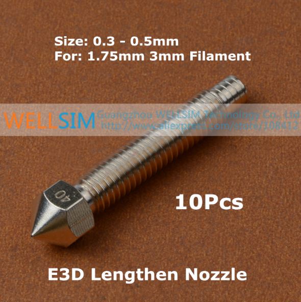

Yo ! :)
En furetant un peu (merci @pascal_lb et ses superbes idées, j'viens encore de dégommer ma Mastercard ! :D), je suis tombé sur ceci :
https://fr.aliexpress.com/item/10Pcs-Brass-E3D-Lengthen-Nozzle-0-3mm-0-5mm-For-1-75mm-3mm-Filament-M6-32/32599474253.html?scm=1007.13409.42812.0&amp%3Bpvid=1df36413-e28b-4f63-8c72-c9fca5b491be&amp%3Btpp=1
Est-ce que quelqu'un a déjà été amené à utiliser ce genre de montages ? Ça doit régler les éventuels soucis de fuites ou de bouchages, non ?

il y a 21 minutes, unisev a dit :
Ya du teflon dedans ?
Ce n'est pas précisé mais à voir les photos, on dirait bien que non. En effet, je n'avais pas pensé à ce "détail". Maintenant que tu le dis... :D
Lien vers le commentaire
Partager sur d’autres sites
il y a 1 minute, Durban a dit :
Si ta buses est usée ou si tu veux changer de diamètre , tu dois tout démonter
Ouais, mais d'un autre côté, avec l'i3C, tu dois quand même toujours tout démonter pour remettre l'ensemble à niveau... Donc l'un dans l'autre...
C'est clair que c'est pas LA solution miracle, hein. Mais j'me demandais si ça pouvait quand même avoir des avantages. J'ai encore croisé aucune imprimante qui utilise une nozzle du genre, d'où le questionnement. :)

Il y a 1 heure, Chris V. a dit :
ce n'est pas parce que je fais des modifs que vous êtes obligés de faire pareil... :D
perso je ne suis pas convaincu du système, pour les fuites je suis d'accord, mais pour le bouchage ???? le problème c'est que le jour ou c'est bouché tu fais comment ? actuellement tu enlèves ta buse, tu passes la petite tige dedans pour déboucher... que là faut tout démonter... mais bon tu nous diras à l'utilisation.... :)

Ah mais j'en ai pas acheté, j'voulais déjà avoir vos avis respectifs avant toute chose, en fait. :) J'trouvais l'objet curieux, j'voulais savoir ce que vous en pensiez. :D

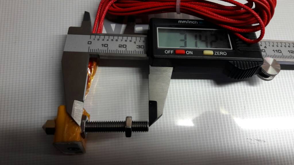

Connaissez-vous les dimensions de la gorge d'origine ?

Bha la gorge d'origine ne fait pas M6*26, elle fait au moins 30, en tout cas la mienne...

Je pense que celle d'origine fait m6x38...

Sur ma Pro B en plastique c'est du 6*36-38 de mémoire.
J'ai mis un alu en conservant les 36-38mm, et je n'ai jamais eu de buse bouché ou quoique ce soit.

Je dirais l'idéal serait de serrer la buse à fond, de la desserrer d'un demi tour, de serrer la tige filetée contre la buse, de serrer l'écrou puis de mettre la tige filetée dans l'extrudeur.
Serrer la buse à chaud.

Je pense que la buse et la gorge doivent se toucher dans la cartouche chauffante, donc une fois la buse bien vissée, amener la gorge le plus bas possible, puis serrer l'écrou.
Mais si on regarde les pièces de près on s’aperçoit que ça peut pas être étanche.
EDIT : double-post avec Durban, au passage, pourquoi tu desserres la buse d'un demi-tour ?

Merci pour vos réponses mais pour moi l'écrou de la gorge ne permet pas de visser/serrer la gorge dans la cartouche chauffante puisqu'il n'est pas fixe dessus.
Je pense que le demi-tour de desserrage de la buse permet justement de pouvoir effectuer l'étancheité en resserrant la buse en toute fin de remontage
