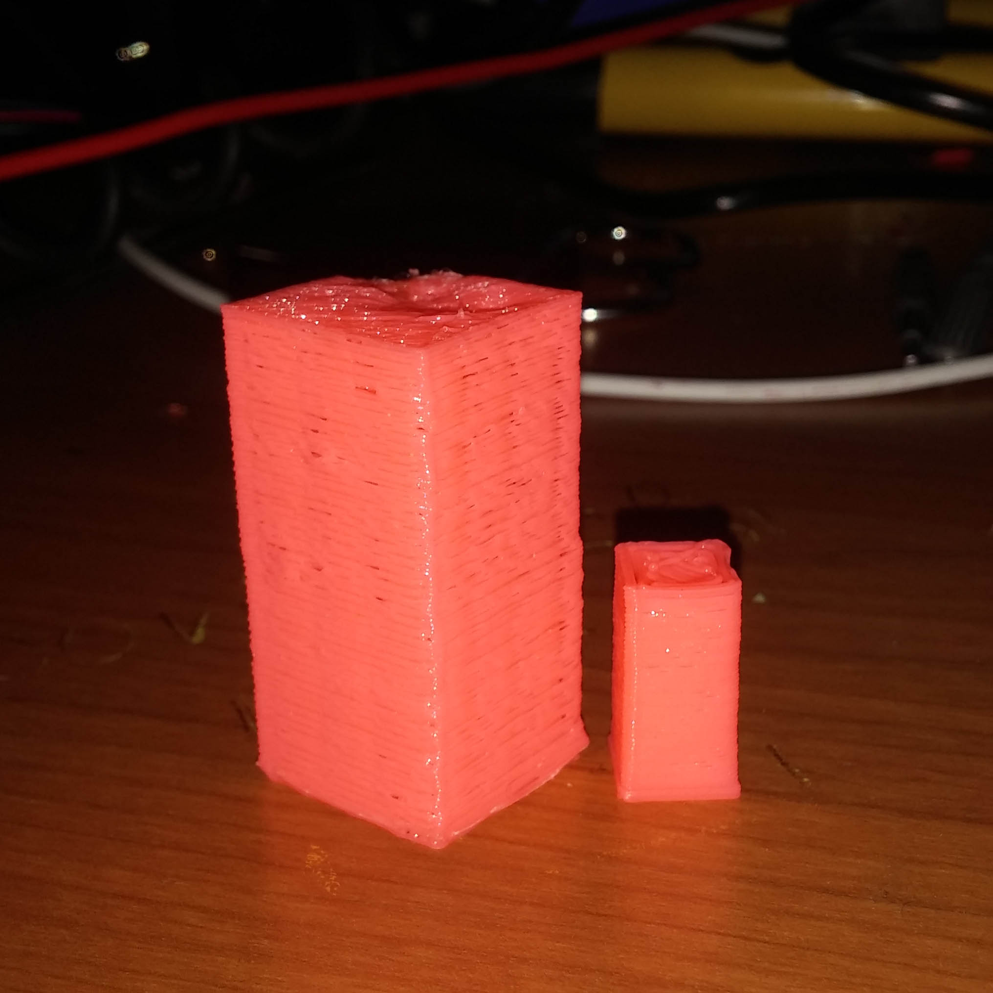

krusty Posté(e) Mars 6, 2017 Posté(e) Mars 6, 2017 (modifié) Salut, les objets que j'imprime ont une largeur et longueur normales mais une hauteur doublée. Dans Repetier, 10mm avec le curseur de commande donne 10mm en x et en y mais 20mm en z. Des idées? D'avance, merci (Là, c'était sensé être des cubes) Modifié (le) Mars 6, 2017 par krusty
La Bidouille Posté(e) Mars 6, 2017 Posté(e) Mars 6, 2017 (modifié) Hello, il y a 17 minutes, krusty a dit : Des idées? Oui ... si ce phénomène n'est pas apparu subitement (ce qui serait étrange) il faut que tu revois le nombre de pas/mm pour l'avance de ton axe Z (qui depend de l'avance de tes trapézoïdales en fait ... 1 tour = un certain nombre de mm de deplacement)... le diviser par 2 deja pour pour avoir une proportion a peu prés correcte puis affiner ensuite . Cela se voit , les couches ne semblent pas très jointives Sais tu faire et vois tu de quoi je parle ? Modifié (le) Mars 6, 2017 par La Bidouille
krusty Posté(e) Mars 6, 2017 Auteur Posté(e) Mars 6, 2017 Je vois, je pense bien à un truc du genre j'avais essayé dans MatterControl de modifier les z steps/mm, j'avais mis 5120 au lieu de 2560, mais le déplacement était trop "rapide et bruyant"...
krusty Posté(e) Mars 8, 2017 Auteur Posté(e) Mars 8, 2017 Bon, j'ai résolu mon problème en mettant 1280 au lieu de 2560 pour zstep/mm via Repetier^^ Par contre, faut refaire le réglage à chaque redémarrage de l'imprimante ou du logiciel, des idées?

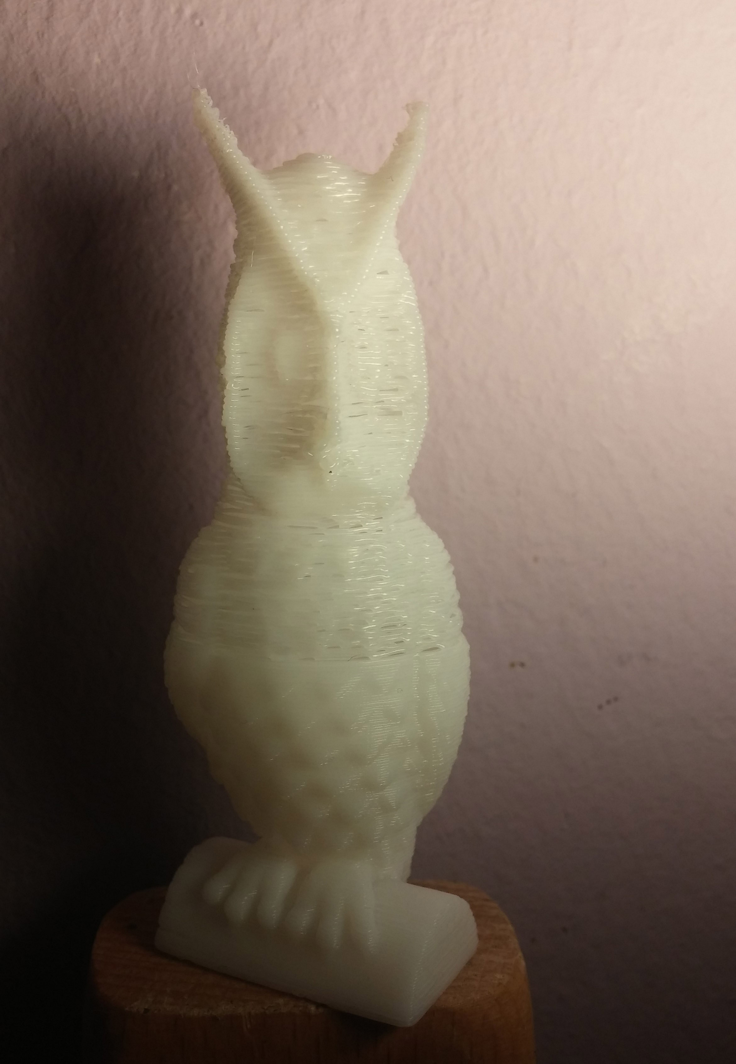

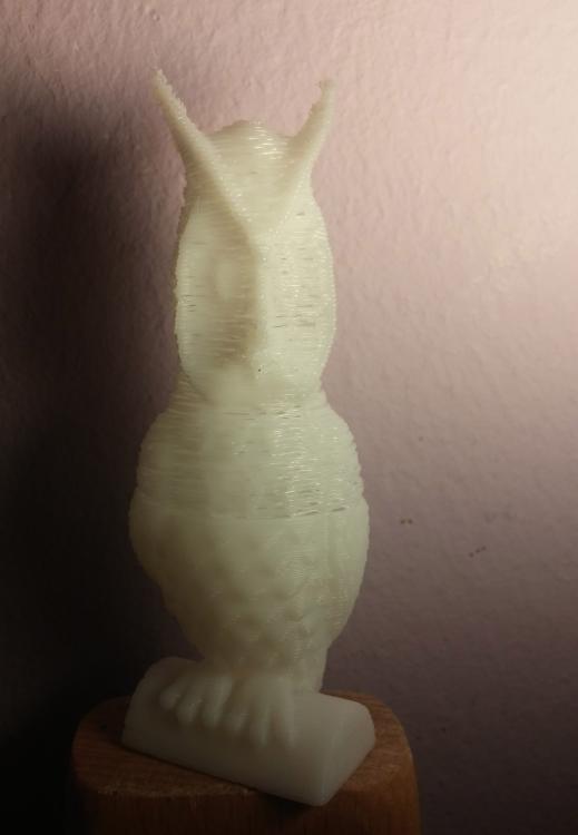

krusty Posté(e) Juin 14, 2017 Auteur Posté(e) Juin 14, 2017 Bonjour tout le monde, après changement de tiges et modif du firmware, le problème est toujours là mais de façon aléatoire... d'habitude, c'était dès le début d'une impression que je pouvais me rendre compte du problème de z steps/mm mais là ça vient de m'arriver en plein impression, je vous laisse admirer le résultat^^ Serait-ce la carte? ou juste le module de commande de l'axe z ? Bref, merci de votre aide
tgv26 Posté(e) Juin 22, 2017 Posté(e) Juin 22, 2017 Bonjour, Il y a une section dédiée à ton imprimante, tu vas y trouver des solutions. Maintenant défaut apparaissant en cours, peut-être dû à la temperature, des Steppers qui chauffent? As tu installer des petits radiateurs sur tes steppers? Un petit ventilo juste en face? Courage.
krusty Posté(e) Juin 22, 2017 Auteur Posté(e) Juin 22, 2017 Je n'ai pas les radiateurs... j'ai juste un ventilo de 120mm qui souffle bien sur l'ensemble de la carte, en tout cas je vais regarder ça, merci beaucoup!
