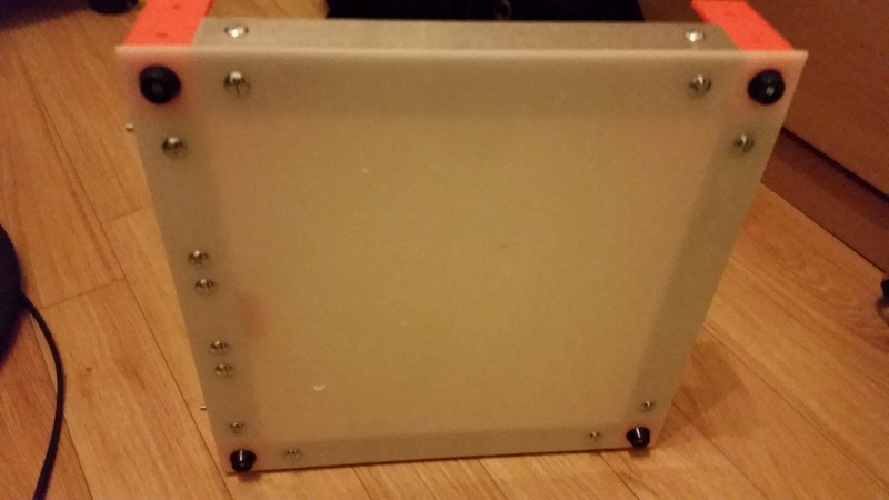

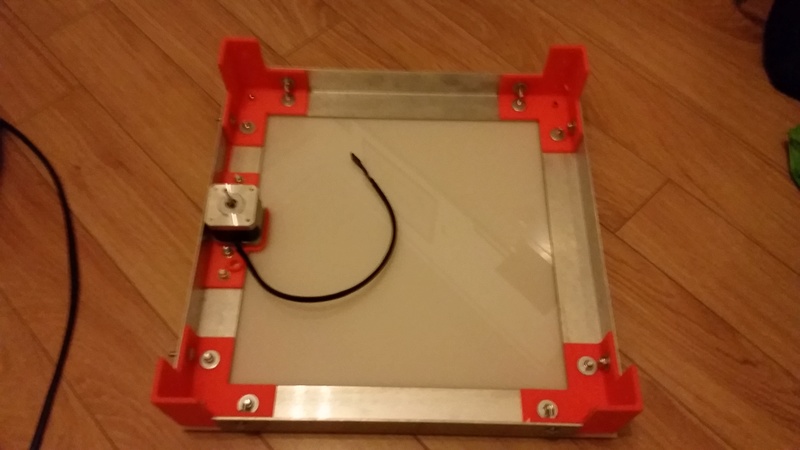

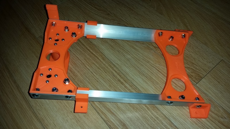

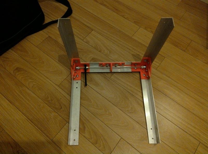

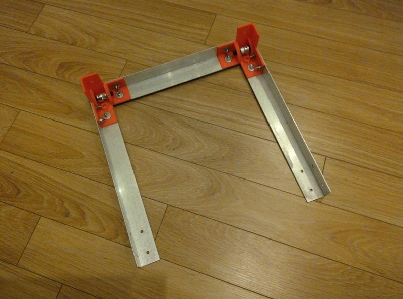

J'ai donc passé ma soirée d'hier à monter les deux premières phases à savoir Montage de la partie basse

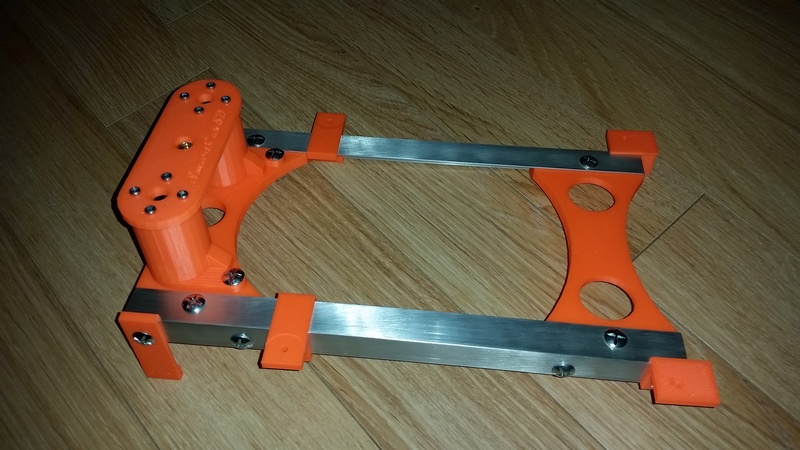

Puis ensuite la phase Montage du chariot Z

Ce qui est sûr c'est que le montage est didactique et très bien fait.
Bravo @biostrike

Il y a 9 heures, Yannoutux a dit :
Sur cette partie, j'avoue avoir un peu galéré pour avoir une fluidité sur la tige filetée tout en ayant aucun jeu latéral....
Alors là tu crois pas si bien dire !!!
J'avais démonté la mienne et je suis en plein remontage là, 1h que j’essaie de monter cette foutue tige ! >:(
Mais dès que je serre a peine les écrous à la main, ca tourne plus, j'ai l'impression que la tige se serre toute seule jusqu'à blocage lors de sa rotation.
T'as fait comment ?
Modifié (le) par pa39
Ne serrez pas comme des dingues sur les roulements ça sert à rien ! Tu visses, dès que ça touche le roulement tu stops.
Au pire s'il y a un poil (j'ai bien dit un poil!) de jeu ce n'est pas dramatique et ça n'aura aucune influence sur la précision.
Ce qu'il faut, une fois la poulie serrée, c'est avec une pince à bec resserrer l'écrou vers la poulie. ;)
J'ai presque verrouillé la tige à la main et desserré un poil l'écrou. Ensuite tu maintiens la tige en faisant tourner la poulie pour accéder aux vis sans tête. Après je suis peut être un peu trop méticuleux mais quand je vois pas de jeu, je m'y reprends à plusieurs reprises si besoin.

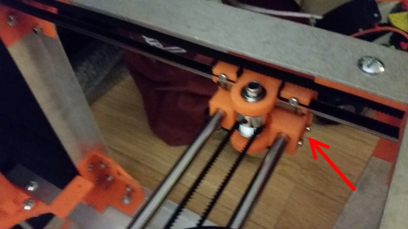

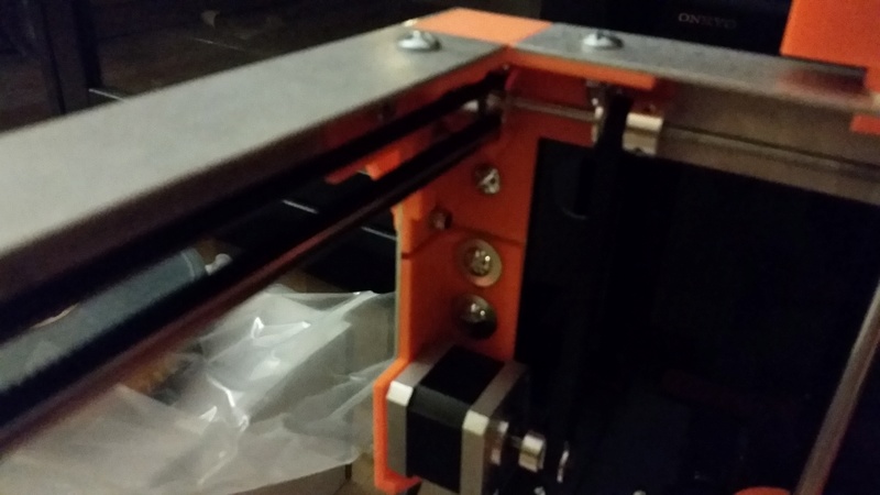

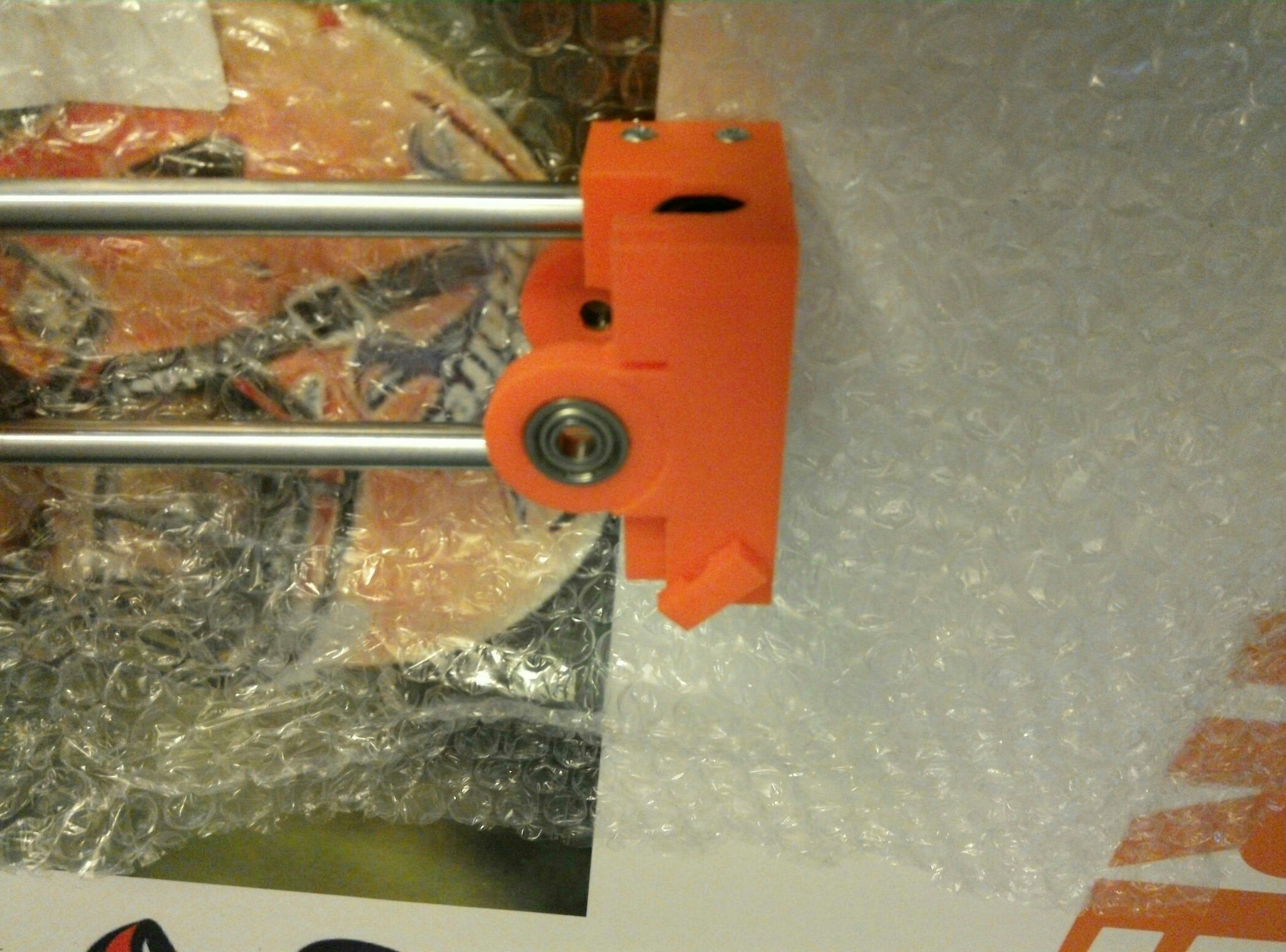

Par contre@biostrike j'ai un gros souci car au déballage du chariot X, j'ai une partie cassée sur une pièce. En regardant la suite des montages il semble que ce soit un blocage de courroie.... Je ne sais plus quoi faire [emoji26][emoji24]
Envoyé de mon Lenovo YT3-X90F en utilisant Tapatalk
Envoi moi un email, on va remplacer ça ;) Ça du être choqué pendant le transport.  ¬¬
Modifié (le) par biostrike
J 'ai eu également la piece du bloc courroie qui avait cassé.
J'ai mis colle + une vis de renfort avec une rondelle que j'ai plié.
Garantit ca bougera plus

Bonjour
  Les pièces à monter avec marteau et calle se fragilisent , lors du pré-montage du chariot. Pour le réglage du chariot X lors du montage final de toutes les parties, vas-y prudemment (il faudra caler le chariot avec calle également). Pour moi ces pièces gâchent un peu le montage, elles devraient être en deux parties. Surtout elles ne peuvent pas survivre à un démontage puis remontage au besoin.
GillesB
il y a 53 minutes, GillesB a dit :
Bonjour
GillesB
C'est le cas depuis la sortie de la MK2+, il n'y a plus de pièce à renter en force. ;)
Des vis de chaque côté permettent de resserrer la pièce sur les arbres de guidage.
il y a 10 minutes, biostrike a dit :
Ah bon ? Tant mieux, c'est bien mieux. Pour les deux côtés ? alors le montage s'en trouve grandement amélioré (ravi de voir le changement).
Alors les notices avec photos ne sont pas à jour.
Mais quand je t'ai pris le kit upgrade courroie pour chariot X, c'était encore à taper! j'ai pris trop tôt, ou j'ai pas reçu les bons ?
GillesB
il y a 7 minutes, GillesB a dit :
GillesB
Oui, tu as eu la toute première version. Aujourd'hui, c'est montage à vis pour les deux charriots pour le kit upgrade courroie.
Ça a été très simple de démonter le chariot qui posait problème puis de remonter le neuf....

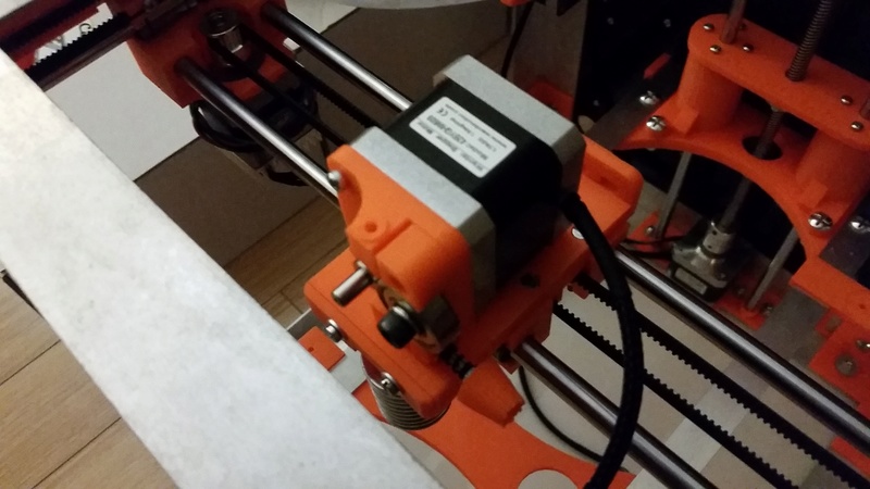

Alors voici le petit avancement du moment avec le montage et réglage des courroies X et Y selon le Guide de montage des courroies
Où l'on voir également le montage final de toutes les parties

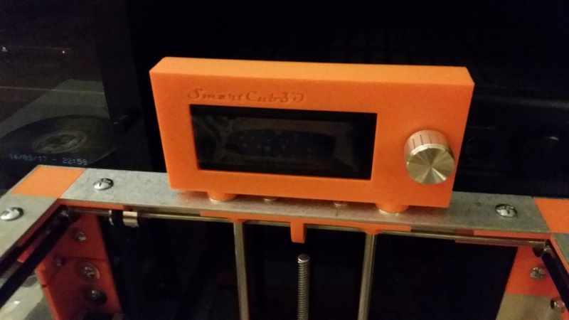

Puis le montage des accessoires Partie 1avec l'arduino
Et l'écran LCD
Et le début du système d'extrusion

Serre les vis sur le coté du charriot, sinon si ça bouge, ta courroie X va se détendre. ;)
il y a 22 minutes, biostrike a dit :
Ok je vérifies ça ce soir ^_^

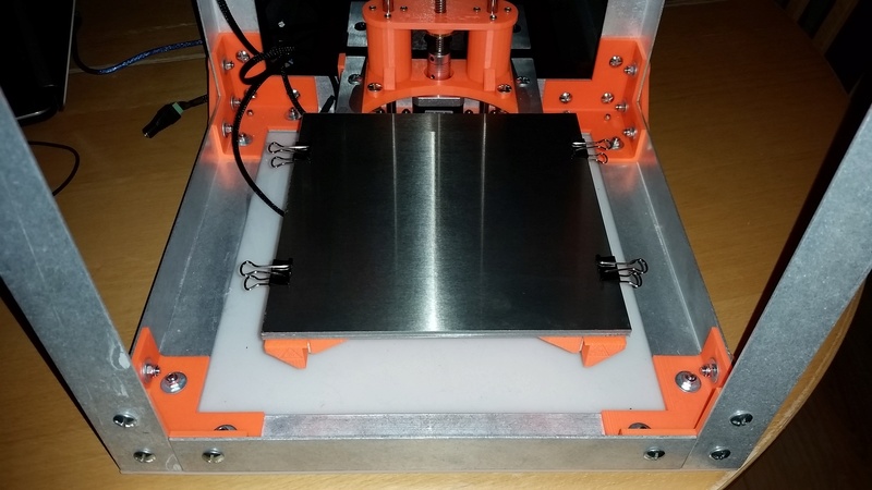

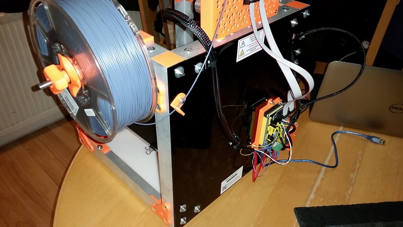

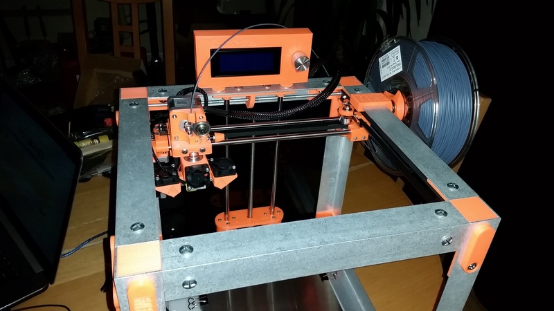

Bonsoir à tous,
Je viens ici vous faire part de la fin du montage de ma belle machine.
Voici quelques clichés des dernières étapes enfin devrais-je dire de la machine terminée :
Tout est super et maintenant je n'ai plus qu'à lancer la première impression pour tester tout ça ^_^

il y a 39 minutes, Yannoutux a dit :
Met a jour ton Firmware avant de lancer ta première impression ;-)
Il y a 10 heures, biostrike a dit :
Bonne idée, j'avais complètement zappé :$

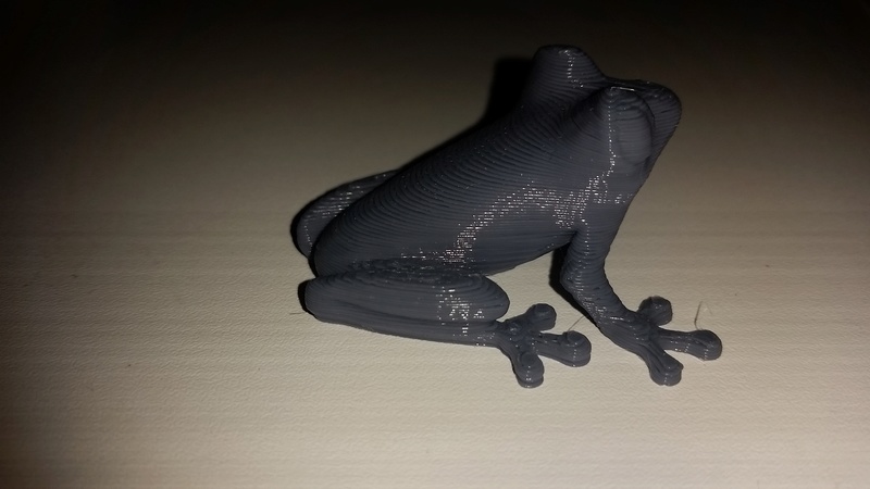

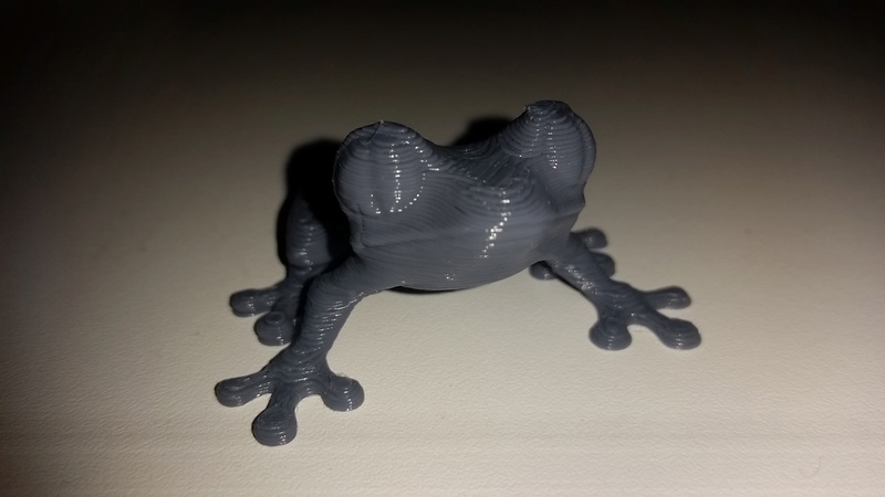

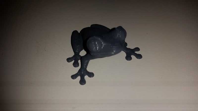

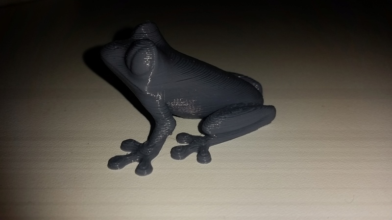

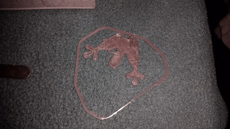

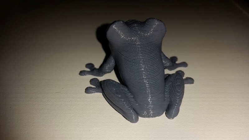

Bonjour à tous,
Après avoir un peu galéré à mettre en place la partie Logiciel sur mon Linux (Eh oui je ne suis pas un adepte des solutions Windows) et autant l’installation de Repetier a été simple, autant lancer Slic3r a été plus long.....
J'ai donc pu lancer mes premiers tests d'impression et j'ai eu un petit fail .....
Ben oui, la fameuse grenouille n'a pas adhéré et comme on peut le voir ça a fait un paquet puis tout est parti, obligé de tout arrêter.
Suite à ce petit souci et étant donné l'heure tardive, j'ai laissé tomber et je m'y suis remis hier soir et là catastrophe, plus moyen d'imprimer correctement car le palpage ne se passait pas bien du tout du tout. Après une assistance rapide et efficace de @biostrike, j'ai pu relancer la bête et voici le résultat de ma première impression de grenouille :
Je suis super content :banana: et j'ai hâte de faire de nouvelles impressions B|
