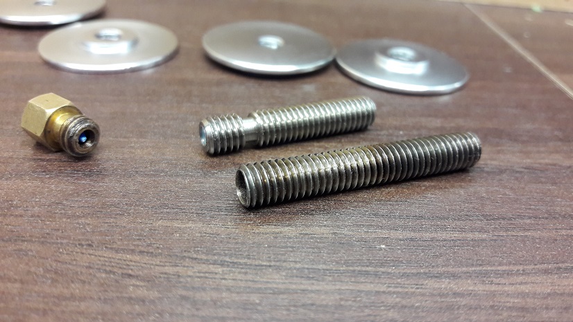

Voici les raisons pour lesquelles je déclare le passe-fil MK8... coupable :

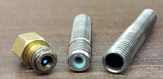

Sur cette photo on voit que le méplat de la buse et celui de la throat du milieu (GENAPART) sont "compatible", la MK8 d'origine à droite (le téflon a été enlevé) n'a pas de méplat, donc impossible d'avoir un contact correct (et je ne parle pas d'étanchéité mais de planéité uniquement).

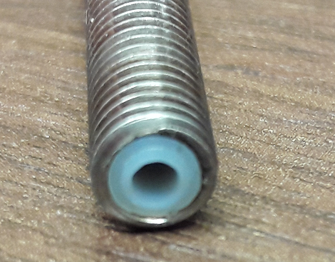

On peut contourner le truc en remplaçant le téflon d'origine par un truc un poil plus long qui fera office de joint :
On voit sur cette photo que le téflon à prit la forme du méplat de la buse, ce qui laisse présager une étanchéité, mais cette solution ne me parait pas optimale.
Dernier point, la gorge d'origine est fileté tout du long, donc pas de barrière thermique (heat break) :
Ajouter des rondelles RAD (qu'on voit en arrière plan) me semble une bonne chose car ça pèse rien.
J'ai pris le nouveau passe-fil en 30mm alors que celui d'origine était de 38mm, mais je pense que cette distance est superflue si on a un bon refroidissement.
Je vous fait un retour quand j'ai monté ce machin, mais si ça suffit pas j'y ajouterai un nouveau bloc de chauffe optimisé (Genapart).

Faire sortir le teflon... c'est effectivement ce que j'avais fait quand je l'avait changé mais je n'avais pas regardé le bout de la gorge et ne m'était pas aperçu que celle-ci était le problème...
Je garde un oeil sur ton retour même si pour l'instant la mienne fonctionnne parfaitement donc je ne vais rien toucher.
Merci pour ce partage!
manifestement ça vient du tube teflon utilisé: s'il est un peu gros il ne reste pas assez de matière pour créer un plat digne de ce nom
je ne connais pas les rondelles RAD , tu peux en dire deux mots ?

Pour les rondelles-RAD, j'ai acheté ça sur la Bay :
http://www.ebay.fr/itm/4x-All-Metal-M6-Heat-Sink-Assembly-Cooling-Tube-Screw-Thread-Pour-3D-Imprimante-/162406559950?hash=item25d02f70ce:g:X2sAAOSwB-1Yrvkv
L'idée c'est de diffuser la chaleur au lieu qu'elle remonte dans le passe-fil.
