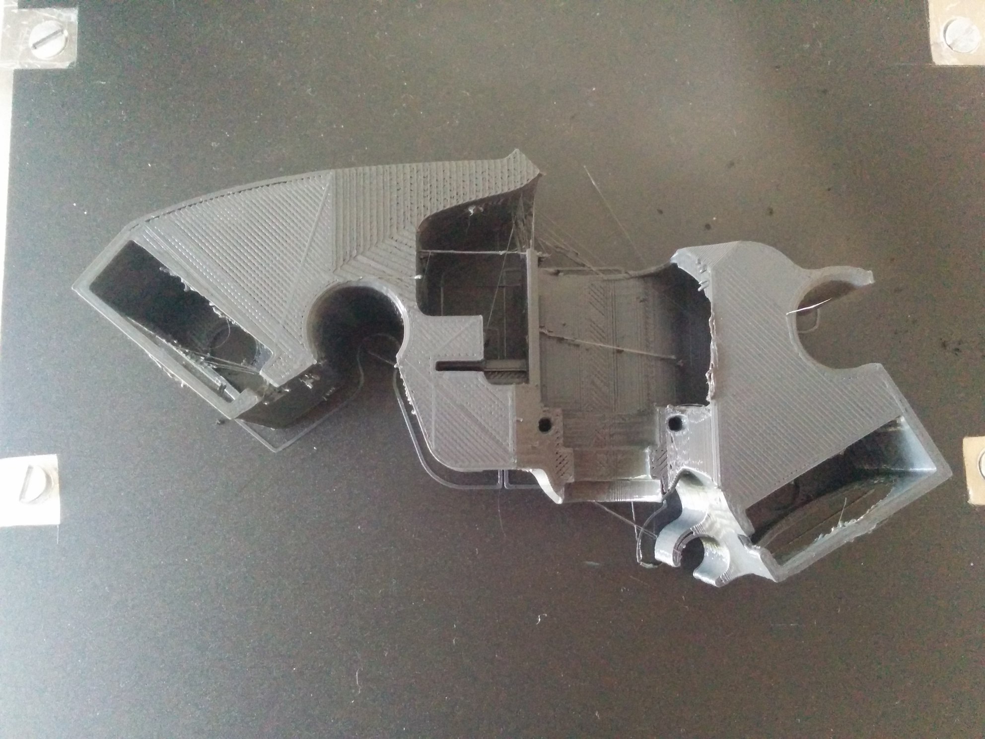

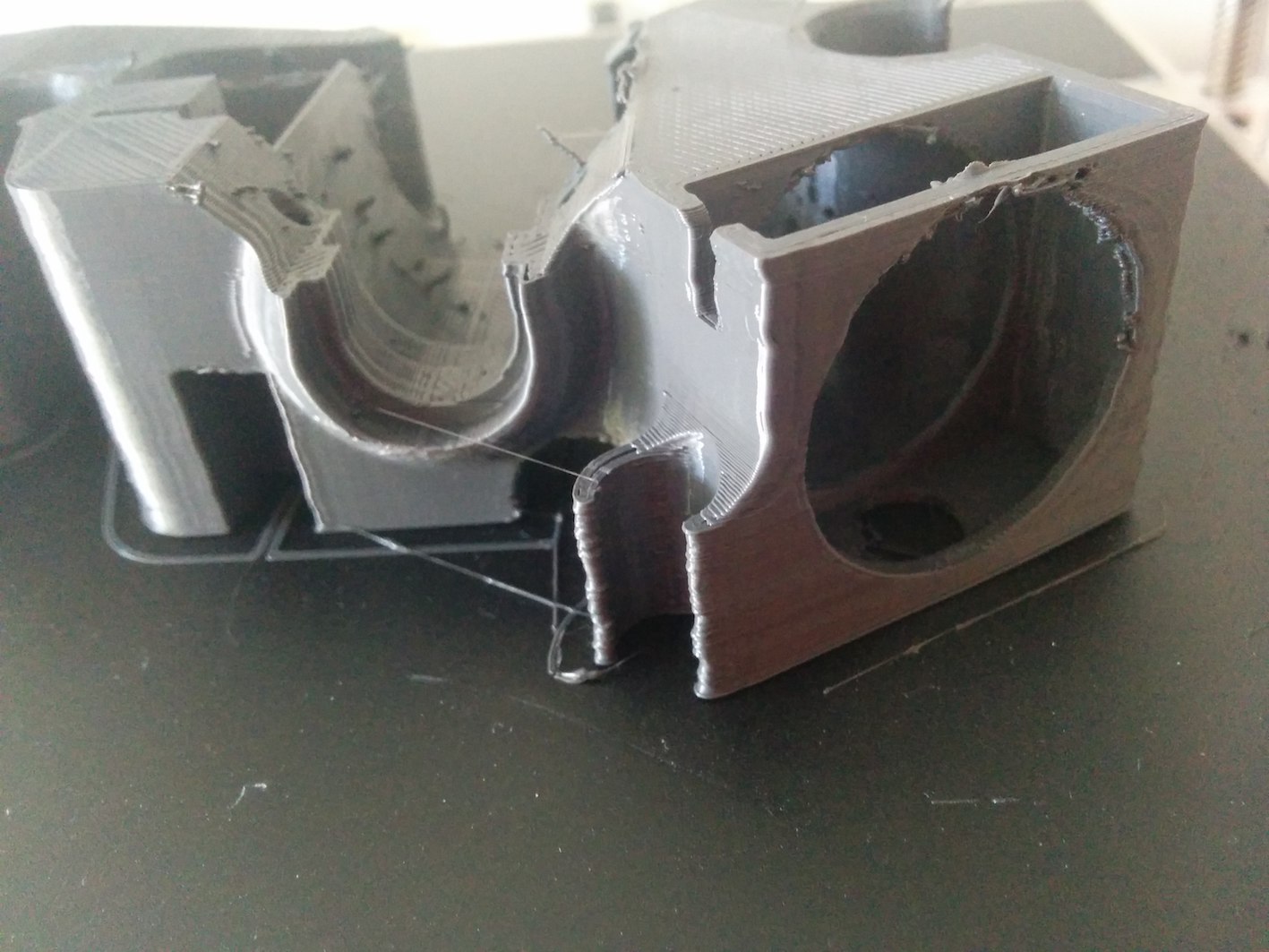

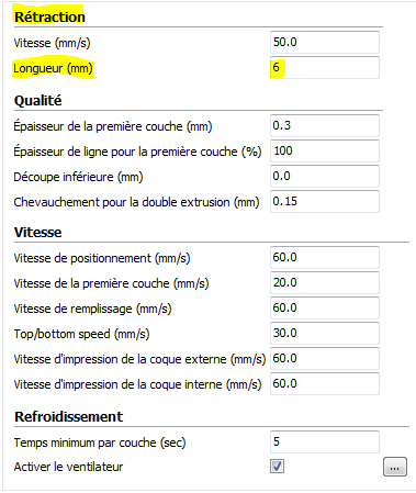

J'ai un problème avec l'impression de pièce "technique", j'ai essayé d'imprimer à deux reprise la tête de @dragon-shark mais à chaque fois je me retrouve avec le même problème ( Cf photo)
La buse se bouche et de faite l'impression ne se poursuit pas complètement, j'avoue ne pas savoir dans quel sens investiguer, d'ou peut venir un problème pareil ?

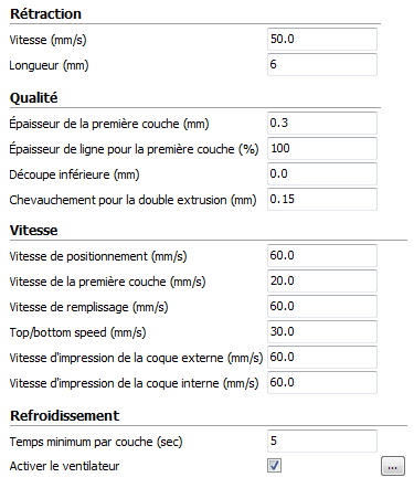

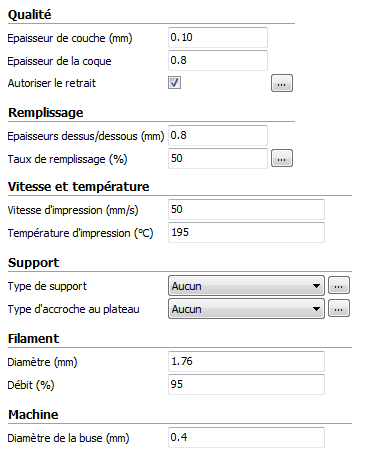

1) Sous CbD, ça donne quoi ? J'ai imprimé la tête de dragon-shark avec du filament Esun à 190°C en qualité standard (donc 195°C d'après le xml) sans aucune difficulté. J'imprime depuis 6 mois avec CbD et je m'en contente très bien.
2) pourquoi le diamètre du filament est-il configuré à 1.76mm au lieu de 1.75 ? Pourquoi 0.3mm pour l'épaisseur de la première couche (seconde zone Qualité) alors que l'épaisseur de couche est à 0.1mm (première zone Qualité). Ca ne me semble pas très logique. Tout ça pour dire que Cura (?) comporte beaucoup plus de paramètres que CbD mais encore faut-il tous les comprendre et les maîtriser. Avec CbD, on s'occupe de peu et ça imprime plutôt bien ;)

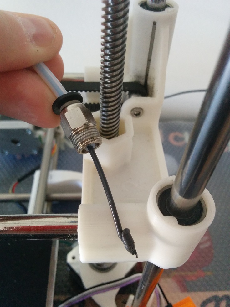

3) Même avec Cura, plus d'information semble nécessaire : 1) la buse se bouche pourquoi ? claquement de l'extrudeur avant ? 2) le bout du tube PTFE visible dans le raccord pneumatique ne semble pas bien taillé perpendiculairement au filament. C'est important pour que le filament fondu ne remonte pas dans le heat break. 3) le raccord pneumatique fonctionne-t-il bien (i.e. le tuyau PTFE ne remonte pas pendant l'impression) ? Sinon il faut installer ce genre de clip

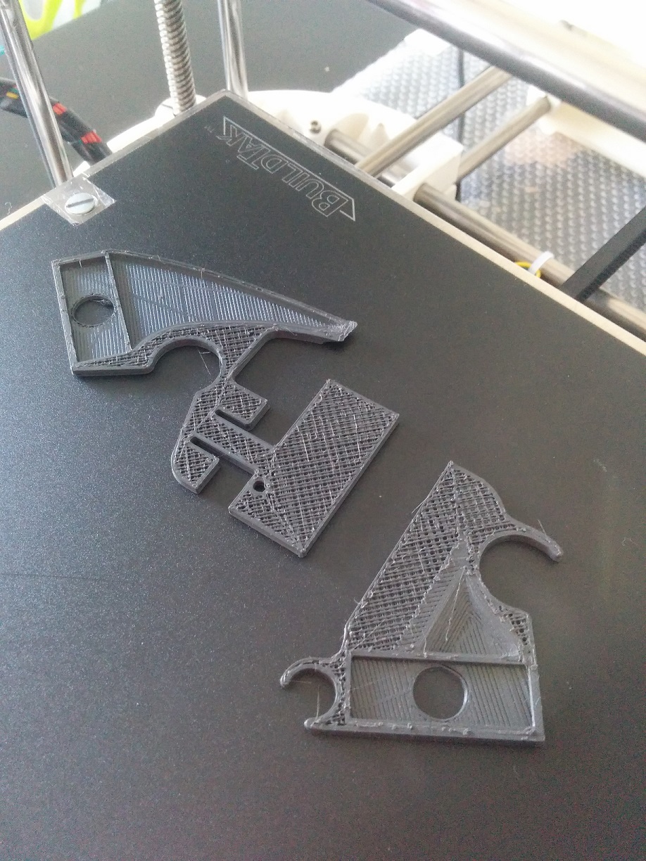

4) photo présentant le début d'impression sur le buildtak : le 1er contour a été décollé. Deux possibilités : a) les deux parties de la tête ont aussii été décollées et remplacer sur le buildtak pour la photo : photo inutile. ? b) la tête n'a pas encore été décollée mais les bords semblent l'être -> warping -> claquage de l'extrudeur -> bouchage de la tête. Néanmoins, si la tête est bien montée et étanche, l'extrudeur peut claquer 100 fois sans que la tête ne se bouche...
A vous de nous en dire un peu plus.

Hello !
Alors pour répondre dans l'ordre :
1 - Parce que j'ai eu tellement de problème avec CdB que j'ai migré sous Cura et que généralement tout fonctionne relativement mieux. Je vais quand même par acquis de conscience faire un essai avec CdB, il n'y as que les idiots qui change pas d'avis :) !
2 - 1.76 c'est une faute de frappe mais je ne pense pas que cela est une énorme incidence sur l'impression (a tord peut être), pour les hauteur de première couche j'ai simplement repris le tutoriel de Dagoma disponible à cette adresse -> http://blog.dagoma.fr/tutoriels/installation-et-configuration-de-cura/
3 - Oui l'extrudeur claque, je vais couper le PTFE plus correctement et le raccord pneumatique fonctionne très bien
4 - J'avais décollé la pièce avant de la reposer sur le plateau pour prendre la photo ;)
Après reflexion, je pense axé une partie de mes essais avec des valeurs de "retract" (Vitesse et longueur) différents... mais bon c'est juste une idée...
Merci à toi de m'avoir répondu :)
Bonne soirée, Matt
@smx71, regarde sur les préconisations E3D : http://wiki.e3d-online.com/wiki/E3D-v6_Troubleshooting
ils preconisent un rectacte de 2mm, moi, j'ai 1.5 à60mm/s
Si tu retact de trop, le filament fondu remonte dans la partie froide et fait exactement ce que tu as
fais bien attention que ton tube PTFE soit bien e butée dans le "heatbreak" ton bourrelet me parait bien gros
Bon courage dans tes essais, il y a beaucoup de paramètres dans CURA !!
Pat

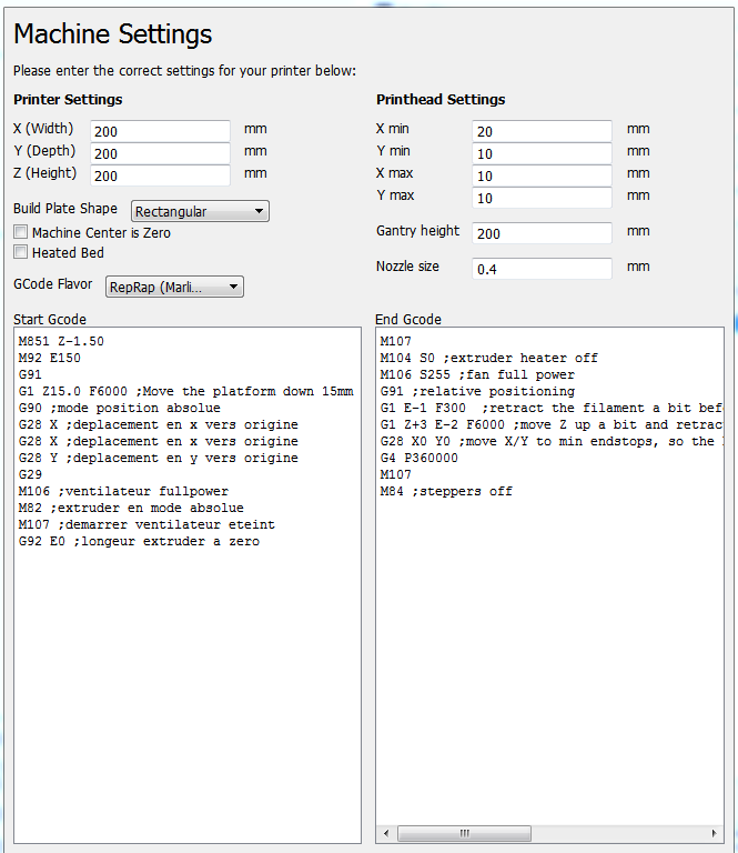

D'autre part te serait il possible de poster ton fichier de profil pour Cura 2.3.1 ? Je n'ai jamais réussi à exporter mon profil 15.04 correctement
@smx71, Attention, 0,8 c'est pour un directdrive, pour un browden, ils disent 2mm mais pas au dessus de 5mm
Lors du premier essai avec CURA2.3.1 j'avais 6mm, ça à bourrer en 5mm !!
voici mes paramètres machine
voici mon profil (CURA, pas le mien !) actuel, j'ai une buse vulcano de 0,6 et je fais des couches de 0,3 https://www.dropbox.com/s/xmdhv8bfq540vrf/buse06-couche03.curaprofile?dl=0
il y a encore des petites améliorations à faire, mais il va bien
Pat
Mrci pour ton retour, du coup j'ai fait mon set up dans Cura pour la Discovery je vias faire un essai dans l'après midi pour voir.
Quand je compare ton start Gcode au miens sa me fait peur ^^
Question peut-être bête, qui ne répond pas au problème, mais sur vos deux start, je note deux G28 X consécutifs, une raison connue ?
certainement un copier/coller de trop, mais çà ne mange pas de pain puisque le x est déjà à l'origine, des fois il ne faut pas toucher ce qui marche !

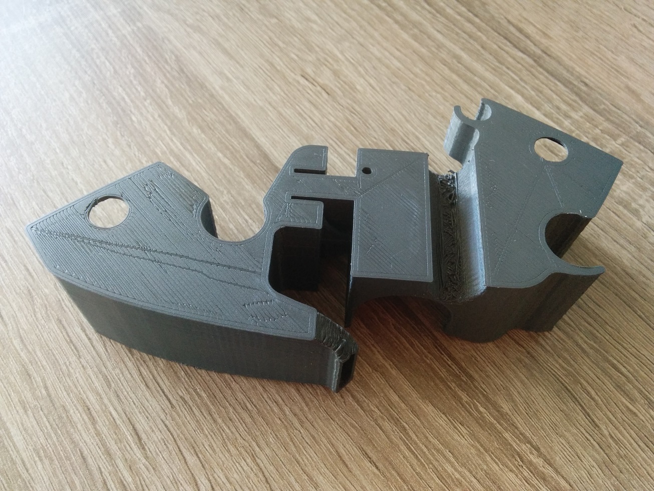

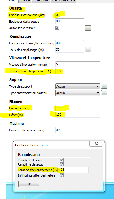

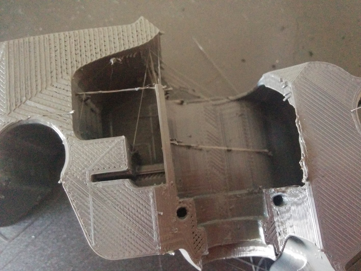

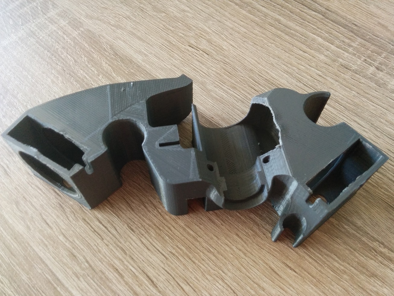

Voilà le résultat après l'impression de cette nuit, c'est plutôt pas mal du tout :) Je pense que je vais augmenter un peu la valeur de "retract" car j'ai des toiles de Spiderman visible un peu partout...
Les toiles c'est pas plutôt parce que c'est trop chaud ?
Sinon on dirait qu'il manque de la matière dans les remplissages.
J'extrude à 180 degrés sa me semble pas très chaud pour du PLA...
Peut être justement l'inverse augmenter de quelques degrés... J'ai augmenté le chevauchement à 25% à voir !

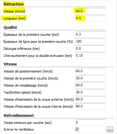

Hello ! Alors cette nuit j'ai lancé l'impression avec comme settings :
L'impression me convient parfaitement, ma pièce est propre plus de fil la raison était donc belle bien une valeur de "retract" trop haute au début et ensuite trop basse, dans mon cas la valeur correct est de 4.5
Merci à tous ceux qui ont pris le temps de venir m'aider pour résoudre ce problème :)

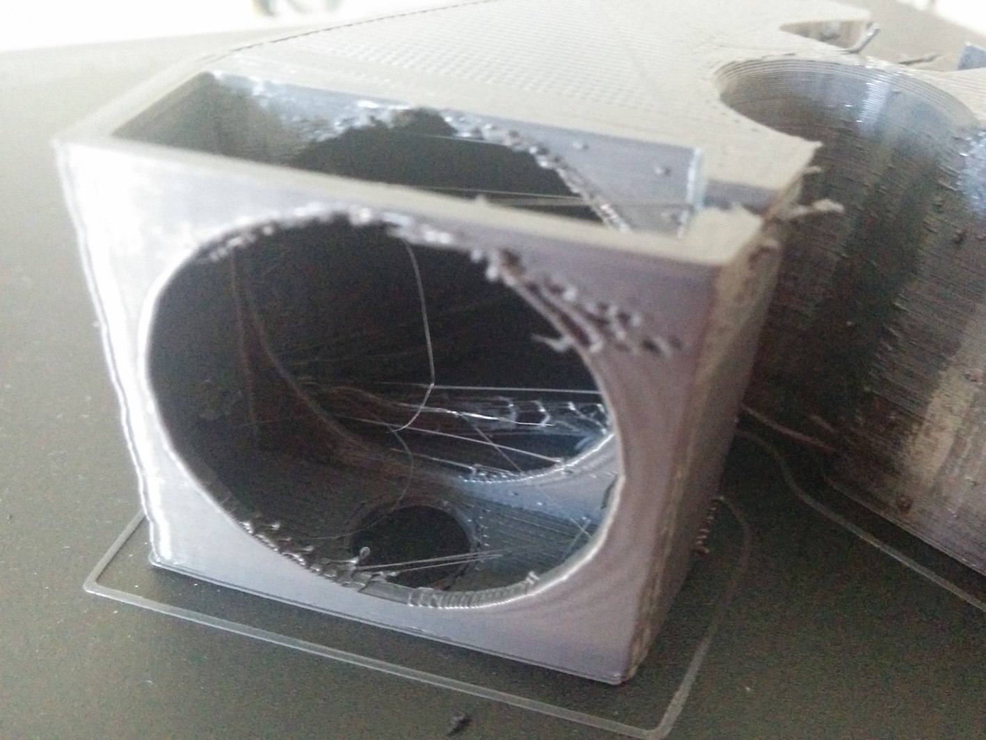

Tuto :
Si comme moi vous vous trouvez avec des pièces qui ne sont imprimé que partiellement, voici dans mon cas ce qui as solutionné le problème...
le problème en photo :
Voici alors mes paramètres dans Cura 15.04 :
Dans mon cas, la valeur "Longueur de rétractation" était trop élève ce qui avait pour effet de remonter le fil trop haut et de boucher le nozzle ...

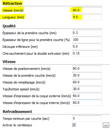

Voici le résultat avec des paramètres différents :3.thumb.jpg.b3b93f3f5a2f8be34ab2238783cc43f4.jpg
et voici les paramètres dans Cura 15.04
Ici les valeurs de rétractation ont été modifié, la vitesse augmenter à 60 mm/s et la longueur à 4.5 mm/s. Dans mon cas les valeurs sont parfaite et les pièces sont imprimées sans défaut :)
