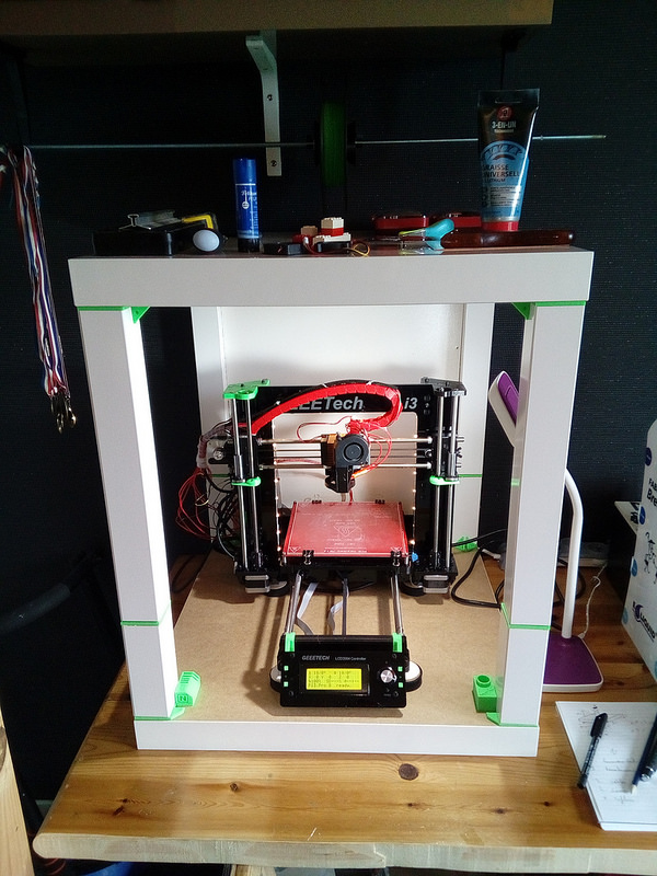

Allez, comme les copains je vous montre ma bêêêête:
Et voici la liste des modifications maison:
Caisson : Par @nothing_fr : http://www.thingiverse.com/thing:1341621 avec rallonge maison : http://www.thingiverse.com/thing:2186069
Bobine sur roulements : http://www.thingiverse.com/thing:767317
Coins pour plateau chauffant : http://www.thingiverse.com/thing:1794308
Chaîne pour câbles : http://www.thingiverse.com/thing:1735193
Top pour Axe Z (pas de roulements, repercé le trou à 22 pour que les tiges filetées puisse s'ébattre gaiement) : http://www.thingiverse.com/thing:1776244
Support pour écran... mais remixé maison (ici c'est celui de base) : http://www.thingiverse.com/thing:1845830
Support moteur Y (celui de base était de travers...) : http://www.thingiverse.com/thing:1107483
Support de ventilateur radial : http://www.thingiverse.com/thing:1540434
Anti-wobble sur bille : Wobble trap de @t.valette (je ne retrouve plus où il nous l'a caché...)
Les coupleurs des moteurs Z remixé par moi : http://www.thingiverse.com/thing:1956622
Bande de led de chez Action à 1.50€ avec une résistance de 100 Ohm pour la mettre sur le 12v de la PSU
Je crois avoir fait le tour!

Mais qu'elle est belle !
Très propre ! J'adore ce concept de table Lack  ! Le format est juste nickel !
J'adhère complètement à ce système de LED. Il m'en faut un ! J'ai des tonnes de rubans 12 V en plus, mais je n'ose pas m'y coller à cause de cette fameuse résistance à rajouter... C'est comme pour le 3DTouch. Il traine dans un coin en attendant que j'ai le courage de m'y mettre... Le fer à souder et moi, ça fait 12.

P.s : c'est des coupleur imprimer que tu a sur ta bécane ??

Effectivement beau travail @RugbyGoth tu n'as pas encore fermé tes "tables" ? ou les vitres sont vachement propres :D
@pascal_lb : pas encore fermé... d'ailleurs avant de pouvoir fermer il va me falloir ranger les cables! Et pire, avec l'écran sur le devant le modèle de porte de @nothing_fr ne peut pas fermer! Il va falloir que j'adapte autre chose...

J'ai eu ce souci aussi, d'autant plus que moi j'ai élargi l'imprimante. Normalement, ceux-ci devraient t'aller : http://www.thingiverse.com/thing:1914314
Sinon le mettre à l'extérieur, pour toi @Chris V. tu veux le mettre obligatoirement à l'intérieur mais tu es parano :D

Disons qu'il y a beaucoup de sales gosses dans la famille. J'ai pas envie de retrouver mon imprimante la tronche de travers ou l'encodeur plein de traces de gras et de morve. :ph34r:
