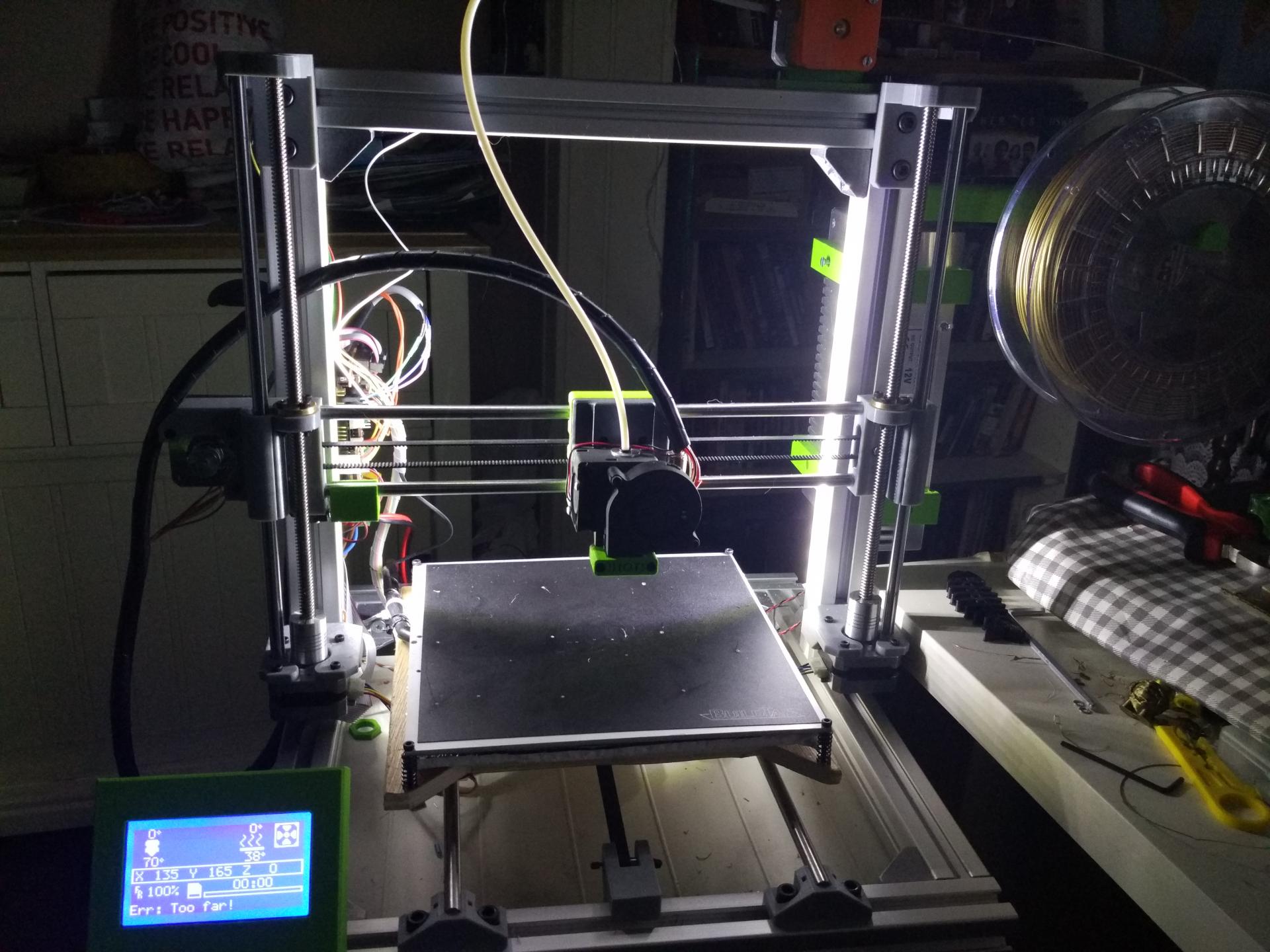

zavier Posté(e) Mars 22, 2017 Posté(e) Mars 22, 2017 Bonjour, j'ouvre un topic car je me lance dans la modification de ma dagoma en prusa je me base sur ca : http://www.thingiverse.com/thing:1692666 et http://www.thingiverse.com/thing:2122554 j'ai commandé les profiles chez modétis pour les profiles. je posterai l'avancement ici et les pièces utilisés pour y arriver j'ai commencé la modélisation pour le plateau, je posterai d'ici fin de semaine. 1

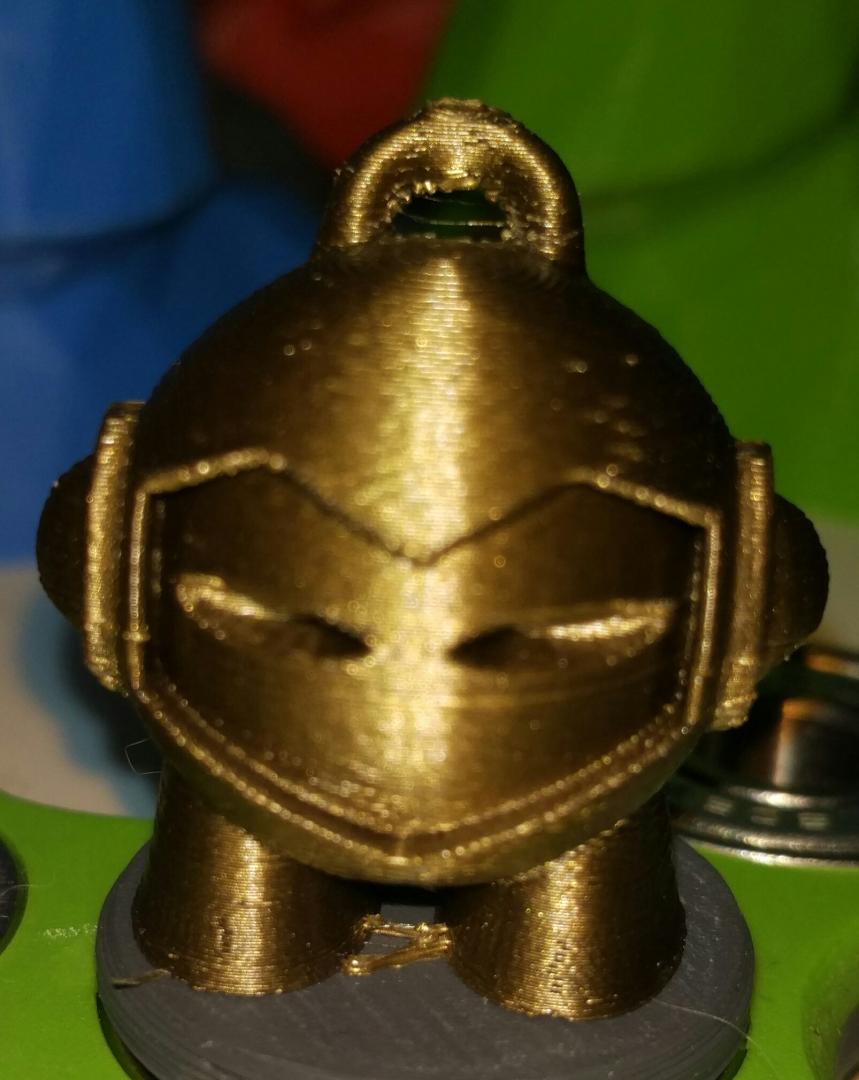

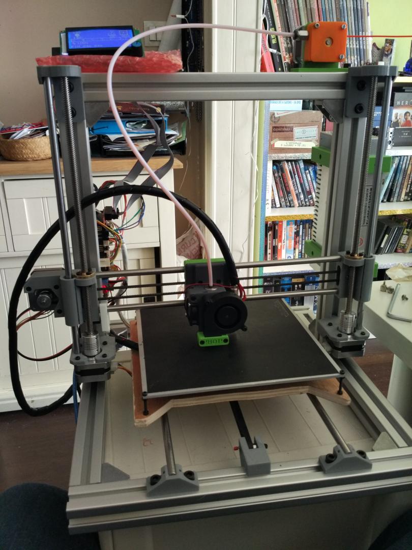

zavier Posté(e) Avril 10, 2017 Auteur Posté(e) Avril 10, 2017 Elle imprimé !!! J'ai fait un support de plateau en bois, celui que j'ai imprimé est trop souple. Je suis partie d'un marlin de base, encore beaucoup de chose à configurer. Déjà c'est plus net que la dagoma Je ferai bientôt le récapitulatif des pièces utilisé.

zavier Posté(e) Avril 10, 2017 Auteur Posté(e) Avril 10, 2017 j'ai fais ca dans le noir hier soir du coup a de belle lumière du coup, je prendrai des photos demain car je rentre tard ce soir. je ferais un petit benchy ce soir.
gisclace Posté(e) Avril 10, 2017 Posté(e) Avril 10, 2017 ok ok !! J'ai hate de voir ce qu'elle sort ;-)

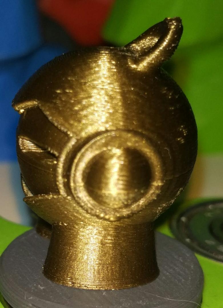

zavier Posté(e) Avril 12, 2017 Auteur Posté(e) Avril 12, 2017 L’écrasement au milieu c'est de ma faute j'ai bloqué un des 2 moteurs Z pendant quelque couche 2
Gouel69 Posté(e) Avril 12, 2017 Posté(e) Avril 12, 2017 Effectivement le résultat est plutôt propre. Good job !

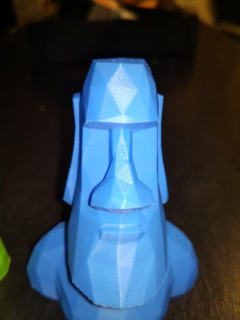

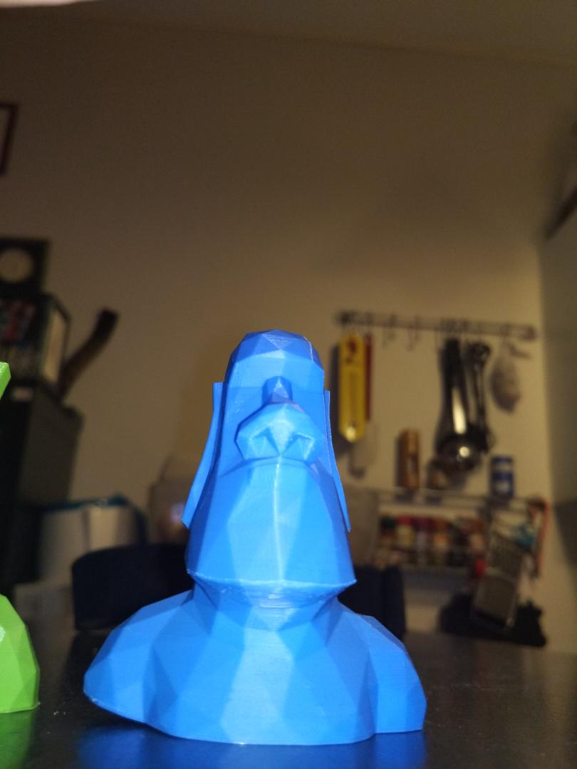

zavier Posté(e) Avril 13, 2017 Auteur Posté(e) Avril 13, 2017 (modifié) Moai en 0.1 à 60mm/s Modifié (le) Avril 13, 2017 par zavier 3
iPeP Posté(e) Avril 17, 2017 Posté(e) Avril 17, 2017 LoL ça n'a vraiment plus rien d'une DAGOMA (d'origine) ! Sacré travail, bravo

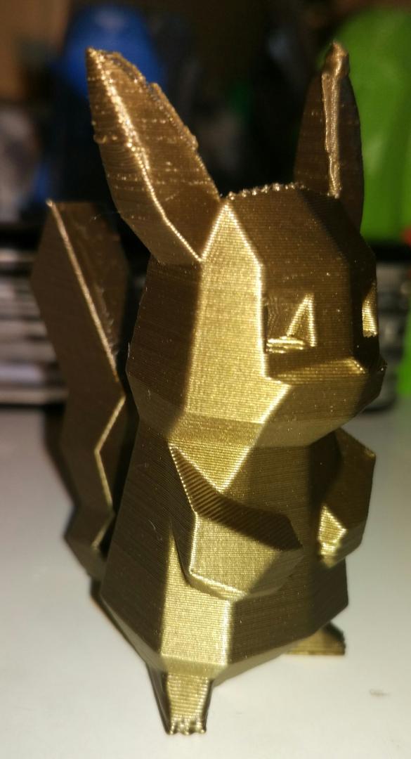

zavier Posté(e) Avril 18, 2017 Auteur Posté(e) Avril 18, 2017 (modifié) oui c'est vrai 0.2 60mm/s remplissage 0% Modifié (le) Avril 18, 2017 par zavier 1
