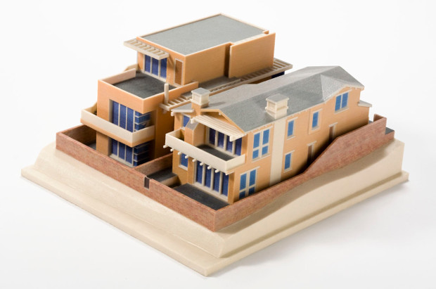

Mais on est loin des maquettes couramment vues en archi (qui sont des impressions à poudres) et qui donnent ce genre de rendus :
Le prix des machines n'est pas du tout le même ....
salut, voila je suis plus dans maquettes  de bâtiments couramment vues en architecture (3eme photo que t'as publié).
___________________________
quelles machines me conseillerais tu pr avoir un tel rendu?1201_Zprinter_650_0346_LOWRES-1.jpg

je suis pas non plus un expert, mais je pense qu'il faut une imprimante a depot de poudre en quadrichromie , 3D system fait ce genre de printeuses, mais ca coute une blinde , largement au dessus de 10 000 €
apres beaucoup  d'architectes, fond des maquettes de ce style en mono couleur avec des imprimantes FDM , apparement ils en sont content.
Je suis d'accord. Les imprimantes a dépot de poudre ont des résultat vraiment impressionnants mais coutent une blinde. Pour une maquette final de projet je dis pas ça peu valoir le coup de faire appel a un imprimeur histoire de bluffer le client avec un rendu magnifique mais pour des petites maquettes qui ne seront pas forcément la version finale d'un projet une FDM suffit amplement. Par contre il en faut une fiable et capable de sortir de belles pièces de petite taille.

En ce qui concerne l'agglomération de poudre, les machines coutent plusieurs milliers d'€ et la matière première est surtout HORS DE PRIX (1400€ le Kg). voilà mon avis ;)
