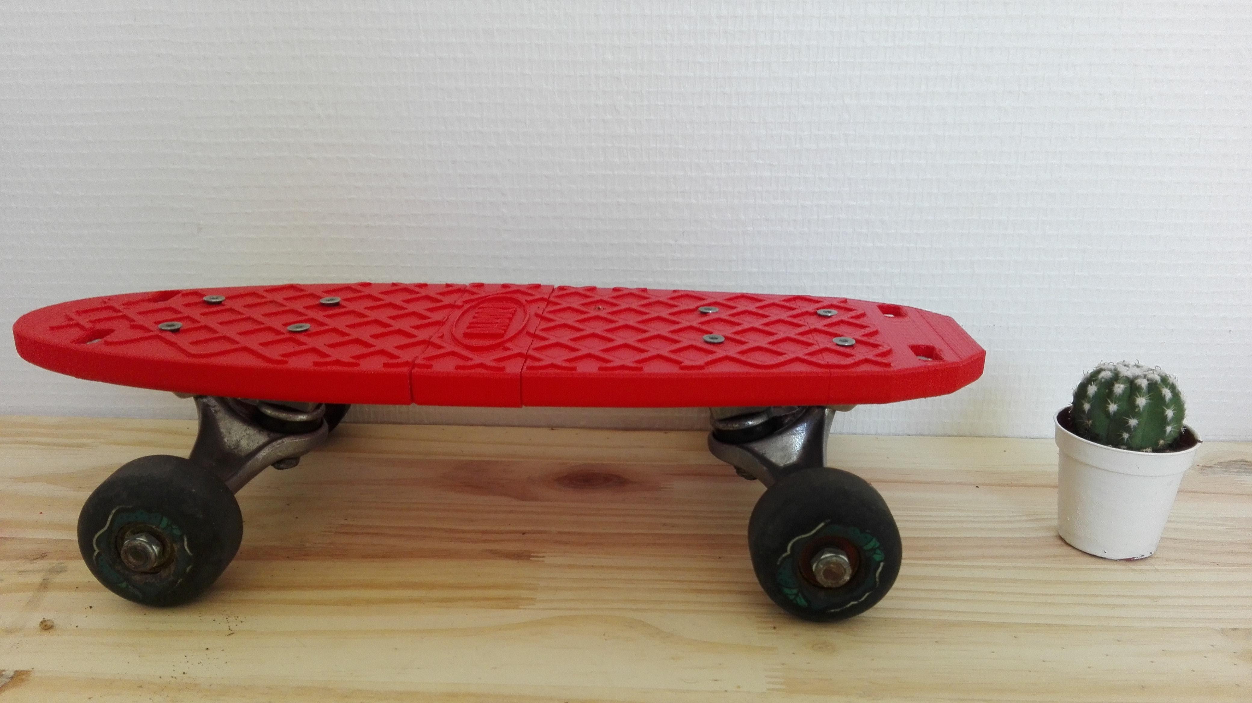

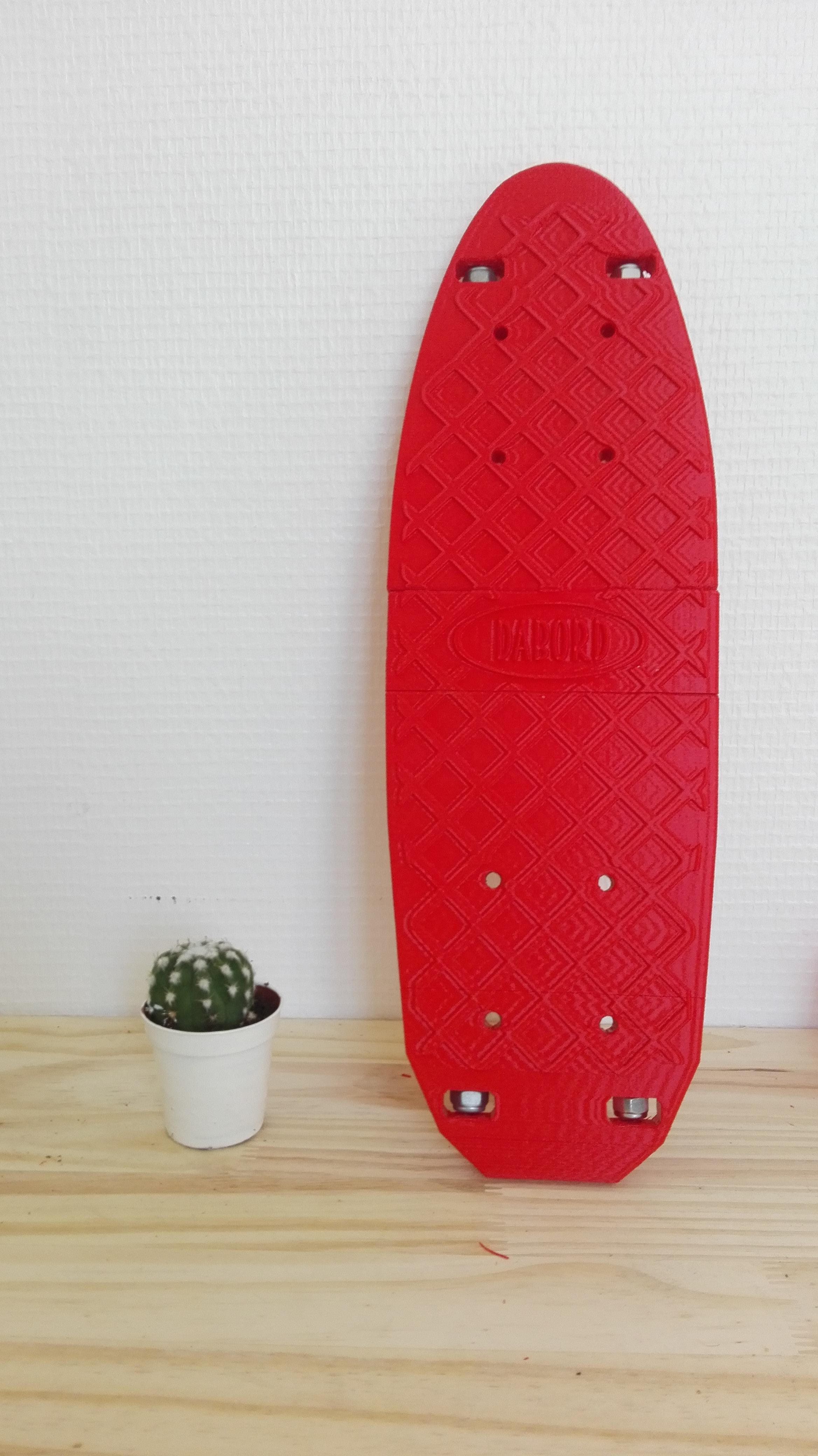

Salut à tous, je vous partage mon premier gros projet, à savoir un skate imprimé en 3D !
Je vous partage les fichiers si ça vous intéresse, ils sont dispos sur Thingiverse: http://www.thingiverse.com/thing:2235013
J'ai mis plusieurs mois à le concevoir, et des dizaines heures d'impression. J’attend des retours de votre part, négatifs comme positifs pour avancer un peu. N'hésitez pas à me conseiller un peu.
detach.thumb.jpg.fdfa4a31cce7ae068a1edc242d224df3.jpgdeb.thumb.jpg.c5667cd5e92c4f128d0e0748cc4bfe9f.jpg
C'est une version "Work in Progress" donc c'est perfectible, problème de dévissage ..
A la prochaine ! Merci de votre avis

Merci, bah écoute pour l'instant j'ai rouler avec une petite heure et rien de cassé, j'ai pris deux trois pantes, roulé sur les roues arrières, pour l'instant pas de casse !
Il est imprimé en renforcé, après on verra bien, j'updaterai le post

Yep cette vidéo m'a beaucoup inspirée ! Mais j'ai pris en note les faiblesses de la board Dagoma, la mienne (du moins pour le moment) est plus résistante, elle ne craque pas en "manual" (roue arrière).
Je travail sur une nouvelle version, je mettrai à jour ce post d'ici quelques temps !

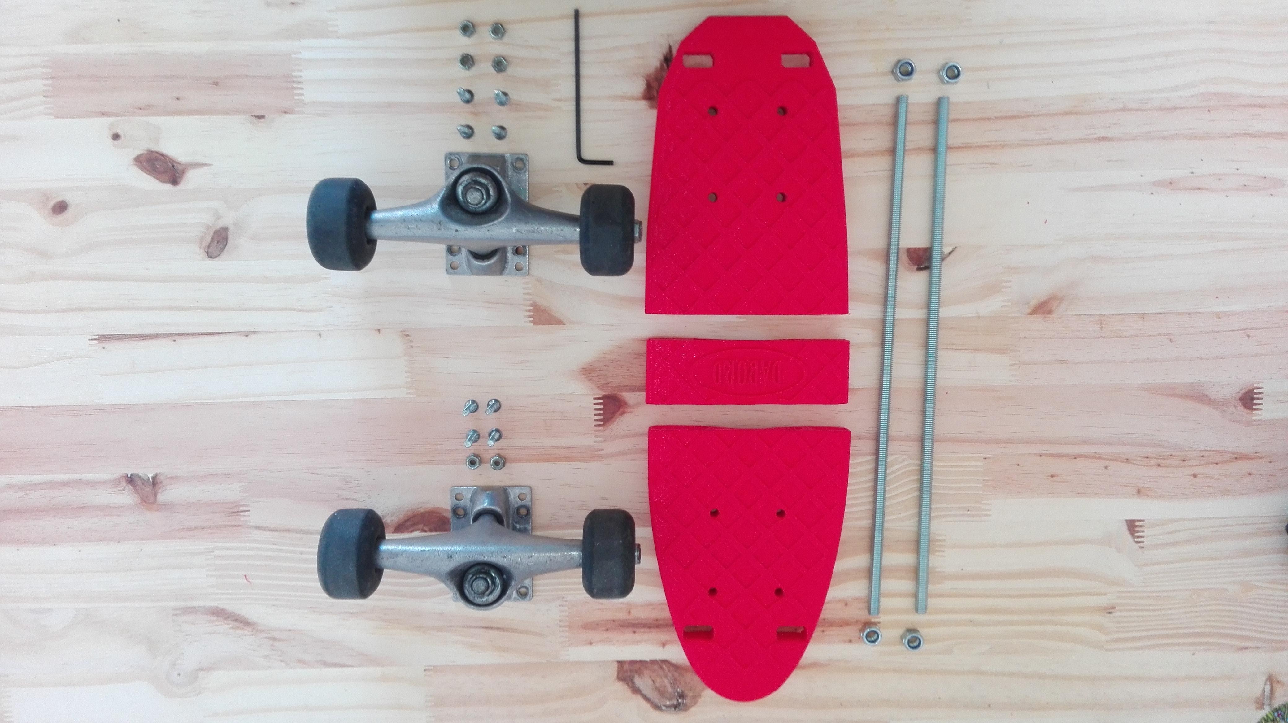

 j'ai déjà les tiges/écrou (M8?) je vais voir pour les "truks" !
Je ferrais un retour dès qu'il sera fait mais j'ai pas mal d'heure d'impression (pas loin de 18h sur un Infill de 75% en 0,2 je verrais peut-être pour du 0,3).
Et surtout les vacances approchent !9_9
Pour ma part l'infill n'est qu'à 30% et ça tiens le coup !
Oui les tiges et les écrous sont en M8.
Pour ce qui est des trucks tu peux même en imprimer j'ai trouvé un model sur Thingiverse, je ne l'ai pas essayé mais c'est à tester ;)

pas mal la video , pour dire que c'est fais avec du PLA
Ok je vais tenter à 30% en 0,2 ! :D
Hmm pour les trucks c'est quand même audacieux en full plastique ! mais pourquoi pas !
@slayer-fr Oui c'est clair que c'est bluffant mais pour ce genre de produit un petg ne serait pas plus adapté ?
il y a 3 minutes, Ardream a dit :
oui y a pas photo , à choisir entre le PLA et le PETG , je le ferais en PETG , mais y a d'autre filament encore bien plus solide
à mon avis le nylon serais bien pour ce type d'utilisation , il est très flexible donc résisterais bien au choque et vibration , mais par-contre bonne chance pour l'impression
il y a surement d'autre filament encore bien plus solide que je n'ai pas testé qui pourrais convenir.
à l’instant, LePoulpe a dit :
Vous m'intéressez avec vos histoire de plastique solide ! Le PETG s'imprime-t-il facilement avec n'importe quelle imprimante selon vous ?
casi aussi bien que du PLA
