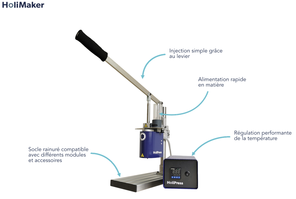

Pierre787 Posté(e) Mars 19, 2021 Posté(e) Mars 19, 2021 @divers Je pense que les tarifs que vous donnez sont pour de la grande série et sur machine automatique. Il est néanmoins possible de faire de l injection dans des moules avec des petites machines à injection manuelles , ce genre de machine coûte moins de 5000 euros. Il est nécessaire d imprimer au préalable les moules sur des imprimantes SLA avec de la résine très haute résistance conçue pour ça. FormLabs en fait. Les imprimantes FDM sont fortement déconseillées et réputées peu fiable pour ce genre de moules. Ceux ci supporteront quelques centaines, jusqu a 1500 injections en moyenne. Les machines à injection manuelles sont idéales pour de la petite série de petites pièces. Une start up française a lancé un modèle il y a 2 ans je crois et on en trouve aussi aux États unis. Il faut compter entre 1 minute et 5 minutes par pièce lors du moulage, donc, bcp plus rapide que l impression 3D.

Vector Posté(e) Mars 20, 2021 Posté(e) Mars 20, 2021 Salut @divers, peut-être que c'est de l'entreprise HoliMaker que veut nous parler @Pierre787 ? : https://holimaker.fr/holipress/ 1
divers Posté(e) Mars 20, 2021 Posté(e) Mars 20, 2021 Merci @Vector, je n'ai jamais vu ça, l'idée n'est pas idiote. C'est forcement limité, mais pour apprendre sur de petites pièces, c'est une bonne façon d'entrer dans l'injection. Si des makers sont intéressés, je peux leurs fournir des matériaux à mon prix d'achats industriel donc très bas, exemple: PP 1,50 €/kg - ABS 2,50 €/Kg - PC cristal 3,50€/kg en sac de 25 kg prix H.T. (ce ne sont que des haut gamme vierges). 1
Vector Posté(e) Mars 20, 2021 Posté(e) Mars 20, 2021 il y a 3 minutes, divers a dit : C'est forcement limité, mais pour apprendre sur de petites pièces, c'est une bonne façon d'entrer dans l'injection. .. Volume d'injection 16cm3 il y a 4 minutes, divers a dit : Si des makers sont intéressés, je peux leurs fournir des matériaux à mon prix d'achats industriel donc très bas, exemple: PP 1,50 €/kg - ABS 2,50 €/Kg - PC cristal 3,50€/kg en sac de 25 kg prix H.T. (ce ne sont que des haut gamme vierges). C'est noté

divers Posté(e) Juillet 5, 2022 Posté(e) Juillet 5, 2022 Depuis un an, j’ai avancé sur les empreintes de moule en SLA, il y a des limites suivants les matériaux injectés (malheureusement). pour injecter de PP, PE (injection vers 220°) il est possible de faire plusieurs centaines de pièces. pour les matières type ABS ou ASA, il est possible d’injecter une centaine de pièces. pour les matières injectées à plus haute température type PA, il ne sera possible d’injecter au mieux quelques dizaines de pièces si tout ce passe bien. les empreintes du moule ne sont pas aussi simple à réaliser que cela. Il faut une carcasse en acier, un canal d’injection en acier et des éjecteurs métalliques. Il y a un travail de finition des empreintes assez important (ajustement dans la carcasse, alésage de passages d’éjecteurs, ajustement du plan de joint) les petites presses manuelles sont vraiment utilisables pour de toutes petites pièces donc très limitées

divers Posté(e) Avril 19, 2024 Posté(e) Avril 19, 2024 Je te remercie. j’ai un ami qui vient d’acheter chez Holimaker la holipress 38 avec tous les accessoires du catalogue, donc je vais m’amuser à faire quelques essais sur sa bécane pour des protos. 1
