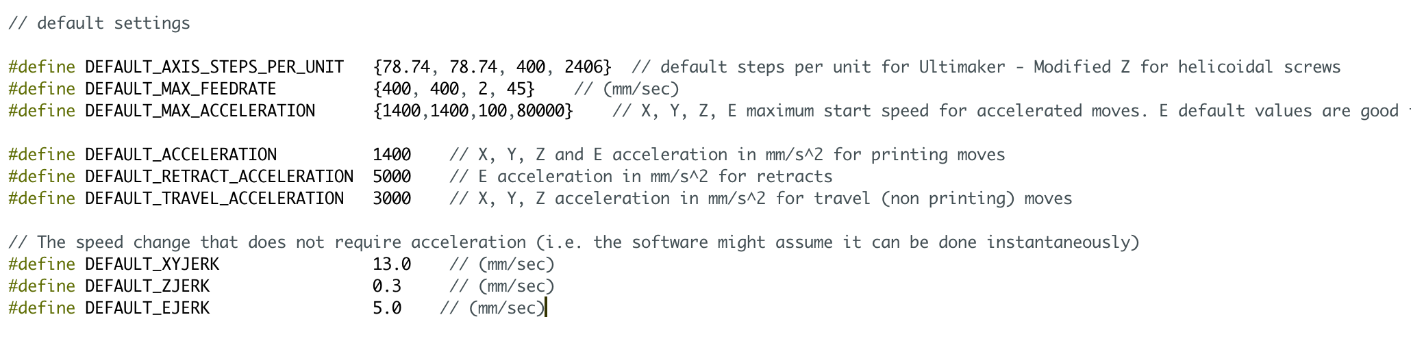

J'ai mon imprimante depuis quelque temps,
Je suis passé aujourd'hui sur un extruder wade L3K, je dois changer les steps de mon extruder.
J'ai fait le calcul et maintenant je veux ajuster par rapport au tutos.
ci-joint mon IDE Arduino.
soit 2046 pour l'extruder.
58ebc2849427a_Capturedcran2017-04-1019_31_20.thumb.png.b738e62a590fc8e9fc493c2e35a12fee.png
et ce que je vois sur mon écran dans Control/motion/Esteps/mm
J'ai toujours 100 alors que je devrais avoir 2406 ?
D'où peut venir le problème, j'arrive pourtant à agir sur mon firmware, j'ai déjà changé les sens de rotation etc ...
Merci.
Bonsoir si c est comme sur mon imprimante il faut, une fois que tu as flasher ton firmware, faire un erase de l eeprom par un M502 suivi d un M500 pour sauvegarder les nouveaux parametres en faite le M502 lit les parametres du firmware et le M500 les enregistre dans l eeprom.
Attention de bien noter ton zoffset car je suis pas sur qu il le conserve.
Merci pour ton retour, ce que je ne comprend pas c'est que pour z , je n'ai aucun soucis c'est pris en compte sans soucis car j'ai changé mes tiges par des T8.
Le Eprom ne sont pas remis a zero à chaque reboot de l'imprimante ?
Merci
Salut,
Il semblerait que non.
J'ai le même soucis et si je ne fait pas de reset de certains paramètres, ce n'est pas pris en compte.
Vu que tu sembles utiliser le firmware Marlin et avoir un lcd sur ton imprimante, tu peux le faire directement à partir de l'écran :)
Au moins, tu peux vérifier que tout est ok rapidement.
Pour le faire (de mémoire), tu vas dans l'onglet "Controler" et tu choisis "Mouvements" ou quelque chose du genre.
Tu n'as plus qu'à cliquer sur "Restaurer les paramètres".
Je te dis tout ça de tête, n'ayant pas l'imprimante sous les yeux.
Mais ça doit ressembler à quelque chose du genre.
Cdlt
C est vrai que le fonctionnement du marlin à ce niveau est asser etrange j ai remarqué que suivant les lignes/parametres que l ont change dans le marlin certains parametres seront effacé ou pas de l eeprom lors du televersement.
Je confirme c'est bien ca, un petit m502 et m500 et c'est dans la boite. Merci
