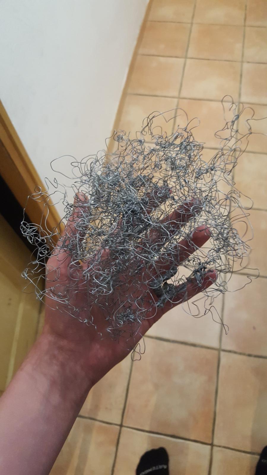

salut,
après le premier problème qui semble être résolut j'ai lancer une impression et voici le résultat un gros tas qui n'est la le fameux lion a coiffer
une idée pour résoudre le problème?
Sacré crinière :D

Ce problème a été vu sur de nombreux forums US et en particulier avec ton lion à crinière.
Dans 90% des cas, c'est un problème de réglage du z. Après avoir fait l'autocalibration, as tu suivi les autres étapes et passé le ficher V2calibration ? Quand tu imprime le logo prusa, ta première couche est bonne (voir le sujet que j'avais écrit sur ma découverte de ce qu'est une bonne 1er couche si besoin) ?

Bonjour à tous
J'ai eu ça lors de ma première impression. C'était un problème d'adhérence de la premiere couche qui s'est décollée et qui a été embarquée par la buse lors du passage suivant d'où un résultat similaire à la fin.
Il est effectivement capital d'avoir un réglage parfait de la premiere couche c'est 90% de la réussite de l'impression
Est-ce que tu as bien suivi la procedure de la configuration ?
Chapitre 6.3.9 du manuel, calibration de la première couche. Est-ce que tu arrive imprime fichier V2Calibration.gcode ?
