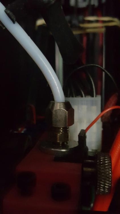

Scear Posté(e) Avril 28, 2017 Auteur Posté(e) Avril 28, 2017 (modifié) Bon ça imprime plus. Le câble est bien entrainé par l'extruder mais ça coince au niveau de la buse maintenant (j'ai envie de pleurer). Le test pour extruder, ça passe pas. Ni quand je lance une impression (le câble en trop déborde même du tunnel en plastique). Mais quand j'appui le cable, ça sort de la buse. Des suggestions ? Modifié (le) Avril 28, 2017 par Scear

Scear Posté(e) Avril 30, 2017 Auteur Posté(e) Avril 30, 2017 Une photo valant mille mot, on peut voir le fil qui coule mais qui sort par au dessus. Donc j'imagine que la buse n'est pas bouché (après 1 impression ça me ferait mal). J'ai essayé en chauffant un peu plus la buse (250 au lieu de 220°) mais pas de changements. J'essaye actuellement en changeant le Z (déjà 4 essais différents) mais sans plus de résultats

sigiel Posté(e) Mai 2, 2017 Posté(e) Mai 2, 2017 tu peut fait une petite photo des pneufit stp? celui du bas et aussi du haut?
ERIC62 Posté(e) Mai 2, 2017 Posté(e) Mai 2, 2017 J'ai aussi un doute sur l'angle de ton tube teflon et le raccord rapide....Bizarre. Bizarre aussi car si j'en crois mes yeux de l'ABS sort du raccord C'est juste impossible car si son usage est détourné, le raccord est un raccord pneumatique à la base est donc étanche ! Impossible que l'ABS passe il devrait remonté encore et encore dans ton tube teflon. Pour moi ton tube teflon n'est pas rentré dans le raccord, son angle empêche le coulissement du filament, et l'abs fondu qui remonte n'arrange rien.... Bon mais là je m'enflamme peut être, c'est ce que j'ai l'impression de voir en tout cas.
Scear Posté(e) Mai 2, 2017 Auteur Posté(e) Mai 2, 2017 Le 02/05/2017 at 13:39, ERIC62 a dit : J'ai aussi un doute sur l'angle de ton tube teflon et le raccord rapide....Bizarre. Bizarre aussi car si j'en crois mes yeux de l'ABS sort du raccord C'est juste impossible car si son usage est détourné, le raccord est un raccord pneumatique à la base est donc étanche ! Impossible que l'ABS passe il devrait remonté encore et encore dans ton tube teflon. Pour moi ton tube teflon n'est pas rentré dans le raccord, son angle empêche le coulissement du filament, et l'abs fondu qui remonte n'arrange rien.... Bon mais là je m'enflamme peut être, c'est ce que j'ai l'impression de voir en tout cas. Dérouler J'avoue que j'ai pas tout compris ^^' Le SAV m'a dit que ça semble être un problème de tube et m'a redonné les consignes pour bien le fixer. Mais ça ressort au bout de 5 secondes d'impression.
sigiel Posté(e) Mai 2, 2017 Posté(e) Mai 2, 2017 (modifié) allez une petit photo stp ? ton tube il est coincer sur le pneufit? (le truc en metal qu'on visse sur la buse ?) ou il est libre ? sur la photo on dirait qu il est libre. le mien pour exemple. Modifié (le) Mai 2, 2017 par sigiel
sigiel Posté(e) Mai 2, 2017 Posté(e) Mai 2, 2017 (modifié) Les pneu-fit c'est bien mais c'est a usage unique... si le tient est mort faut le remplacer. normalement tu insert ton tube dan le pneufit, jusqu’à ce que ca "clique" et tu tire dessus légèrement pour voir si ca a bien prit.. Bon moi c'est un raccord a olive la, mais le tube c'est ce qui permet de transférer la pousser de l'extruder a ta buse, Si il est mal enfoncer tu n'a pas de pression. donc pas de filament qui coule autre que par graviter. Modifié (le) Mai 2, 2017 par sigiel
Scear Posté(e) Mai 2, 2017 Auteur Posté(e) Mai 2, 2017 J'ai enlevé et refixer le tube 3 fois comme indiqué dans le mode d'emploi et comme dit par le SAV. Et à chaque fois, ça ressort. Je vais vraiment finir par croire que j'ai une pièce défectueuse.
ERIC62 Posté(e) Mai 2, 2017 Posté(e) Mai 2, 2017 (modifié) Oui il y'a des chances. Normalement ces raccords sont utilisés en pneumatique (industrie notamment, 10 bars) c'est pas un filament qui passe dedans mais de l'air comprimé ! Ce que je voulais dire c'est que si de l'air ne peut pas fuir en usage normal, de l'ABS encore moins. Ca c'est le postula de départ. Donc soit ton raccord est mort (y'a des chances de toute façon) ou ton tube est mal fixé. Normalement on appui sur la bague tout en haut et on enfonce en même temps le tube. Il y'a une resistance à un moment mais il faut passer ce point dur pour qu'il aille bien au fond. Au final ton tube doit sortir droit du raccord, il courbe ensuite. Sur ta photo ca semble nickel, sur la précédente par contre.... Donc je sais pas mais en tout cas ca ne doit pas fuir... Edit: je precise que bien monté, même pendu dessus tu dois être incapable de retirer ton tuyaux sans appuyer sur la bague... Modifié (le) Mai 2, 2017 par ERIC62
sigiel Posté(e) Mai 2, 2017 Posté(e) Mai 2, 2017 Sur la photo la y a pas de tube pfe. C"est son filament blanc.... du coup essaile les racord a olive fournit avec l'imprimante ou rachette des pneufit.Envoyé de mon SM-G920F en utilisant Tapatalk

Scear Posté(e) Mai 2, 2017 Auteur Posté(e) Mai 2, 2017 Effectivement sur la photo il n'y a pas le tube , il était remonté de 50 cm au-dessus du fait de l'impression raté ^^ Du coup, j'attend une réponse du SAV mais je pense que soit le câble, soit les fixations ne marchent pas. J'espère qu'ils vont m'en envoyer des pièces de rechanges. (quelqu'un sait s'ils sont du genre à envoyer des pièces de rechange ?)
sigiel Posté(e) Mai 3, 2017 Posté(e) Mai 3, 2017 C'est pas le cable. C'est le pneufit. Oui il te renveront les piece. Moi il m'ont remplacer le gros cable. Et autre truc (je me souvient plus)Il font une petite enquette. (Normal)Mais sont vraiment extremement serieux. Envoyé de mon SM-G920F en utilisant Tapatalk
ERIC62 Posté(e) Mai 3, 2017 Posté(e) Mai 3, 2017 +1 pour moi le remplacement du raccord (pneufit) s'impose. Encore une fois bien monté il doit être IMPOSSIBLE de sortir le tube de ce raccord sauf a appuyer sur la bague.
Scear Posté(e) Mai 3, 2017 Auteur Posté(e) Mai 3, 2017 Ils vont m'envoyer une nouvelle pièce. Suite dans 2/3 jours. Merci encore à tous pour vos réponses
Scear Posté(e) Mai 22, 2017 Auteur Posté(e) Mai 22, 2017 J'ai reçu ma nouvelle pièce et le fil ne sort plus du pneufit. Hourrah. Je suppute maintenant un plateau qui n'est pas droit. On voit bien sur la photo que l'impression ne se fait pas par endroit. ça peut venir de quoi sinon ? Merci
