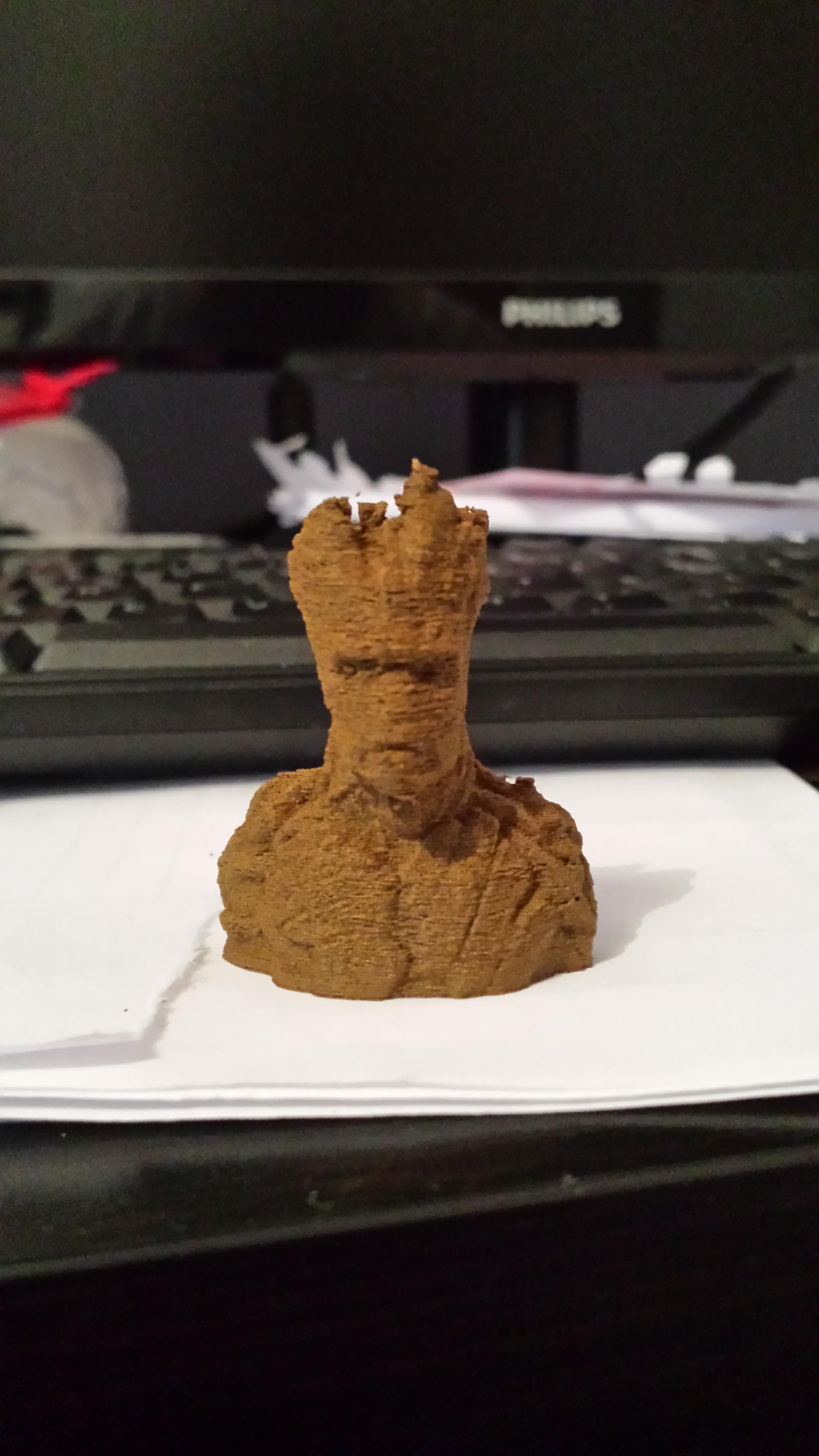

Mdr, j'essaye de faire le baby groot ;) Et c'est passé avec 170 ° ? Pas trop bas ?
Modifié (le) par Elbarto
je me souviens plus exactement à combien j'était mais c'était dans ces eaux là 170-180 pas plus et c'est passé.

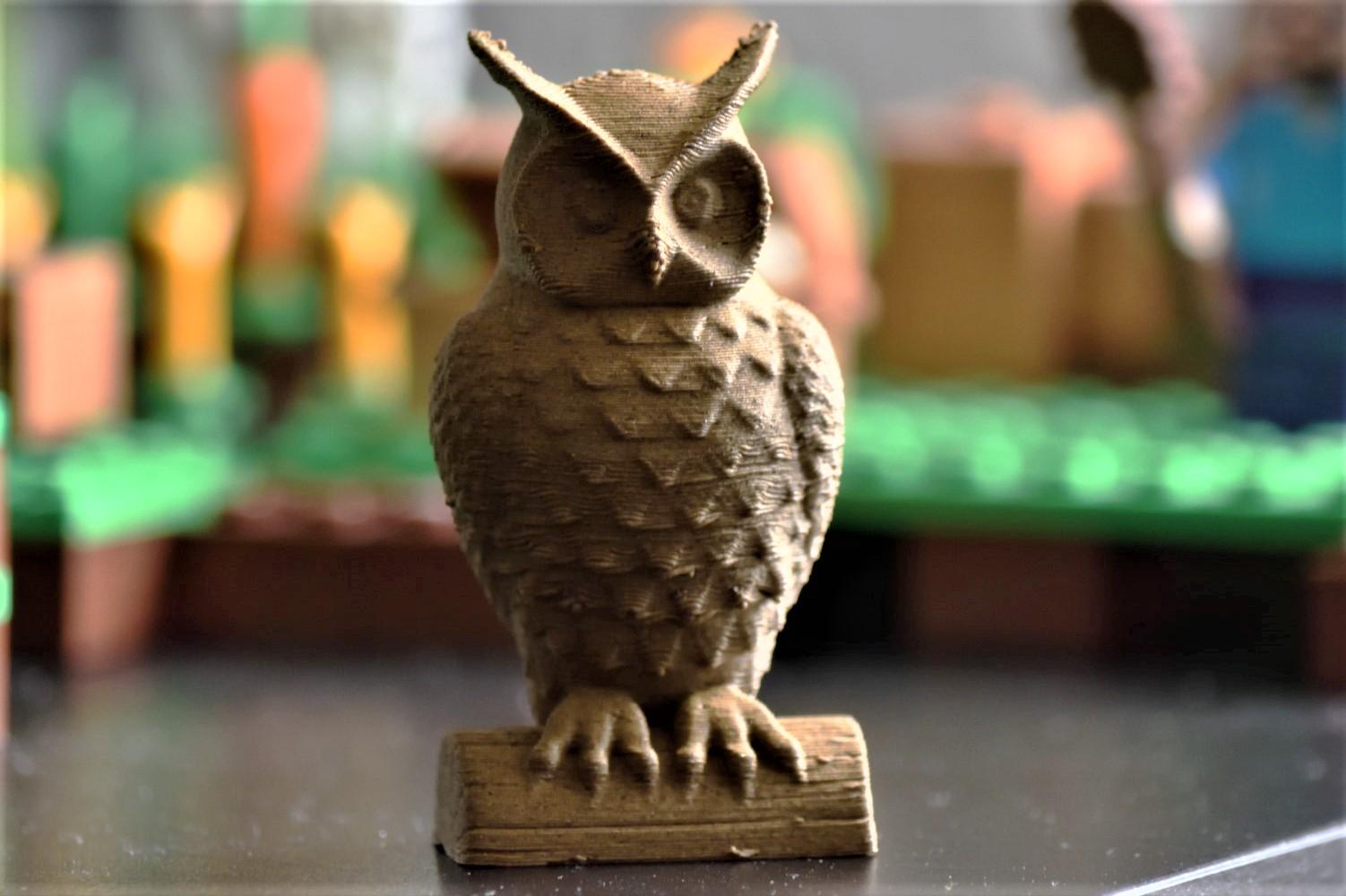

J'ai fais le test du filament bois d'emotion-tech il y a de ça deux semaines et j'ai eu les mêmes soucis au départ : à 210/220° bouchage.
J'ai pu faire une impression à 200° / 0.2mm :
large.DSC_0105.JPG.67ffb4dd4a781db9f8552
De ce que j'ai pu lire de façon générale, ce genre de filament à base de particule requiert l'utilisation de buse plus large : de base la buse est une 0.4mm en etain, une buse de 0.5mm est fortement recommandé et baisse considérablement le nombre d'échec/bourrage avec le filament bois.
Par contre attention, il est vraiment nécessaire de procéder à un nettoyage de la buse après impression, parce que de nombreux dépôt subsistent, même après une impression réussie ... j'en ai fait les frais...

allez une petit Photo pour la postérité (ma premiere impression avec du bois)... (quand j'ai vue le model il fallait que je l'imprime... en bois)
Pour tout vous dire, j'ai acheter la rework pour imprimer des truc en bois en metal et autre flex...
La c'est avec la buse d'origine et du filament emotion tech bois "brun", a 210°c et sur 0.2 mm on ne vois pas les couches.
