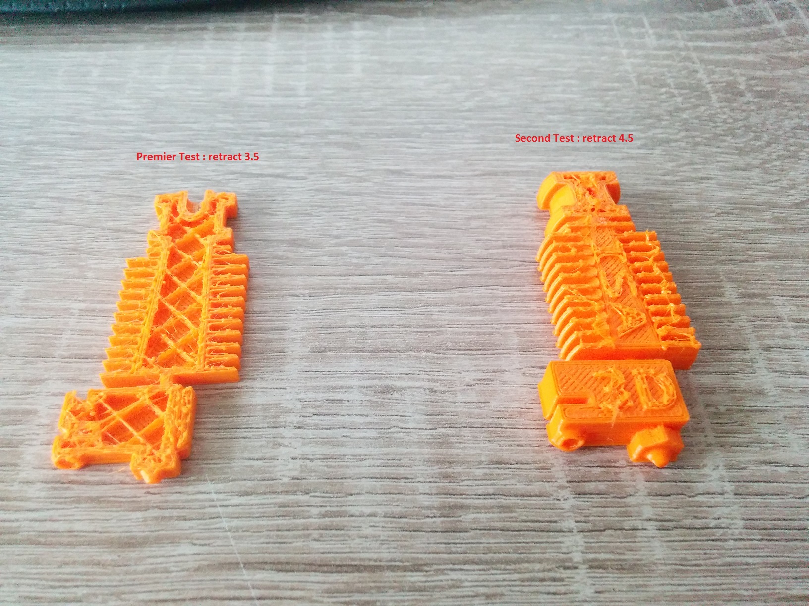

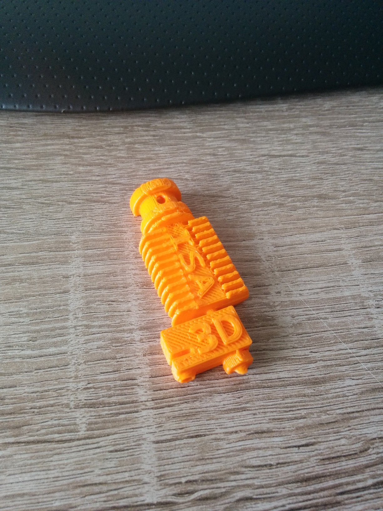

Alors voici les nouvelles (elles sont plutôt bonne! )
J'ai fais 3 essai au total via le port micro SD :
Premier : test d'impression de la première couche d'une pièce quelconque -> réussi ! pas de claquement c'est parfait
Second : petit porte clef (Layer 0,15 - infill 33% - retract 3,5 mm) -> échoué, mais je pense que c'est dut à une mauvaise valeur de retract... je vais faire des tests avec des valeurs différentes
Troisième : petit porte clef (Layer 0,15 - infill 33% - retract 4,5 mm) -> en cours... les premières couches se sont correctement imprimé pas de claquement pour l'instant !
On peut clairement dire que la base du problème c'est "Octoprint" mais impossible de savoir pourquoi... Désormais je ne vais utiliser que le port micro SD
Un grand merci à vous 4 et particulièrement @xeonok & @M_ryck, j'étais tellement loin de penser que le problème venait d'Octoprint !!!! Passez boire une bière quand vous êtes pas loin de la Suisse :)
Edit : La troisième pièce viens de finir sont impression, globalement l'impression est bien meilleur, j'ai eu quelques claquement en fin d'impression et finalement la buse c'est bouché... Je pense que ma valeur de retract est peut être encore faible, je vais faire un test à 5.5
