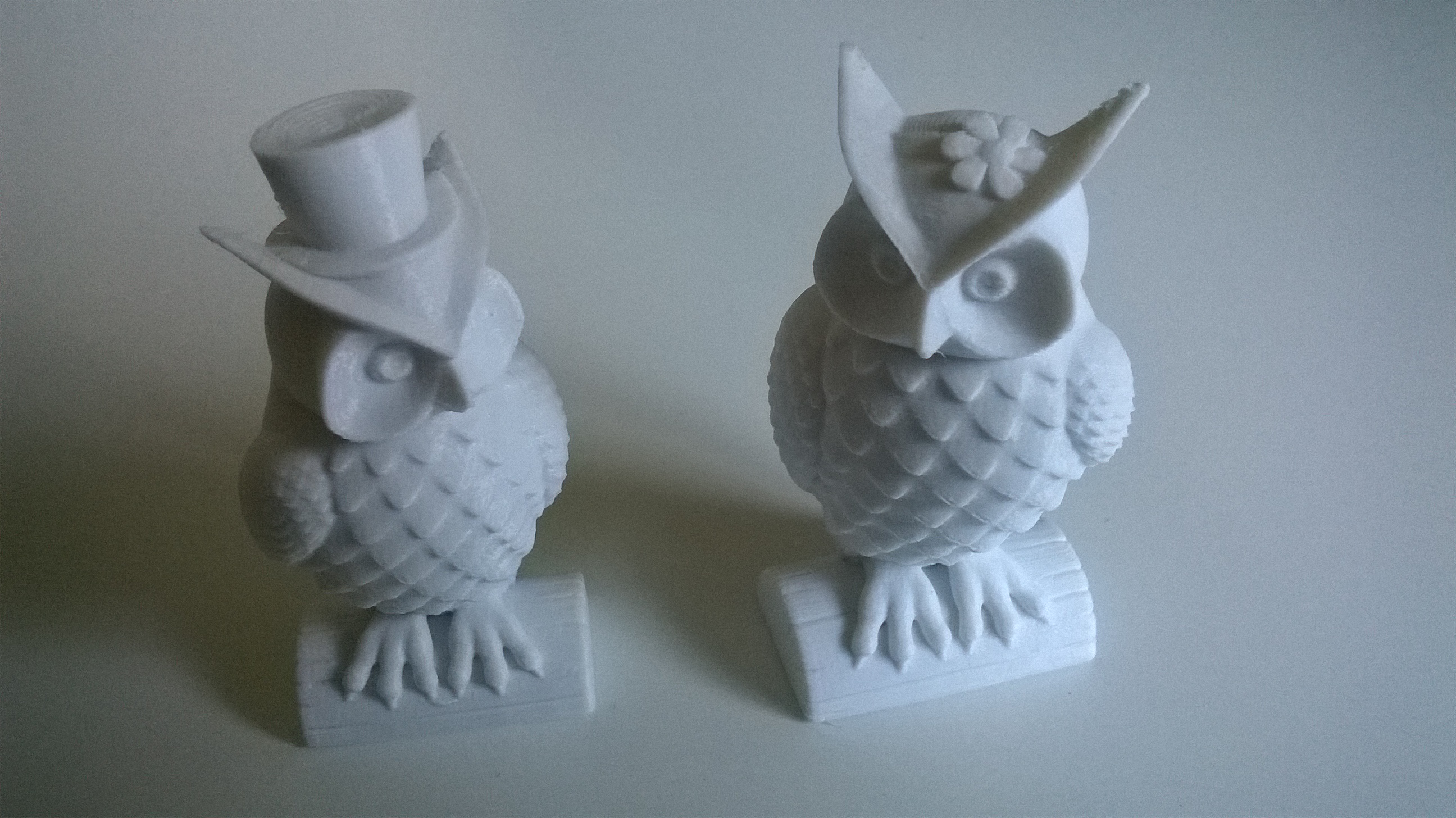

radox913 Posté(e) Mai 16, 2017 Partager Posté(e) Mai 16, 2017 (modifié) oui, on voit beaucoup les couches sur tes pièces. Moi je les ai fini d'imprimer hier avec une qualité nettement meilleur que la tienne Après moi j'ai pas gardé les paramètres de bases Modifié (le) Mai 16, 2017 par radox913 Lien vers le commentaire Partager sur d’autres sites More sharing options...

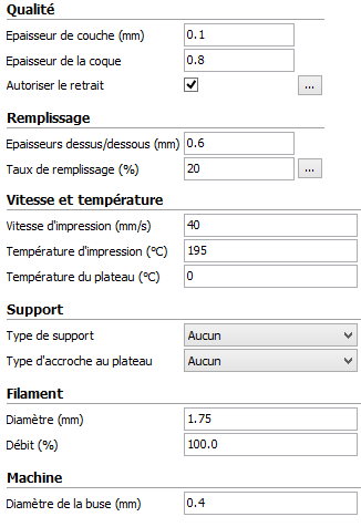

thsrp Posté(e) Mai 16, 2017 Partager Posté(e) Mai 16, 2017 (modifié) @radox913 peux tu laisser tes paramètres d'impression? sur Cura? quel fil? merci Modifié (le) Mai 16, 2017 par thsrp Lien vers le commentaire Partager sur d’autres sites More sharing options...

radox913 Posté(e) Mai 16, 2017 Partager Posté(e) Mai 16, 2017 (modifié) @thsrp Voici mes paramètres sur Cura, j'utilise du filament Esun Après j'ai juste mis mon ventilo à 100% Si tu as d'autres questions tu peux me demander en mp Modifié (le) Mai 16, 2017 par radox913 Lien vers le commentaire Partager sur d’autres sites More sharing options...

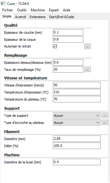

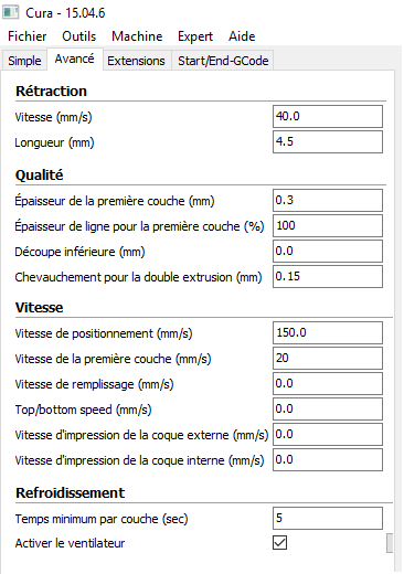

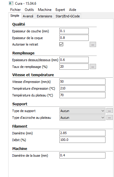

francois38200 Posté(e) Mai 16, 2017 Auteur Partager Posté(e) Mai 16, 2017 je veux bien tes paramètres avancé il y a pas mal de choses qui ne vont pas apparemment Lien vers le commentaire Partager sur d’autres sites More sharing options...
kropernic Posté(e) Mai 16, 2017 Partager Posté(e) Mai 16, 2017 Attention, les paramètres de cura n'ont rien à voir ici ! Il s'agit d'un gcode déjà généré ! Donc ça ne passe pas par cura. C'est le gcode par défaut livré avec la machine. A côté de cela, on voit bcp plus les couches en photo sur du noir que sur du blanc. A ta place, je ne m'inquièterais pas. Si tu veux faire un test un peu plus concluant, voici un truc rigolo et un peu plus utile à printer. Print le en 0.2 ou, 0.1 si tu as le temps ou en 0.05 si t'as vraiment le temps et si tu veux voir les entrailles de ta machine mais j'suis pas certain que ce soit possible avec une buse de 0.4. Il me semble avoir lu que l'épaisseur minimal de couche était 1/4 du diamètre de la buse. Du coup, il faudrait une buse de 0.2. Là tu pourras tester tes paramètres cura. Perso, c'est le second print que j'ai fait juste après les hiboux. En 0.2 si mes souvenirs sont bons à 200° pour la buse et 50° pour le plateau. Lien vers le commentaire Partager sur d’autres sites More sharing options...
radox913 Posté(e) Mai 16, 2017 Partager Posté(e) Mai 16, 2017 (modifié) moi j'ai une buse de 0.4 et j'imprime en 0.1 mm donc c'est faisable Apres moi j'ai téléchargé les hiboux sur internet pcq je trouvait plus ceux se base, donc ça change peut être aussi @francois38200 je pense qu'il faut juste que tu règle l'épaisseur des couches et c'est bon sa sera clean je pense Modifié (le) Mai 16, 2017 par radox913 Lien vers le commentaire Partager sur d’autres sites More sharing options...
francois38200 Posté(e) Mai 16, 2017 Auteur Partager Posté(e) Mai 16, 2017 je vais essayé avec ces réglages sur un cube (plus rapide a imprimer ) Lien vers le commentaire Partager sur d’autres sites More sharing options...

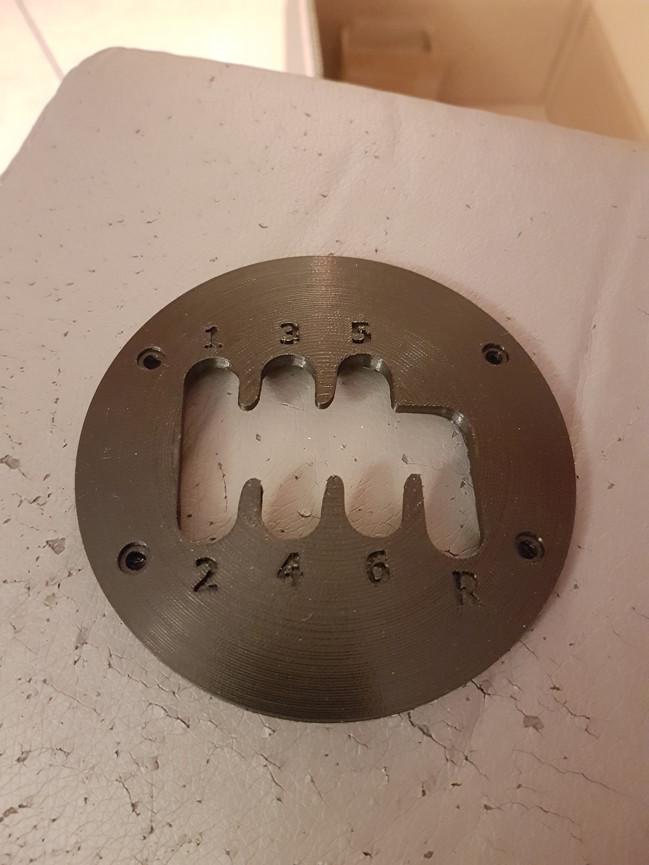

francois38200 Posté(e) Mai 16, 2017 Auteur Partager Posté(e) Mai 16, 2017 (modifié) deuxième print bien moins de couches visibles Modifié (le) Mai 16, 2017 par francois38200 Lien vers le commentaire Partager sur d’autres sites More sharing options...
francois38200 Posté(e) Mai 17, 2017 Auteur Partager Posté(e) Mai 17, 2017 impression du jour Lien vers le commentaire Partager sur d’autres sites More sharing options...
Harleyme Posté(e) Mai 18, 2017 Partager Posté(e) Mai 18, 2017 Très chouette. Lien vers le commentaire Partager sur d’autres sites More sharing options...
kropernic Posté(e) Mai 18, 2017 Partager Posté(e) Mai 18, 2017 (modifié) Sympa le remplissage concentrique ! Modifié (le) Mai 18, 2017 par kropernic Lien vers le commentaire Partager sur d’autres sites More sharing options...
DCH78 Posté(e) Mai 18, 2017 Partager Posté(e) Mai 18, 2017 Tu as utilisé quoi comme filament ? Une mélange avec du métal ? Lien vers le commentaire Partager sur d’autres sites More sharing options...
thsrp Posté(e) Mai 18, 2017 Partager Posté(e) Mai 18, 2017 Il y a 2 heures, kropernic a dit : Sympa le remplissage concentrique ! comment le fait on? Lien vers le commentaire Partager sur d’autres sites More sharing options...
kropernic Posté(e) Mai 18, 2017 Partager Posté(e) Mai 18, 2017 J'imagine qu'il doit s'agir d'une option dans son trancheur. Lien vers le commentaire Partager sur d’autres sites More sharing options...
DCH78 Posté(e) Mai 18, 2017 Partager Posté(e) Mai 18, 2017 Il me semble avoir vu cette option dans S3D en effet. Lien vers le commentaire Partager sur d’autres sites More sharing options...
francois38200 Posté(e) Mai 18, 2017 Auteur Partager Posté(e) Mai 18, 2017 Pour le filament c'est du pla noir de chez grossiste 3d et le reste ne sais pas j'ai récupéré le fichier sur thingiverse et je l'ai imprimé en 0.1 le reste cetais déjà tout fais mais c'est claire que ça rend bien Lien vers le commentaire Partager sur d’autres sites More sharing options...
