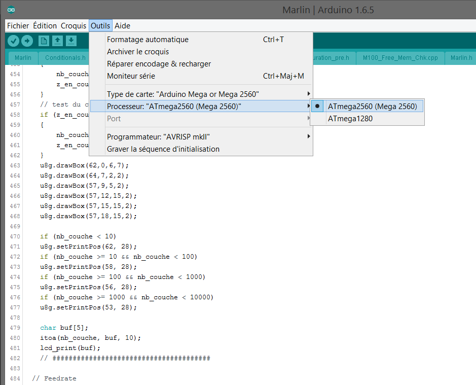

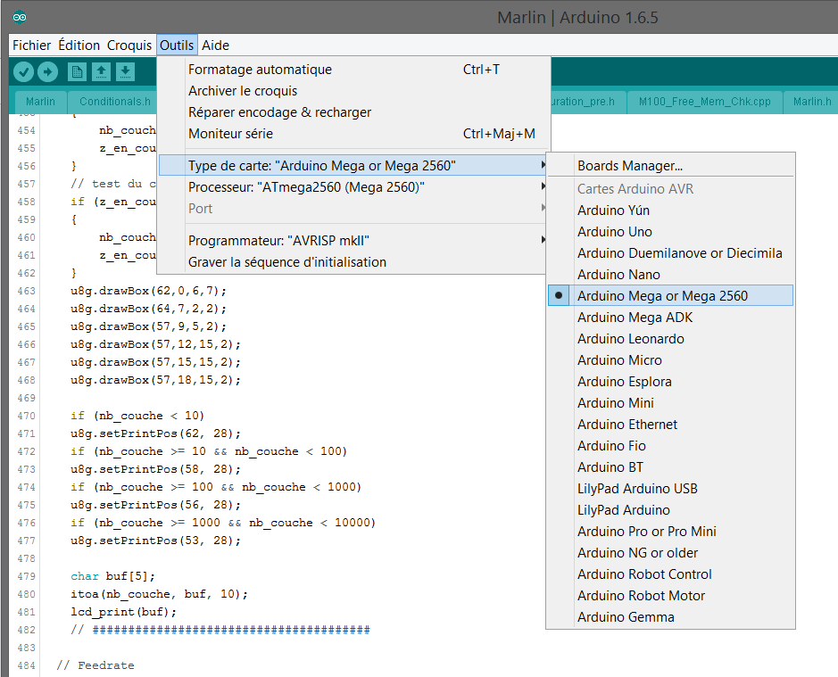

Arcueild Posté(e) Mai 3, 2017 Posté(e) Mai 3, 2017 plop, Au début j’étais pas chaud pour me passer de Dagom'app (c'est pratique quand on sais pas faire autrement quand même) puis un jour la bête s'est mise à bouder sans raison, du coup obligé de passer par l'IDE Arduino et franchement je ne regrette pas. et le .hex osef du coup ^^ tuto express: après avoir downloadé l'IDE Arduino ici tu dezip le Marlin Dagoma que tu a été chercher ici (tu choisi Marlin (firmware) -> Discoeasy 200 -> si tu as l'option écran ou pas -> sources) dans le dossier Marlin tu double-clic sur marlin.ino, une fois ouvert tu règles le type de carte tu branche ton imprimante tu dois aussi régler le port (le mien est grisé, j'ai rien de branché sur mon pc), tu devrais avoir COM7 une fois que tu as fini de faire se que tu as a faire dans le code tu clic sur la coche en haut à gauche pour compiler le code (en bas dans la zone noire ca te fera un résumé, en blanc si tout va bien, en orange si y'a un soucis), si tout va bien tu clic sur la flèche juste à coté et hop fini wala c'est tout
