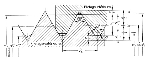

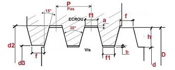

kropernic Posté(e) Juin 1, 2017 Posté(e) Juin 1, 2017 Bin oui, quand tu as dit le filetage, j'ai été voir et j'ai directement trouvé les trapèzes Mais sinon, je savais meme pas qu'il y avait différent type de filetage.
Harleyme Posté(e) Juin 2, 2017 Posté(e) Juin 2, 2017 (modifié) J'ai pas mis les ronds, très peu utilisés. Modifié (le) Juin 2, 2017 par Harleyme
