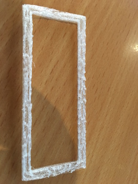

mystral46 Posté(e) Septembre 28, 2015 Partager Posté(e) Septembre 28, 2015 Bonjour Depuis quelque temps malgré les nettoyages et avec des différents fils la finition est très moche (photo) et je trouve pas pourquoi. Avez vous une idée Merci Lien vers le commentaire Partager sur d’autres sites More sharing options...
Motard Geek Posté(e) Septembre 28, 2015 Partager Posté(e) Septembre 28, 2015 ça ressemble quand même à une buse bouchée... Lien vers le commentaire Partager sur d’autres sites More sharing options...
mystral46 Posté(e) Septembre 28, 2015 Auteur Partager Posté(e) Septembre 28, 2015 Pourtant le fil de fer passe bien dans la buse et quand je charge du fil sa coule bien Lien vers le commentaire Partager sur d’autres sites More sharing options...
mystral46 Posté(e) Septembre 28, 2015 Auteur Partager Posté(e) Septembre 28, 2015 Donc suite à votre réponse J'ai démonté le systeme complet de la la tête d'impression en l'ouvrant en deux et finalement c'étais bouché entre le plastique ou arrive le fil et la partie acier donc il fallais vraiment tout démonter. Et sa refonctionne bien. Merci Lien vers le commentaire Partager sur d’autres sites More sharing options...
mystral46 Posté(e) Septembre 29, 2015 Auteur Partager Posté(e) Septembre 29, 2015 Bonjour Sa recommence j'ai beau nettoyer et renettoyer, maintenant sa me met filament faible et j'ai beau essayer avec plusieurs fil. A votre avis? La je me demande si je vais pas acheter une Prusa i3 HEPHESTOS Merci Lien vers le commentaire Partager sur d’autres sites More sharing options...
Motard Geek Posté(e) Septembre 29, 2015 Partager Posté(e) Septembre 29, 2015 La buse se bouche à chaque impression c'est ça ? Lien vers le commentaire Partager sur d’autres sites More sharing options...
mystral46 Posté(e) Septembre 29, 2015 Auteur Partager Posté(e) Septembre 29, 2015 oui c'est sa et la elle me dis filament trop faible et imprime bien quand même Lien vers le commentaire Partager sur d’autres sites More sharing options...
Motard Geek Posté(e) Septembre 29, 2015 Partager Posté(e) Septembre 29, 2015 Tu l'as remontée correctement ? Lien vers le commentaire Partager sur d’autres sites More sharing options...
mystral46 Posté(e) Septembre 29, 2015 Auteur Partager Posté(e) Septembre 29, 2015 oui elle viens de m'imprimer 2 objets impeccables et hop re bouché Lien vers le commentaire Partager sur d’autres sites More sharing options...
Motard Geek Posté(e) Septembre 29, 2015 Partager Posté(e) Septembre 29, 2015 T'imprimes à quelle température ? Lien vers le commentaire Partager sur d’autres sites More sharing options...
mystral46 Posté(e) Septembre 29, 2015 Auteur Partager Posté(e) Septembre 29, 2015 celle d'origine Lien vers le commentaire Partager sur d’autres sites More sharing options...
