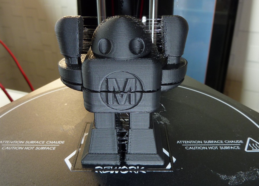

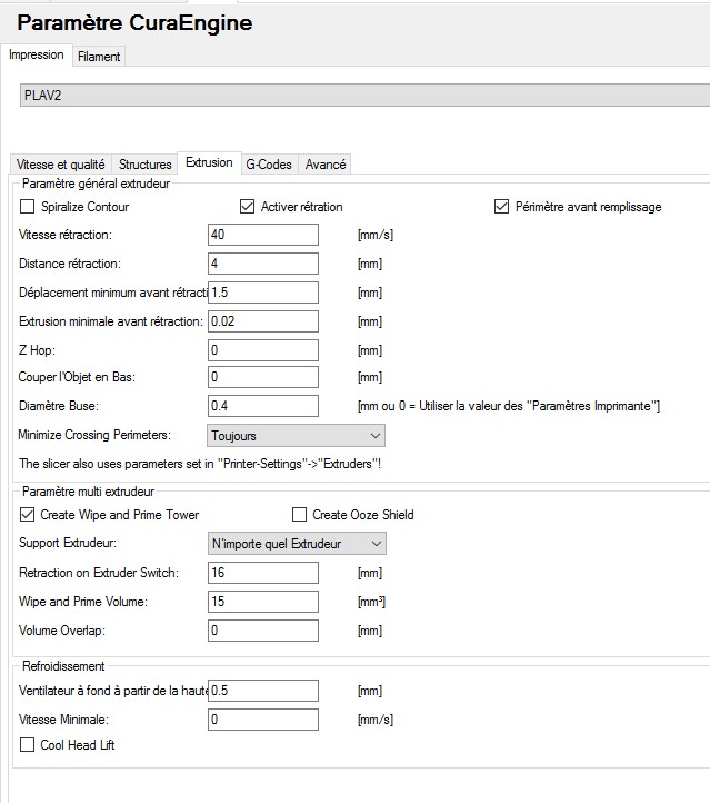

ERIC62 Posté(e) Mai 4, 2017 Partager Posté(e) Mai 4, 2017 J'ai trés peur de recommencer un sujet déja traité mais la fonction recherche ne me donne pas les résultats voulu. J'ai donc du stringing sur la MDR. Alors bien sur ce problème est bien connu mais sur la MDR j'ai modifié les para sans grand succès. A force de bidouille je sais plus bien ou j'en suis, voilà les paramètres actuels. Pour la température et tout le reste d'ailleurs je suis resté sur l'original EmotionTech soit 185°c et 60°c plateau. Donc si quelqu'un qui a réglé le soucis peut donné ses paramètre sur du bête PLA... Ben je suis preneur. Et encore désolé si ça a déjà été traité sur la MDR.(Pas trouvé) PS: Le décalage en milieu de construction est volontaire... ou du moins j'ai fais une pause et bougé un axe sans faire exprès avant de relancer... Lien vers le commentaire Partager sur d’autres sites More sharing options...
keflo Posté(e) Mai 4, 2017 Partager Posté(e) Mai 4, 2017 Je suis sur des T° plus élevées : 205/75 pour le PLA eMotion, le 75 ne doit pas jouer pour ton pb. C'est du PLA PREMIUM Noir ? Quelles sont tes vitesses ? Lien vers le commentaire Partager sur d’autres sites More sharing options...
geed Posté(e) Mai 5, 2017 Partager Posté(e) Mai 5, 2017 Dans un des post on parlait justement de maximiser la vitesse de retractation à 60mm/s PS : pour info, avec le PLA Premium noir eMotion, j'imprime à 195°C Lien vers le commentaire Partager sur d’autres sites More sharing options...
ERIC62 Posté(e) Mai 5, 2017 Auteur Partager Posté(e) Mai 5, 2017 Pour les vitesse honnêtement je sais plus je vais regarder ce soir. Pour la temperature j'avais cru comprendre que la majorité travaille à plus haut mais je pensai justement que ca ferai pire que mieux. C'est un paramètre que j'avais touché à 190° pour une meilleure adherence de la première couche mais je n'ai jamais pensé aller au dessus. Merci des infos en tout cas dés ce soir j'intègre ça et je refait des tests. Lien vers le commentaire Partager sur d’autres sites More sharing options...
ERIC62 Posté(e) Mai 6, 2017 Auteur Partager Posté(e) Mai 6, 2017 Problème réglé pour moi donc. J'ai fais pas mal d'essai et le plus flagrant est la vitesse de rétraction, ça doit faire un effet ventouse/aspiration qui aval un peu l'extrusion et évite tout fil. La température doit jouer un peu car plus liquide le plastique doit remonter plus facilement dans la buse. Bref j'ai refait le modèle et plus rien, plus aucun stringing. Merci pour vos commentaires. Lien vers le commentaire Partager sur d’autres sites More sharing options...

ERIC62 Posté(e) Mai 11, 2017 Auteur Partager Posté(e) Mai 11, 2017 Dans mon cas c'est donc la vitesse de retraction qui a bien fait évoluer les choses. Au niveau de la temperature j'étais assez bas, je suis monté un peu mais ce n'est pas cela qui a joué. J'en profite pour rebondir sur un article que j'ai lu hier. Beaucoup jouent sur la temperature afin de régler certains problèmes. Dans mon boulot je suis habitué à ce qu'il y ai toujours une conséquence négative à la modif d'un paramètre en vu d'améliorer quelque chose.... Bref augmenter la vitesse et fluidifier plus le filament apporte beaucoup, fusion de la couche evite donc la délamination, adherence au plateau, moins d'effort sur l'extrudeur. Mais dans la plupart des cas on dégrade la qualité du plastique et sa resistance pour le futur. Dans mon cas de pièce méca ça a donc toute son importance. L'idéal et de travailler à la tempé la plus basse possible. Lien vers le commentaire Partager sur d’autres sites More sharing options...
