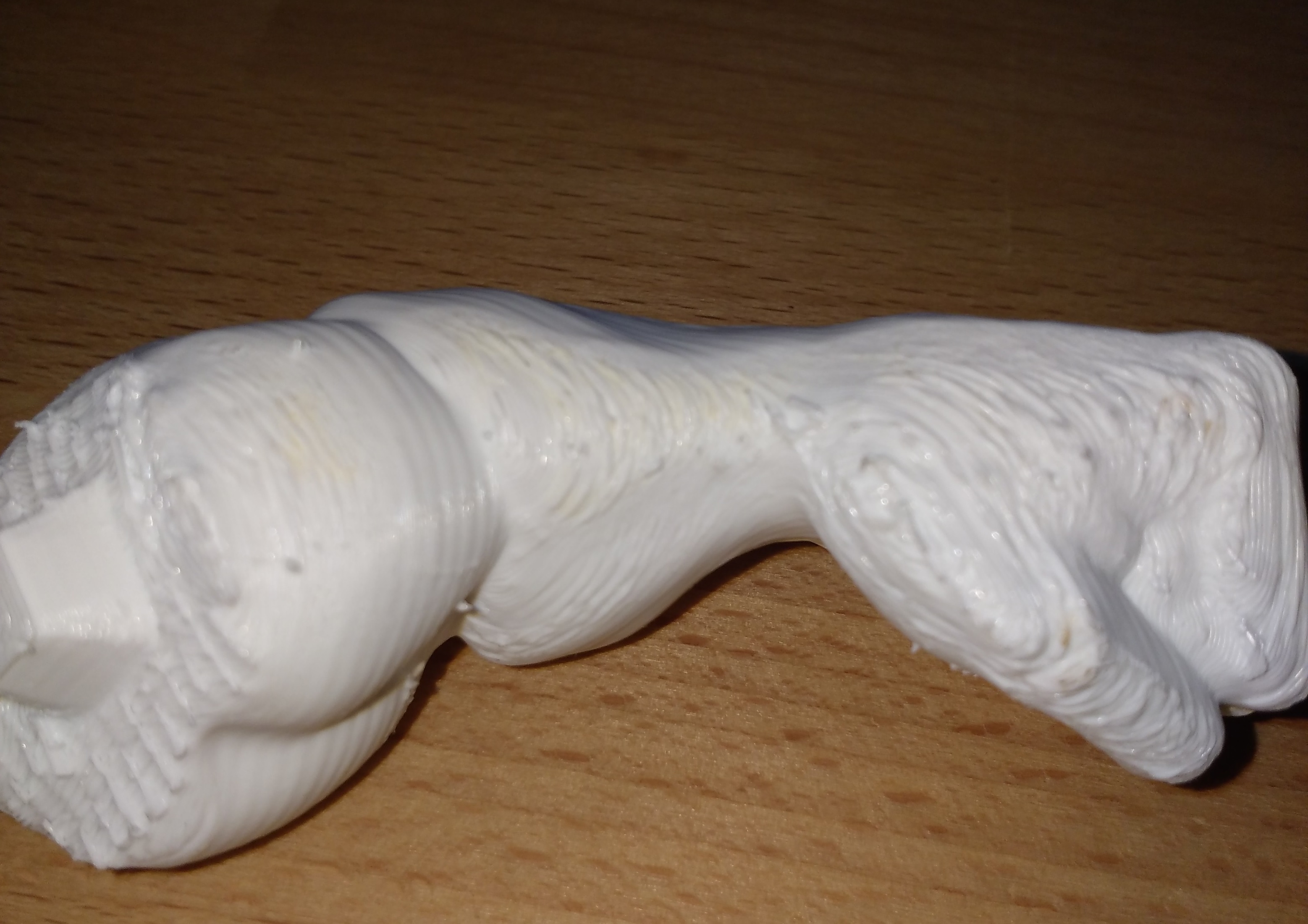

fifoue71 Posté(e) Mai 13, 2017 Posté(e) Mai 13, 2017 Bonjour, Voila j'ai un problème que je n'arrive pas a régler avec le support pour impressions dans le logiciel cura by dagoma. Parcque des photos parlent mieux voici ce qui m'arrive. J'imprime avec le paramètre "partout" et quand j'enlève le support voilà le résultat ( en gros c'est le dessous du bras le coté face au plateau). j'ai imprimé en fin (0.1mm) rempli a 10 %. Les zone sans support sont bien mais la ça fait vraiment ....moche. Est-ce normal ? Peut on améliorer cela avec le XML ou autre ? passer sur le logiciel Cura peut être (pas encore franchis le pas les réglages me font peur^^) (J'ai la discoeasy) Merci beaucoup
francky025 Posté(e) Mai 13, 2017 Posté(e) Mai 13, 2017 bonjour oui je voie bien ça donc pour moi je croie ces les axe z puis la tète pas trop basse = réglage de tète puis le réglage z ces la auteur il y a un petit peut 1 cm de trop sur l'autre je sais jais heu le même problème avec la mienne vérifie ça cura na rien a voir la de dans
francky025 Posté(e) Mai 13, 2017 Posté(e) Mai 13, 2017 il y a 1 minute, francky025 a dit : bonjour oui je voie bien ça donc pour moi je croie ces les axe z puis la tète pas trop basse = réglage de tète puis le réglage z ces la auteur il y a un petit peut 1 cm de trop sur l'autre je sais jais heu le même problème avec la mienne vérifie ça cura na rien a voir la de dans ça se passe a 1 micron la tète puis les axe z je sais dur dur mais je suis arriver

jef Posté(e) Mai 13, 2017 Posté(e) Mai 13, 2017 heu, la reponse ne semble pas etre en adéquation avec la question ... pour ma part, j'ai le même rendu avec les support sur mes impressions via CBD
Kachidoki Posté(e) Mai 13, 2017 Posté(e) Mai 13, 2017 Les supports ne feront pas de miracles. La couche qui prendra appui sur les supports ne peut pas être écrasée dessus, sous peine de fusionner avec. Donc elle ne peut pas respecter la hauteur de couche et donne un rendu "boudiné". Le seul moyen d'avoir de meilleurs résultats, c'est la double extrusion, avec un filament support qui sert de couche d'appui pour écraser la couche supérieure.

Yamashiro Posté(e) Mai 15, 2017 Posté(e) Mai 15, 2017 as tu essayé une autre orientation de ton objet pour avoir les supports à d'autres endroits ?
fifoue71 Posté(e) Mai 15, 2017 Auteur Posté(e) Mai 15, 2017 Vu que c'est le bras d'une figurine Hulk et que toutes les faces sont visibles c'est plutôt compliqué.
Yamashiro Posté(e) Mai 15, 2017 Posté(e) Mai 15, 2017 Si tu mets le bras a plat, tu en auras en dessous, mais si tu le mets droit comme i poing vers le bas, il y a peut etre moyen de pas en avoir ou moins
fifoue71 Posté(e) Mai 15, 2017 Auteur Posté(e) Mai 15, 2017 J'y ai pensé, j'avais peur du décollement de la pièce. Je vais essayer pour l'autre bras qui est presque identique avec une plus grosse surface d'accroche et sans support on verra bien. Merci en tout cas.
