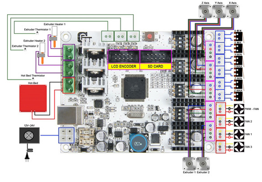

Attention la carte pour la pro B et la pro C sont les mêmes il me semble seulement la pro C a deux têtes d'impression du coup si tu as branché le moteur de l'extrudeur sur l'extrudeur 2 ça ne fonctionnera pas. J'espère pour toi que ce n'est que ça.
le schéma de branchement
je peut brancher un autre moteur sur la fiche et vis versa pour voir si cela viens de la fiche ou du moteur ?
Ou les moteurs sont différent entre l'extrudeur et les axes ?
J'ai été un peut long mais voila j'ai branché le moteur sur X et branché le moteur X a sa place.
Résultat, ça viens pas du moteur car du coup le moteur tourne bien et c'est celui de l'axe X qui ne tourne plus.
J'ai teste en changeant les câbles au niveau des moteurs et aussi au niveau de la carte (pas en même temps sinon ça sert a rien lol) et donc ça viens pas des câbles non plus.
J'ai pensez a un autre truc et j'ai intervertie deux petit CI (les contrôleurs des moteurs je pense) et pas de changement donc je pense qu'ils fonctionnent tous les deux

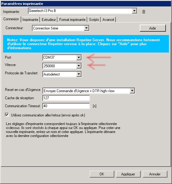

OK tu as configurer le port com et la vistesse ? ci-joint capture
Pour info la vitesse par defaut du firmware Geeetech est de 250000.

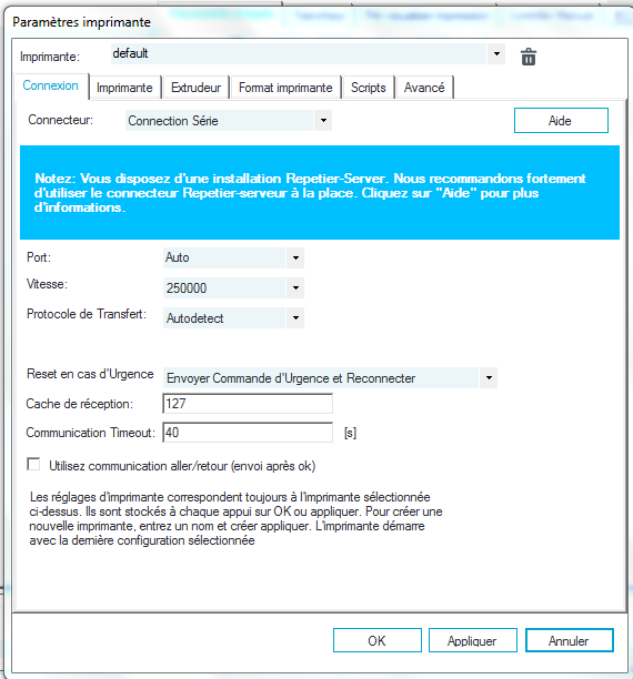

Perso moi le port, j'ai mis sur "auto"
D’ailleurs je te fait une capture, j'ai rien toucher d'autre chez moi :

Oui c'est déjà testé avec plusieurs bauds différents, c'est en gros ce que la plupart des tuto explique des le début.
En revanche au vu de ta capture d’écran je pense devoir préciser un truc je suis sous windows 7 Pro et mon port n'est pas reconnue comme une imprimante dans le gestionnaire de périphériques de plus le baud 250000 n'existe pas dans repetier je n'ai pas Geeetech i3 pro B mais D200
non teste le port auto et pareil
