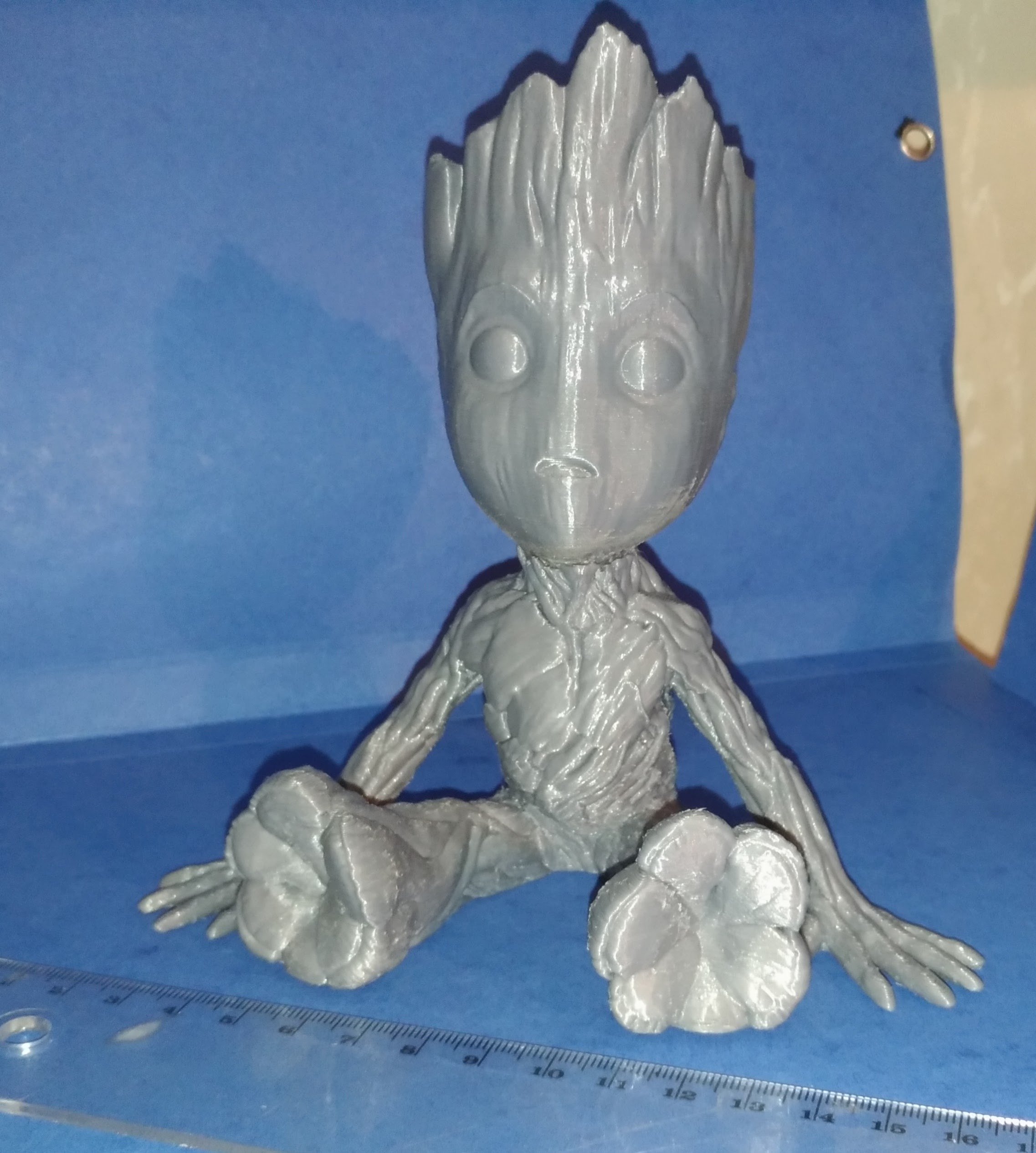

Je suis d'accord avec toi @slayer-fr, Le problème est surement situé dans le tube.
Pour l'instant, ça passe et c'est bien comme ça, mais il faut trouver le noeud du problème.
De toutes façons, j'ai déjà commandé un nouveau tube pour le remplacer, car s'il ne montre pas de signe de pincement, je pense qu'il a quand même accumulé des poussières et il doit au minimum frotter.
En attendant, voici mon baby groot terminé :
