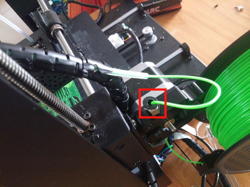

ericson Posté(e) Mai 22, 2017 Posté(e) Mai 22, 2017 Bonjour, Je cumule les pbs depuis quelques jours. Après la sonde qui faisait du yoyo: Connecteur qui avait bougé . Pb avec CUra qui ne se lance pus , du coup je suis passé sur un autre PC. Maintenant c'est l'extrudeur qui est completement bouché. Cette nuit j'ai lancé une pièce qui devait durer 9h et ce matin, il y avait juste les 1eres couches. Et le fil etait coupé. EN regardant le fil on voit qu'il a été "gratté" jusqu'à se casser. Je veux relancer la machine, je fais chauffer pour enlever ce morceau de fil coupé , restant dans l'imprimante afin de mettre la bobine .. et bien ce morceau ne vient pas , j'ai tiré fort mais rien. POurtant j'ai chauffé à 190°. En général quand je tire ca vient.. J'imagine que c'est bouché dedans .. Quoi faire , démonter l'extrudeur et le remplacer ??? Premiere fois que cela arrive ... j'apprends petit à petit mais bon je m'en passerais bien .. Si vous avez un conseil .. Merci
ericson Posté(e) Mai 22, 2017 Auteur Posté(e) Mai 22, 2017 Je viens d'enlever le tuyau translucide qui continent le fil , je l'ai déconnecté de l'extrudeur. Même chose à l'autre bout .. Mais impossible d'enlever le fil qui est dedans, je ne comprends pas ou ca bloque ...

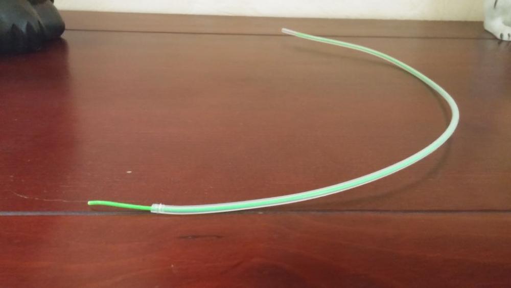

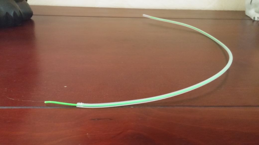

ericson Posté(e) Mai 22, 2017 Auteur Posté(e) Mai 22, 2017 Voici le cable. Je vais essayer de faire sortir le fil. Je pense que c'est le fil qui a un diametre un peu trop gros . Pénible quand même..
ericson Posté(e) Mai 22, 2017 Auteur Posté(e) Mai 22, 2017 (modifié) OUf ca y est. Effectivement une partie du cable avait un diametre plus important. J'envisage d'en parler au vendeur: Grossiste3d. J'espère que le reste du fil sera correct Modifié (le) Mai 22, 2017 par ericson
ericson Posté(e) Mai 22, 2017 Auteur Posté(e) Mai 22, 2017 J'avais relancé une impression et rebelote, Comme si le fil en se rapprochant de l'extrudeur finissait par se gonfler. J'avais augmenter la vitesse de rétractation à 80 car j'ai pas de trace de fil d'arraigné , qui trainent, je viens de remettre à 70 pour voir.. Mais ca devient gonflant !!
slayer-fr Posté(e) Mai 22, 2017 Posté(e) Mai 22, 2017 je ne pense pas qu'il y ai un probleme de diamètre sur ton filament , mais plutôt une boule qui sais former et qui à du coincer , tu es à combien en rétractation ?
gael123 Posté(e) Mai 22, 2017 Posté(e) Mai 22, 2017 Faut voir aussi la souplesse de ton tube ptfe, j'en avais aussi du comme toi, transparent mais relativement rigide, le filament bloquait dedans, j'ai fini par prendre du tube ptfe sur banggood, plus jamais de soucis, il est plus souple, le filament coulisse parfaitement dedans.

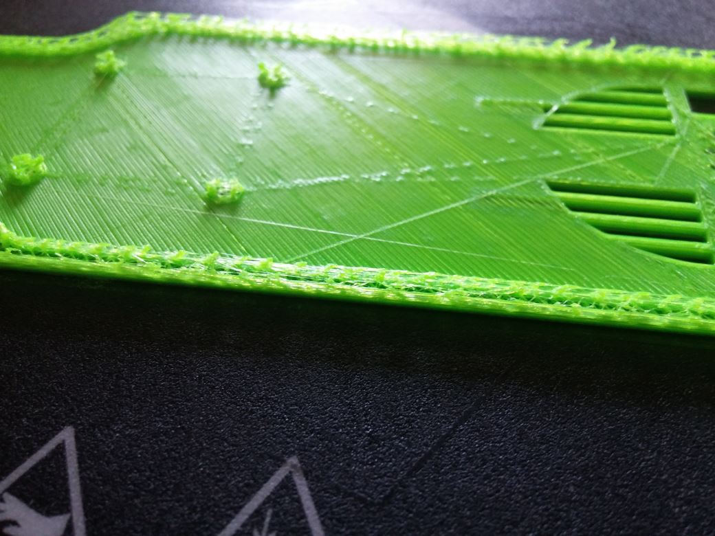

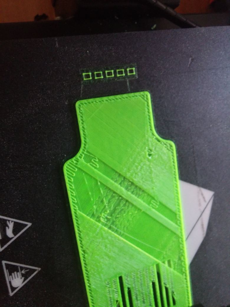

ericson Posté(e) Mai 22, 2017 Auteur Posté(e) Mai 22, 2017 Concernant le filament , hier ca fonctionnait parfaitement. Il a fallu arreter la pièce après 5h car j'avais oublié de valider "TOUS LES SUPPORTS". Actuellement la vitesse de retractation est à 70, et la longueur 6mm. J'ai refait un test, et finalement le tube transparent ou passe le fil s'est détaché au niveau de la roulette qui pousse le fil. J'avais 4m de fil qui trainait dans la pièce. De pire en pire .. Voici sur l'image une photo prise hier , on voit les fils au niveau du déplacement de la tête.
Invité Posté(e) Mai 22, 2017 Posté(e) Mai 22, 2017 Ces fils la sont normaux car la rétractation ne s'active par défaut qu'au dessus des vides, mais pas au dessus du remplissage.

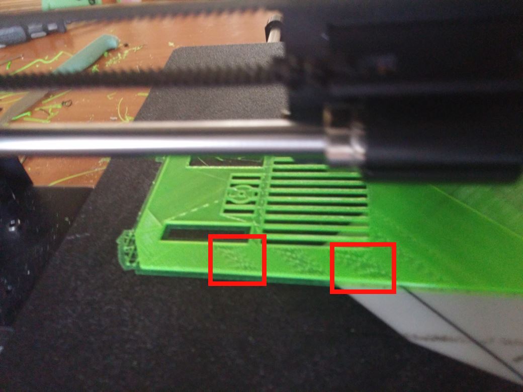

ericson Posté(e) Mai 23, 2017 Auteur Posté(e) Mai 23, 2017 J'ai relancé deux tests aujourd'hui, les deux ont planté. EN fait Il y a des couches ou on voit nettement qu'il manque du PLA, comme si il n'arrivait pas . Et dans mes deux tests, ca a fini que l'embout par lequel sort le PLA voir la photo, finit par se détacher. Je l'avais démonté hier et maintenant il ne tient plus . Comment fait on pour fixer le tuyau transparent dedans? Il y a juste à pousser ou il faut faire autrechose ? Bref, la c'est la cata .. plus rien ne fonctionne. J'avais monter un peu la t° en me disant qu'il ne fondait pas assez fort, je suis à 195°. Mais dimanche il y a quelques jours j'ai imprimer à 190° et c'est nickel donc je ne pense pas que ce soit cela .. Je suis perdu ..

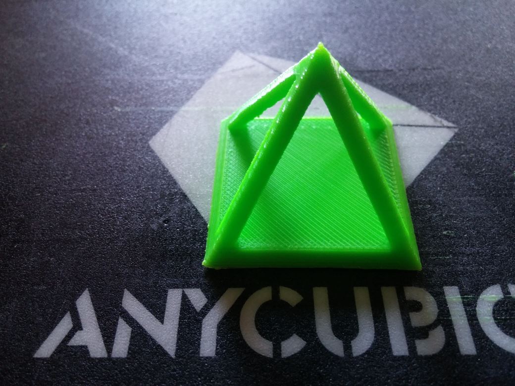

ericson Posté(e) Mai 28, 2017 Auteur Posté(e) Mai 28, 2017 Bon ca y est , raccord recu hier, remontage et premier test. Je lance l'impression d'une pyramide !! Résultat: Pas mal !! en couche de 0.25

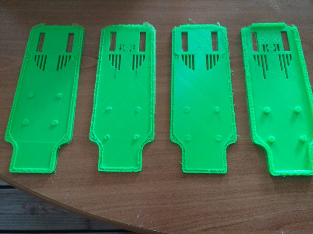

ericson Posté(e) Mai 28, 2017 Auteur Posté(e) Mai 28, 2017 Du coup je relance l'impression d'une pièce. C'est pour un drone que je suis en train de me faire. Le début est pas mal , je surveille, je voir que parfois la roue qui entraine le cable revient d'un coup en arrière , il me semble que c'est le retrait du cable donc pour moi c'est normal .. Mais il y a des couches , ou il manque de la matière comme on le voir très bien sur une des photos précédentes. Donc ce pb n'est pas réglé .. mais je laisse tourner .. La au moins le tuyau ne sort pas de l'embout !! Au bout d'un moment je reviens et ca imprime dans le vide, comme si le pla n"était plus sorti pendant plusieurs couches ..et le moteur qui entraine le pla qui n'arrete pas de mettre des coups en arrière....
ericson Posté(e) Mai 28, 2017 Auteur Posté(e) Mai 28, 2017 Du coup je ne sais plus quoi faire , voici les cadavres
ericson Posté(e) Mai 28, 2017 Auteur Posté(e) Mai 28, 2017 (modifié) On voit que le pb apparait quasi tout le temps au même moment .. le pla semble avoir du mal à sortir. Ce qui explique aussi pourquoi l'embout avait sauté la semaine dernière, la pression sur le cable était trop important.. Je pensais à un pb par rapport à l'axe Z, mais la pyramide était pas mal donc ce n'est pas cela .. Peut etre un pb de chauffe ? Vous avez une idée ? un test à faire ? je suis perdu .. Je vais mettre l'imprimande dans une piece plus fraiche et je vais changer le fil ... Modifié (le) Mai 28, 2017 par ericson
