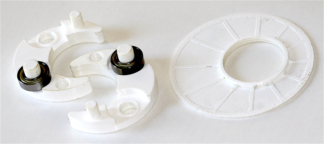

J’ai lancé la première impression directement depuis la carte SD.
Les déplacements de la tête d’impression sont silencieux, seuls les ventilateurs du boitier électronique sont un peu bruyants mais ce n’est pas insupportable. Je prévois donc de les changer dans quelques temps.

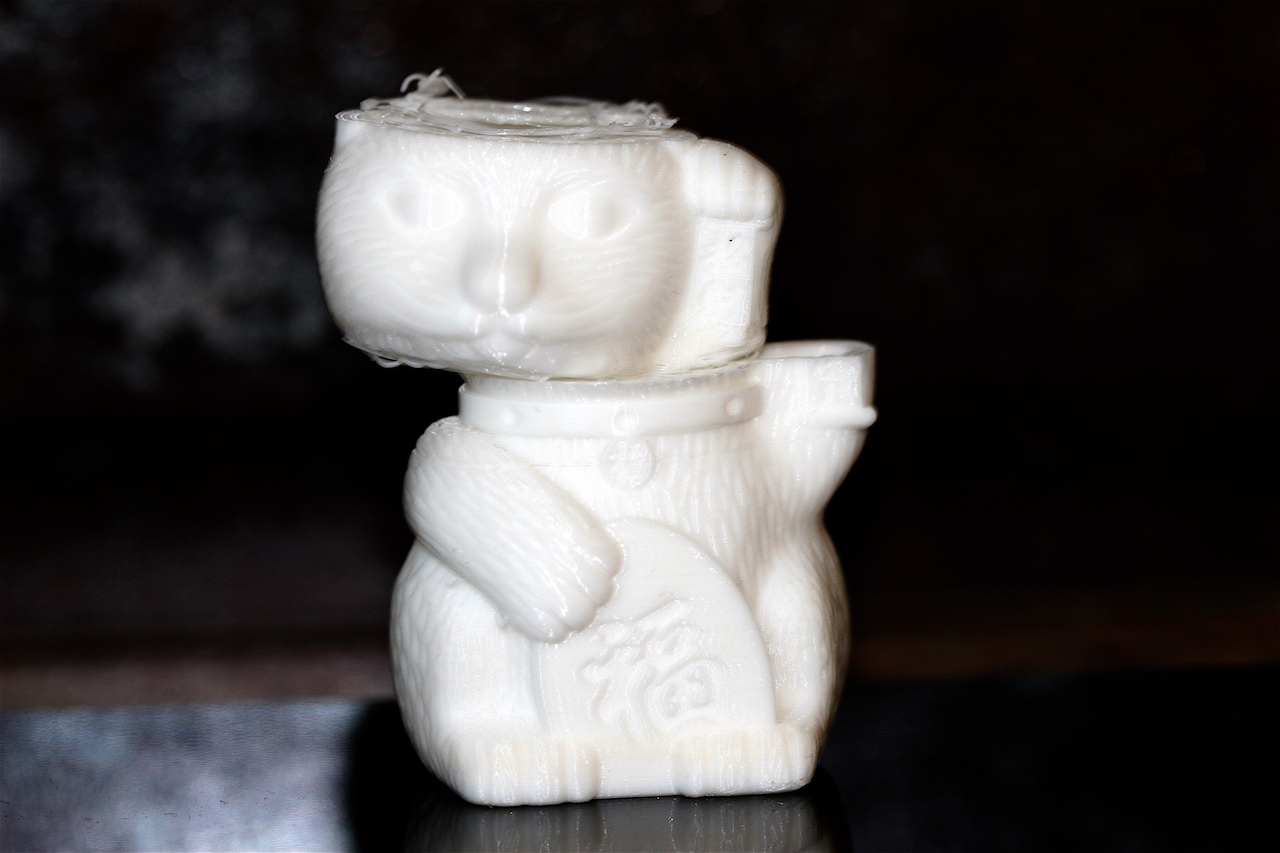

Le fichier exemple cat.gcode est corrompu mais la partie imprimée correctement donne un résultat dépassant mes espérances en terme de qualité de surface.
L’accroche du PLA est parfaite (pour l’instant après 2 impressions seulement !).
Juste un peu de colle en tube étalée à la spatule sur le ruban adhésif de la plaque de verre (plateau chauffant à 50°).
Le décollement à la spatule se fait également sans forcer.
La deuxième pièce imprimée confirme la bonne adhésion de la première couche en suivant cette méthode.

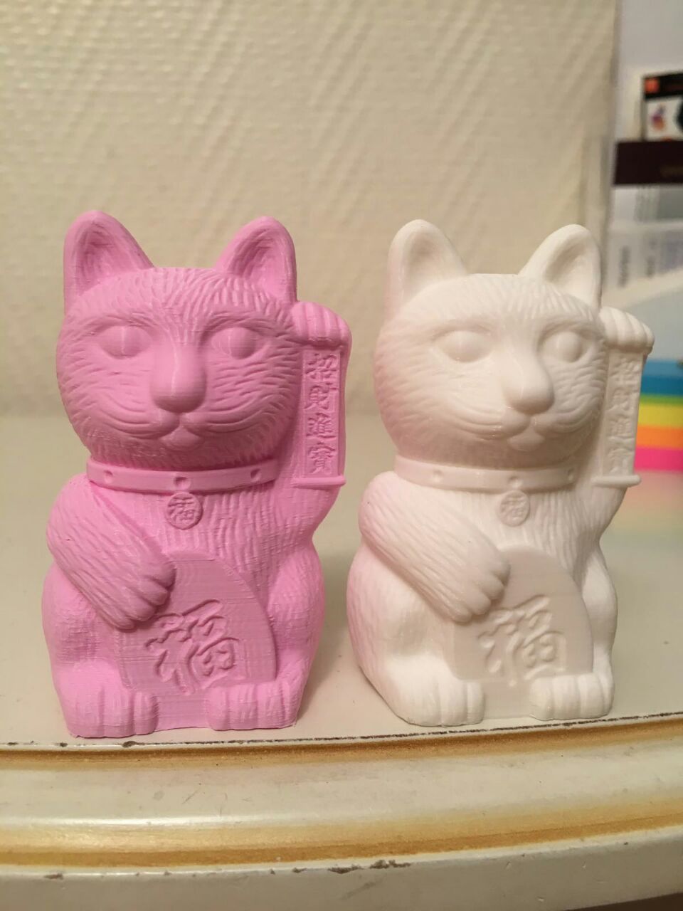

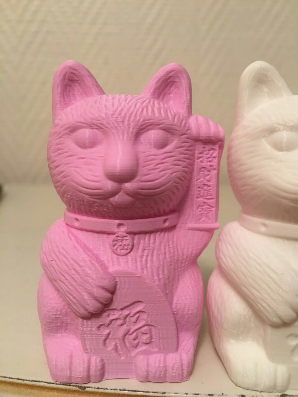

Le 25/05/2017 at 11:03, PrintOlivier a dit :
Le seul problème rencontré fut le fichier cat.gcode corrompu de la carte SD ! ?

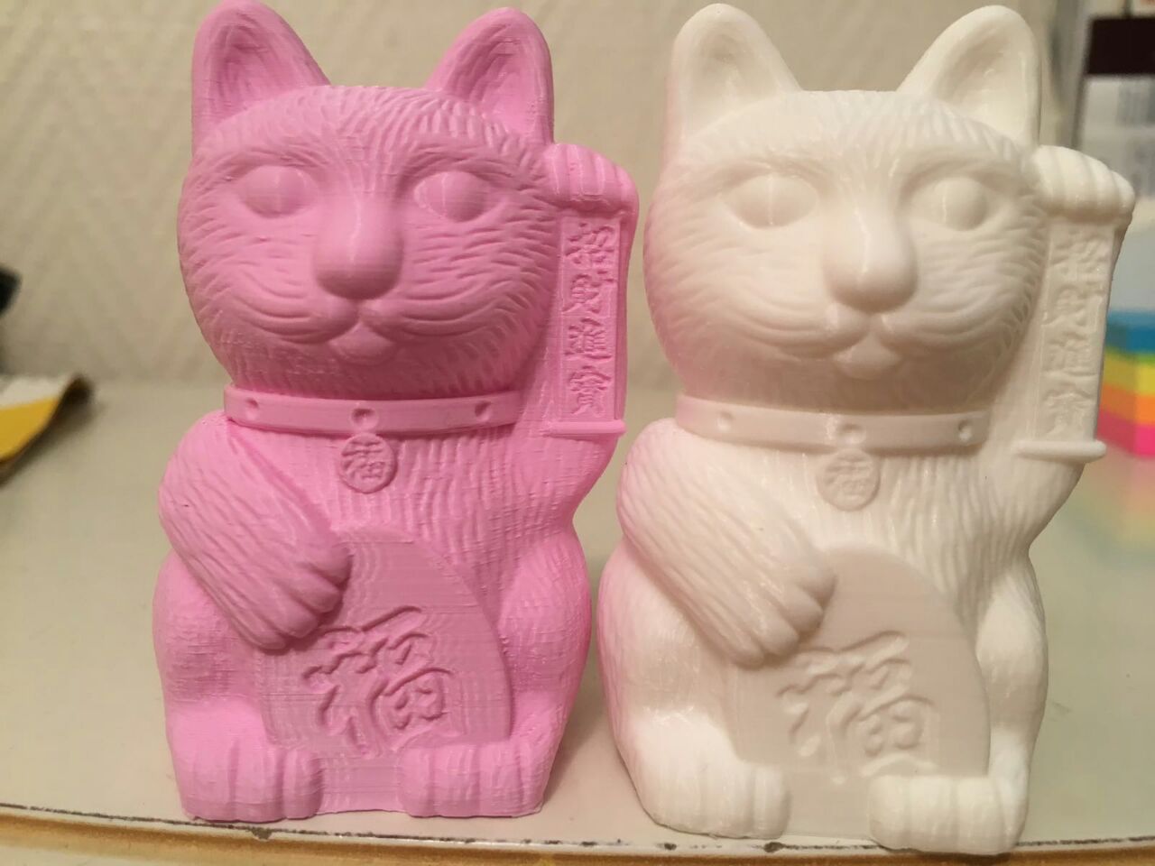

Bonjour et bienvenu dans le petit monde des possesseurs de la CR-10.
Pour ce qui est du chat, tu trouveras sur le groupe facebook dédié un g-code propre qui te permettra de finaliser l'impression.
et tu auras cela :
sinon moi pareil =) aucun pb pour l'nstant. Je te conseille la vidéo sur les Mods du même youtubeur.
Cdt
Eric

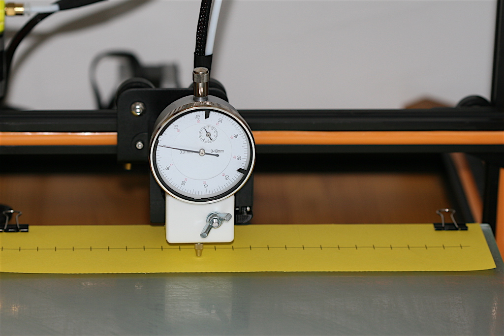

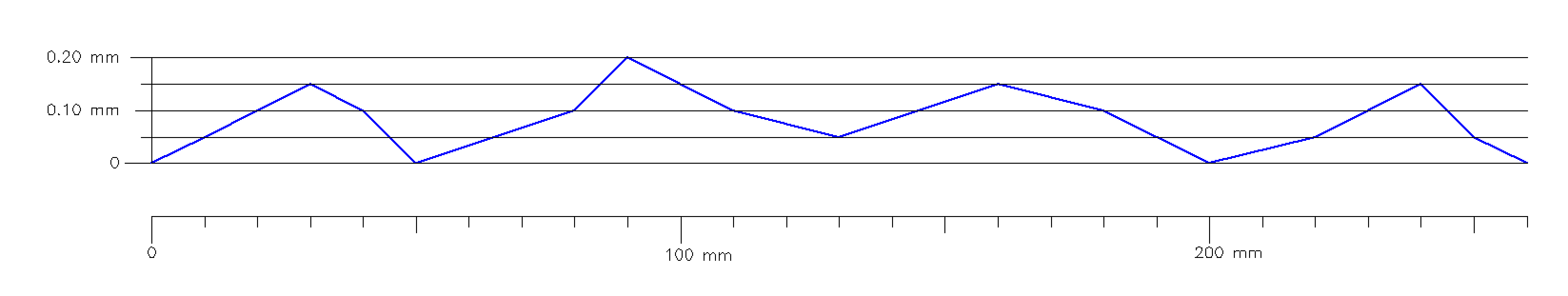

Afin de contrôler la planéité de la vitre du plateau chauffant, je me suis fabriqué un petit support de comparateur.
Voici le matériel en place sur l’imprimante.
Les mesures donnent un défaut d’environ  0.2 mm mais je n’ai pas fait les relevés pour toute la vitre, juste sur un bord.

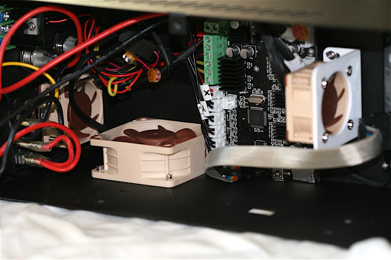

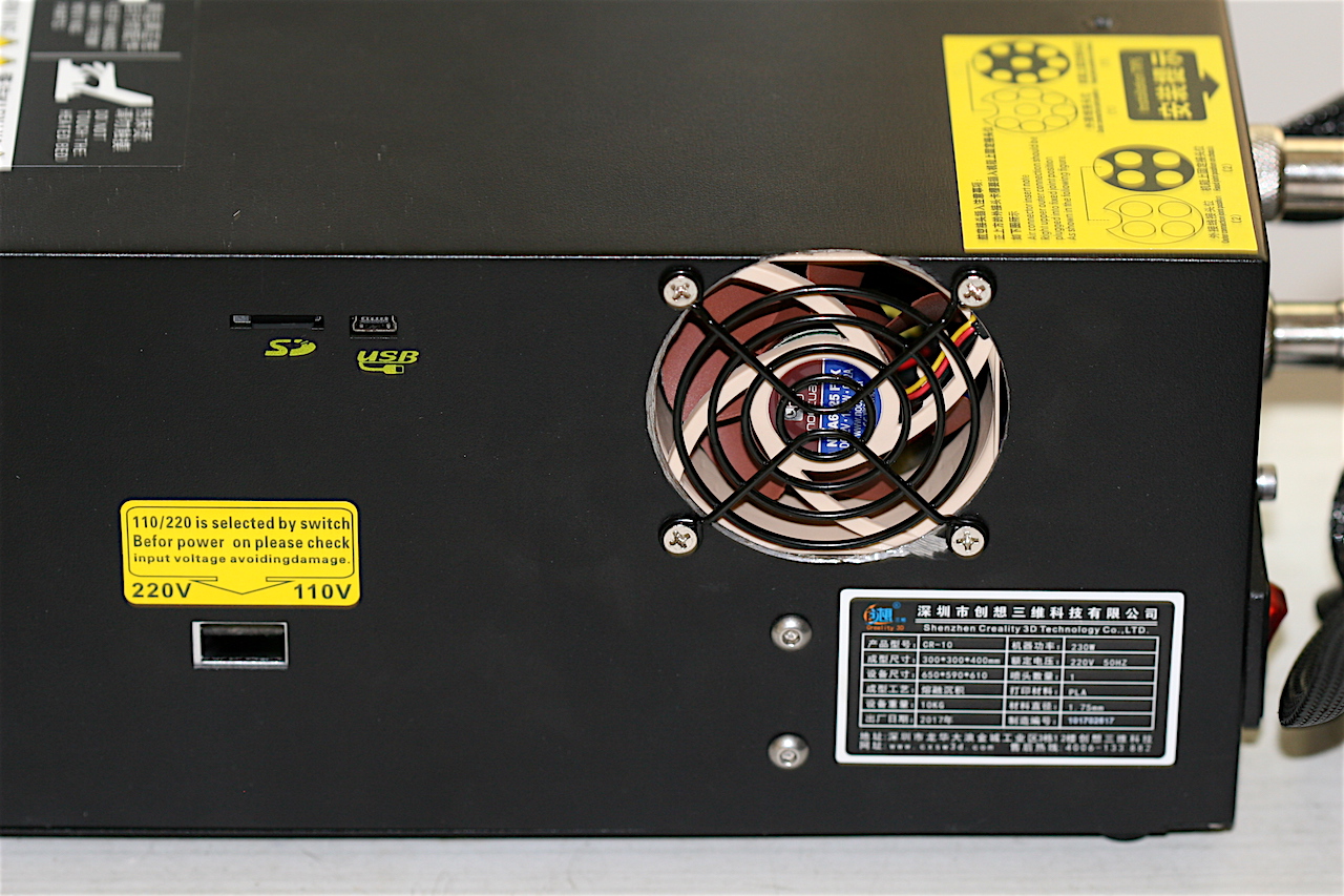

Aujourd’hui j’ai reçu mes ventilateurs silencieux Noctua.
J’ai remplacé le 40mm d’extraction de l’air chaud par un 40x40x20 sans aucune modification mais ce dernier est donné pour un débit inférieur à celui d’origine.
J’ai donc percé la tôle du boitier pour en implanter un autre de 60x60x25.
Reste le 50x50x10 que je vais remplacer par un deuxième 40mm Noctua en commande.
Les mesures de niveaux sonores réalisées avec un multimètre (fonction sonomètre dBc) indiquent :
Boitier à l’arrêt = 28 dB
Boitier en fonctionnement :
- avant modifications = 63 dB
- Après modifications = 55 dB
Le dernier ventilateur est encore un peu bruyant et je devrais encore pouvoir gagner quelques dB.
Il me reste à dessiner et imprimer un adaptateur 50mm vers 40mm et éventuellement un encadrement pour le 60mm, bien que celui-ci se situe entre le boitier et l’imprimante et ne se voit donc pas.
Olivier

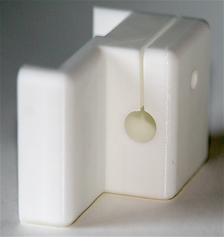

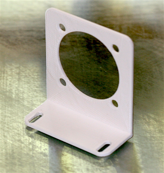

J’ai enfin reçu le 3ème ventilateur pour rendre encore plus silencieux la Creality CR-10.
Impression du support et mise en place à l’emplacement du 50mm.
=> 55dB avant changement de ce ventilateur et 49dB après.
(mesures approximatives et comparatives juste pour avoir une idée du gain)
Pour mémoire, le débit d’extraction des nouveaux 40mm est inférieur à celui d’origine.
J’ai donc préféré ajouter un 60mm auquel j’ai fixé une grille de protection.
Récapitulatif de la modification :
Remplacement des 2 ventilateurs internes  (Un 40mm et un 50mm) par deux de 40mm et rajout d’un 60mm :
- Remplacement un pour un pour le 40mm
- Impression d’un support pour le remplacement du 50mm.
- Perçage de la tôle pour le 60mm
Références des nouveaux ventilateurs :
Marque Noctua
- NF-A4x20 FLX
- NF-A6x25 FLX
Maintenant on entend surtout le ventilateur de l’extrudeur !!!! ?

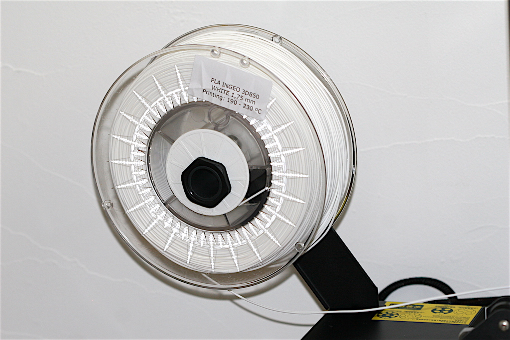

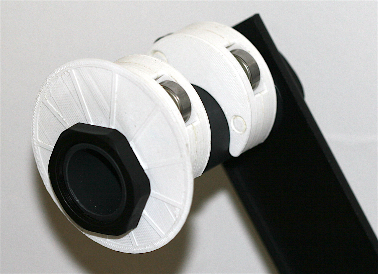

Bec verseur et partie en noir du bol en haut.
