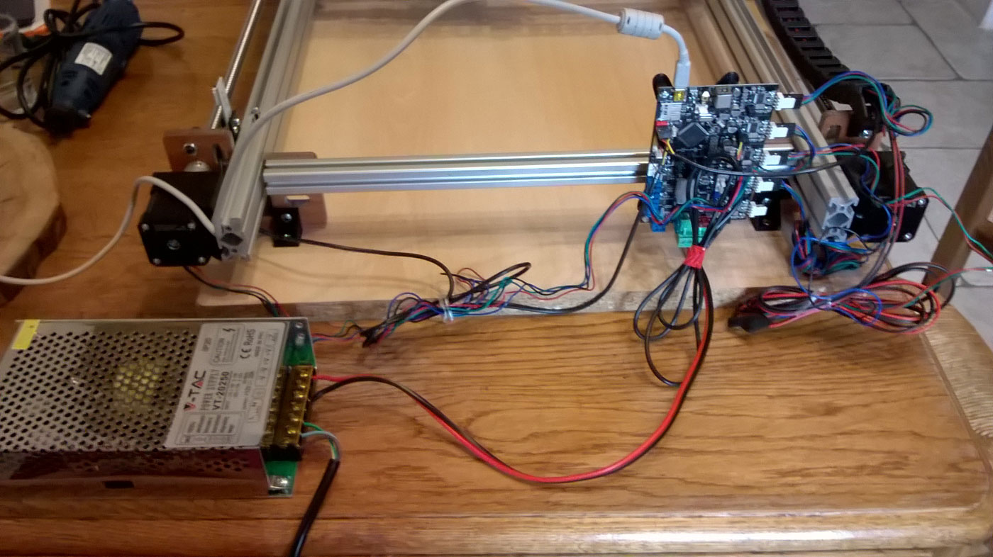

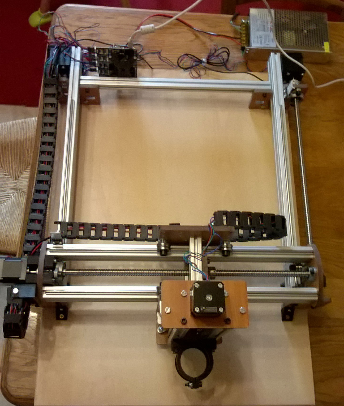

LCL2000 Posté(e) Juin 27, 2017 Auteur Partager Posté(e) Juin 27, 2017 Bon après un moment de réflexion...j'ai mis la machine sur un Martyr Je pense aussi, faut se faire la main, je ne voulais pas un bas de gamme qui bouge dans tous les sens mais pas non plus le modèle pro tout de suite. Bon, tout est monté, câblé...elle est prête....mais maintenant faut que je lise bien la doc de première mise en service et surtout que je télécharge les logiciels pour envoyer le G-Code à la machine...j'ai vu : https://github.com/winder/Universal-G-Code-Sender mais un peu perdu, je ne trouve pas le téléchargement de la version Windows 32 bits. Plus tard je mettrais sur Linux mais là je voulais tester les moteurs sous Windows. Allez, deux petites photos Dès que j'ai réussi à télécharger le logiciel pour Windows je pourrais tester les moteurs, leurs sens de rotation (pour voir si je ne me suis pas trompé) et ensuite mon premier usinage. Lien vers le commentaire Partager sur d’autres sites More sharing options...
joyeufetar Posté(e) Juin 27, 2017 Partager Posté(e) Juin 27, 2017 Salut, Si tu veux juste faire des tests de ta machine, tu peux toujours utiliser Repetier Host. Au final, c'est le même principe qu'une imprimante 3D donc tu n'auras pas de problème pour tester avec ce soft la. Si tu veux plus d'infos, en voici : http://www.makerfr.com/cnc/r-cnc/r-cnc-partie-logicielle/ Lien vers le commentaire Partager sur d’autres sites More sharing options...
LCL2000 Posté(e) Juin 27, 2017 Auteur Partager Posté(e) Juin 27, 2017 J'ai installé UGS. Je me connecte à COM3...pas de soucis. Mais quand je lance une commande ou un mode manuel, j'ai toujours le message : grbl n'a pas fini de démarrer Une idée ? Pour info tout s'allume bien, je branche l'USB, j'ai bien un disque E avec le fichier config (carte smoothieware). Lien vers le commentaire Partager sur d’autres sites More sharing options...
BourrinDesBois Posté(e) Juin 28, 2017 Partager Posté(e) Juin 28, 2017 Je ne connais pas UGS mais deux idées en passant : 1) As-tu bien chargé le firmware GBRL dans ta carte? 2) Tes paramètres de com sont-ils bons? 3) Tu tapes ton code en majuscule ou en minuscule (j'y crois pas trop mais j'ai déjà eu le soucis)? Lien vers le commentaire Partager sur d’autres sites More sharing options...
LCL2000 Posté(e) Juin 28, 2017 Auteur Partager Posté(e) Juin 28, 2017 Justement je n'avais pas chargé le firmware GRBL Mais maintenant je suis bloqué...sur mes deux enfants, un est malade aujourd'hui, il est donc resté avec moi...mais comme demain c'est mon anniversaire, j'ai tout fait pour faire fonctionner la machine..et là...c'est la cata !!!! Il a couru et s'est pris le câble USB...mon EEEPc est tombé (pas de disque dur, donc il fonctionne très bien)...par contre la carte Le port USB a été tordu bien et décollement des pistes...j'ai testé, la carte ne répond plus, j'ai fais attention tout le temps et là, pour un test tout bête, elle est HS J'ai donc été obligé d'en commander une autre....c'est clair que quand je l'aurais, pour faire les test, je fais sortir tout le monde de la maison (même moi) Bon le plus important c'est que mon petit ne se soit pas fait mal, c'est ma faute, j'aurais dû être plus attentif. Quelqu'un aurait essayé ce genre de produit : https://fr.aliexpress.com/store/product/Free-Shipping-Roland-holder-vinyl-cutter-cutting-plotter-blade-holder-GCC/2049003_32617928851.htmlhttps://fr.aliexpress.com/store/product/Free-Shipping-Degree-30-45-60-ROLAND-VINYL-CUTTER-PLOTTER-BLADE/2049003_32610145309.html c'est pour un projet de découpe de vinyle auto-collant. En tout cas j'ai tout passé sous Linux, je ne travaille plus avec Windows pour contrôler la machine. Lien vers le commentaire Partager sur d’autres sites More sharing options...

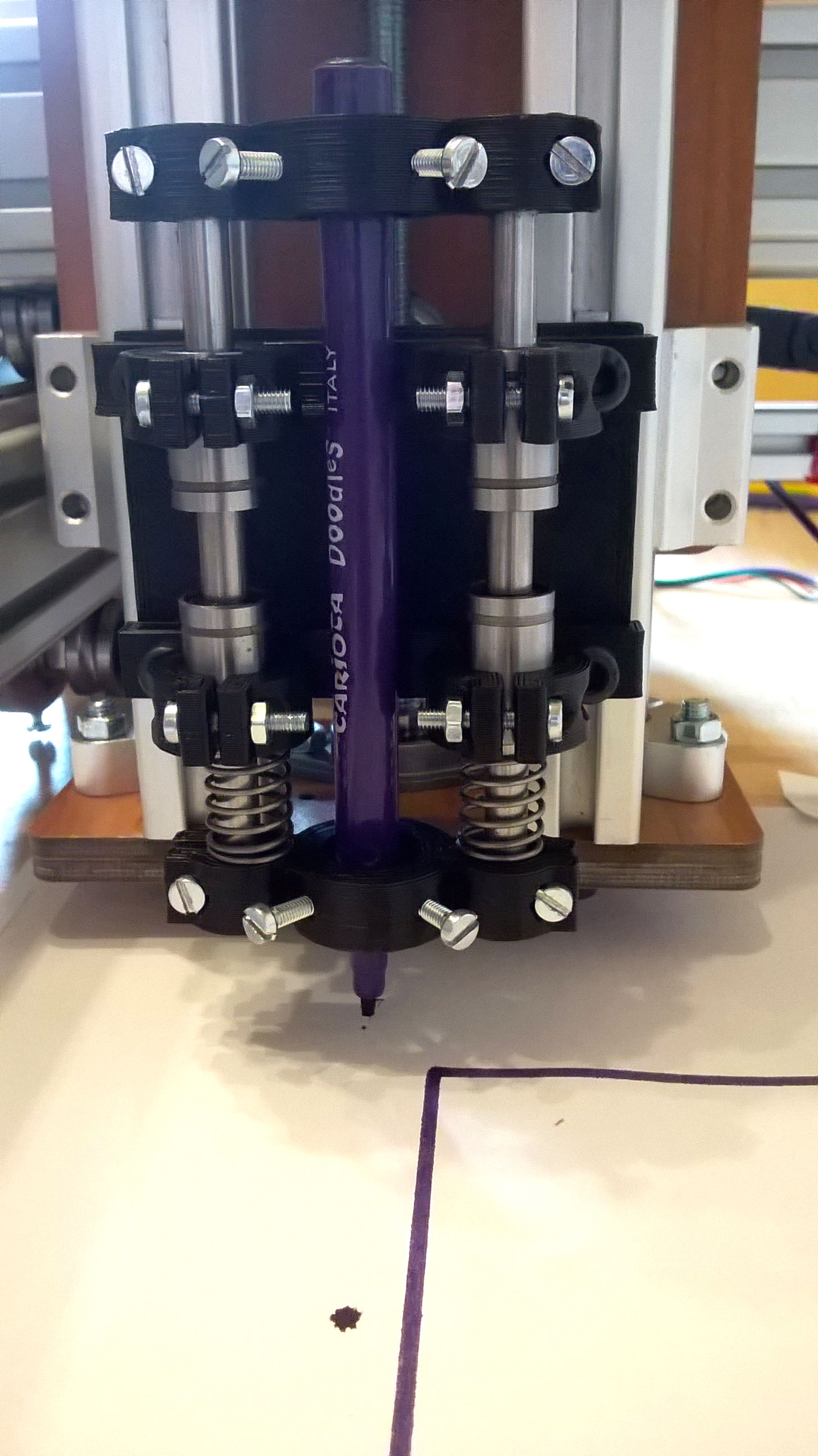

LCL2000 Posté(e) Juillet 1, 2017 Auteur Partager Posté(e) Juillet 1, 2017 Voilà, elle est prête, j'ai tout fait, les tests sont bons...là elle est en HOME et attend son premier fichier Gcode J'ai installé le porte stylos, j'y ai installé un feutre et j'aurais aimé faire ce camion de pompier firetruck.svg mais je n'arrive pas à transformer ce SVG en Gcode...j'aimerais juste le dessiner dans un premier temps donc le Z doit descendre mais de pas beaucoup, style 1-2mm (le feutre est amorti). Quelqu'un pour me le mettre en gcode ? Histoire de pouvoir tester ma machine en imprimante Plus tard le test sur du bois Lien vers le commentaire Partager sur d’autres sites More sharing options...
BourrinDesBois Posté(e) Juillet 2, 2017 Partager Posté(e) Juillet 2, 2017 (modifié) y'a une fonction sur inkscape je crois. Un tuto, j'espère qu'il t'aidera : http://www.usinages.com/threads/tuto-inkscape-gcode-tools-image-gcode-100-gratuit.17371/ Modifié (le) Juillet 2, 2017 par BourrinDesBois Lien vers le commentaire Partager sur d’autres sites More sharing options...

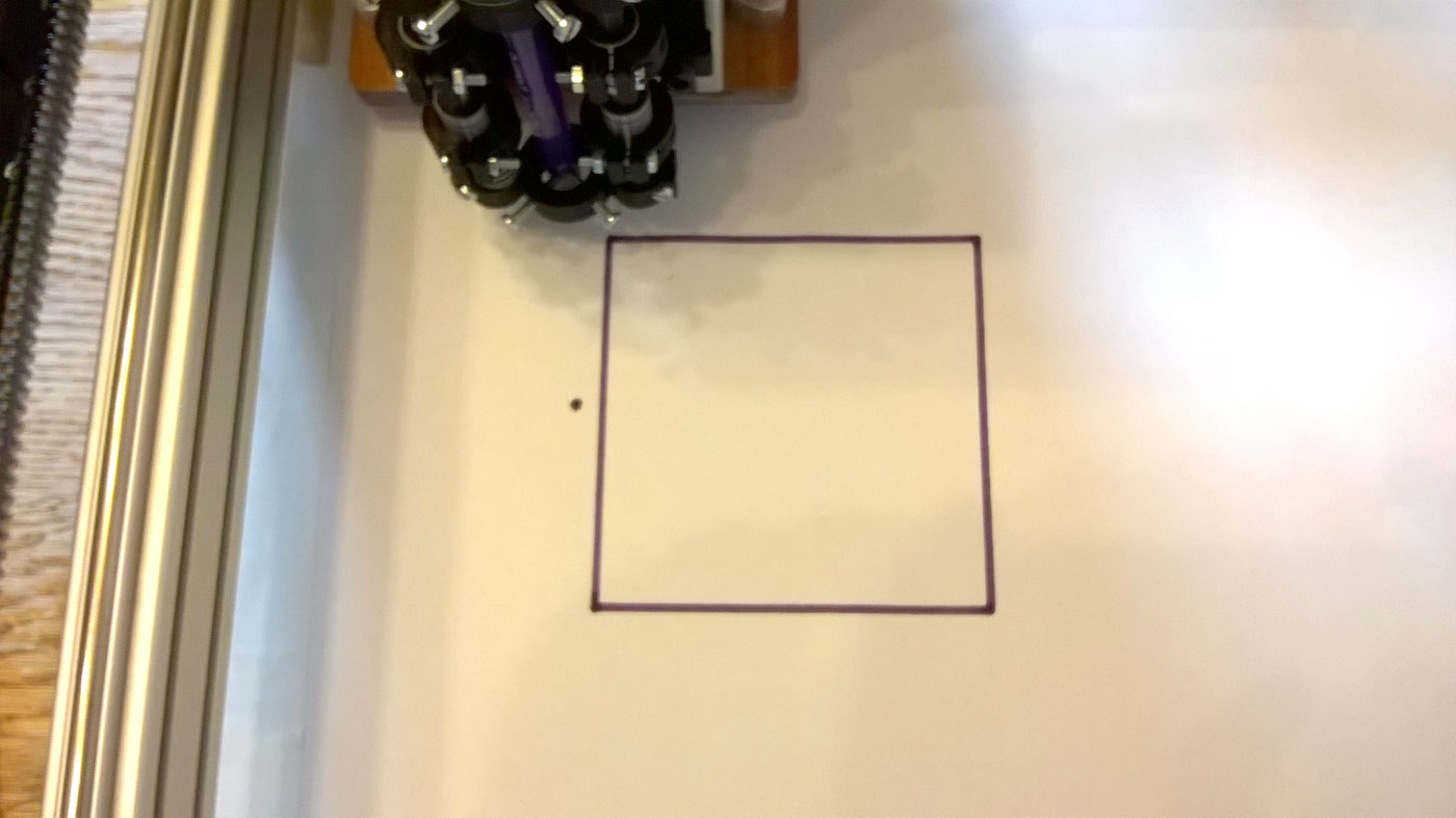

LCL2000 Posté(e) Juillet 2, 2017 Auteur Partager Posté(e) Juillet 2, 2017 Bon il y a du nouveau En fait j'ai transformé un autre camion de pompier (plus simple) en gcode.....mais ça ne fonctionne pas tout le temps comme si la machine était gênée par des instructions parasites. Bref, j'ai tenté un gcode simple...un carré : G01 F600.00000 G01 Z10.0000 G01 X10.0 Y110.0 G01 Z0.0000 G01 X110.0 G01 Y10.0 G01 X10.0 G01 Y110.0 G01 Z10.0000 G01 X0 Y0 et j'ai : Photo du porte stylo amorti ça marche...par contre le gcode venant de inkscape ne fonctionne pas bien, la machine ne se lance pas ou se lance mais s'arrête...voilà le gcode (enfin une partie) : % (Header) (Generated by gcodetools from Inkscape.) (Using default header. To add your own header create file "header" in the output dir.) M3 (Header end.) G21 (All units in mm) (Pass at depth -1.0) (Start cutting path id: path3383) (Change tool to Default tool) G00 Z5.000000 G00 X175.208868 Y5.075597 G01 Z-0.125000 F100.0(Penetrate) G02 X166.552792 Y8.207583 Z-0.125000 I3.500533 J23.202332 F400.000000 G02 X160.365777 Y14.066040 Z-0.125000 I10.415589 J17.195952 G01 X159.642134 Y15.125785 Z-0.125000 G01 X157.600628 Y15.009171 Z-0.125000 G03 X155.561031 Y14.870268 Z-0.125000 I5.321300 J-93.179656 G03 X154.155595 Y14.736657 Z-0.125000 I3.516576 J-44.449054 G02 X152.748435 Y14.639247 Z-0.125000 I-1.875473 J16.880247 G02 X144.944790 Y14.482544 Z-0.125000 I-14.349936 J520.225573 G03 X137.137762 Y14.371487 Z-0.125000 I29.714235 J-2363.305559 G03 X133.102328 Y14.294499 Z-0.125000 I10.012890 J-630.639805 dans le fichier il y a parfois ça : G00 Z5.000000 (Change tool to Default tool) G00 Z5.000000 G00 X181.837447 Y9.568829 G01 Z-0.125000 F100.0(Penetrate) G03 X190.127054 Y15.169809 Z-0.125000 I-4.772225 J15.997942 F400.000000 G03 X193.659250 Y24.420689 Z-0.125000 I-12.796519 J10.185778 G03 X191.396391 Y33.544287 Z-0.125000 I-15.862378 J0.908190 G03 X184.231668 Y40.026816 Z-0.125000 I-14.368468 J-8.679926 G03 X181.029834 Y41.100968 Z-0.125000 I-6.060797 J-12.756941 G03 X177.138749 Y41.492932 Z-0.125000 I-3.833434 J-18.545382 puis à la fin : G02 X242.213806 Y168.258477 Z-0.125000 I0.158809 J0.131727 G01 X242.213806 Y168.258474 Z-0.125000 G00 Z5.000000 (End cutting path id: path3383) (Footer) M5 G00 X0.0000 Y0.0000 M2 (Using default footer. To add your own footer create file "footer" in the output dir.) (end) % Je pense que le souci vient de tout le texte partout....qu'en pensez-vous ? Car avec des instructions simples elle fonctionne à merveille. j'ai installé Simple Gcode Generator (sous Xubuntu) Tout va bien, il se lance bien, charge bien le fichier...mais en cliquant sur générer le Gcode...rien...je regarde dans la fenêtre Python et là des erreur de floating point. Et ce, avec n'importe quel fichier SVG Si j'arrivais à le faire fonctionner je pourrais transformer n'importe quel SVG en gcode sans soucis. suis donc un peu bloqué là Une idée d'où ça peut venir ? Lien vers le commentaire Partager sur d’autres sites More sharing options...
BourrinDesBois Posté(e) Juillet 2, 2017 Partager Posté(e) Juillet 2, 2017 Déjà la documentation du code iso : https://www.shapeoko.com/wiki/index.php/G-Codehttps://www.shapeoko.com/wiki/index.php/G-Code Ensuite je pense que les commentaires sont précédés de point virgule. Lien vers le commentaire Partager sur d’autres sites More sharing options...
