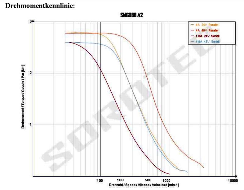

LCL2000 Posté(e) Septembre 1, 2017 Auteur Partager Posté(e) Septembre 1, 2017 Perso je n'ai plus de problèmes maintenant (je touche du bois) Je voulais juste savoir si en augmentant la tension (j'ai 12,2V actuellement et je peux monter jusqu'à 24V) j'avais plus de couple...pour le moment pas trop envie de changer les pilotes. Les NEMA 17 que j'ai sont déjà bien coupleux mine de rien (c'est les versions 42x48mm). Là je suis en train de chercher comment brancher un laser sur ma CNC Shield. J'ai celle-là : https://www.reprap-france.com/produit/1234568423-carte-shield-cnc-grbl J'aimerais bien passer à la gravure rapidement...par contre il faut que je trouve une bonne tête laser 2,5W ça ira très bien...plus puissante pourquoi pas. Mais là je ne sais pas trop laquelle choisir qui pourrait aller sur la CNC Shield. Lien vers le commentaire Partager sur d’autres sites More sharing options...

Hervé-34 Posté(e) Septembre 1, 2017 Partager Posté(e) Septembre 1, 2017 Il y a 10 heures, BourrinDesBois a dit : Mais ça dépend de ton moteur évidemment. S'il peut encaisser 2,5 A pas de soucis, sinon tu risques de cramer un enroulement. Les DRV ont également 32 micropas ce qui fait une régulation plus douce. Dans le cas de @LCL2000 il me semble qu'il m'avait dit que ses modèles de nema 17 était à fort couple, donc je pense qu'il peut gagner un peu. Bonjour à tous ! Justement c'est le contraire que je voudrai savoir ! je ne voudrai pas justement griller mes DRV ! si ils peuvent se griller ! J'ai des nema 23 qui font 2.8A est-ce qu'ils peuvent me faire griller mes DRV ? ou bien ce sont les nema qui n'iront pas à leur puissance max ? Merci Hervé Lien vers le commentaire Partager sur d’autres sites More sharing options...
PrintOlivier Posté(e) Septembre 1, 2017 Partager Posté(e) Septembre 1, 2017 il y a 54 minutes, Hervé-34 a dit : Justement c'est le contraire que je voudrai savoir ! Le potentiomètre du DRV8825 sert à limiter le courant max qu’il va délivrer. Tu peux donc mettre un moteur pas à pas de 10A si tu veux, le DRV ne lui délivrera pas plus que ce que tu auras réglé avec le potentiomètre. http://gilles.thebault.free.fr/spip.php?article29 Lien vers le commentaire Partager sur d’autres sites More sharing options...
BourrinDesBois Posté(e) Septembre 2, 2017 Partager Posté(e) Septembre 2, 2017 Pour 300 mA de différence tu peux tenter, mais tu limites ton couple, 300 mA ça n'a l'air de rien pourtant c'est relativement important. Du coup c''est dommage de limiter ton moteur surtout si c'est pour fraiser, là il faut du couple. C'est le problème de la CNC shield tu es limiter à la gamme Nema 17 au dessus il te faut des étages de puissance séparé. D'autant que je suis pas sûr qu'on puisse tourner en permanence à 2,5A, j'ai pas trouvé la sources mais je pense que c'est un ampérage max auquel il ne faut pas tourner en continu. Lien vers le commentaire Partager sur d’autres sites More sharing options...

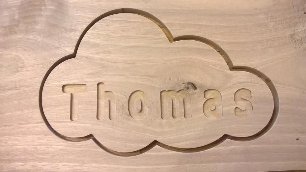

LCL2000 Posté(e) Septembre 2, 2017 Auteur Partager Posté(e) Septembre 2, 2017 Si jamais un jour je passe en NEMA 23, je pensais qu'il fallait juste changer les étages moteurs....il faudra que je change de carte (CNC Shield) ? Bon, laser commandé....on verra bien quand il sera là. J'ai refais un test hier soir, gravure d'un prénom et découpe autour (7mm d'épaisseur en bois massif), aucun problème, un jeu d'enfant....par contre va vraiment falloir que je me penche sur la gravure du texte car là j'ai mis une fraise plus grosse (3mm je crois) les contours des lettres c'est parfait mais à l'intérieur c'est pas ça...c'est presque parfait pour les endroits étroits car la fraise mange les deux côtés mais pour le S où ça devient un peu plus large, j'ai du enlever un petit filet de bois, si j'avais mis une fraise plus grosse il serait parti....pour le contour à découper ben pas de souci, c'est pas comme les lettres donc rien à redire. Lien vers le commentaire Partager sur d’autres sites More sharing options...
Hervé-34 Posté(e) Septembre 2, 2017 Partager Posté(e) Septembre 2, 2017 Il y a 11 heures, PrintOlivier a dit : Le potentiomètre du DRV8825 sert à limiter le courant max qu’il va délivrer. Tu peux donc mettre un moteur pas à pas de 10A si tu veux, le DRV ne lui délivrera pas plus que ce que tu auras réglé avec le potentiomètre. http://gilles.thebault.free.fr/spip.php?article29 Bonjour ! Ok, j'ai compris ! merci ! Hervé Lien vers le commentaire Partager sur d’autres sites More sharing options...

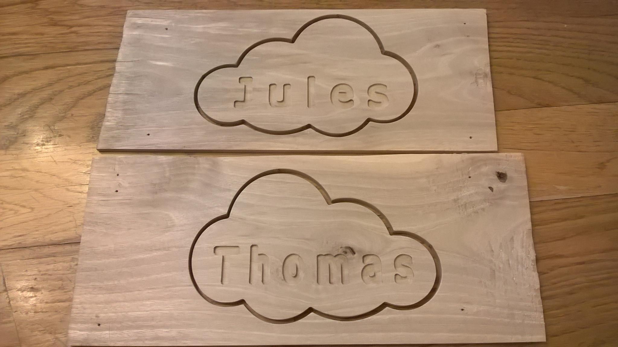

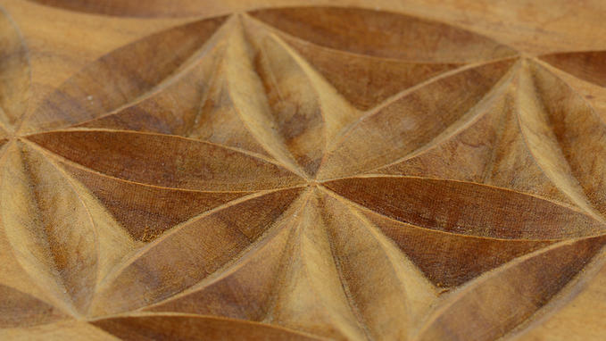

LCL2000 Posté(e) Septembre 2, 2017 Auteur Partager Posté(e) Septembre 2, 2017 J'ai fais deux petits nuages avec le prénom marqué dessus. 8mm d'épaisseur. C'est pas mal mais soit je le fais à la fraise de 2mm et je dois enlever pas mal à l'intérieur des lettres, mais ce qu'il y a dans le O, le A, le E est plus gros donc plus joli, soit je mets une fraise plus grosse et là j'enlève très très peu (voir pas du tout) à l'intérieur des lettres mais ce qu'il y a dans le O, le A, le E est minuscule donc ça fait pas très beau. Là je l'ai fais avec une fraise assez grosse. On voit bien dans le A il ne reste pas grand chose, un peu plus aurait été bien....pas évident En tout cas elle marche bien cette CNC Vivement le Laser que je fasse la même chose mais en faisant les lettres au laser et la découpe du nuage à la fraiseuse. Lien vers le commentaire Partager sur d’autres sites More sharing options...
dh42 Posté(e) Septembre 3, 2017 Partager Posté(e) Septembre 3, 2017 (modifié) Salut, Je ne sais pas quel soft tu utilise pour faire ton Gcode, mais pour avoir des lettres remplies, il faut tout simplement utiliser une autre opération d'usinage ; la poche. En général, sur de grosses lettres, on fait une poche en premier, avec un outil assez gros pour que ça aille vite pour le vidage, puis un contour intérieur avec une fraise plus petite pour pouvoir aller usiner dans les coins inaccessibles à la grosse fraise. Si tu fait tout avec le même Ø de fraise, une poche suffit. Une opération de gravure, quand à elle, ne fait que suivre le tracé, et SUR le tracé, sans décalage intérieur ou extérieur comme une opération de contour. http://www.usinages.com/threads/gravure-texte.53262/page-2#post-594332 Pour le laser, c'est le même principe pour faire un remplissage (poche), mais un remplissage en mode horizontal ou vertical donnera de meilleurs résultats que le mode de remplissage par décalage par défaut. ici, c'est fait avec le plugin hachures, mais tu peux aussi utiliser le remplissage horizontal ou vertical dans l'opération de poche (pas sur la version Free, il n'y a que le mode décalage qui marche = Offsets) http://www.metabricoleur.com/t13616-une-petite-elekslaser-a3#272244 Avec la version payante, il est aussi possible d'avoir un post processeur qui te sort un Gcode directement utilisable pour le laser ; les mouvements en Z étant utilisés pour mettre en marche ou arrêter le laser. tu peux essayer avec celui que j'ai mis ici si tu essai la version 0.98 de CamBam http://www.cambam.co.uk/forum/index.php?topic=5298.msg41903#msg41903 Plus haut dans la discutions, tu demande si le fait d'augmenter la tension augmente le couple, et bien non, pas exactement, ça ne fait qu'allonger la plage de couple maxi du moteur ; je ne connais pas les 17, mais sur un NEMA 23, suivant la tension d'alim des drivers, le couple maxi va s'effondrer à partir de 100 à 200 tr/min .. ici par exemple avec un câblage moteur en //, suivant que l'on alimente les drivers en 24 ou en 48v, le couple maxi est dispo jusqu'à 100 tr/min ou jusqu'à 200 tr/min. C'est pour ça que les pertes de pas on tendance à se produire à haute vitesse, car plus lme moteur tourne vite et moins il a de couple. -- Tout à fait hors sujet ; quelqu'un sait il pourquoi les boutons en haut de la fenêtre d'édition (gras, italique etc) sont présents mais sans aucun effet ? par exemple, je sélectionne un mot et je clique sur B et bien il ne se passe rien .. même chose pour citer avec le bouton de la barre (mais ça marche avec la "bulle" si je sélectionne un mot dans un message. (Firefox + Win7) ++ David Modifié (le) Septembre 3, 2017 par dh42 Lien vers le commentaire Partager sur d’autres sites More sharing options...
BourrinDesBois Posté(e) Septembre 5, 2017 Partager Posté(e) Septembre 5, 2017 @LCL2000 C'est quoi comme bois? Du bois de fraisier? Du coup si ça marche bien avec du bois comme ça (t'as quand même fraisé profond là pour le coup) et si tes moteurs sont pas bouillants, t'as plus vraiment besoin de changer ta puissance et tes moteurs. De toute façon demander plus à une machine comme ça ce serait stupide. Lien vers le commentaire Partager sur d’autres sites More sharing options...
BourrinDesBois Posté(e) Septembre 5, 2017 Partager Posté(e) Septembre 5, 2017 Le 03/09/2017 at 04:36, dh42 a dit : Salut, Je ne sais pas quel soft tu utilise pour faire ton Gcode, mais pour avoir des lettres remplies, il faut tout simplement utiliser une autre opération d'usinage ; la poche. En général, sur de grosses lettres, on fait une poche en premier, avec un outil assez gros pour que ça aille vite pour le vidage, puis un contour intérieur avec une fraise plus petite pour pouvoir aller usiner dans les coins inaccessibles à la grosse fraise. Si tu fait tout avec le même Ø de fraise, une poche suffit. Une opération de gravure, quand à elle, ne fait que suivre le tracé, et SUR le tracé, sans décalage intérieur ou extérieur comme une opération de contour. http://www.usinages.com/threads/gravure-texte.53262/page-2#post-594332 Pour le laser, c'est le même principe pour faire un remplissage (poche), mais un remplissage en mode horizontal ou vertical donnera de meilleurs résultats que le mode de remplissage par décalage par défaut. ici, c'est fait avec le plugin hachures, mais tu peux aussi utiliser le remplissage horizontal ou vertical dans l'opération de poche (pas sur la version Free, il n'y a que le mode décalage qui marche = Offsets) http://www.metabricoleur.com/t13616-une-petite-elekslaser-a3#272244 Avec la version payante, il est aussi possible d'avoir un post processeur qui te sort un Gcode directement utilisable pour le laser ; les mouvements en Z étant utilisés pour mettre en marche ou arrêter le laser. tu peux essayer avec celui que j'ai mis ici si tu essai la version 0.98 de CamBam http://www.cambam.co.uk/forum/index.php?topic=5298.msg41903#msg41903 Plus haut dans la discutions, tu demande si le fait d'augmenter la tension augmente le couple, et bien non, pas exactement, ça ne fait qu'allonger la plage de couple maxi du moteur ; je ne connais pas les 17, mais sur un NEMA 23, suivant la tension d'alim des drivers, le couple maxi va s'effondrer à partir de 100 à 200 tr/min .. ici par exemple avec un câblage moteur en //, suivant que l'on alimente les drivers en 24 ou en 48v, le couple maxi est dispo jusqu'à 100 tr/min ou jusqu'à 200 tr/min. C'est pour ça que les pertes de pas on tendance à se produire à haute vitesse, car plus lme moteur tourne vite et moins il a de couple. ++ David Je sais pas pour les pas à pas, mais les moteurs en général on une vitesse nominale, si tu la dépasse le couple s'effondre. Dans le cas d'un moteur asynchrone c'est également vrai si on passe en dessous de la vitesse nominale (mais ça doit être faux pour un moteur pas à pas). PS : C'est compliqué l'usinage, mais une machine comme ça c'est quand même l'occasion d'apprendre plein de chose. Lien vers le commentaire Partager sur d’autres sites More sharing options...

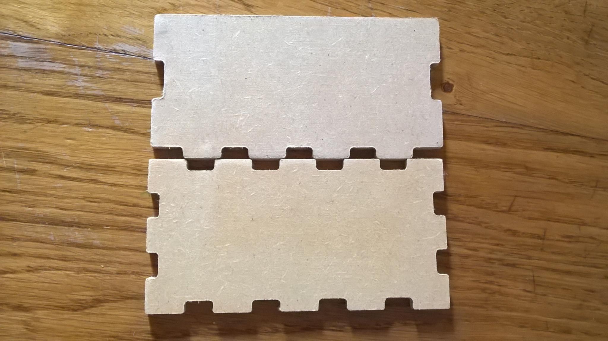

LCL2000 Posté(e) Septembre 5, 2017 Auteur Partager Posté(e) Septembre 5, 2017 Merci pour tous ces renseignements précieux J'ai tenté une autre approche pour voir, j'ai tenté de faire une boite....j'ai chargé le SVG sur : http://www.makercam.com/ première fois que je l'utilise. Franchement j'aime bien...simple efficace...GCode impec.... Je fais CAM puis PROFILE OPERATION, je sélectionne OUTSIDE (peut-être là mon erreur). Ensuite CAM puis CALCULATE ALL Et enfin CAM puis EXPORT GCODE Même pas à retoucher le GCode...tout est parfait....sous inkscape je suis obligé d'y toucher pour rajouter des passe et les profondeur, il me met tout à 0,1250 je ne sais pas où modifier l'épaisseur totale et le nombre de passes. Je vais sur ma CNC, je balance le truc....NICKEL !!!!!!!! Rien à redire si ce n'est que ça ne s'emboite pas...photo : Bon c'est que le fond de la boite avec un côté...mais on voit bien que cela doit bien venir du fait que j'ai mis OUTSIDE. Je crois que j'aurais dû le faire sous inkscape mais après j'aurais dû travailler sur le GCode un bon moment pour ces histoires d'épaisseur et de nombre de passes. Sous http://www.makercam.com/ j'aurais bien voulu connaître la combine pour ce problème. Lien vers le commentaire Partager sur d’autres sites More sharing options...
Nebraan Posté(e) Septembre 5, 2017 Partager Posté(e) Septembre 5, 2017 Je n'utilise pas ce soft mais oui je pense que ton erreur vient de ce outside ou alors tu n'as pas régler le bon diamètre de tête dans CAM. Ou alors ça vient tout simplement des cotes que tu a pris pour ton modèle qui ne prennent pas en compte le diamètre de ta tête. Lien vers le commentaire Partager sur d’autres sites More sharing options...
LCL2000 Posté(e) Septembre 6, 2017 Auteur Partager Posté(e) Septembre 6, 2017 Je viens de voir qu'il y avait 5mm pour le diamètre de l'outil alors que le miens fait 3mm.....peut-être ça. Je vais tenter de mettre 3mm et INSIDE au lieu de OUTSIDE pour voir Je crois que je suis accroc à cette CNC.....au secours !!!! Lien vers le commentaire Partager sur d’autres sites More sharing options...
BourrinDesBois Posté(e) Septembre 6, 2017 Partager Posté(e) Septembre 6, 2017 C'est un problème de diamètre d'outil en effet. Enfin ça y ressemble. Tu m'Elton John, ça a l'air d'être une chouette petite machine de découpe, je me demande si tu peux faire du fraisage en 2.5D. Lien vers le commentaire Partager sur d’autres sites More sharing options...

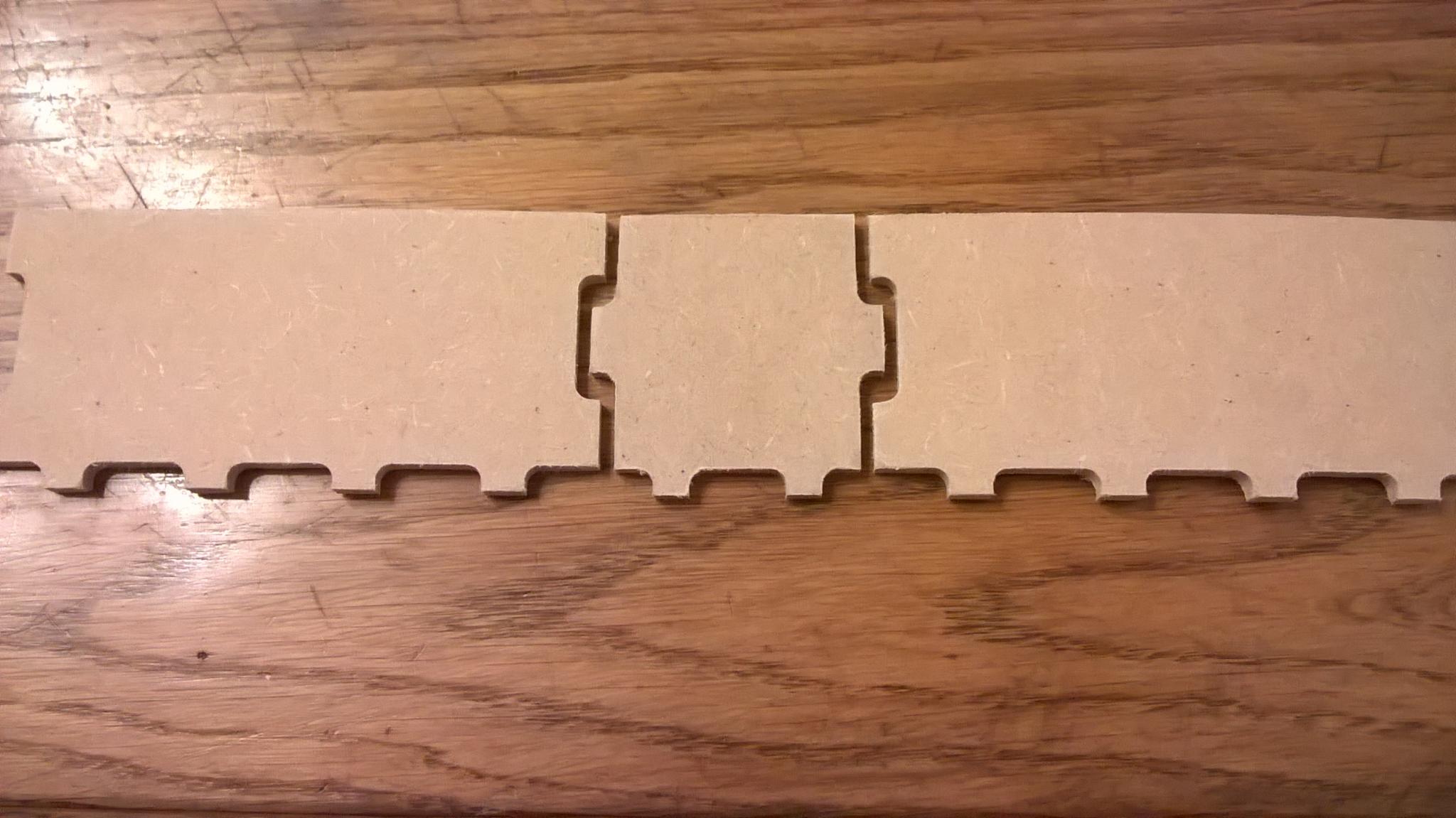

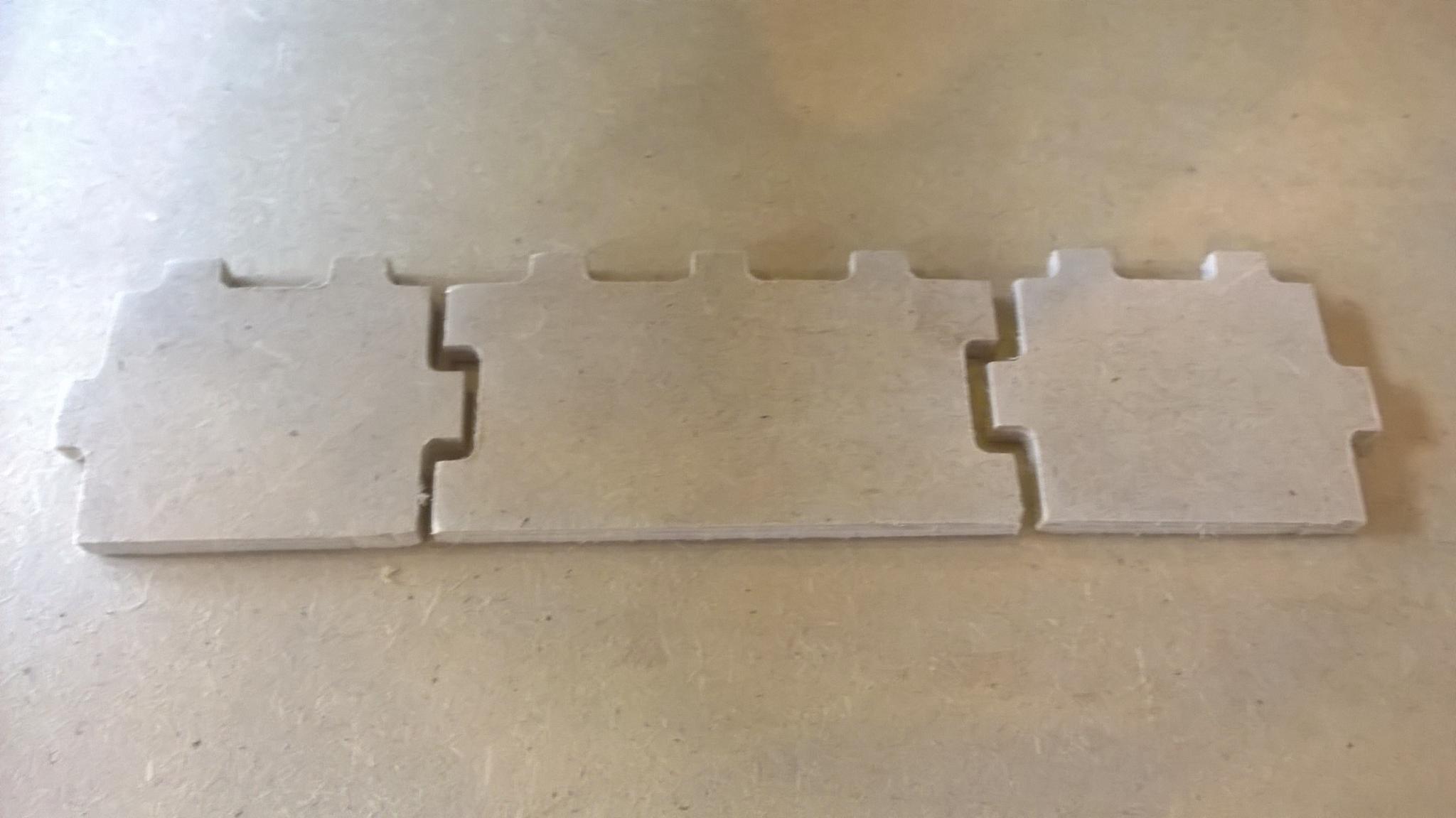

LCL2000 Posté(e) Septembre 6, 2017 Auteur Partager Posté(e) Septembre 6, 2017 Bon ben 3mm et INSIDE ça donne ça Pourtant sur le SVG tout est ok....c'est la génération du GCode qui foire... http://www.makercam.com/ sur ce coup me fait n'importe quoi Je veux un Gcode qui fonctionne.......j'en peux plus J'ai promis à mes deux petits une boite chacun...c'est pas gagné Boite_100x50x50_4mm.svg Lien vers le commentaire Partager sur d’autres sites More sharing options...

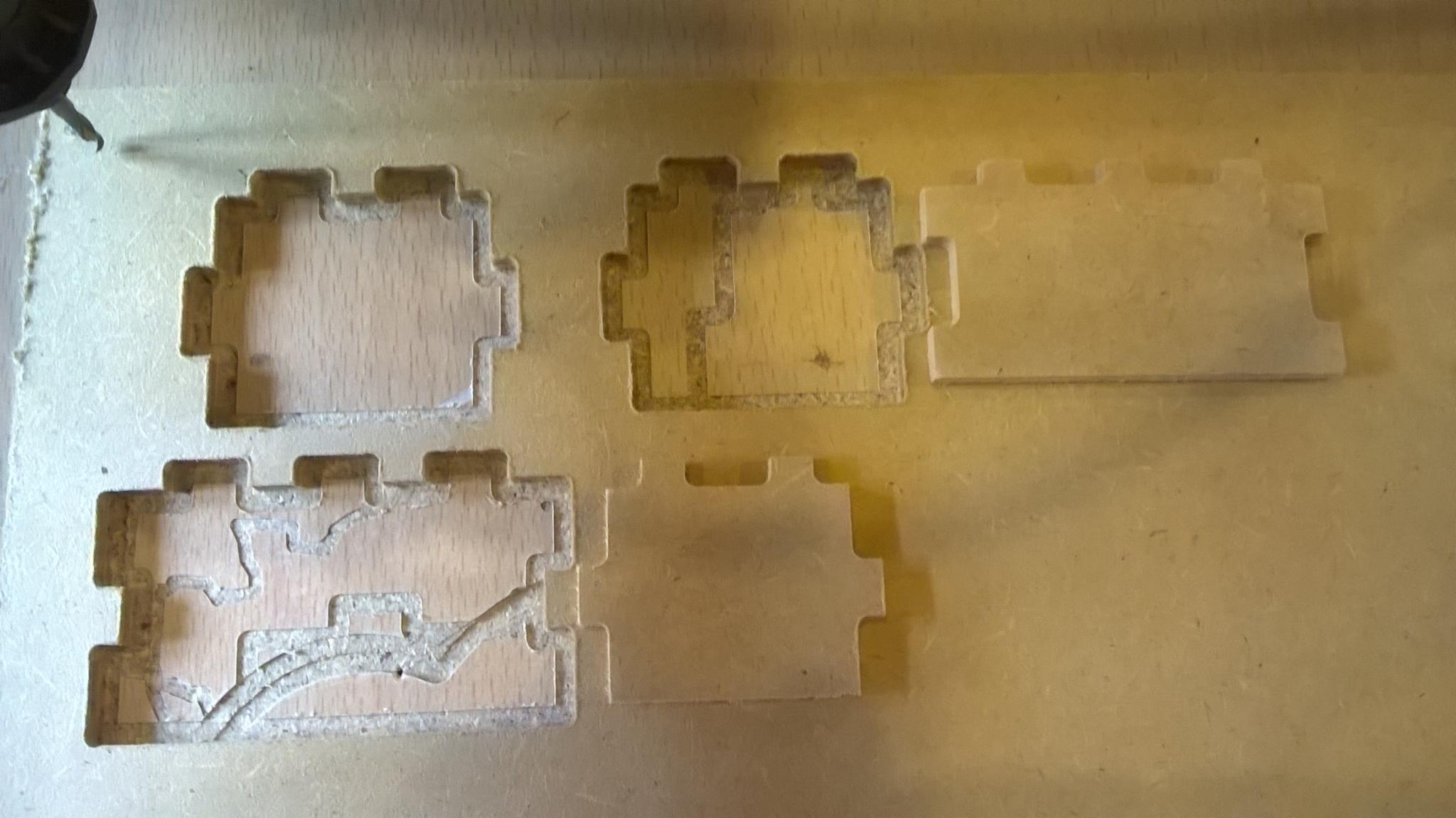

LCL2000 Posté(e) Septembre 7, 2017 Auteur Partager Posté(e) Septembre 7, 2017 J'ai tenté un essai d'une boite plus petite sous Inkscape....Voilà le résultat. Pareil....on dirait qu'il ne prend pas en compte le diamètre de la fraise. Quand je remet les découpes sur l'emplacement prévu, ça devrait s'emboiter mais on voit bien que c'est juste un problème de diamètre de fraise pas pris en compte...les boules !!! J'ai pourtant mis 3 dans le cadre texte d'Inkscape. Je ne sais pas comment résoudre ce problème Lien vers le commentaire Partager sur d’autres sites More sharing options...
