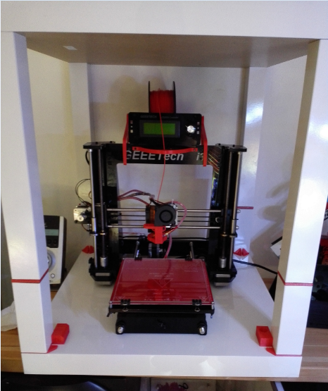

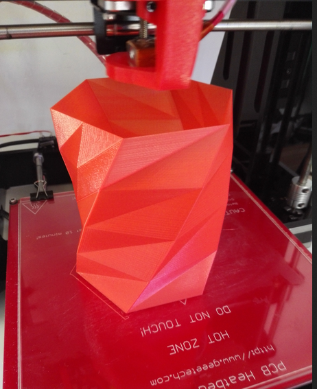

Nos68 Posté(e) Mai 29, 2017 Partager Posté(e) Mai 29, 2017 (modifié) Perso j'ai la geeetech prusa i3 pro b 160euros frais port gratuit expédiez de l'allemagne par DPD livrer en 1 semaine. http://www.ebay.fr/itm/Duty-free-Geeetech-Acrylic-Reprap-Prusa-I3-Pro-B-3D-imprimante-MK8-free-shipping-/231911254318?hash=item35fefce92e:g:5DEAAOSwo4pYR3Rj Voici ma troisième impression pour te faire une idée de la qualité (aucun upgrade à part un guide fil, support bobine, support ventilo radial avec sont ventilo radial) Aucun soucis de montage, tout est en vidéo, et fonctionne tip top je la recommande à 100% @+ Modifié (le) Mai 29, 2017 par nos68 Lien vers le commentaire Partager sur d’autres sites More sharing options...
leflanbi Posté(e) Mai 29, 2017 Auteur Partager Posté(e) Mai 29, 2017 il y a 29 minutes, nos68 a dit : Super pour une troisième impression !! Tu n'a pas rencontré de difficultés particulières pour le montage ou le calibrage ?? tu peux m'en dire plus sur tes upgrade ? Lien vers le commentaire Partager sur d’autres sites More sharing options...
Nos68 Posté(e) Mai 30, 2017 Partager Posté(e) Mai 30, 2017 Aucune difficulteé de montage, tout est présent sous forme de PDF et video étape par étape youtube. faut compter une aprèm de montage. Pour les upgrade la ventilation radial et sont support qui permet de reffroidire mieu les couche car j'avais du curling, (coin pointu) mais rien de méchant, qui a disparu avec la ventilation. Le reste c'est du basique...guide filament support de bobine etc... Perso certaine personne ont du mettre des anti-wobble etc moi perso j'ai rien eu besoin de mettre, peut être que le contrôle qualité est plus rigoureux chez geeetech maintenent ? J'ai hesiter avec la geeetech et la dagoma au debut, mais mon choix c'est vite porte sur la geeetech... Bref je la recommande Lien vers le commentaire Partager sur d’autres sites More sharing options...
