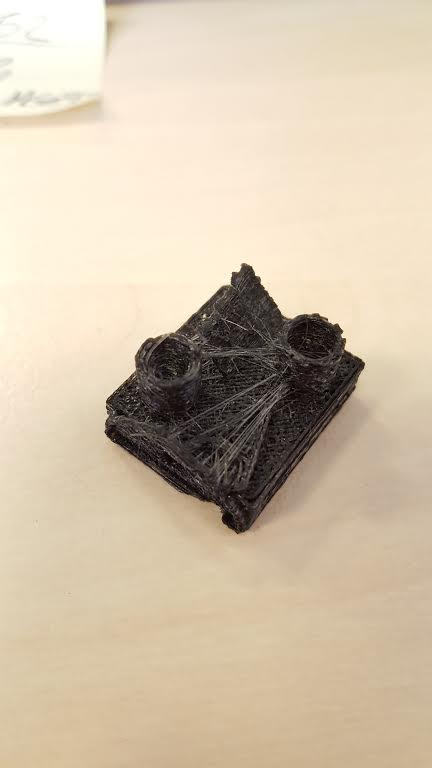

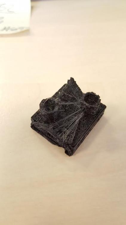

J'ai commencé a essayer le PLA donner avec et ... comment dire... je suis pas encore au point
J'ai essayer ca : https://www.thingiverse.com/thing:2253091
et le résultat est pas probant...  mais je vais cherché et affiner ça :) mais je suis ouvert au conseil (et je dois relire tout le forum pour les nombreuses questions qui tournent dans ma tete)

wahouuu , ta mi de la volonté pour faire une piece merdique :D

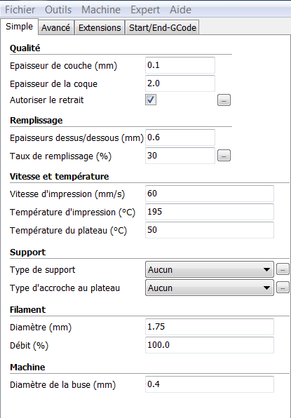

coque 2.0
vitesse 60
temperature 195
plateau 50
diamètre filament 1,75
buse 0,4
ça te donneras des resultats beaucoup plus propre , après faudra affinée suivant la marque de ton filament
Oui déjà avec le bon diamètre de buse et de filament ça devrait être beaucoup mieux
Bon ce qui est important dans tout ça c'est que il y a toute les chances que tu progresses. Franchement avec des réglages comme ça elle est pas si mal ta pièce.?
  • Haha 1
Tout est dit.
En plus, ton modèle ne me semble pas génial pour un premier test : fais un Benchy3D ou les chouettes. Ce sont des valeurs sures, bien conçues et tu trouveras plein d'exemples pour comparer.

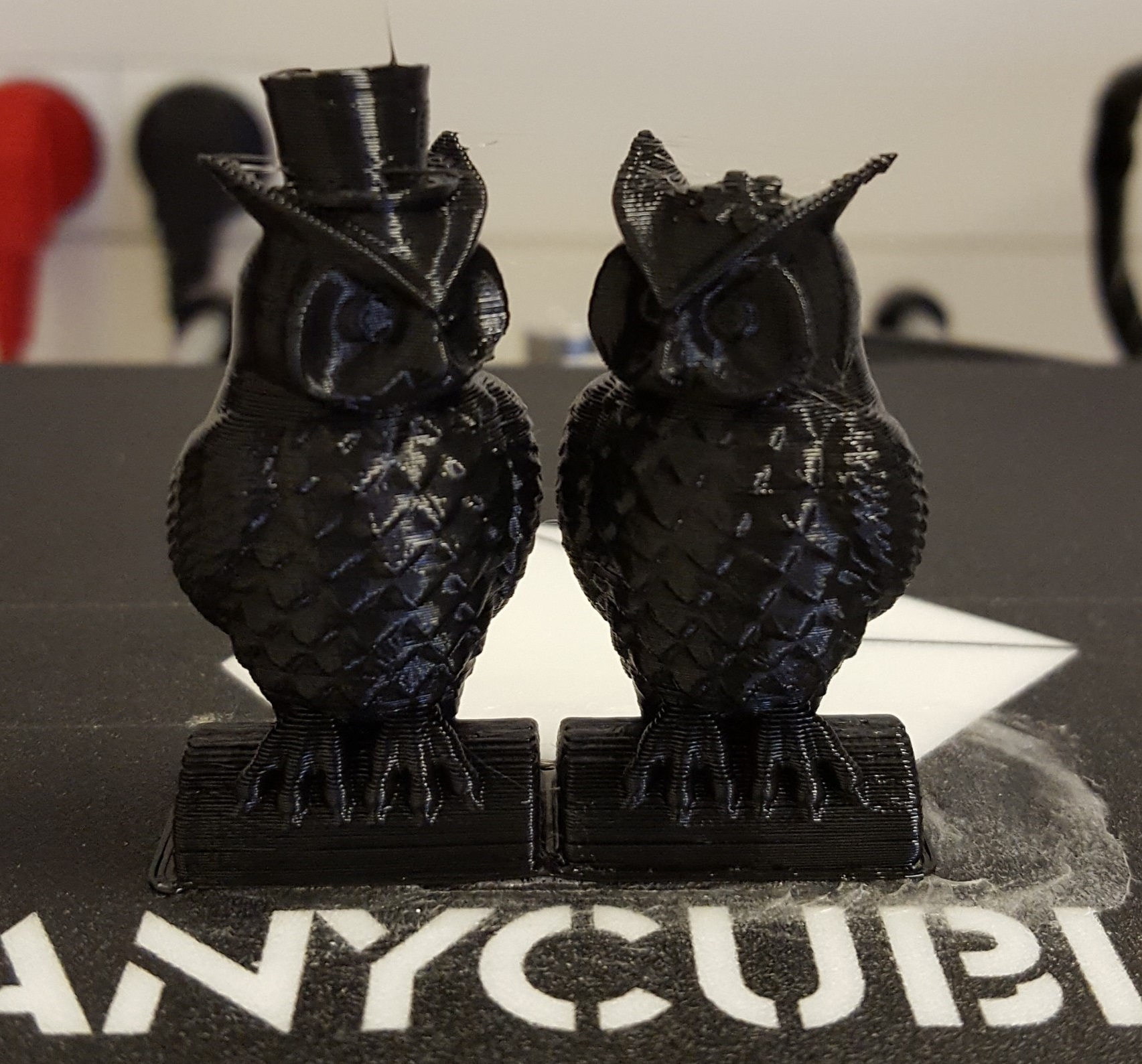

Bon j'essaie les hiboux
J'ai eu un petit soucis de décollement au 1er test, et les 1er couche sont souvent laborieuse.
J'ai lut qu'on pouvais mettre de la colle UHU ou de la laque, j'ai essayer la colle mais pas mieux et pâté au démarrage :'(
ne li pas entre les ligne , la colle ou la laque , c'est pas sur le buildtack , mais sur une plaque de verre
  • Confus 1
oups :'(
bon je commande le verre au plus vite.
J'ai donc fait une bêtise en y mettant de la colle UHU :'(
Mais cette fois l'impression a tenu, mais j'avoue l'avoir déjà abîmé donc je vais voir pour en racheter un...

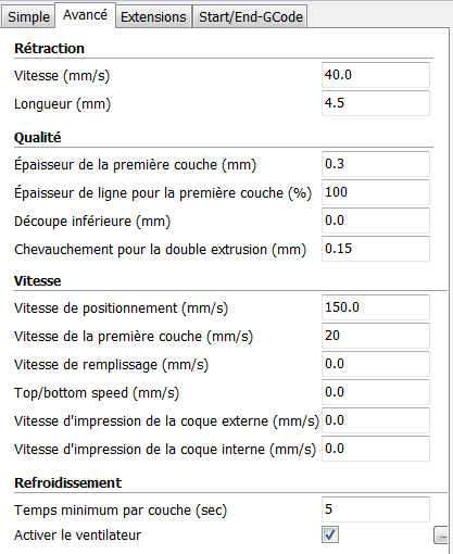

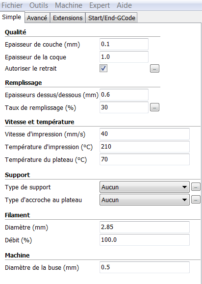

Et pour les paramètres j'ai modifier ce que vous m'avez conseillé (Special dedicace @slayer-fr )
La je suis bon ?
aucune idée... j'ai vraiment l'impression d'avoir acheté une voiture sans permis et de passé pour une quiche quand je conduit dans le jardin xD
L'épaisseur de la coque, c'est en mm et doit être un multiple entier de l'épaisseur d'une couche.
C'est en gros le nombre de couches qui vont être imprimées de manière pleine avant de passer à la méthode du remplissage interne (plus léger).
La densité du remplissage interne (motifs en grille ou en nid d'abeille), dépend du paramètre appelé "taux de remplissage %".
Le nombre de couche pleines de la coque et le taux de remplissage font la différence dans les propriétés mécaniques (résistance) de la pièce.
Pour de la déco, peux de couches de coque (1mm) et un remplissage de 17% est suffisant.
Pour une pièce soumise à des contraintes mécaniques, tu peux monter à 2mm et jusqu'à 100% dans le pire des cas (rare).

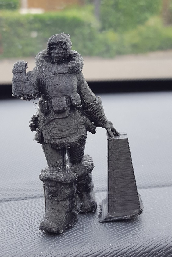

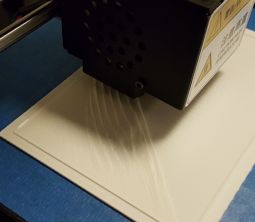

Salut a tous je vien au nouvelle :)

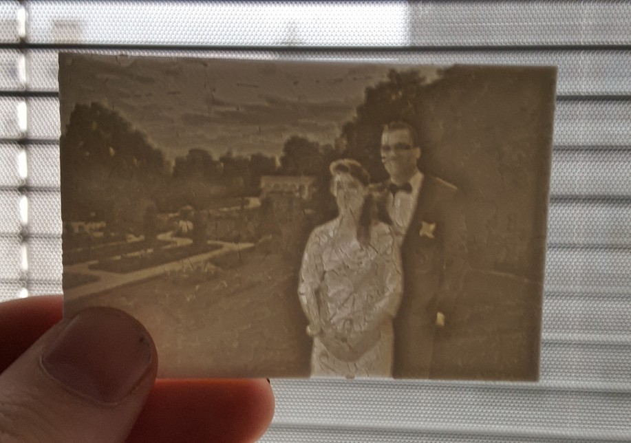

Bon je viens présenté mon raté , ma réussite (je trouve) et mon projet week end :)
Dans l'ordre une statue d'un jeux pour voir tous ca... (pas super beau)
une mini  lithographie pour des potes taille carte de crédit

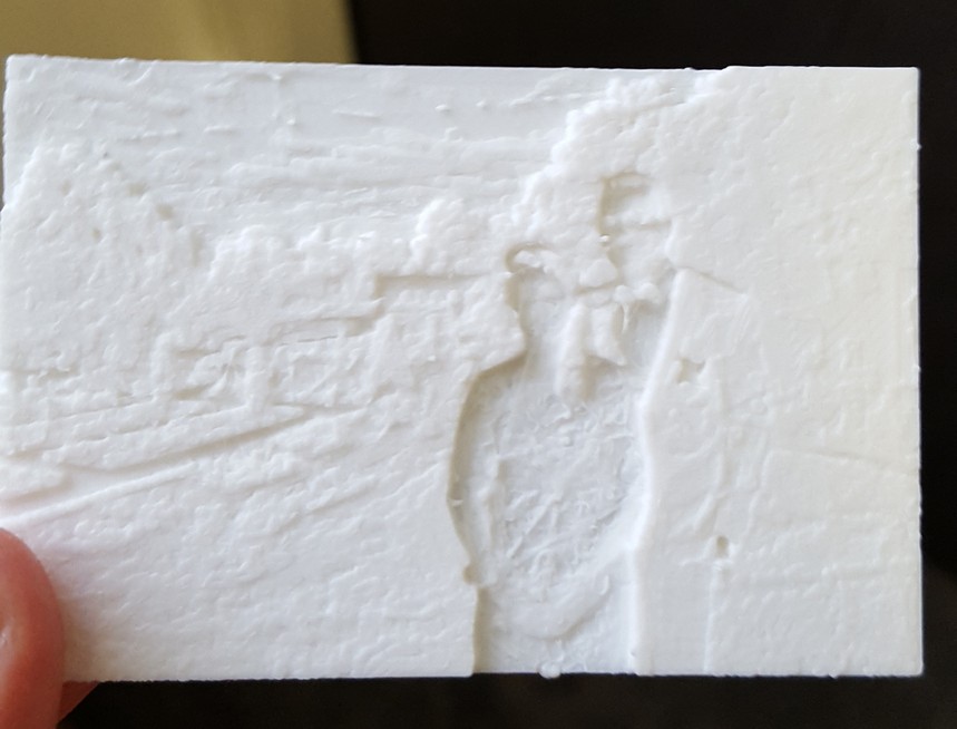

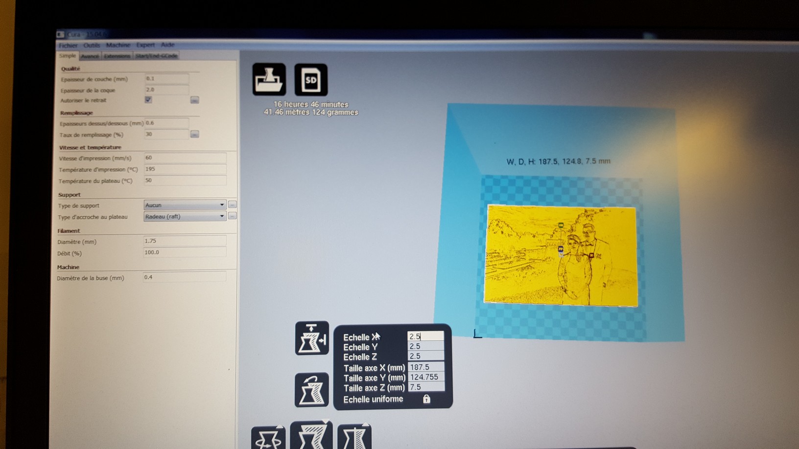

Et mon projet la même  lithographie mais en SUPER grand :) 16h de print
Sinon toujours galère le 1er trait
Avec du scotch ca tient mieux, mais les 1er trait je galère

Le ‎02‎/‎06‎/‎2017 at 11:51, Adisma a dit :
Perso, je diminuerai l'épaisseur de la coque (à 0.6 ou 0.9..)
Il est conseiller de faire un multiple de la buse donc avec une buse de 0.4 :  0.8 , 1.2 , 1.6  , 2  ...
0.8 pour une coque qui n'a pas besoin d'être costaud, sinon plus... Je mets souvent 1.2 ...
Visiblement y a du wraping... mais je vois que tyu ne mets pas d'accroche, mets au mois un brim avec plusieurs lignes cela améliorera l'accroche
je crois que je vais laisser sur place un bloc note avec vos astuce sinon j'y arriverai jamais xD
Ok multiple de 0.4 pour la coque :) on dirais les ouverture des focal :)
Ta lithographie rend bien en tout cas et pour l'accroche, pas besoin de brim ou autre avec des pièces comme ça. Revois ta première couche sur quand tu fais la mise à niveau ou joue sur la hauteur de ta première couche sur cura, tu la diminue par tranche de 5/10% et tu vois ce que ça donne.

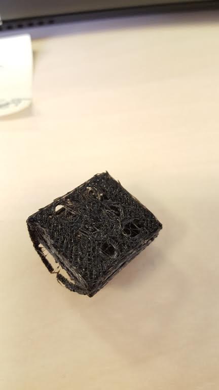

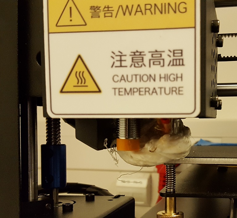

A zut j'en ai relancer sans voir ton message :'(

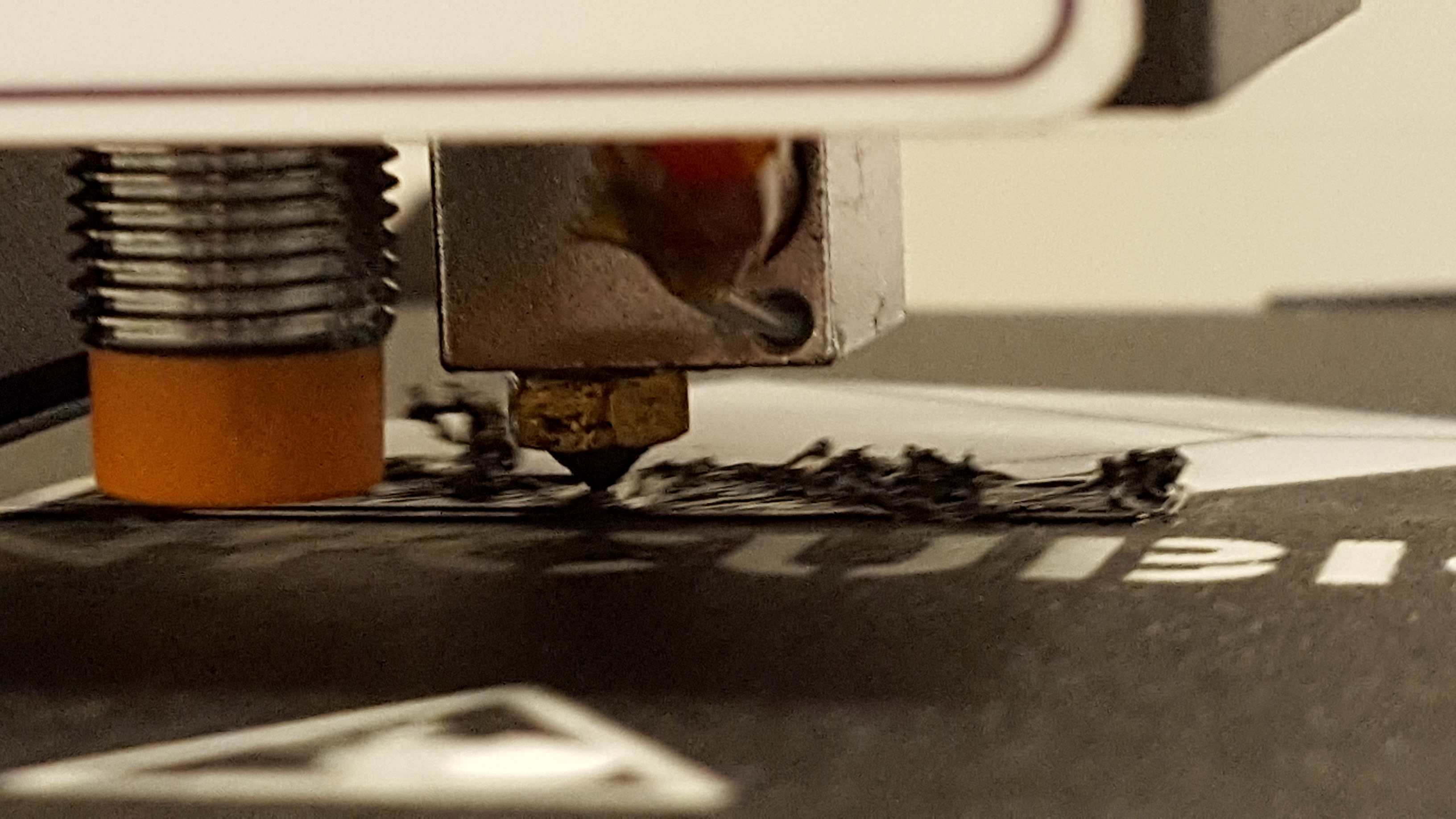

car pour celle de 16 je l'ai laissé 6h seul et j'ai eu la 1er photo...
J'ai relancer en diminuant la taille et en mettant 1.6 au lieux de 2, et j'ai un truc bizarre 2em photo je crois que je peu arrété :'(
Je ne savais pas qu'on pouvait extrudé du beurre.
La deuxième photo, tu es en train de faire qu'elle couche ?
oula comment je vois ca ? de toute facon je l'ai relancer avec d'autre paramettre et au reveil une grosse boule de PLA... :'(
