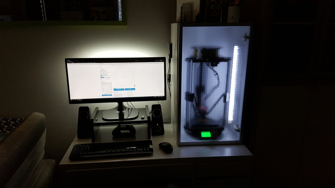

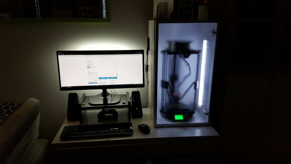

Charles25 Posté(e) Juin 6, 2017 Posté(e) Juin 6, 2017 Bonjour a toutes et à tous Je me demandai l'impact de l'enfermement (entendre ici mettre des plaques de plexiglas) pour fermer la µdelta rework. Je vit dans une région plutôt froide donc ça permettrai d'avoir une température constante à l’intérieur et donc des résultats plus propre. Mais il n'y a pas un risque de surchauffe du matériel à l’intérieur ? Est-ce que quelqu'un a déjà fait des essais dans ce sens ? qu'elle est votre retour ? merci d'avance
ERIC62 Posté(e) Juin 6, 2017 Posté(e) Juin 6, 2017 Je suis en train de finaliser la cartérisation de la MDR, les tôles sont découpés laser, en attente de pliage. Je ferai un sujet dés que terminé. Sinon comme Sigiel je crois, j'imprime déjà sous "sac plastique" avec de bon résultats (ABS). La partie sensible à mon sens et l'électronique dans le socle. A ce niveau bien sur il faut veiller à laisser libre le passage de l'air. Pour le reste la partie méca peut se dilater et engendrer des derives dimensionnelles, trés contenues je pense. Mais rien à craindre pour la santé de l'imprimante. Faut comprendre que la puissance de chauffe faible et la surface d'échange importante avec l'extérieur ne vont pas permettre de faire atteindre à l'enceinte des temperatures critiques. Dans mon cas c'est surtout les courants d'air qui sont évités.
limeprod Posté(e) Juin 6, 2017 Posté(e) Juin 6, 2017 Bonjour, Pour ma part, ma MicroDelta Rework est enfermée dans un meuble de cuisine "suédois" (chiné sur leboncoin à 10€) avec isolation à l'intérieur (tapis de jeux en mousse pour enfant) et je n'ai aucun soucis de surchauffe (j'habite dans le sud). Comme mon imprimante se trouve dans mon salon, je cherchais surtout à réduire le bruit. Ca va faire 6 mois que ça tourne ainsi et aucun soucis ;-)

limeprod Posté(e) Juin 6, 2017 Posté(e) Juin 6, 2017 Depuis la photo il y a eu des modifs mais le concept est là ;-) 2
Charles25 Posté(e) Juin 6, 2017 Auteur Posté(e) Juin 6, 2017 Et bien merci à tous pour vos réponses @limeprod j'adore ce que tu en a fait. Serai t'il possible d'avoir d'autre photos ? ou un plan de ce que tu as monter ? Limite avec un raspberry pie , le logiciel octoprint et des leds on pourrai faire varier la couleur en fonction de l'avancement de l'impression
sigiel Posté(e) Juin 6, 2017 Posté(e) Juin 6, 2017 ben c'est nikel la . c'est trop top... Je dirait qu'il faut quand même rajouter un petit dissipateur autocollant sur la puce de la carte mère. et bien dégager les câble pour que le petit ventilo fasse bien sont travaille. si tu imprime en PLA y a vraiment pas besoin. un truc dans ce style http://www.robotshop.com/eu/fr/dissipateur-chaleur-aluminium-13x13x7mm-ruban-adhesif-thermique.html
sigiel Posté(e) Juin 6, 2017 Posté(e) Juin 6, 2017 (modifié) oui et j'ai rajouter trois bande LED RBG en parallèle sur l'une des sortie 24v de la carte mère. Modifié (le) Juin 6, 2017 par sigiel

limeprod Posté(e) Juin 6, 2017 Posté(e) Juin 6, 2017 Pour les vibrations et donc le bruit, j'ai mis des dalles antidérapantes (ex: https://www.leroymerlin.fr/v3/p/produits/dalle-antiderapante-noir-gpi-e128988) entre le caisson et mon bureau, entre le plateau tournant (très pratique) sous la MDR et le caisson. Et au fond (c'est la plaque de fond des meuble suédois, toute fine) j'ai tapissé de tapis "puzzle" d'enfant (ex: https://www.amazon.fr/Tapis-Puzzle-Emboitables-DExtérieur-Pilates/dp/B00A8FRHCG) Je t'envoie des photos récentes ce soir, avec le pi, la nouvelle option LED et le reste.... Le dissipateur thermique est en effet une très bonne idée.
