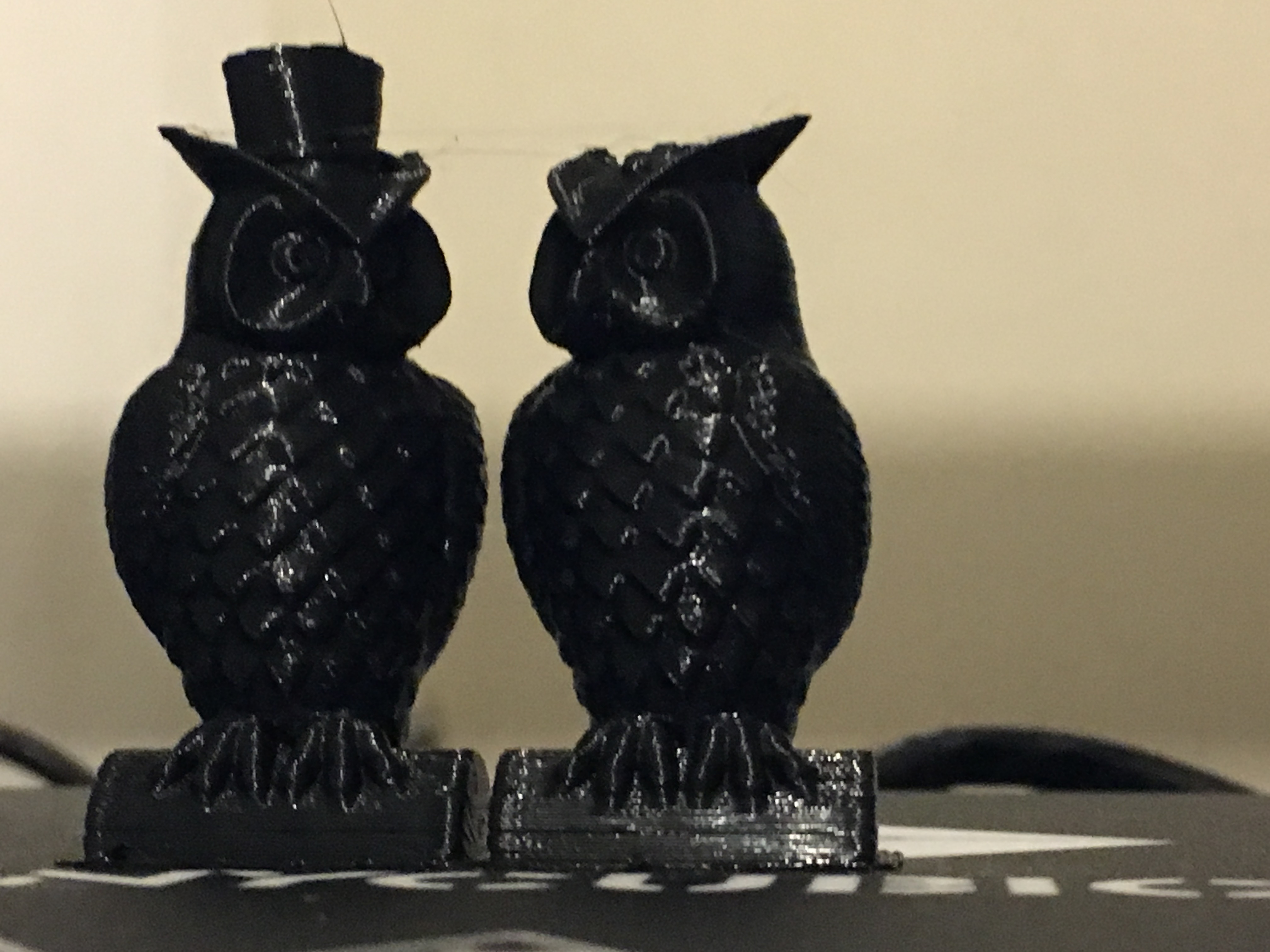

angeck Posté(e) Juin 9, 2017 Partager Posté(e) Juin 9, 2017 Bonjour, ca y est grâce à vous je l'ai commandée (sur Amazon)! Je dirais même plus je l'ai reçue, montée et testée. Comme promis elle est très simple a installer et paramétrer pour se lancer. Après un raté, l'imprimante est dans le garage, où les hiboux n'ont pas adhérés car le bed était pas allumé. Donc après un préchauffage pour PLA. Je surkiffe le résultat. Par contre je suis déçu de la documentation pas assez détaillée je trouve, mais c'est déjà oublié . 1 Lien vers le commentaire Partager sur d’autres sites More sharing options...

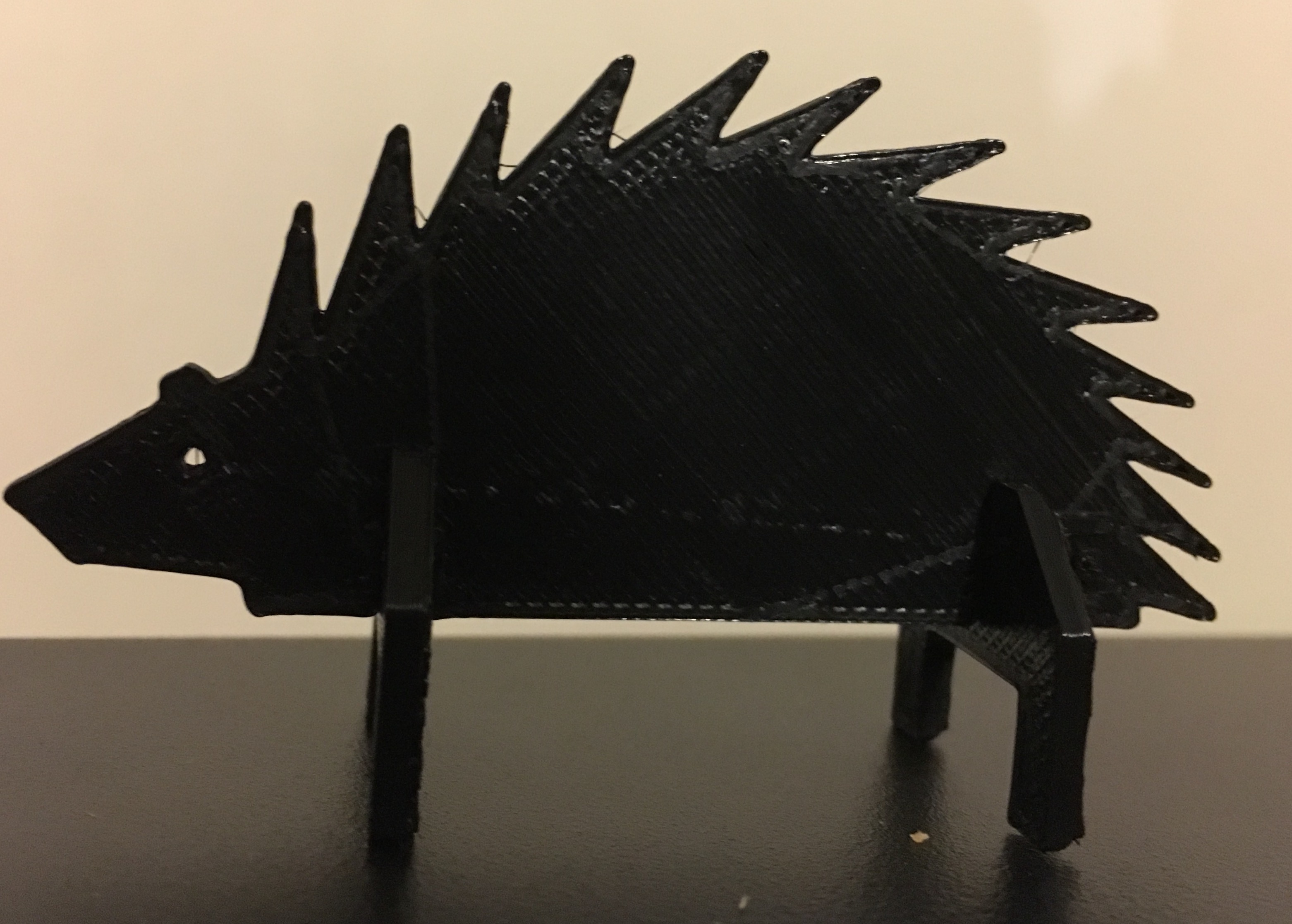

angeck Posté(e) Juin 10, 2017 Auteur Partager Posté(e) Juin 10, 2017 (modifié) Effectivement en renommant ça fonctionne ! J'ai testé ma première impression de plusieurs heures après quelques impressions d'équipement pour la Mega. Début prometteur, je pars faire une course et en revenant je vois l'imprimante faire du airprinter. J'en conclu qu'il y a un souci avec l'arrivée du filament, je démonte tout (de la buse à la roue crantée et j'en déduit que la bise c'est bouchée. Je fais un test filament in, tout est ok. Je relance une impression et là rien ne sort dès le début je redemonte tout et m'aperçois que dans le hotend il devait y avoir un écart entre le tuyau d'arrivée et la buse car il y a un bouchon. Test filament in ok et... un hérisson après (20min) ça refonctionne. Au moins ça me permet de me familiariser avec la bête !!! Modifié (le) Juin 11, 2017 par angeck Lien vers le commentaire Partager sur d’autres sites More sharing options...
