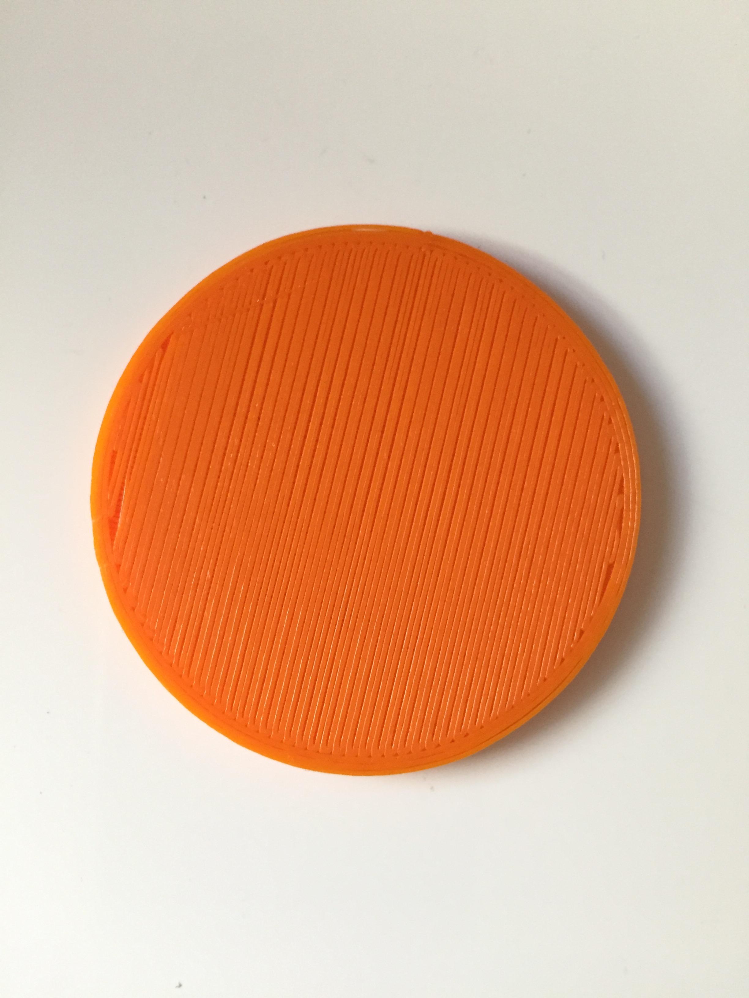

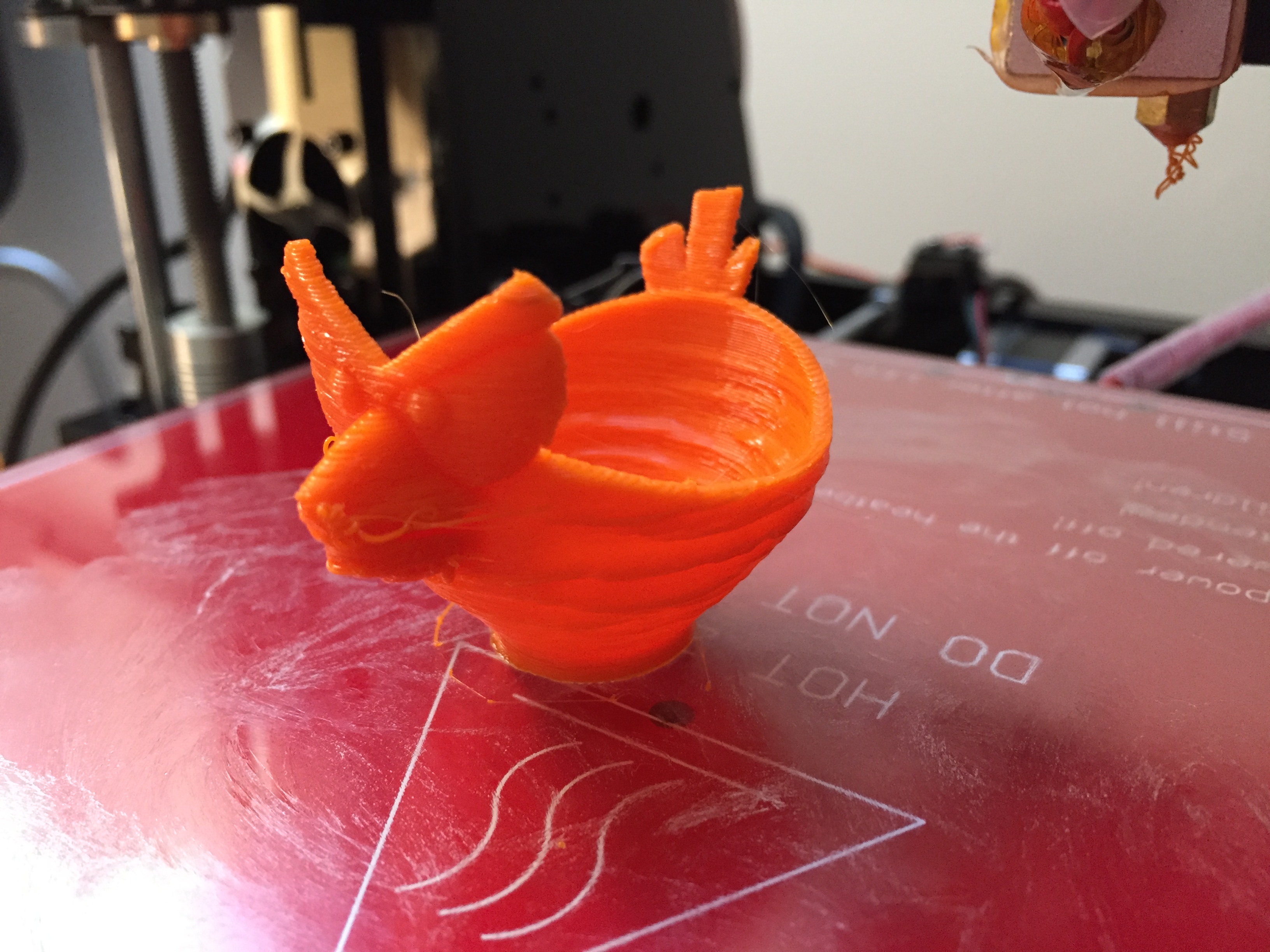

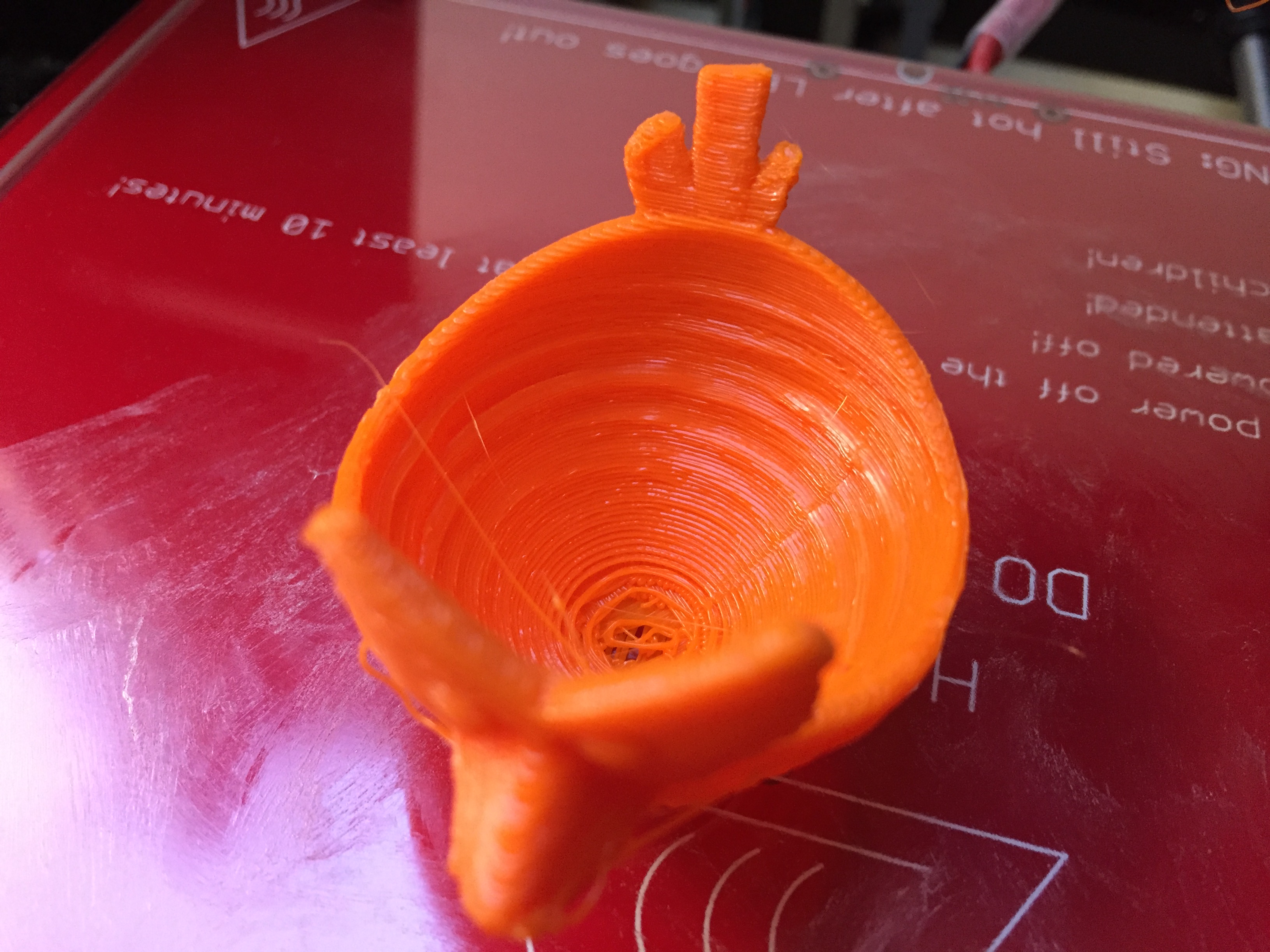

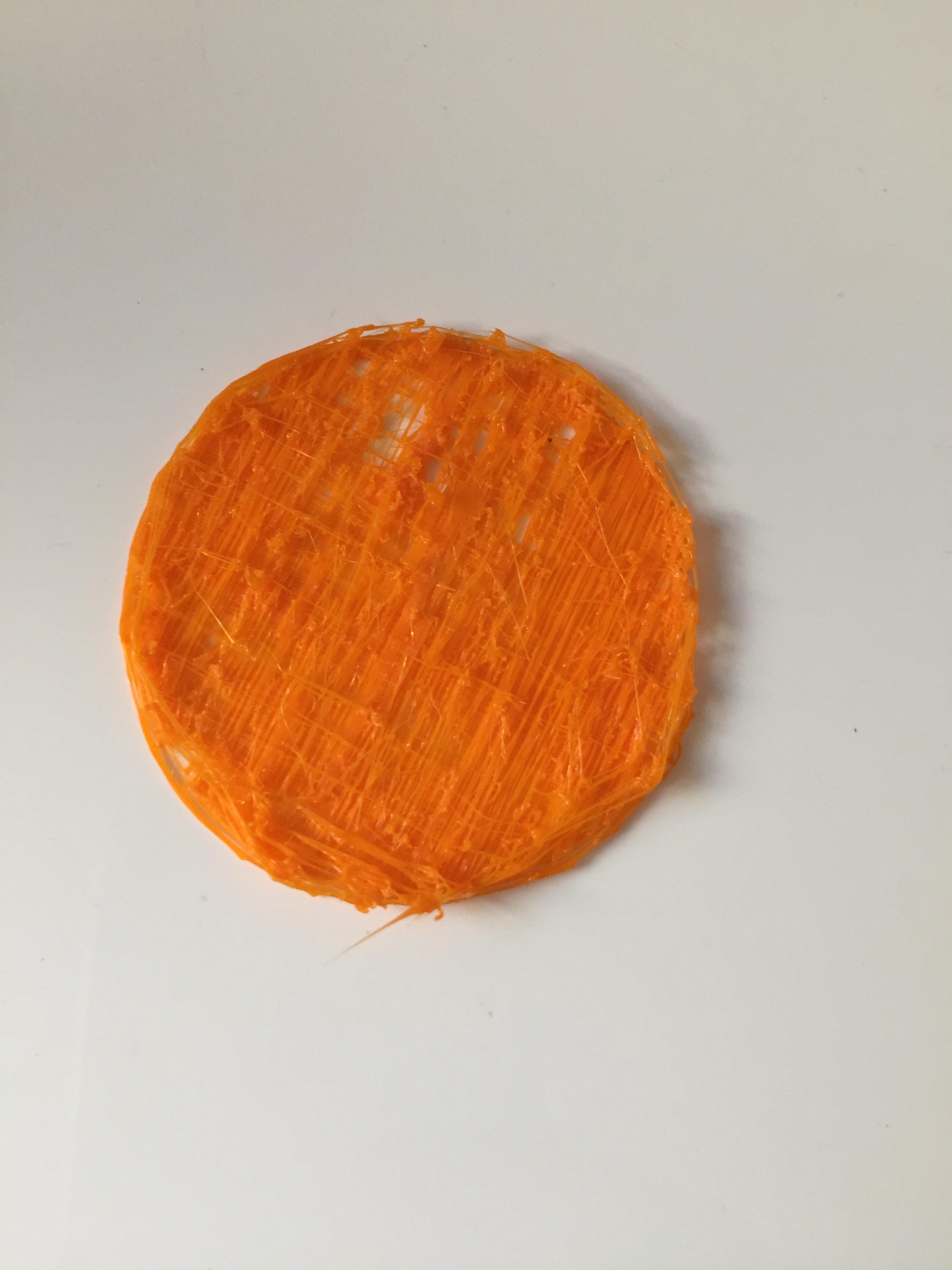

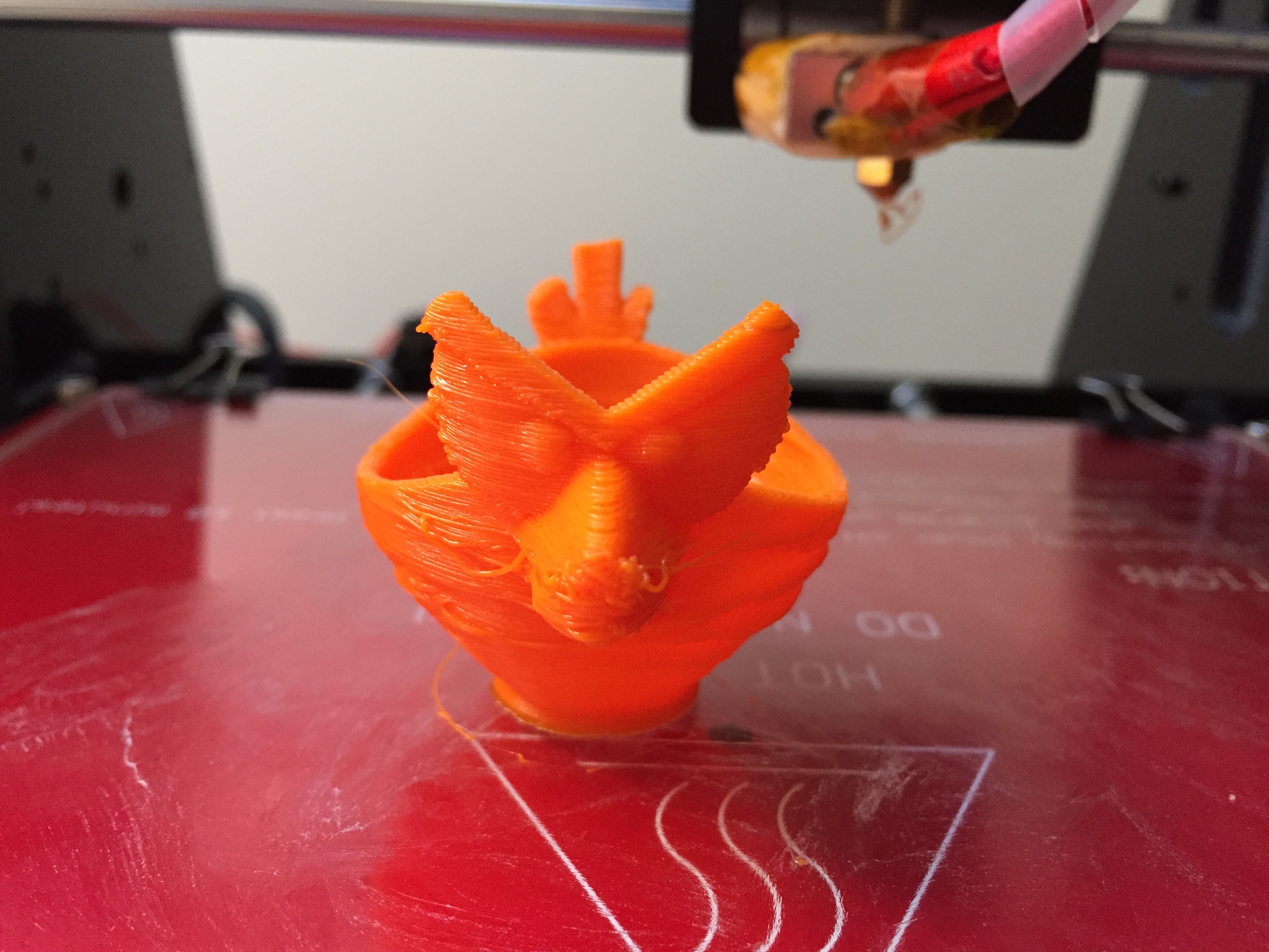

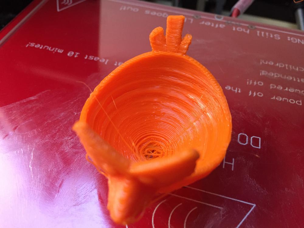

mick428 Posté(e) Juin 10, 2017 Partager Posté(e) Juin 10, 2017 Bonjour à tous, J'ai fais récemment l'acquisition d'une imprimante Prusa i3 proB. J'ai eu beaucoup de mal à faire une première impression ... Extrudeur (MK8 plastique) qui claquait mais j'ai finalement trouvé d'ou venait le problème, après plusieurs jours (Buse bouché du surement a de mauvais réglages de départ) j'ai donc fais un démontage complet de l'extrudeur et un nettoyage et depuis plus de problèmes de clac clac .... ( le premier rond orange avec extrudeur bouché ^^) Maintenant j'ai du mal à m'y retrouver dans les réglages et je ne sais pas par où commencer, voici mes premières réalisations. Merci d'avance. Lien vers le commentaire Partager sur d’autres sites More sharing options...

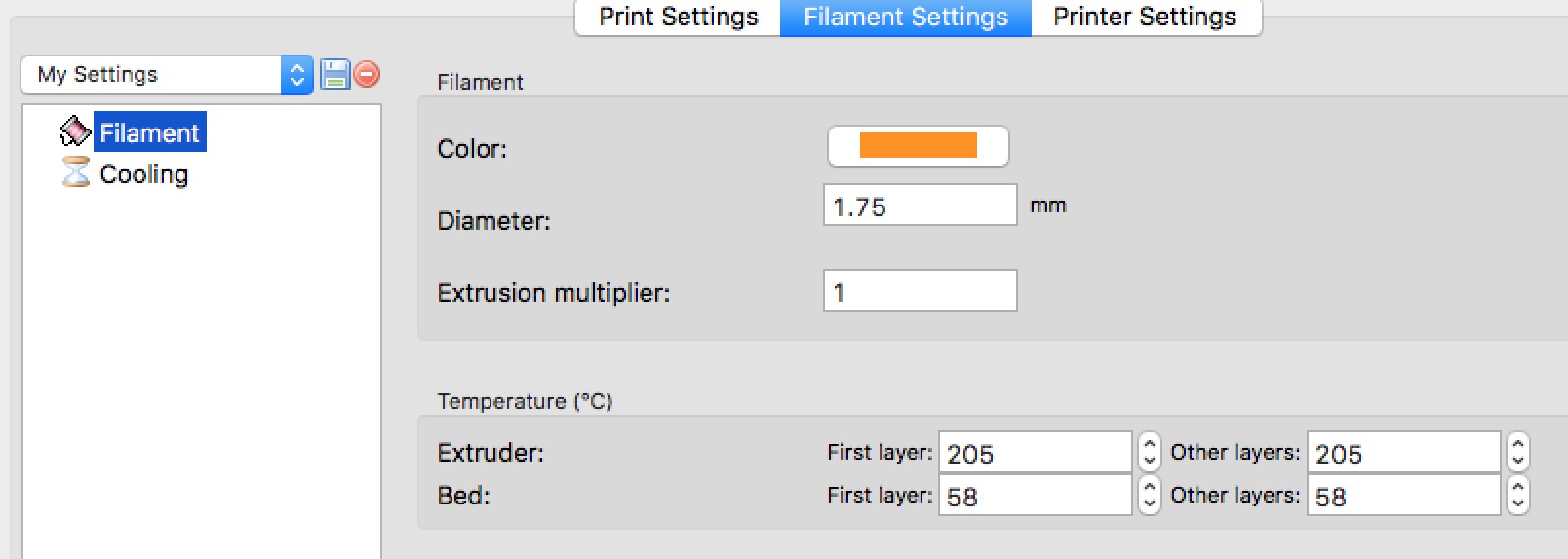

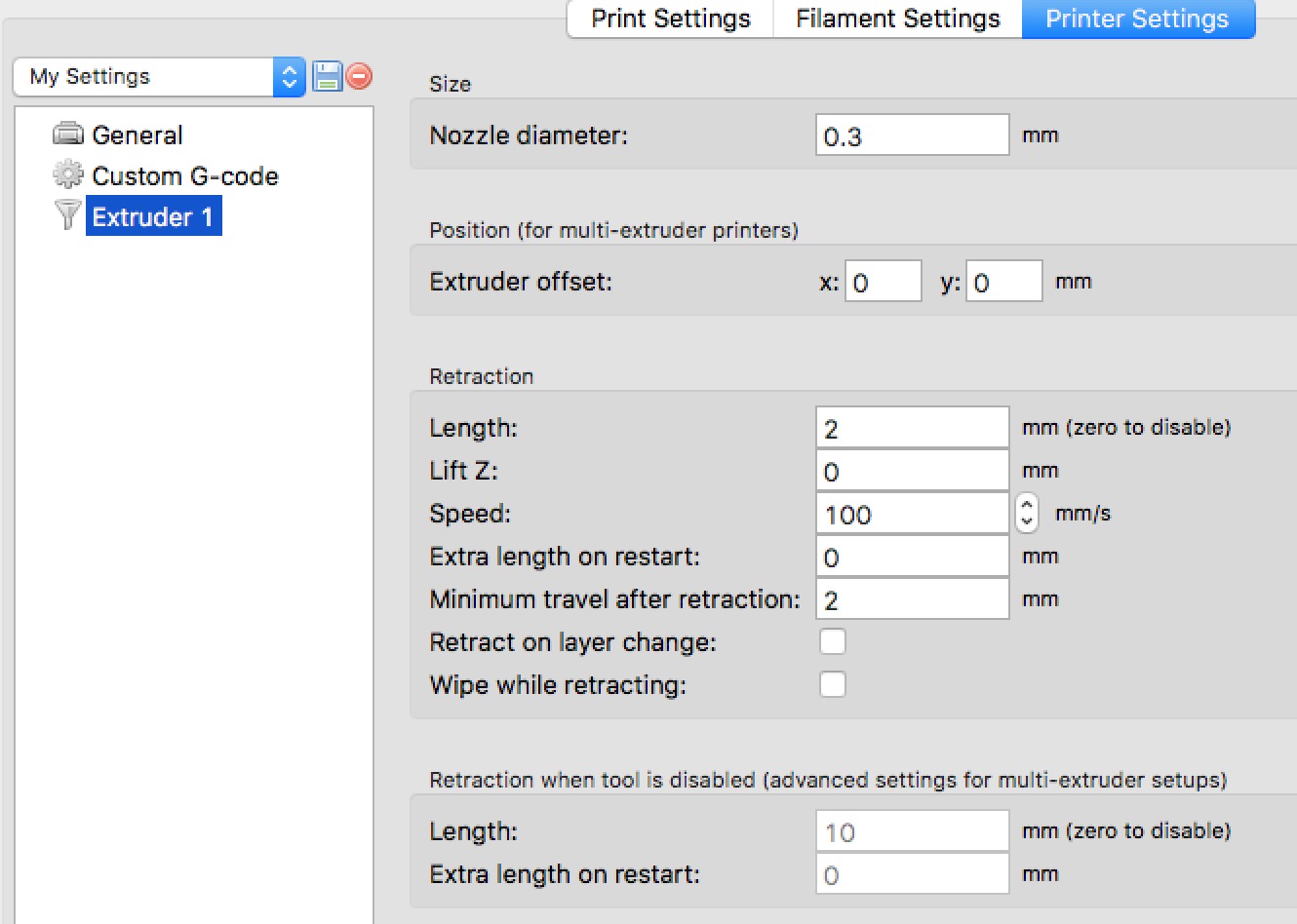

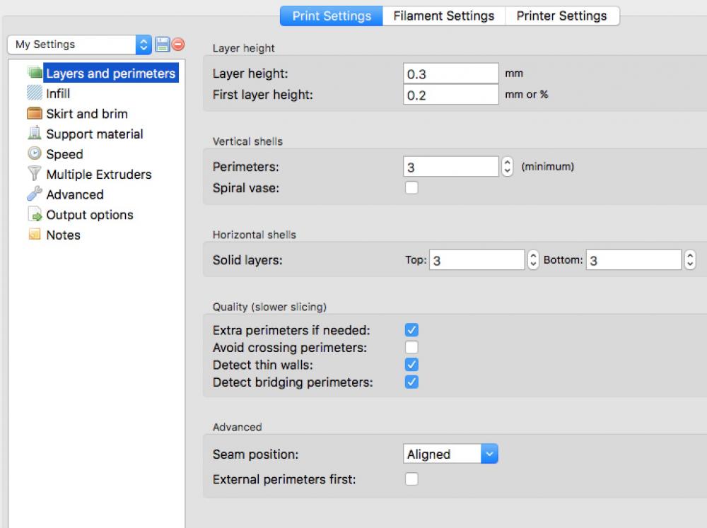

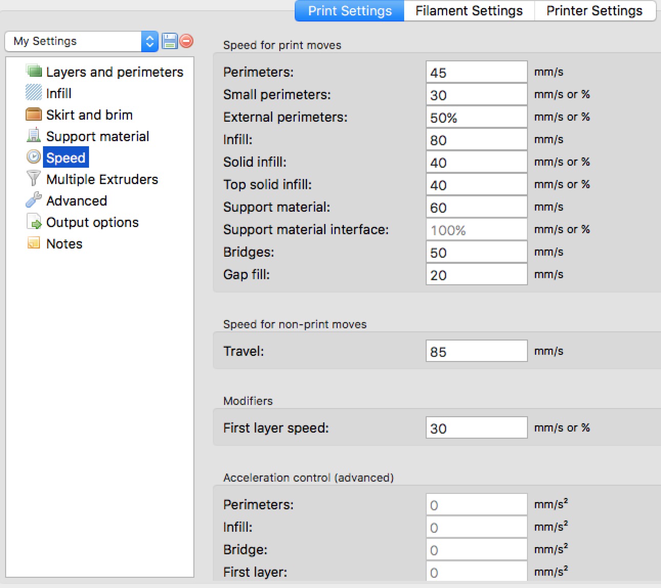

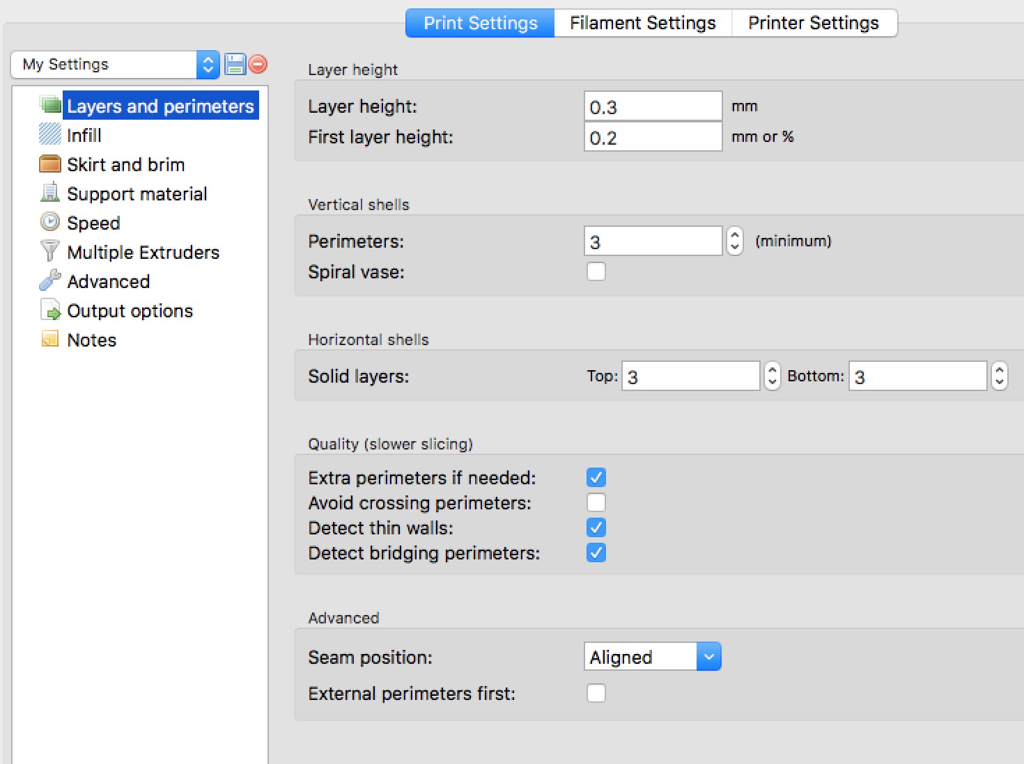

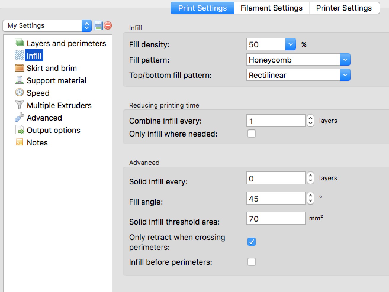

mick428 Posté(e) Juin 10, 2017 Auteur Partager Posté(e) Juin 10, 2017 Voici ma configuration : Lien vers le commentaire Partager sur d’autres sites More sharing options...
Nos68 Posté(e) Juin 10, 2017 Partager Posté(e) Juin 10, 2017 Hello, J'utilise pas slic3r, mais l'impression est déjà en bonne voie. Je dirais que les boudin extérieur c'est du wobble, ou un petit réglage du lit s'impose encore... je laisse les pro de slic3r te réponse et contrôler tes réglage Lien vers le commentaire Partager sur d’autres sites More sharing options...
mick428 Posté(e) Juin 10, 2017 Auteur Partager Posté(e) Juin 10, 2017 Merci pour la réponse :-) je vais attendre sinon je pourrais aussi par la suite passer sur cura si c'est mieux, mais je suis uniquement sur mac (Apple) et je sais pas si cura fonctionne aussi dessus. À voir ... Lien vers le commentaire Partager sur d’autres sites More sharing options...

pascal_lb Posté(e) Juin 10, 2017 Partager Posté(e) Juin 10, 2017 (modifié) es tu sur que ta buse soit bien une 0.3, car avec les buses d'origines c'est un peu la foire à la saucisse, une fois 0.4 une fois 0.3... Modifié (le) Juin 10, 2017 par pascal_lb Lien vers le commentaire Partager sur d’autres sites More sharing options...
mick428 Posté(e) Juin 11, 2017 Auteur Partager Posté(e) Juin 11, 2017 Bonjour, Oui c'est bien gravé 0,3 sur la buse. Par contre c'est noté de régler sur 0,4 sur la documentation (ce qui m'a mis en erreur et bouché la buse) Lien vers le commentaire Partager sur d’autres sites More sharing options...
Nos68 Posté(e) Juin 11, 2017 Partager Posté(e) Juin 11, 2017 Moi aussi j'ai eu une 0.3, le mieux reste toujours de vérifier sur la buse directement ce qui est écrit Lien vers le commentaire Partager sur d’autres sites More sharing options...
pascal_lb Posté(e) Juin 11, 2017 Partager Posté(e) Juin 11, 2017 le mieux c'est de faire extruder un bout de filament et de vérifier le diamètre avec un pied à coulisse... car la taille des buses.... Lien vers le commentaire Partager sur d’autres sites More sharing options...
mick428 Posté(e) Juin 11, 2017 Auteur Partager Posté(e) Juin 11, 2017 Ok d'accord je vais vérifier cela, mais lorsque j'avais mis en 0.4 la buse a été directement bouchée. A voir donc :-) Sinon le fait que les fils ne collent pas bien ensemble c'est du a quoi ? Temperature de l'extrudeur ? Je suis a 205 avec du PLA. Lien vers le commentaire Partager sur d’autres sites More sharing options...
pascal_lb Posté(e) Juin 11, 2017 Partager Posté(e) Juin 11, 2017 peut être le débit de ton extrudeur qui est mal réglé voilà un tuto qui va t'aider Lien vers le commentaire Partager sur d’autres sites More sharing options...

mick428 Posté(e) Juin 12, 2017 Auteur Partager Posté(e) Juin 12, 2017 (modifié) Bonjour, Voici mon retour : - J'ai réussi (avec difficulté) à faire le Step per Unit de l'extrudeur, je suis maintenant parfait niveau distance d'extrusion. - J'ai mesuré le diamètre de sortie au pied a coulisse et je suis bien en 0,4 mm alors que sur la buse c'est gravé 0,3mm :-S Modifié (le) Juin 12, 2017 par mick428 Lien vers le commentaire Partager sur d’autres sites More sharing options...
pascal_lb Posté(e) Juin 12, 2017 Partager Posté(e) Juin 12, 2017 c'est normal les buses chinoises ont souvent ce problème Lien vers le commentaire Partager sur d’autres sites More sharing options...

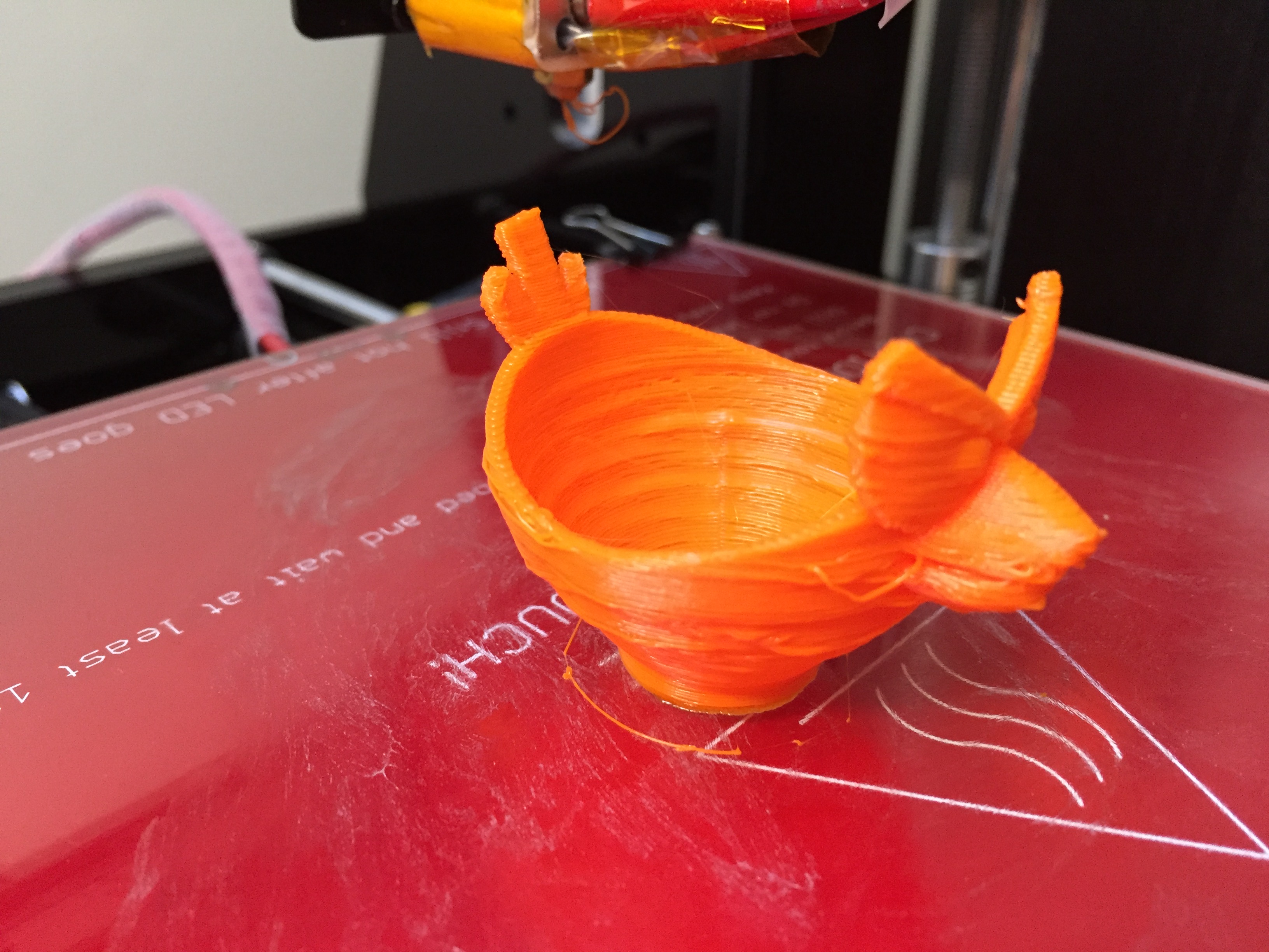

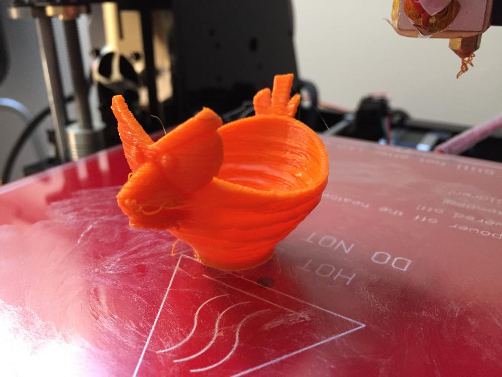

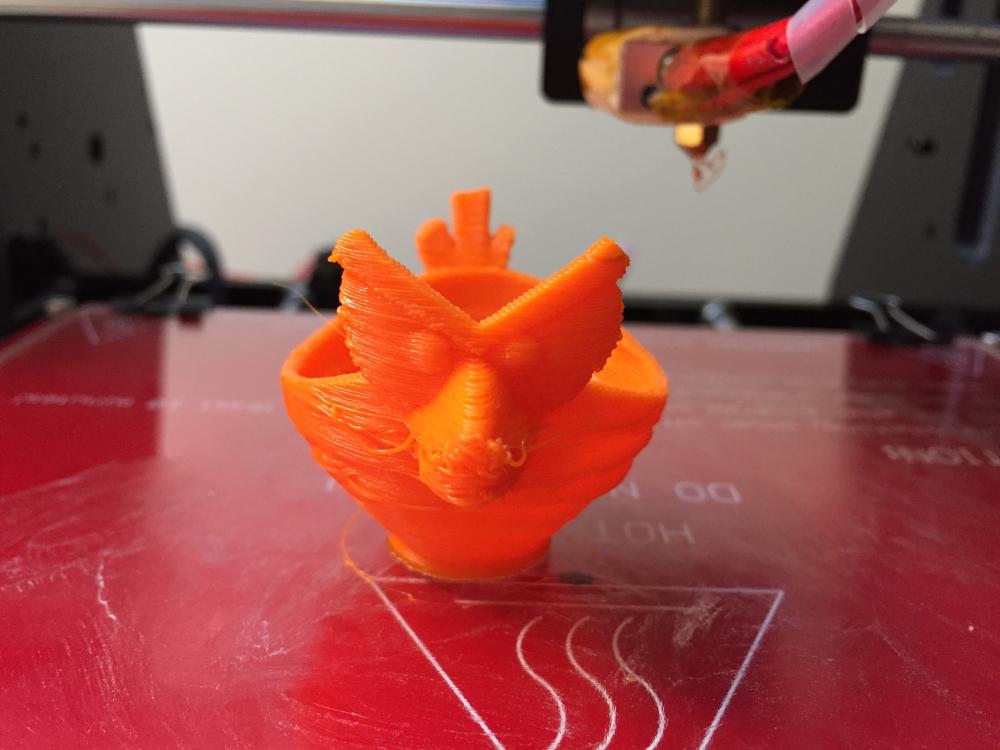

mick428 Posté(e) Juin 12, 2017 Auteur Partager Posté(e) Juin 12, 2017 Bonjour, Après tous les réglages de mon imprimante, j'ai fais le test avec le cube et voici ce que ça donne ... Pas terrible .... Lien vers le commentaire Partager sur d’autres sites More sharing options...
tequilla76 Posté(e) Juin 13, 2017 Partager Posté(e) Juin 13, 2017 As tu calibré ton extrudeur (quand tu demandes à extruder 100mm, ça extrude bien 100mm)? Si cela n'est pas fait, il y a un tuto la dessus. AS tu une ventilation de pièce? Car je pense que les déformations peuvent venir d'ici. J'ai le même soucis, j'ai imprimé un support de ventilation et monté hier avec un interrupteur mais pas eu le temps d'essayer. Lien vers le commentaire Partager sur d’autres sites More sharing options...
mick428 Posté(e) Juin 13, 2017 Auteur Partager Posté(e) Juin 13, 2017 Oui l'extrdeur est bien réglé. Il sort bien les 100mm tout pile :-) par contre pas encore de ventilateur j'en ai commandé un de 30mm sur Banggood. Lien vers le commentaire Partager sur d’autres sites More sharing options...
Aragats Posté(e) Juin 13, 2017 Partager Posté(e) Juin 13, 2017 A ce sujet, certains ont imprimés un support ventilo 40 mm (non radial) compatible avec la PRO B et qui permette également le montage d'un 3D Touch ? Je pensais partir sur celui-là : https://www.thingiverse.com/thing:1995983 Si vous avez mieux ou testé et fonctionnel je suis preneur Lien vers le commentaire Partager sur d’autres sites More sharing options...
pascal_lb Posté(e) Juin 13, 2017 Partager Posté(e) Juin 13, 2017 a ta place je monterai minimum un 40mm car le 30mm pour une ventilation de pièce me semble un peu juste perso je tourne avec 2 radiaux de 50mm et là ça fait le boulot Lien vers le commentaire Partager sur d’autres sites More sharing options...
