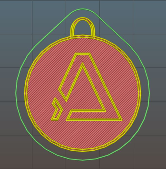

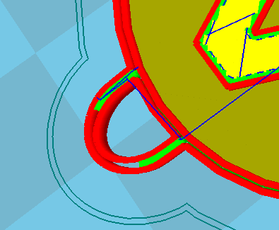

je suis HS mais tout comme toi j'ai quasiment jamais réussi à ce que le crochet du médaillon Dagoma soit rempli, sur ta photo on vois un manque de matière pareille chez moi et pourtant j'ai essayé de changer une tartine de réglage ^^
normal :  CbB en mode couches affiche ceci :
Les autres slicers font-ils pareil ?
Modifié (le) par vr34
Pas Slic3r, mais je pense que même Cura doit pouvoir traiter ce type de problème, c'est seulement CbD qui est trop limité.
Modifié (le) par Kachidoki
Oui oui c'est logique avec Cura By Dagoma j'avais essayer de modifier afin de combler pas trouvé de solution, à voir avec Cura 2.4 mais j'ai pas le PC sous la main
