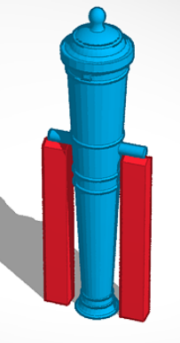

Gouel69 Posté(e) Juin 22, 2017 Posté(e) Juin 22, 2017 (modifié) Bonjour, j'imprime sur PRUSA i3 MK2. Avec Tinkercad et Slic3r. En ce moment je galère pour faire des petits modèles. Exemple de pièce à imprimer environ 3.5cm de haut : J'ai 2 problématiques : 1) Mon principale problème est le décollement de mes petites pièces, dès que la surface au sol est petite, la pièce fini par se décoller. Et comme j'imprime en haute résolution (50um) l'impression est longue et le décollement fini par arriver. Dans l'exemple, la surface est un anneau de diamètre ext 4mm et int 1mm. (Je pense que le ratio surface au sol/hauteur n'arrange rien.) Mes paramètres actuels sont PLA ; plateau à 55°C ; extrudeur à 210°C ; Z=50um ; vitesse 100%. Pour info, je nettoie au lave-vitre le plateau avant chaque impression, et l'imprimante n'a qu'une petite dizaine d'heures d'impression. 2) Le résultat à tendance à filer un peu. D’ailleurs avant l'impression, le filament coule tout seul! Mes questions sont donc : - Avez-vous déjà imprimer de petites pièces ? (idéalement sur prusa i3) si oui avec quels paramètres? - Pensez-vous que la vitesse puisse influer sur le phénomène de décollement? - Si je baisse la température de l'extrudeur pour éviter l'effet "fil", ceci ne va t-il pas augmenter mon problème de décollement. Merci pour vos retours d'expérience. Gaël Modifié (le) Juin 22, 2017 par Gouel69
Invité Posté(e) Juin 22, 2017 Posté(e) Juin 22, 2017 Tu peut baisser un peu la température et pour augmenter l'adhérence des petites pièces tu peu mettre un brim dans ton trancheur.
slayer-fr Posté(e) Juin 22, 2017 Posté(e) Juin 22, 2017 étale de la colle sur ta vitre ou du scotch et tu es trop chaud pour du pla
Gouel69 Posté(e) Juin 27, 2017 Auteur Posté(e) Juin 27, 2017 Merci pour vos retours. Je vais baisser un peu la température (du plateau; car je pense que vous parliez de lui) Concernant le brim/raft je ne connaissais pas cette astuce. Je viens de lire cet article qui explique rapidement le sujet. Ça devrait être utile. Merci encore...
slayer-fr Posté(e) Juin 27, 2017 Posté(e) Juin 27, 2017 pas le plateau , ton filament 190 à 195 ferais très bien l'affaire normalement
Stef007 Posté(e) Juin 27, 2017 Posté(e) Juin 27, 2017 Moi personnellement j'utilise de la laque pour cheveux sur la surface vitrée et je n'ai jamais de décollement . L' Oréal fixation extra forte, Parce que je le vaut bien LOL en plus, entre chaque impressions je passe un chiffons avec de l'alcool. même pour l' ABS ca marche super ! les filoches c'est la temp un peux trop élevée même pour le Bed tu peut baisser de 10° si tu met de la laque. A++ Stef... 1

Gouel69 Posté(e) Aout 9, 2017 Auteur Posté(e) Aout 9, 2017 Merci woody3dp , je note le coup de l'alcool. Pour les autres points, j'ai déjà commencer à jouer sur ces paramètres et c'est de mieux en mieux. Entre temps je suis passé au logiciel CURA (version prusa mk2 de juin) et ça améliore aussi le rendu et l'accroche. Merci encore.
woody3dp Posté(e) Aout 22, 2017 Posté(e) Aout 22, 2017 (modifié) Alors as tu reussi a imprimer ton petit objet ? Je pense a une autre astuce aussi, quand j'imprime un petit objet qui en plus n'est pas tres large et comportede tous petits details, la qualité est améliorée en en imprimant plusieurs en meme temps (surtout en ABS), la buse passe moins de temps au meme endroit et evite de surchauffer le plastique. Envoie nous une petite photo de l'objet final a l'occasion Modifié (le) Aout 22, 2017 par woody3dp
