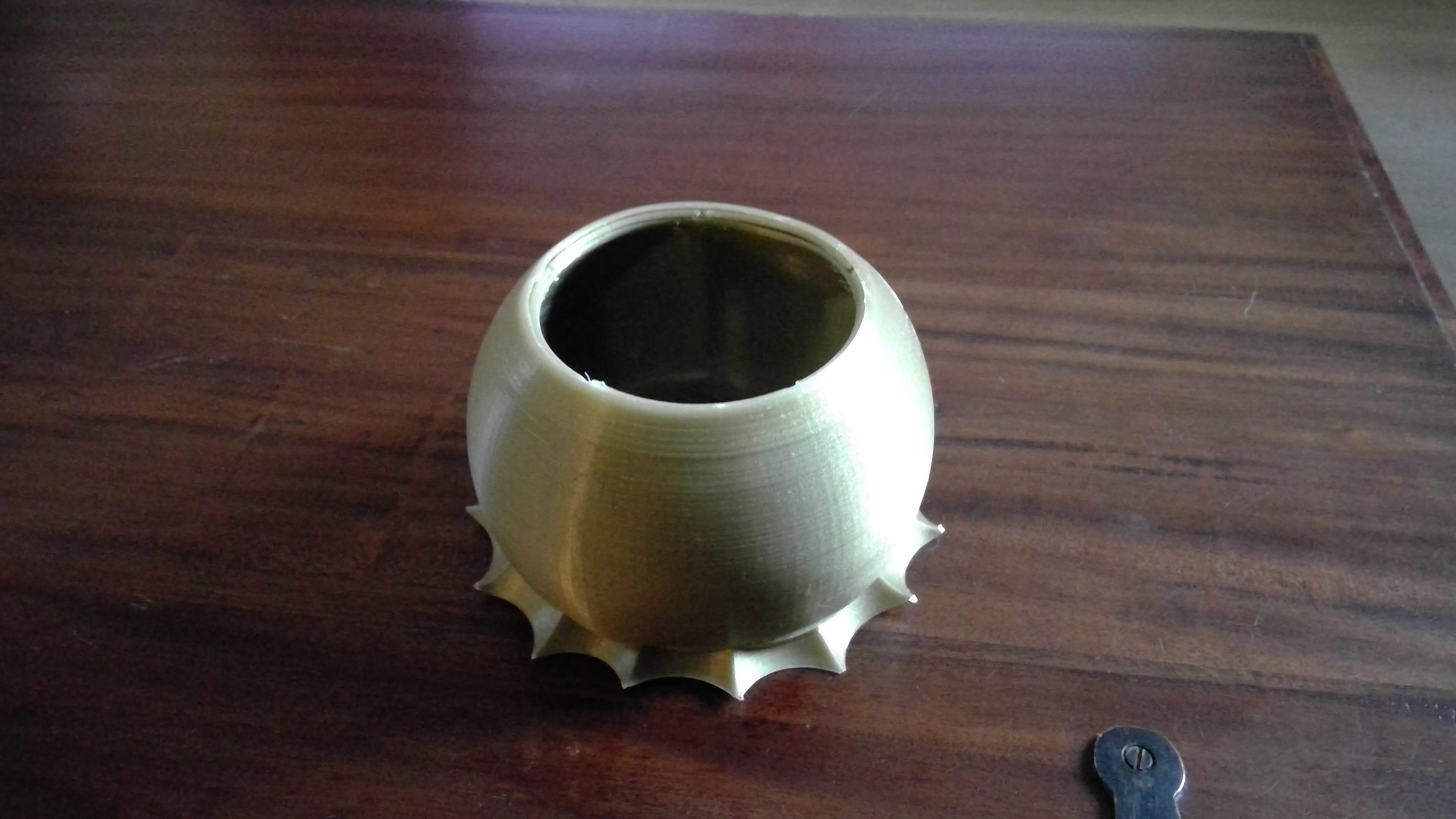

TiBt1 Posté(e) Juillet 2, 2017 Posté(e) Juillet 2, 2017 Salut les experts, Je fais appel à vous car j'ai imprimé l'iris box disponible ici : https://www.thingiverse.com/thing:1811143 La difficulté de cette pièce réside dans le fait qu'elle est imprimée d'une seule pièce avec des parties coincées entre deux parois : Le problème c'est que les différentes pièces se sont collées lors de l'impression rendant impossible la fermeture de la boite. J'ai déjà tenté : - passer une lame entre les parois mais pas possible de rentrer plus de 2 cm - forcer comme un dingue sans réussite - chauffer avec de l'eau bouillante pour ramollir le plastique et tout s'est déformé... Comment faire en sorte que les différentes parties ne soient pas collées lors de l'impression ?! Pour info j'ai utilisé du Chromatik avec les réglages Dagoma en 0.15mm.

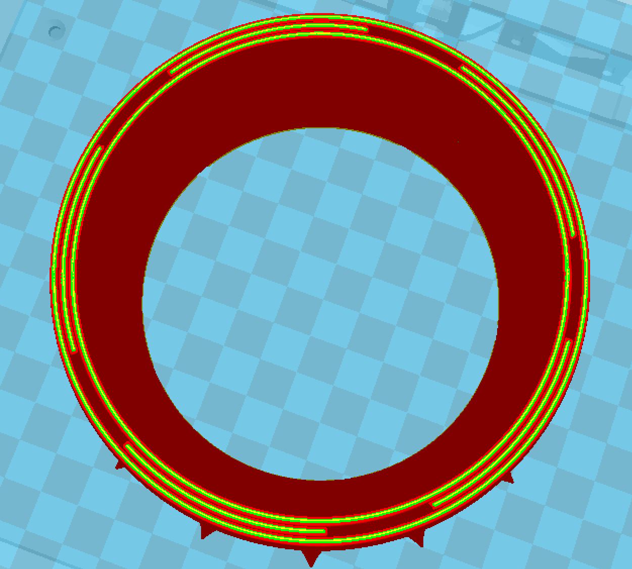

Belzebuteu Posté(e) Juillet 3, 2017 Posté(e) Juillet 3, 2017 Sur Thingiverse le concepteur écrit: Citation I left 0.3mm of space between the moving parts. If that's not enough, you probably need to calibrate your printer a bit Dérouler je me dis que soit ton 0.15 s'écrase trop et donc dépasse les 0.3mm, soit il n'y a pas assez de rétract et tu as des filaments entre les différentes parties, soit c'est trop chaud et ton plastique se répand un peu trop. Tu peux aussi essayer de laisser la température par défaut pour la première couche puis dans ton gcode la réduire (tu dois être à 210 par défaut)

Tircown Posté(e) Juillet 3, 2017 Posté(e) Juillet 3, 2017 (modifié) Quelques pistes: - changer de slicer, certains gèrent mieux ce genre d'ajustements. - régler la température et surtout le flow. S'il y a trop de flow, le boudin de filament fondu est plus large qu'il ne devrait. - si l'imprimante a des 10aines d'heures de fonctionnement, changer la buse (nozzle) pour une neuve. Modifié (le) Juillet 3, 2017 par Tircown
TiBt1 Posté(e) Juillet 4, 2017 Auteur Posté(e) Juillet 4, 2017 Bonne idée pour le flow. Quelle valeur te semble appropriée?
