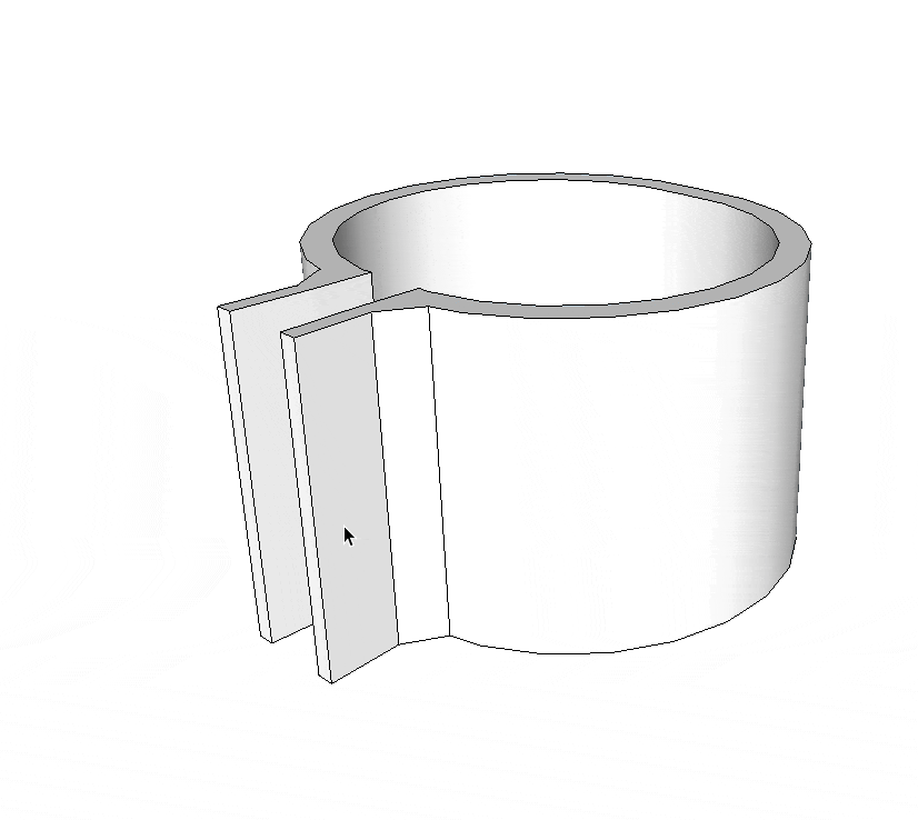

TiBt1 Posté(e) Juillet 9, 2017 Posté(e) Juillet 9, 2017 Bonjour à tous, Je cherche à percer ma pièce afin d'y passer une vis au niveau de la flèche rouge. La solution la plus simple pour moi c'est de créer un cylindre puis d'utiliser un "modifier boolean" afin de faire le perçage. Le problème c'est que je n'arrive jamais à percer à plusieurs endroit une même pièce... (bug de blender ?) Avez-vous une autre méthode simple ? Merci pour votre aide.
krockdur Posté(e) Juillet 10, 2017 Posté(e) Juillet 10, 2017 Salut Soit tu fais ta pièce avec un logiciel de conception paramétrique (fusion 360, freecad ....) : environ 30s. Soit avec blender tu fais ce que tu as dis : opérations booléennes. Tu as essayé avec deux cylindres ?
gisclace Posté(e) Juillet 11, 2017 Posté(e) Juillet 11, 2017 (modifié) Sinon tu peux aussi extruder un cercle pour percer ton volume. Modifié (le) Juillet 11, 2017 par gisclace
TiBt1 Posté(e) Juillet 11, 2017 Auteur Posté(e) Juillet 11, 2017 Le 10/07/2017 at 21:12, krockdur a dit : Soit avec blender tu fais ce que tu as dis : opérations booléennes. Dérouler C'est ce qui me semble être le plus simple mais Blender fait n'importe quoi quand je le fais plusieurs fois sur une pièce... Le 11/07/2017 at 07:01, gisclace a dit : Sinon tu peux aussi extruder un cercle pour percer ton volume Dérouler Comment faire exactement ?
gisclace Posté(e) Juillet 11, 2017 Posté(e) Juillet 11, 2017 Je ferai comme ça : Un cercle au bon endroit, puis j'extrude le cercle jusqu'à ce que ça perce la forme.
TiBt1 Posté(e) Juillet 11, 2017 Auteur Posté(e) Juillet 11, 2017 Très sympa ton animation ! C'est Sketchup que tu utilise ? Ta solution semble très simple effectivement. Mais comment ajouter le cercle sur la face avec Blender ? (désolé mais je débute encore...)

gisclace Posté(e) Juillet 11, 2017 Posté(e) Juillet 11, 2017 Oui là en l’occurrence j'ai la version pro, mais l'extrusion se fait avec la version standard aussi ;-)
azbloc Posté(e) Juillet 11, 2017 Posté(e) Juillet 11, 2017 (modifié) j'ai version standard de sketchup et je confirme pour les extrusions, en plus c'est vraiment facile a faire. Modifié (le) Juillet 11, 2017 par azbloc
