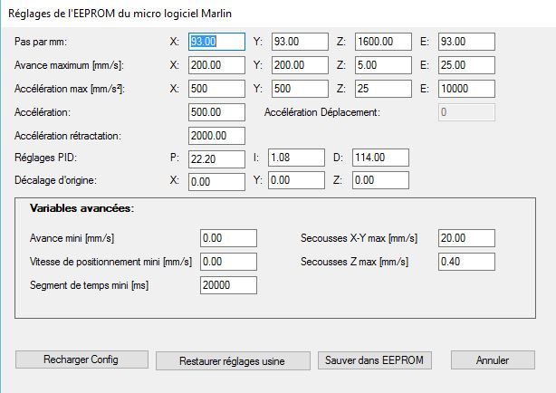

@ntoine Posté(e) Janvier 3, 2016 Partager Posté(e) Janvier 3, 2016 (modifié) j'ai du corriger quelques valeurs de l'eeprom pour arriver à quelque chose mais il ne reste pas au reboot de la machine Modifié (le) Janvier 3, 2016 par @ntoine Lien vers le commentaire Partager sur d’autres sites More sharing options...
@ntoine Posté(e) Janvier 3, 2016 Partager Posté(e) Janvier 3, 2016 (modifié) réponse du support Thanks for your testing. R&D have confirm the problem and updated the link, EEPROM have enabled and parameters are changed. comme ca ca restera dans la bécane au reboot Modifié (le) Janvier 3, 2016 par @ntoine Lien vers le commentaire Partager sur d’autres sites More sharing options...
@ntoine Posté(e) Janvier 7, 2016 Partager Posté(e) Janvier 7, 2016 bon ca avance leur firmware marlin sera mise a jour demain les paramètres du firmware sont devenu sauvegardable directement depuis le le logiciel repetier host pour l'instant seul le ventilateur de l'extrudeur de droite fonctionne normalement ca sera mise à jour dans la version prévue demain sinon je voulais un blower pour le pla celui dispo cogne dans le coin droit ne serait il pas possible de recuperer le souffle des deux ventilateur et de les diriger vers les buses ca permettrait d'avoir une pièce moins épaisse @ntoine Lien vers le commentaire Partager sur d’autres sites More sharing options...
