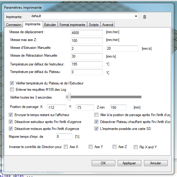

Luberth77 Posté(e) Janvier 25, 2016 Posté(e) Janvier 25, 2016 Bonjour J'ai tenté le Marlin et l'installation est ok. J'ai installé Repetier Host pareil tout ok. La com usb en port com est aussi ok. Alors où est le problème me direz vous? En fait je n'ai trouver nul les paramètre du repetier pour l'imprimante. Du coup me revoila sur le firmware d'origine avec makerbot. Si quelqu'un pouvait me donner les paramètres, je suis preneur. Merci
Rico983 Posté(e) Janvier 25, 2016 Posté(e) Janvier 25, 2016 il y a une heure, Luberth77 a dit : Bonjour J'ai tenté le Marlin et l'installation est ok. J'ai installé Repetier Host pareil tout ok. La com usb en port com est aussi ok. Alors où est le problème me direz vous? En fait je n'ai trouver nul les paramètre du repetier pour l'imprimante. Du coup me revoila sur le firmware d'origine avec makerbot. Si quelqu'un pouvait me donner les paramètres, je suis preneur. Merci Tu parle de quelle réglage exactement ? Regarde en page 1 , @ntoine a poster les réglages de l'EEPROM.
Luberth77 Posté(e) Janvier 26, 2016 Posté(e) Janvier 26, 2016 J'ai bien vu les paramètres de l'EEPROM, mais je parle des réglages dans "paramètres imprimante" où il y a les onglets: "imprimante",extruder", "format imprimante"...
Rico983 Posté(e) Janvier 26, 2016 Posté(e) Janvier 26, 2016 Il y a 12 heures, Luberth77 a dit : il y a 11 minutes, Luberth77 a dit : J'ai bien vu les paramètres de l'EEPROM, mais je parle des réglages dans "paramètres imprimante" où il y a les onglets: "imprimante",extruder", "format imprimante"... Bonjour J'ai tenté le Marlin et l'installation est ok. J'ai installé Repetier Host pareil tout ok. La com usb en port com est aussi ok. Alors où est le problème me direz vous? En fait je n'ai trouver nul les paramètre du repetier pour l'imprimante. Du coup me revoila sur le firmware d'origine avec makerbot. Si quelqu'un pouvait me donner les paramètres, je suis preneur. Merci
Rico983 Posté(e) Février 13, 2016 Posté(e) Février 13, 2016 Le 26/1/2016 at 15:59, Luberth77 a dit : Merci Rico Je vais faire un test Alors sa donne quoi ?
Luberth77 Posté(e) Février 14, 2016 Posté(e) Février 14, 2016 J'ai rentré les paramètres, tout est ok, cependant comme @ntoine seul le ventilateur de droite ce met en marche. Du coup je n'ai rien imprimé pour le moment. Je n'ai pas trop le temps en ce moment et j'ai remis le soft d'origire en 8,15. Je retente plus tard
