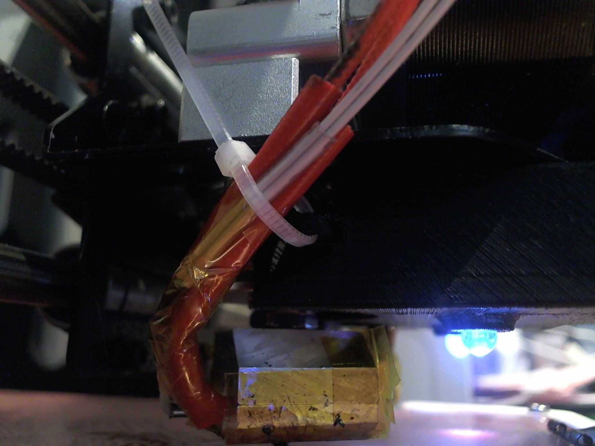

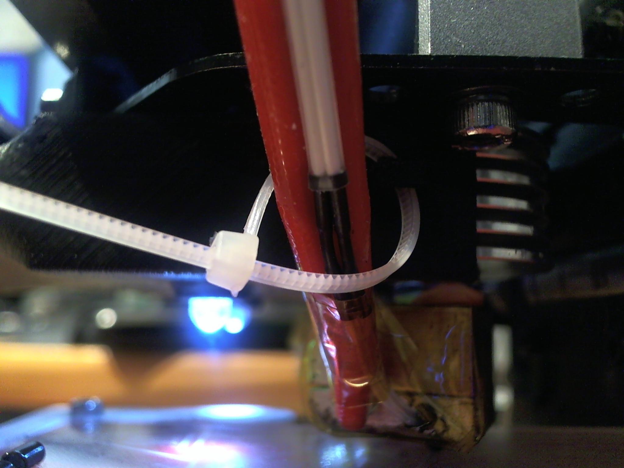

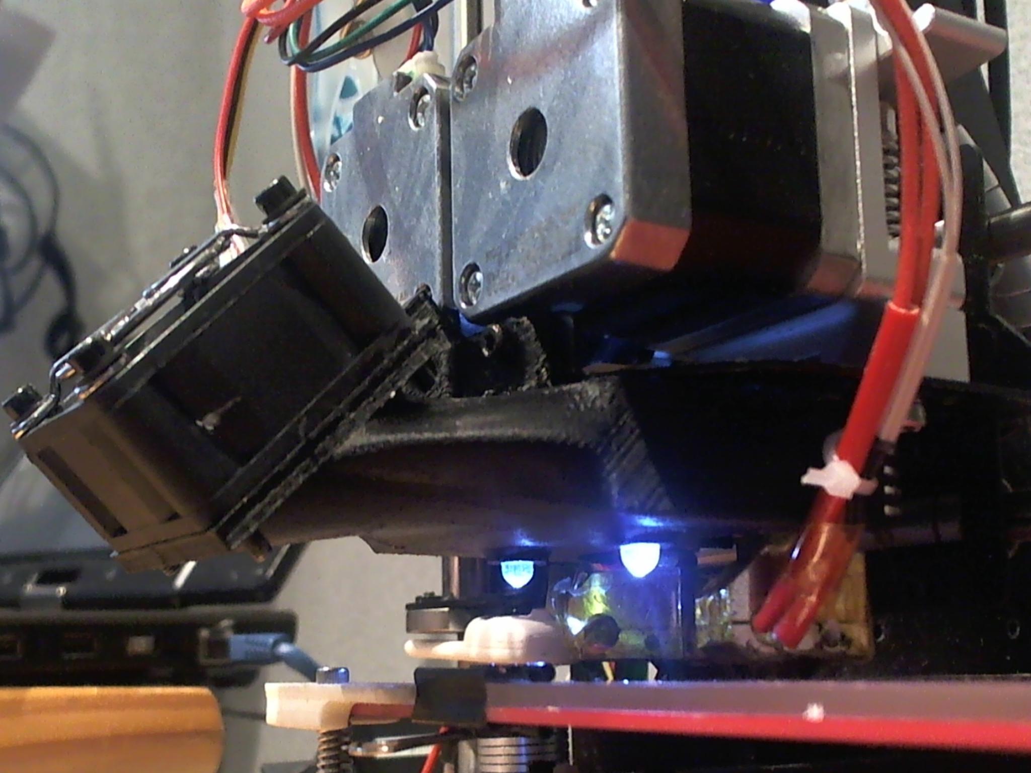

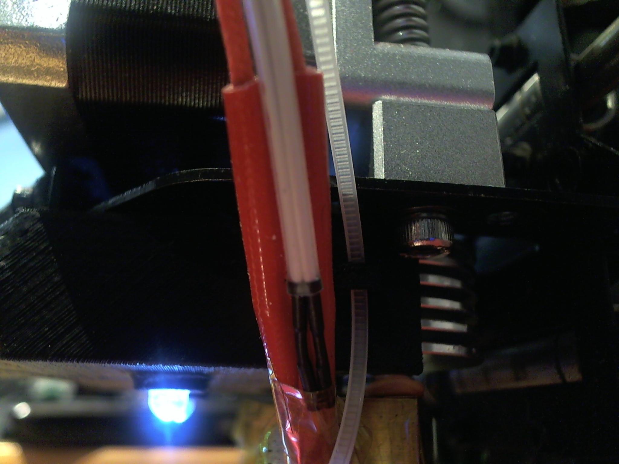

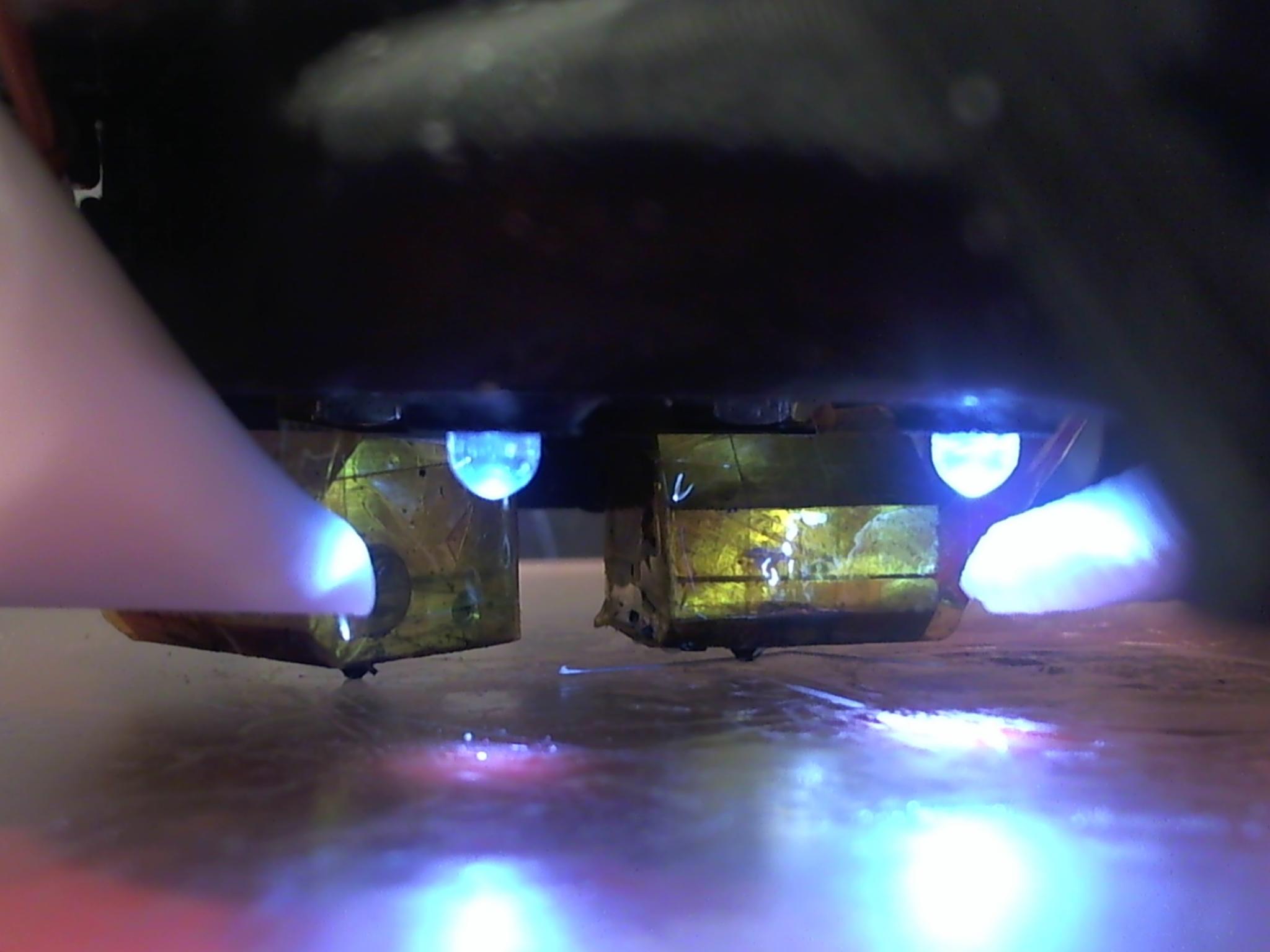

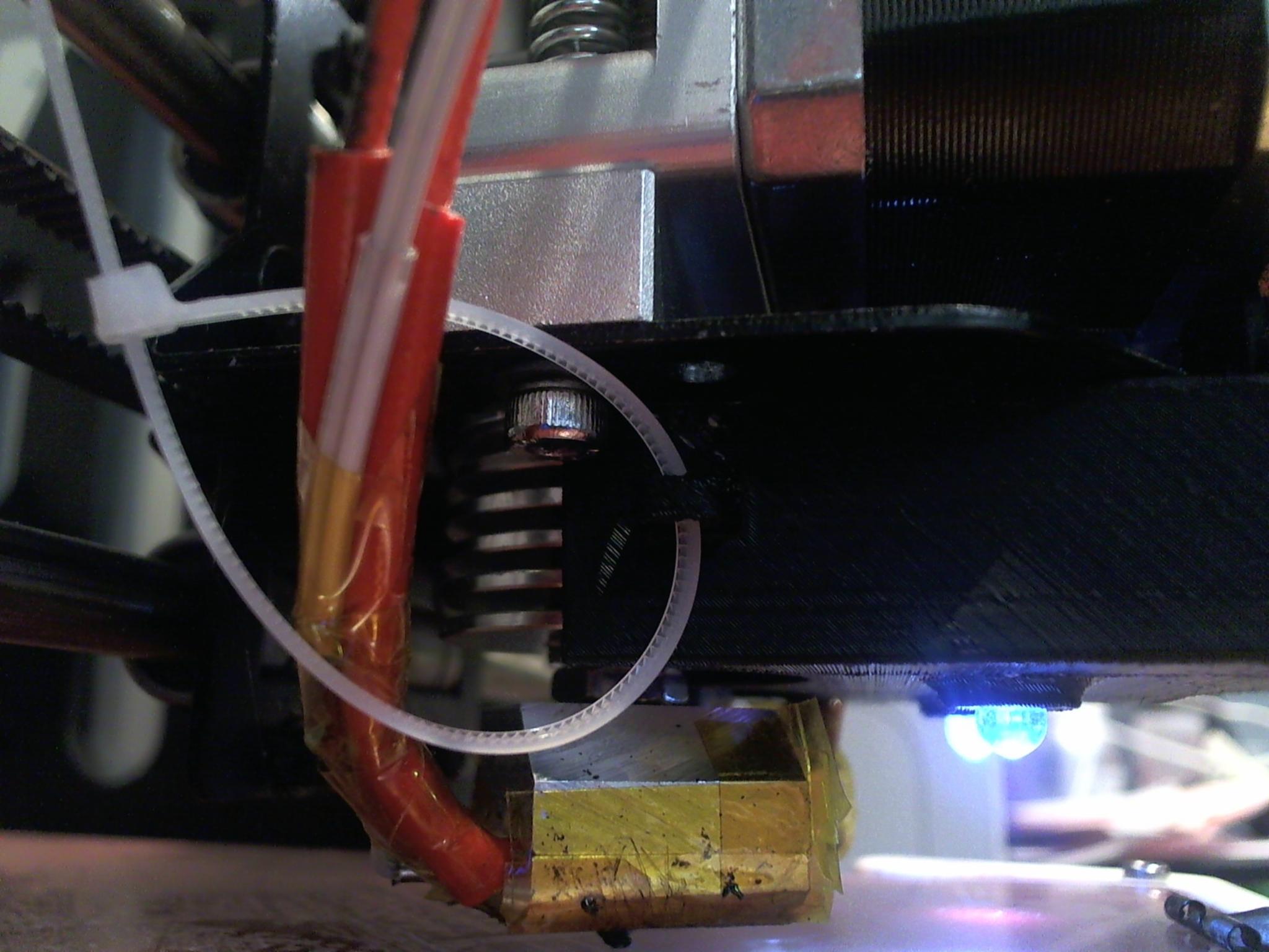

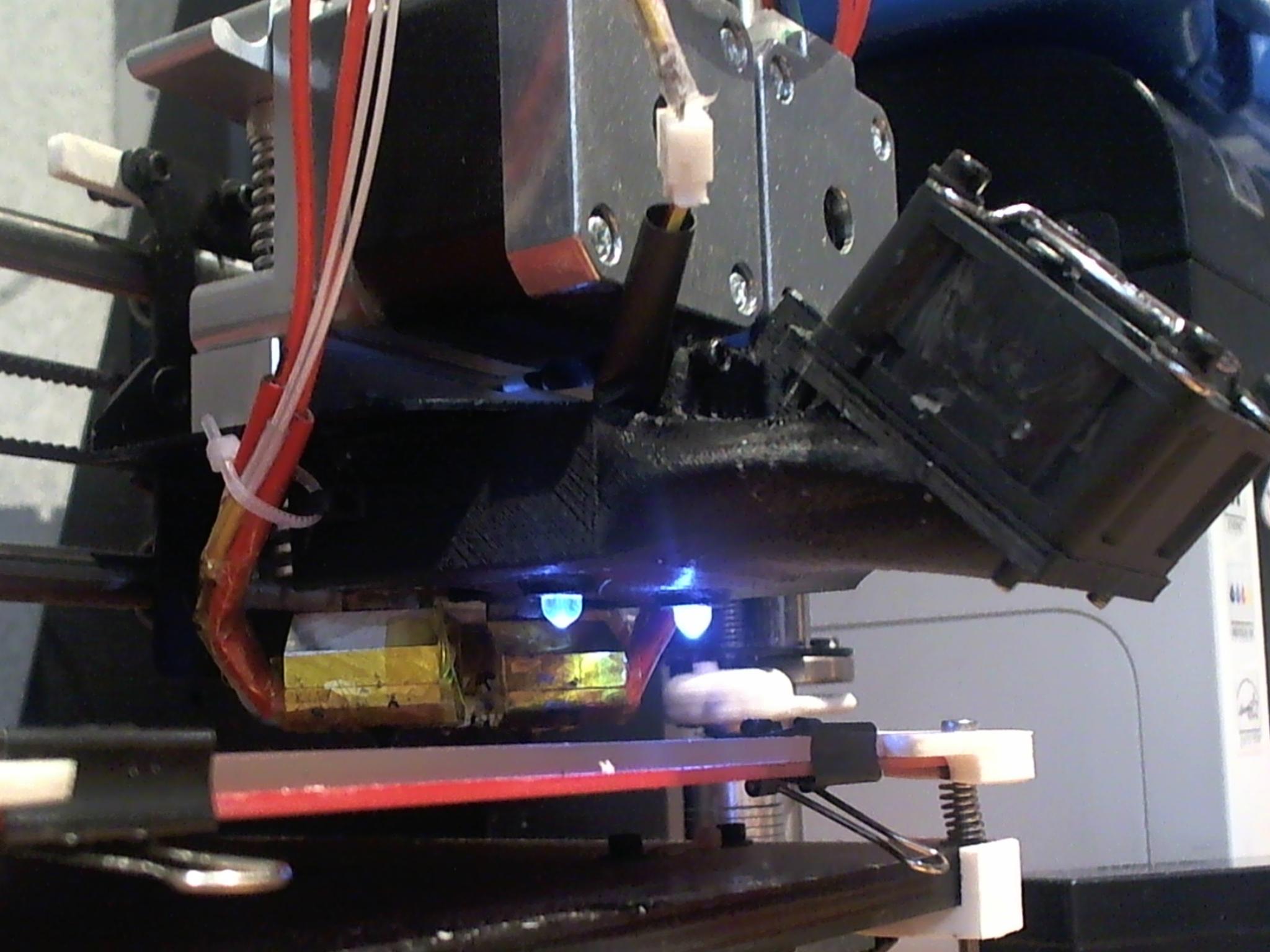

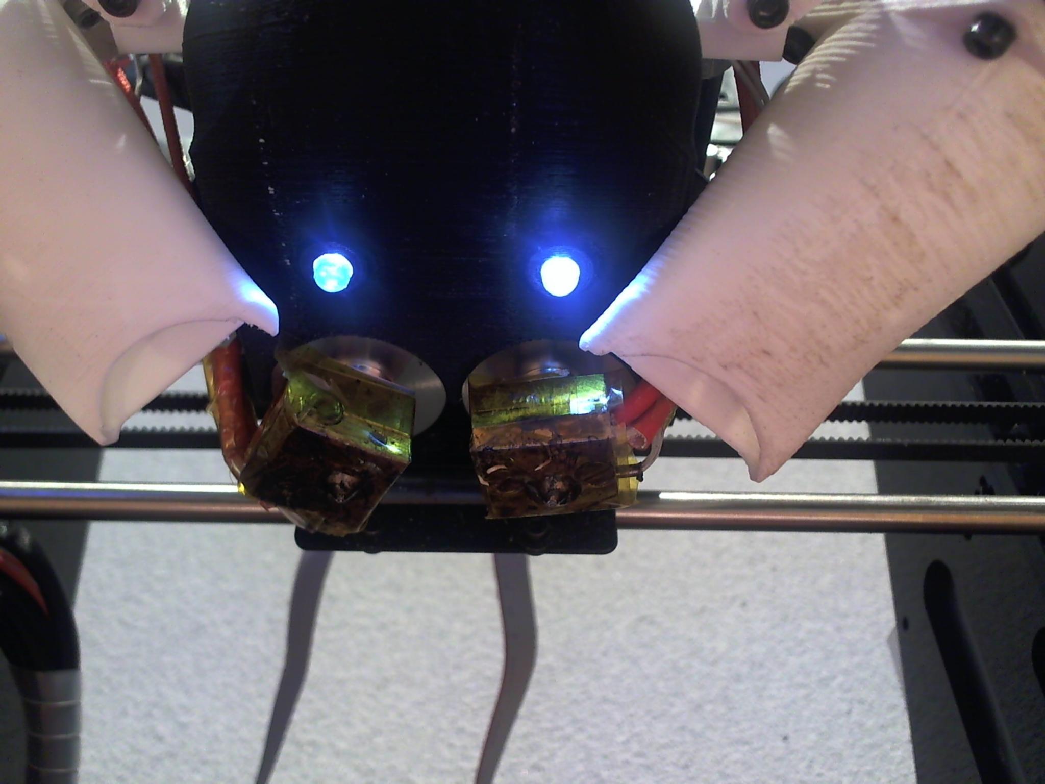

t.valette Posté(e) Juillet 15, 2017 Auteur Posté(e) Juillet 15, 2017 Pour celui qui se posait la question à quoi servent les "oreilles" sur les côtés.
Argar Posté(e) Juillet 15, 2017 Posté(e) Juillet 15, 2017 Très jolie. Je vais bientôt installer un ventilateur je prends note.
.AleX. Posté(e) Juillet 15, 2017 Posté(e) Juillet 15, 2017 Plein de bonnes petites astuces, merci pour le partage
pascal_lb Posté(e) Juillet 15, 2017 Posté(e) Juillet 15, 2017 belle réalisation ! reste plus que le ou les ventilateurs de pièces...

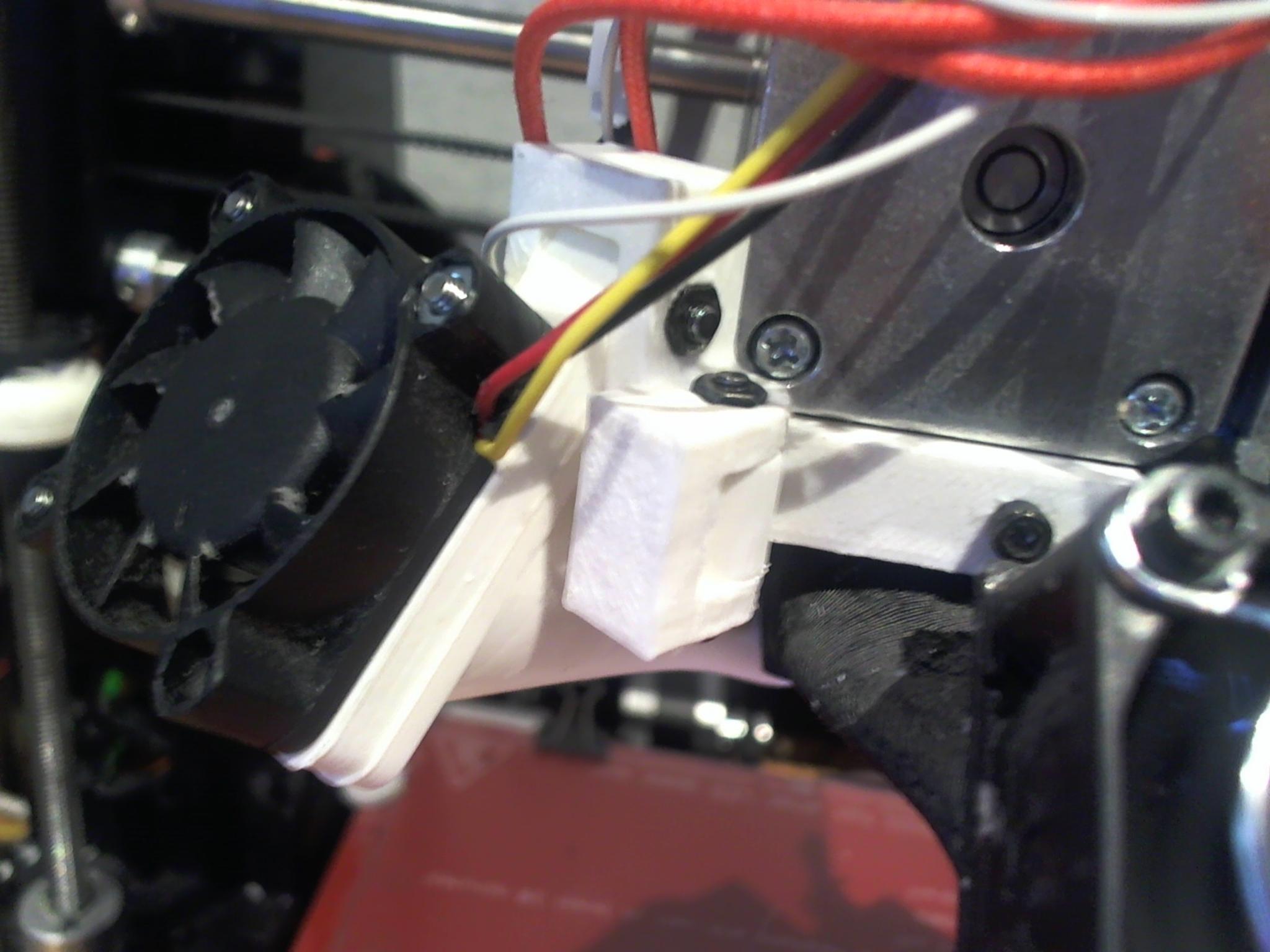

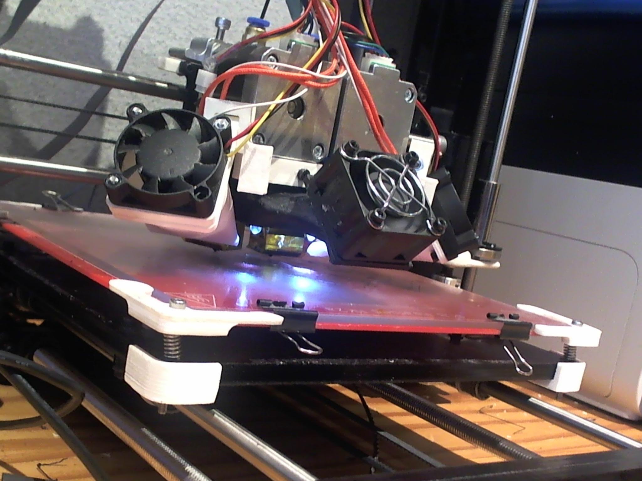

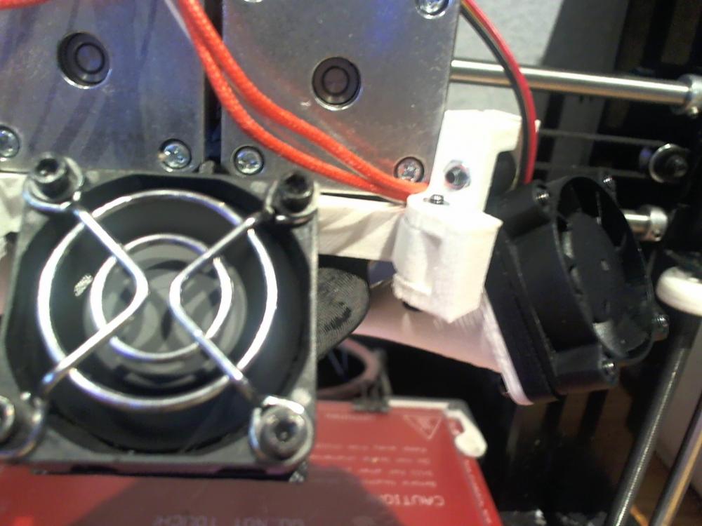

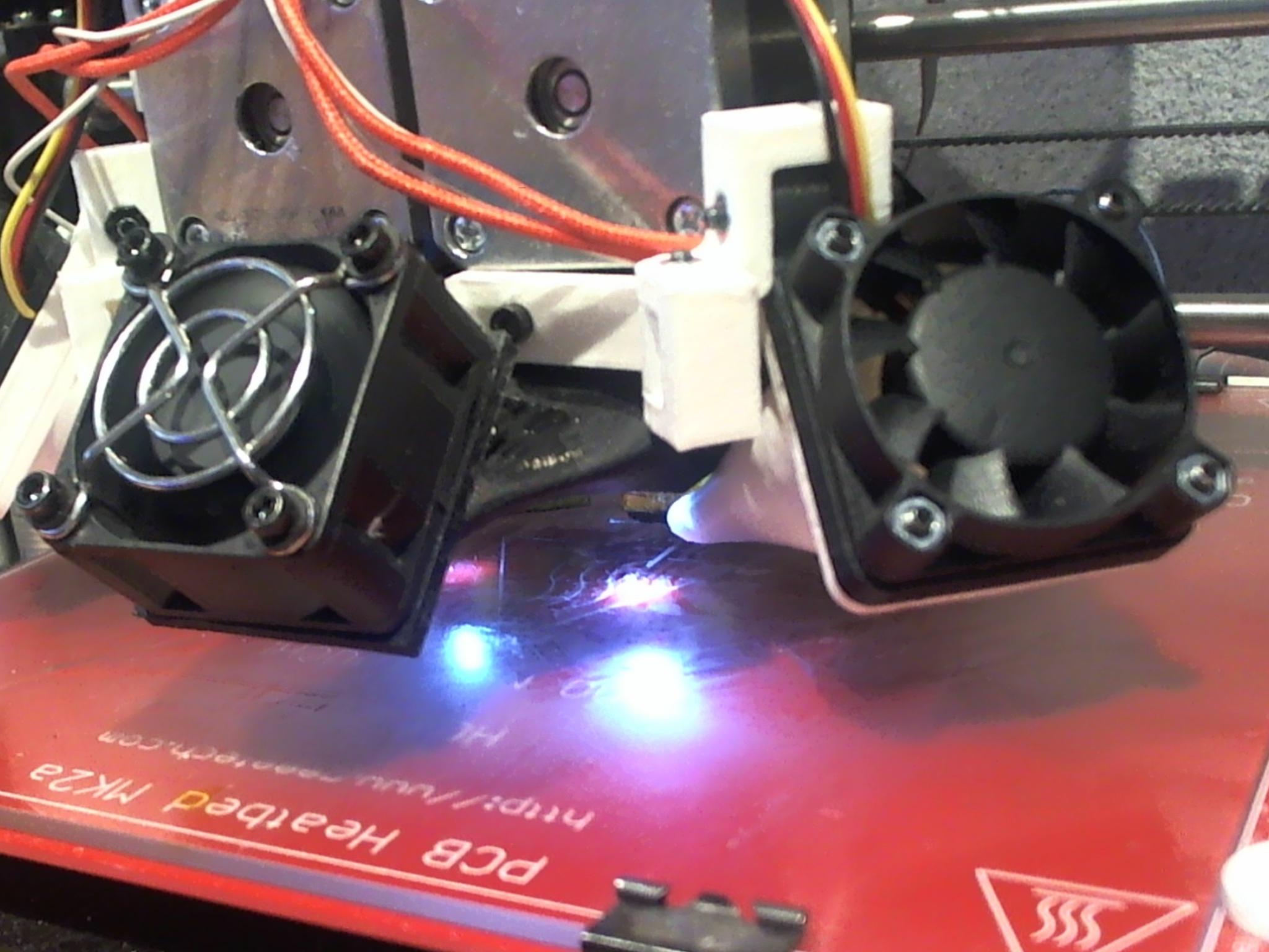

t.valette Posté(e) Juillet 18, 2017 Auteur Posté(e) Juillet 18, 2017 Bonjour, Voilà donc les ventilateurs de refroidissement version 1.0
pascal_lb Posté(e) Juillet 18, 2017 Posté(e) Juillet 18, 2017 on appel ça une usine à gaz... par contre tes buses devraient être plus dirigées vers la pièce que tu imprimes, car là ça envoi pas mal sur les carrés chauffants non ?
