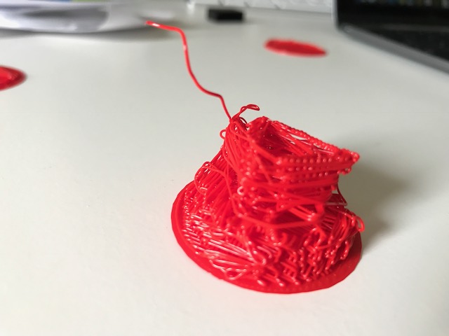

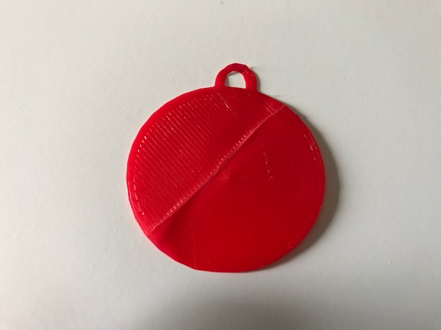

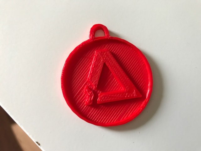

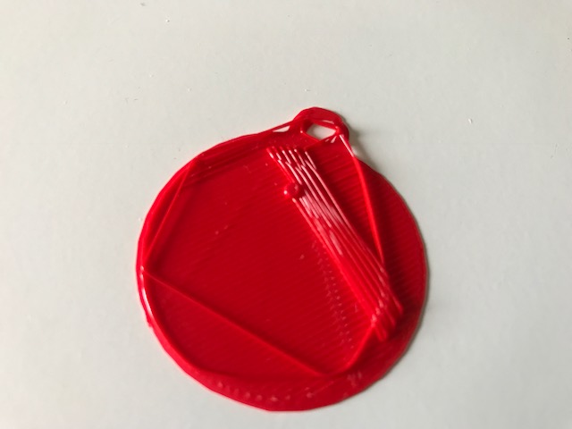

Bonjour, Je suis novice en impression 3D.
J'ai acheté ma DE d'occasion (avec écran), je l'utilisais avec les paramètres de l'ancien proprio sans soucis mais comme je suis un peu curieux et que la qualité finale de mes pièces ne me convenait pas toujours, j'ai décidé de me lancer dans une remise à zero des réglages, installation firmware et réglage z-offset.
Et là les ennuis commencent!! l'axe des z "couine" en montant et descendant, et ma deuxième couche me semble beaucoup trop haute par rapport à la première qui elle m'a l'air d'être bonne.
J'utilise Cura by Dagoma 1.0.5 (version mac) (que j'ai retéléchargé lors de ma remise à zéro).
Mon z-offset est -0.50
Si une âme charitable passe par là et peu me sauver..
quelques photos des essais d'impression du badge dagoma:
première couche
début de la 2ème
et ce qui devait etre le badge dagoma terminé...

il y a 17 minutes, gisclace a dit :
Ha oui là c'est en effet trop haut !!!! ^_^
L'imprimante n'est pas modifiée ?
L' ancien propriétaire avait changer les tiges filtées, maios avant mon idée à la C.. de vouloir tout remettre à zéro tout fonctionner bien...
il y a 14 minutes, Skanif a dit :
tu as pris quel firm? on dirait un problème de step sur le Z
En ce qui concerne le Firm je suis allé sur dist.dagoma et j'ai téléchargé le fichier proposé :
Marlin-Firmwares_E200_1495568437_3693ab75a05ca48acdb9d3a15d9fc431
RRRRrrr, moi et mon esprit explorateur non avisé!

Et bien un grand merci à vous, je n'aurais jamais pensé à cette histoire de tige!
Je viens de modifier la valeur Zpas/mm (passée de 2560 à 400), refais un réglage du z-offset (qui passe de -0,50 à -1,90) et mon badge ressemble enfin à un badge !!!!:1_grinning:
Peut-être encore un petit réglage de température à effectuer sur mon Ice-filamnet Romantic Red et ça devrait être tout bon :banana:
Et biensûr, je n'ai plus de "couinement".
