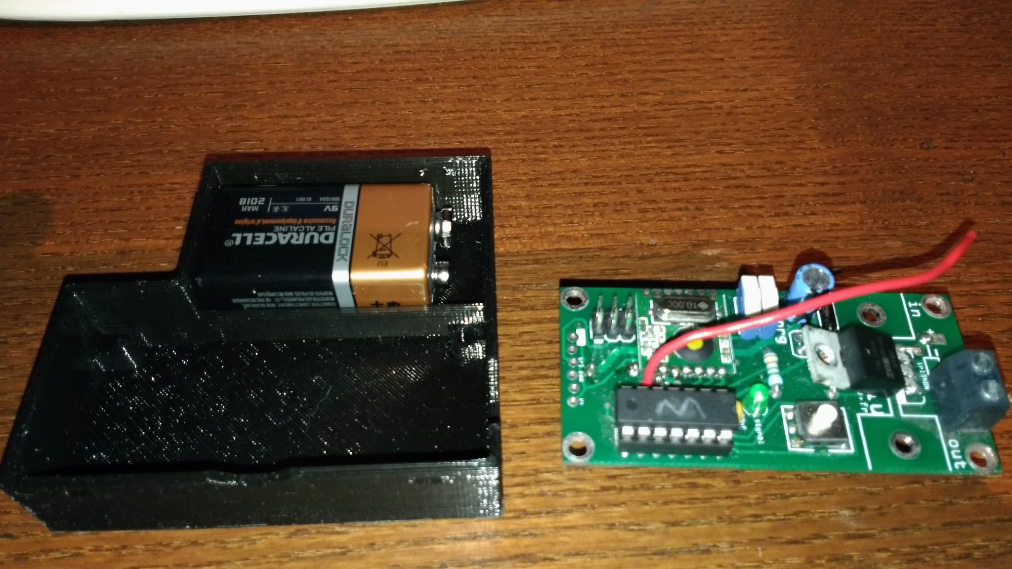

RitoonL Posté(e) Juillet 13, 2017 Posté(e) Juillet 13, 2017 (modifié) Salut ... oui, je sais, je n'ai pas fini de publier le pas à pas ! c'est que ça prend du temps ! Ce matin, j'ai mis sous tension la bête, avec beaucoup d’appréhensions. Je branche, je switch ... Pas de fumée ! c'est déjà un bon début. Je connecte donc la machine à Repellier. Premiers test X Y Z tout marche dans le bon sens ... ça couine ! pas grave ... on lubrifie les axes. Réglage de la butée Z, mise à niveau du plateau ... test d'extrusion. Je n'en crois pas mes yeux ! tout marche du premier coup ! Le seul problème que je remarque c'est les vis de l'axe Z qui tournent un peu en vrille, il faudra que je pense à investir dans des vis à pas trapézoïdal, ça sera tellement mieux ! Je vérifie l'horizontalité de l'axe X tout est OK ! Je configure Slicer, et si je faisait un essai ? Eh bien feu ! inscription à Thingiverse et je télécharge le cube de calibration de 20 mm ... Je slice et lance l'impression. Je m'attends à un gros Fail ... eh bien pas tant que ça ! Ce n'est bien sur pas parfait, les côtes ne sont pas tout à fait correctes. Y'a un peu de Z Wobble, mais moins que ce à quoi je m'attendais. Une petite photo ? Alors, je pense que le flow d'extrusion nécessite d'être un peu calibré car ça creuse sur la face du dessus. Il y a un léger décalage sur la première couche. Je pense aussi que le plateau chauffant était trop chaud car la surface en dessous parrait glacée et il n'y a pas de relief. En plus la pièce semble s'être un peu évasée. Je suis agréablement surpris par le temps d'impression. Environ 15 minutes, sans réellement m'être pris la tête à optimiser. La machine est relativement silencieuse. Bien plus qu'une Ultimaker 2+ qui est mon seul point de référence. Les côtes sont en X 19,6 ; Y 19,8 et Z 19,73. Un peu de calibration à faire, donc ... Sachant que le projet est de faire des pièces fonctionnelle donc je cherche le 1/10 de millimètre de tolérance. Le résultat est tout à fait encourageant, car, mis à part les prises d'origine et le niveau du plateau, je n'ai absolument rien calibré ! Le meilleur reste donc à venir ! Je suis preneur de conseils / Tutos pour la calibration fine de la résolution des axes ainsi que du volume d'extrusion, limitation du Wobble, car je cherche à avoir la meilleur qualité d'impression possible avec cette machine. A vos claviers, donc ! Modifié (le) Juillet 13, 2017 par RitoonL

RitoonL Posté(e) Juillet 13, 2017 Auteur Posté(e) Juillet 13, 2017 Merci de ta réponse et pour les liens ! Effectivement, ça pourrait être pire, mais je suis un éternel insatisfait ! Pour avoir imprimé sur Ultimaker 2+, je pense qu'on peux réussir à avoir un résultat équivalent, voir meilleur. L'ultimaker n'est pas exempte de défauts, j'ai halluciné de voir que le plateau est en porte à faux ... C'est hérétique en construction mécanique de faire des choses comme ça. Du coup le plateau vibre et, à mon avis, ça limite beaucoup la qualité d'impression de cette dernière ... Sans compter les difficultés à faire coller le matériau au plateaux. Gros RAFTS et des tonnes de laque pour que ça tienne ... Un peu abusé pour une machine à ce prix. Après cette aparté sur l'ultimaker, je reviens à la Geetech. Je crois que le soin qu'on porte à l'assemblage du kit est important sur le résultat final. Il est très facile d'avoir des axes non parallèles, une machine qui vibre ou des rails qui coincent si on ne fait pas gaffe ou qu'on a aucune expérience dans l'assemblage de .... euuuh ... trucs en tous genres. Ma formation industrielle m'aide bien à comprendre, sentir et respecter la mécanique. Bon ok, j'arrête de me la pêter ! Je vais potasser tes liens, faire des essais et reviendrai ici pour poster les résultats de l'avancement ou si j'ai des difficultés ... C'est vraiment cool de répondre aussi vite, en tout cas !

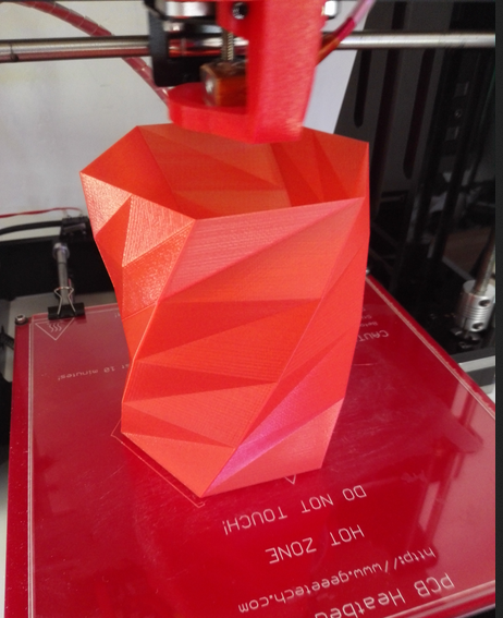

Nos68 Posté(e) Juillet 13, 2017 Posté(e) Juillet 13, 2017 (modifié) Oui, il faut bien prendre sont temps au montage, pour avoir un truc propre Pour te donner une idée, une fois ma prusa i3 pro B monté j'ai imprimer un cube, ensuite un support radial, et un pot à stylo. La sous la main, j'ai le pot à stylo, donc je te met une photo ci-dessous, comme sa tu comprendra quand je dit que j'ai eu de la chance après montage, 0 defaut d'impression... j'ai vraiment eux de la chance sur mon kit....tant mieu pour moi Pour 150€ elle fait très bien sont job Modifié (le) Juillet 13, 2017 par nos68

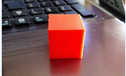

Nos68 Posté(e) Juillet 14, 2017 Posté(e) Juillet 14, 2017 Merci ritoonl. @pascal_lb Loooool, tien mon premier cube si tu préfère un peux trouble légèrement la photo mais bon on voie quand même

RitoonL Posté(e) Juillet 14, 2017 Auteur Posté(e) Juillet 14, 2017 (modifié) Salut, j'ai résolu le problème de coupleurs, calibré l'extrudeur. Pour les coupleurs j'ai devissé la vis de pression, serré les grosses vis pour faire réduire le diamètre interieur du coupleur et resseré les vis de pression. Ensuite, j'ai remis l'axe X horizontal, refait le niveau du plateau et j'ai quasiment éliminé le wobble. J'essaye d'affiner un peu le calibrage des axes X et Y et apprivoiser le flow. Mon réglage doit pas être encore optimal car je doit regler le flow à 104% pour qua ça soit bien. Mes côtes en X et Y sont pas tout à fait juste, mais vu que c'est le même principe que pour l'extrudeur, c'est pas bien compliqué. J'imprime ma première pièce maison. Un coupleur pour une commande qui a été passé à l'asso. Pour coupler un NEMA23 et un axe diamètre 12. Pour un shutter linéaire de vidéorojecteur. J'ai aussi l'extrudeur qui claque par moment, j'imprime à 195°, ça devrait pas ... je pense que c'est le feeder qui saute ... je vais peut être passer à la version alu à un moment ... Pour 4 Euros, je prend pas trop de risques. Modifié (le) Juillet 14, 2017 par RitoonL

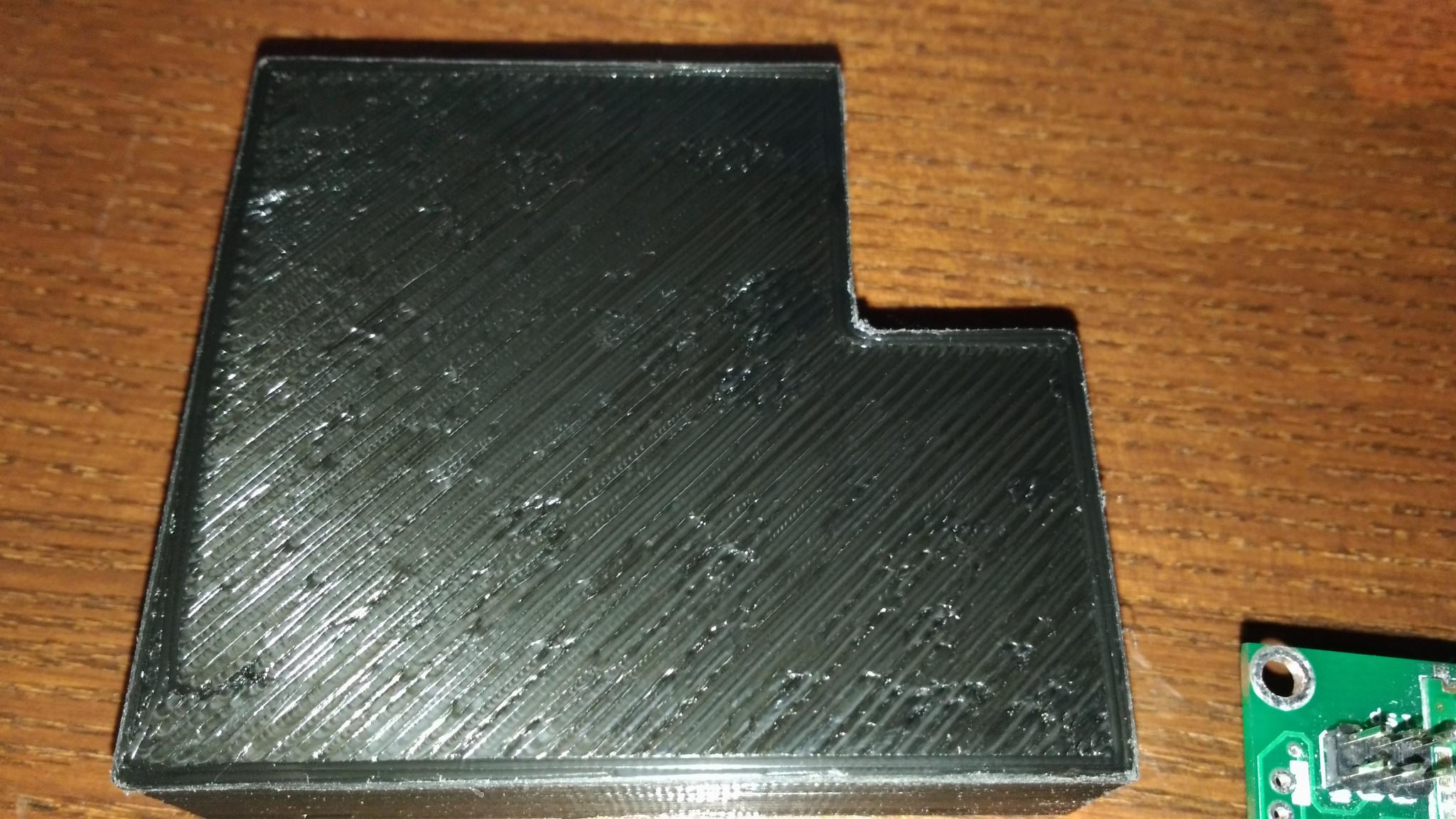

RitoonL Posté(e) Juillet 15, 2017 Auteur Posté(e) Juillet 15, 2017 (modifié) Il y a 3 heures, nos68 a dit : Salut Ritonnl, Ton extrudeur es pas la dernière version acier de geeetech ? Ton PLA vient de chez qui ? je ne crois pas entre le stepper et le dissipateur, c'est en plastique. le bleu que j'ai utilisé pour les cubes c'était celui fourni avec le kit. J'utilise désormais du PLA noir de chez grossiste 3D, suite à la lecture du forum. Je réimprime le fameux coupleur ce matin, car j'avais pas fait de skirt autour de la pièce qui s'imprime verticalement, du coup elle est tombée en cours d'impression car elle est plus haute que son emprise au plateau le permet ... on apprend !!! Ce matin l'extrudeur ne claque pas ... peut être une mauvaise insertion, ou le levier qui était pas bien revenu en place, j'en sais rien ! Modifié (le) Juillet 15, 2017 par RitoonL
Nos68 Posté(e) Juillet 15, 2017 Posté(e) Juillet 15, 2017 Alors déjà le pla bleu fournit c'est une mer..... Bon choix pour grossiste 3D, j'ai un peux discuter avec lui il est super cool Les meilleurs température pour le PLA de grossite3d est de 205° pour la buse et 60° pour le lit chauffant, c'est lui en personne qui me la dit. Moi perso je suis a 210° et 66° pour le bed en PLA ROUGE. Pour l'extrudeur, le mien est en métal acier noir, car il me semble que avant il était en plastique. Dans tout les cas, sil il fait clac clac, tu peux étirer ton ressort, pour avoir un meilleur entrainement du filament et pour qu'il ne saute pas de pas.
RitoonL Posté(e) Juillet 16, 2017 Auteur Posté(e) Juillet 16, 2017 (modifié) Sincèrement, j'ai essayé plusieurs températures ... entre 185 et 200° et il n'y a pas une grosse différence, par contre pour le Bed, pour l'instant, j'attaque la première couche à 60° et ensuite je descend à 45° car sinon, le PLA à tendance à fluer par gravité, ce qui me donne des côtes plus épaisses sur le bas de la pièce. J'essaierai toutefois les réglages que tu proposes pour voir ce que ça donne. Mais que ce soit sur une Ultimaker ou sur la Prusa, j'ai constaté ce phénomène de fluage dès que j'augmente la température du Bed au dessus de 50° Citation Pour l'extrudeur, le mien est en métal acier noir, car il me semble que avant il était en plastique. de toute façon, je vais certainement passer au Feeder Alu. Je n'ai pas vraiment constaté de problème d'extrusion, malgré le fait que ça claque un peu. C'est pas extrême non plus ! ça attendra donc que je change le Feeder. Pas envie de démonter 2 fois. Je suis assez content d'avoir éliminé le Wobble avec un simple réglage du coupleur. Il a fallu serrer très fort, j'ai eu un peu peur que la pièce casse, mais ça s'est finalement bien passé. Sinon j'aurai fait un anti Wobble, mais, vu que la modification semble irréversible, ça me branchait pas trop trop. Modifié (le) Juillet 16, 2017 par RitoonL

RitoonL Posté(e) Juillet 16, 2017 Auteur Posté(e) Juillet 16, 2017 (modifié) Alors le Fluage ... Imagines un plastique trop chaud qui, par gravité à tendance à vouloir couler vers les sol ... Euuuh comme un vieux camembert qui coule, mais en moins extrême ! Je tente une impression à 210° là, et ça à l'air de pas trop mal se passer, par contre, à cette température, j'ai un peu peur qu'une refroidissement de la plièce devienne indispensable. Le ventilo de pièce, c'est prévu à terme. Mais je voulais dompter la bête avant. et je n'ai pas trouvé encore le bon design pour le ventilo. Ce que j'ai vu ne m'a pas vraiment botté pour l'instant, il faut que je fasse un peu plus de recherche pour trouver un modèle à imprimer qui me plait ! Si d'ailleurs vous avez des liens ou des modèles qui vous semblent intéressant ou éprouvés, testés et approuvés, je suis preneur ! Là je tente une plus grosse pièce, c'est un boitier pour un récepteur HF pour déclenchement d'arifices. Pièce avec un temps d'impression d'environ 2h30. J'en ai déjà imprimé sur Ultimaker, je vais pouvoir comparer. En tout cas à 210° ça claque moins au niveau de l'extrudeur ! Et voici la pièce sortie en à peine plus d'1h30 soit, plus d'un heure de moins qu'avec l'ultimaker. Toutefois, l'ultimaker est un poil plus propre et sors le boitier Mat. La pièces semble toutefois fonctionnelle, je n'ai pas la bonne électronique, celle présentée est une variante qui n'est pas sencée monter dans ce boitier. L'accroche sur le plateau a été plus difficile, ça claquait pas mal au début, j'ai ensuite monté la température à 210° et ça s'est mieux passé. J'ai donc modifié définitivement mes réglages filament. La pièce et ce qui va dedans : La surface qui n'est pas très jolie ... quelque chose s'est mal passé ! Modifié (le) Juillet 16, 2017 par RitoonL

RitoonL Posté(e) Juillet 17, 2017 Auteur Posté(e) Juillet 17, 2017 oui, je suis content de la pièce, j'ai imprimé le couvercle et ça s'emboite ... C'est donc fonctionnel Je vais tenter le 2e support, j'ai déjà commandé le ventilateur, j'ai aussi commandé le feeder en alu, car ça claque toujours un peu, et surtout, le feeder en plastique a du mal à entrainer la bobine. TODO : Imprimer des centreurs de bobine.
