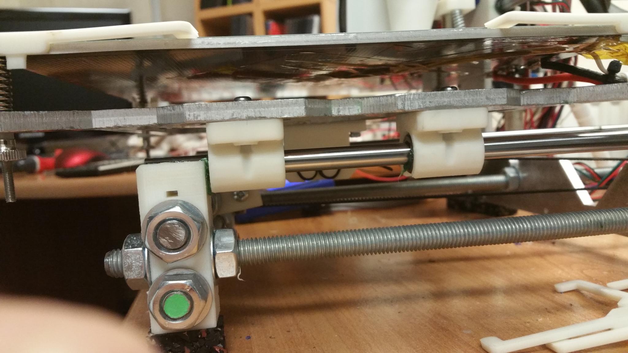

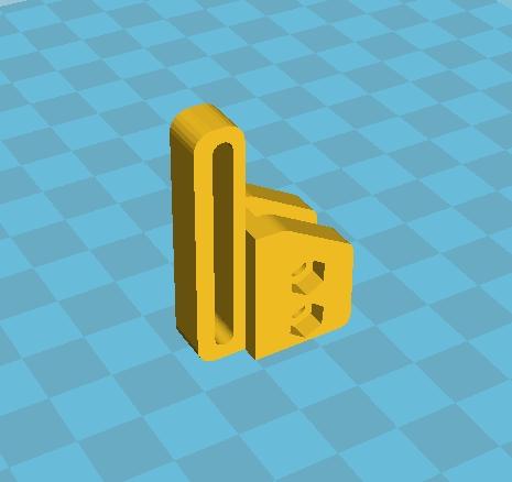

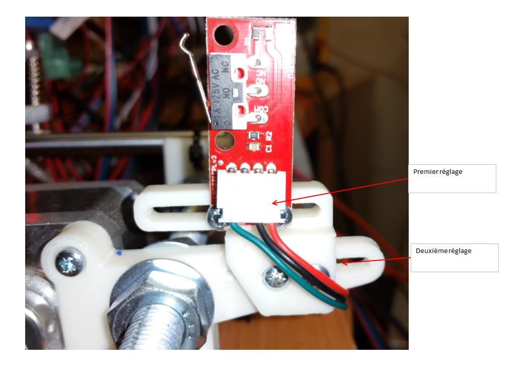

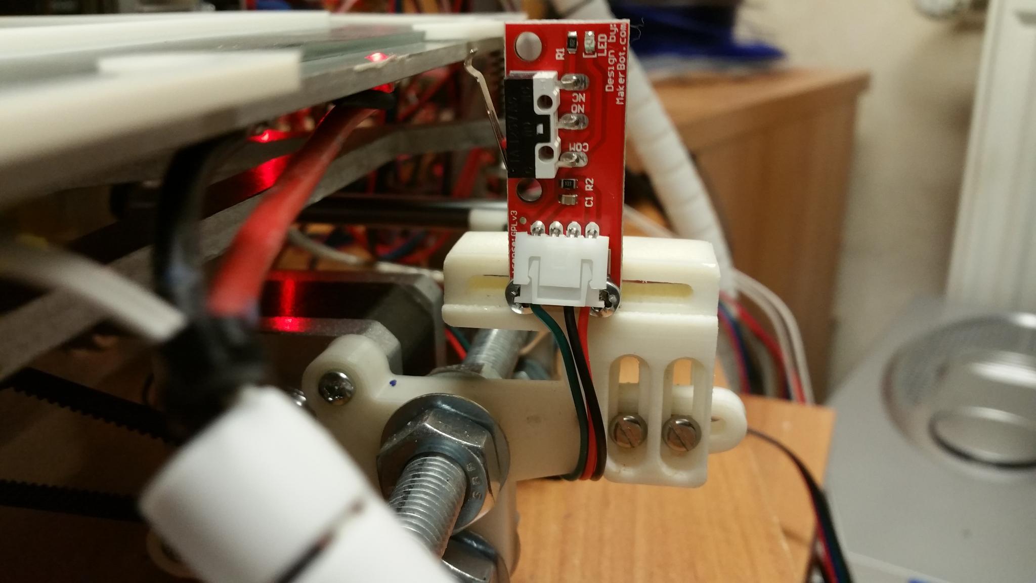

lion02 Posté(e) Juillet 14, 2017 Partager Posté(e) Juillet 14, 2017 Bonjour, Pour le montage de ma prusia I3 j'ai profité des différentes idées et tutos sur différents forums, je remercie au passage toutes ces personnes qui prennent du temps pour nous aider. Mon expérience date de quelques mois avec mon imprimante PRUSA I3 j'ai apporté quelques améliorations et à mon tour j'en fais profiter. 1) Je commence par l'Amélioration du Y ENDTOP avec une pièce en ABS qui permet le réglage de la carte et de la pièce en Y. je joins le fichier STL et quelques photos . Lion02 RALLONGE FIN DE COURSE Y-V2-6.stl Lien vers le commentaire Partager sur d’autres sites More sharing options...

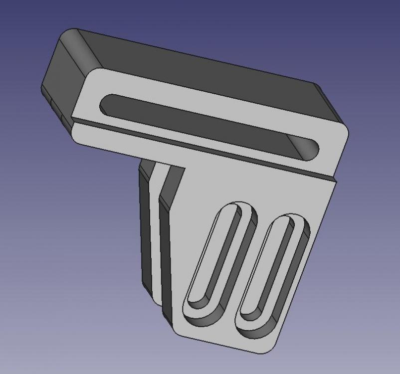

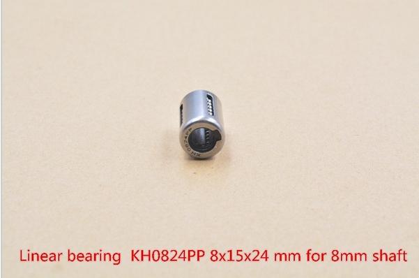

lion02 Posté(e) Septembre 16, 2017 Auteur Partager Posté(e) Septembre 16, 2017 Bonjour a tous, J'ai fait évolué le fin de course y pour l’adapter à la hauteur du plateau en fonction ou non de l'utilisation de support pour les KH0824PP 8mm. Cijoint le fichier STL RALLONGE FIN DE COURSE Y-V3-11.stl Lion02 Lien vers le commentaire Partager sur d’autres sites More sharing options...
