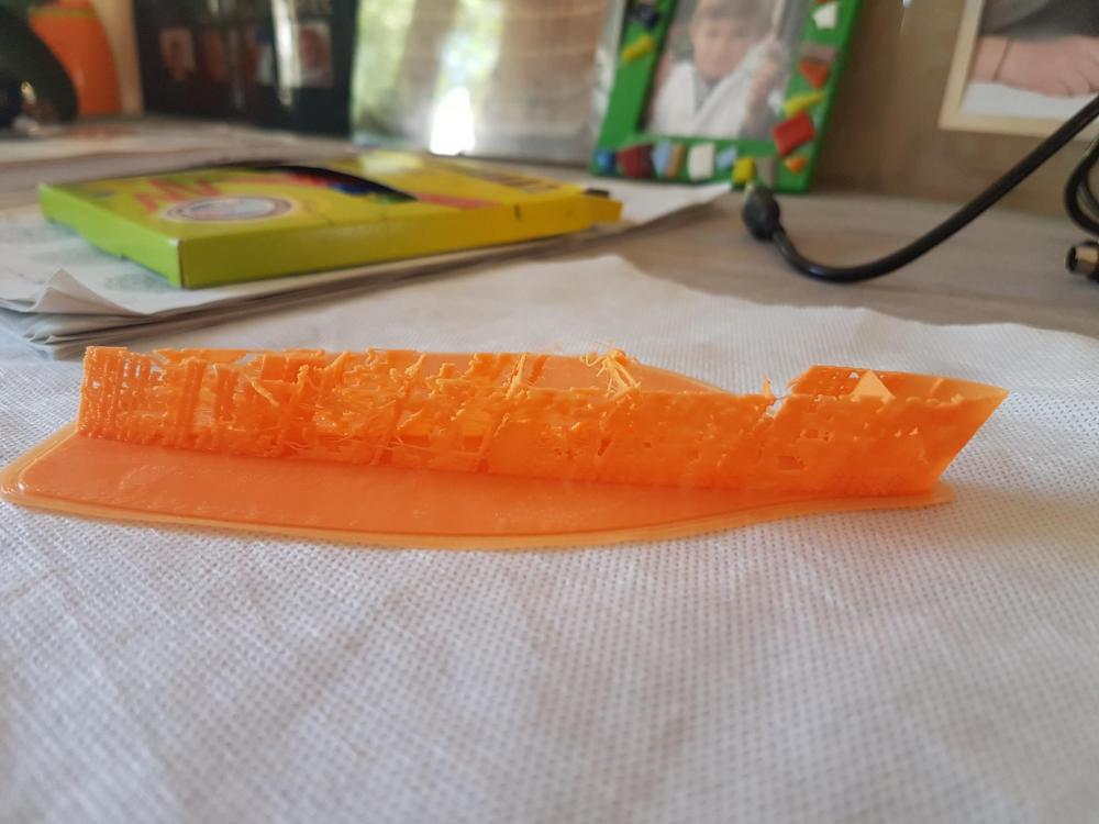

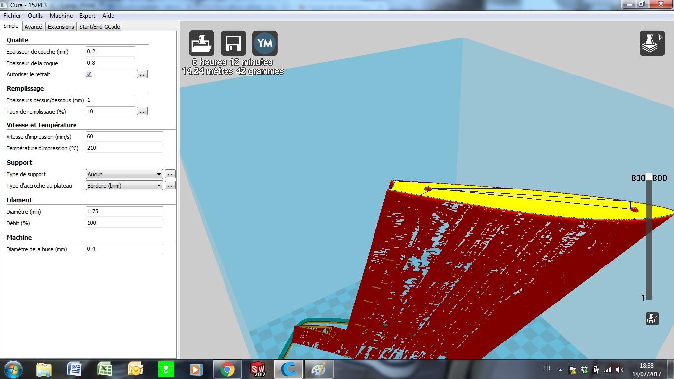

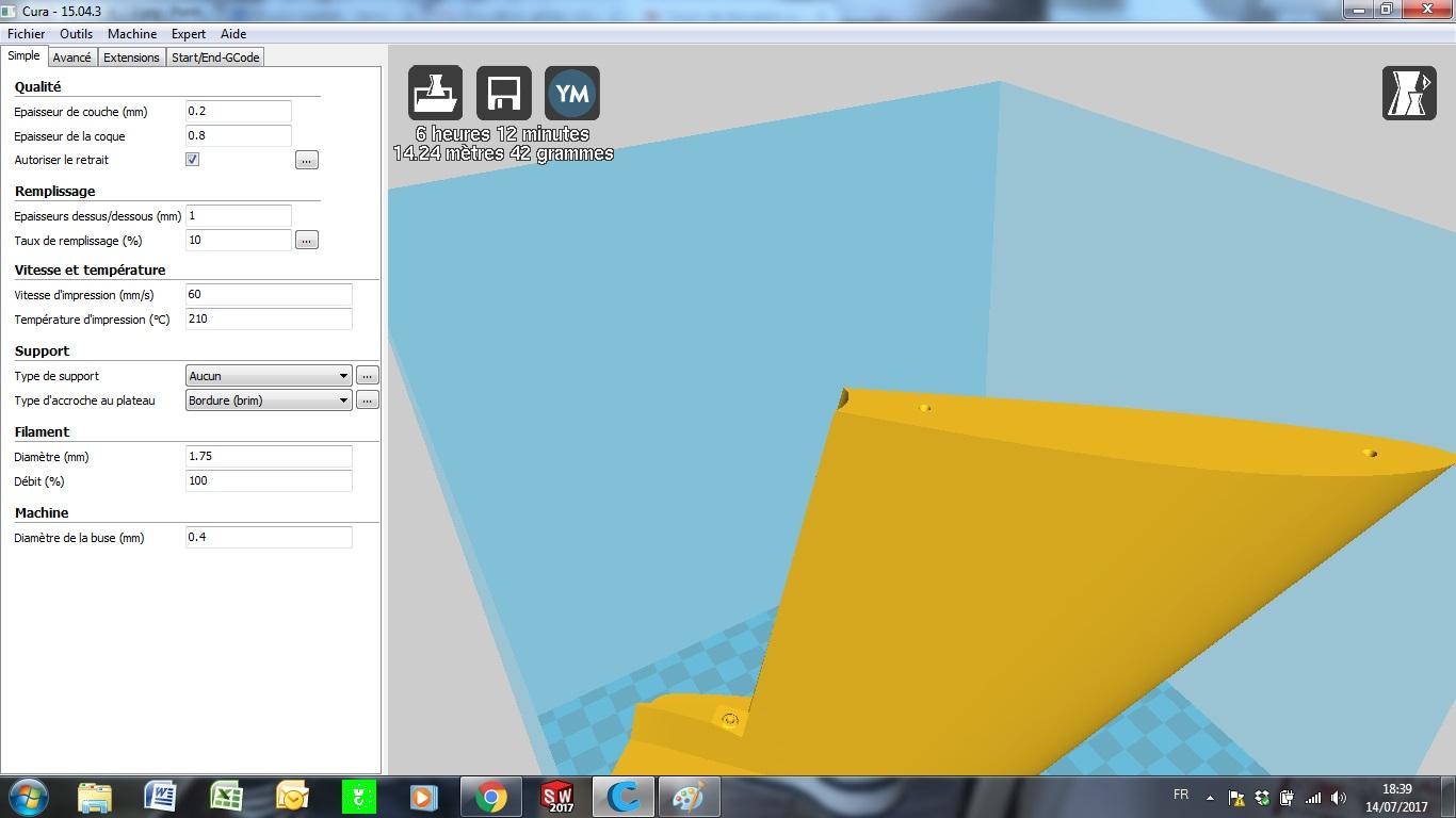

ludoquad44 Posté(e) Juillet 14, 2017 Posté(e) Juillet 14, 2017 Salut à tous, je suis sous cura et j'ai une dagoma disco easy200 je souhaite imprimer un avion RC Donc j'ai pris mon fichier stl de l'aile que j'ai mis sous cura: Et quand j'ai imprimé je me suis trouvé avec les paroi pleine de trous. Apres avoir essayer 3 fois j'ai regardé mes couches dans cura et il fait bien les trous que cura lui demande. Comment peut on corriger ce probleme?
gigui Posté(e) Juillet 14, 2017 Posté(e) Juillet 14, 2017 Ton fichier doit contenir un paquet d'erreur , essaye de le réparer
Tircown Posté(e) Juillet 14, 2017 Posté(e) Juillet 14, 2017 C'est sur qu'il volera pas très bien comme ça. Peut être un problème d'épaisseur des parois: trop fine pour une buse de 0.4? Mais sans conviction vu l'irrégularité des trous. Si c'est un modèle téléchargé, as-tu modifié l'échelle d'impression? Toujours dans le cas ou c'est téléchargé, y a-t-il une consignes concernant la buse à utiliser? Peux-tu faire un essai en re-modélisant avec une épaisseur minimum de 0.5mm?
ludoquad44 Posté(e) Juillet 14, 2017 Auteur Posté(e) Juillet 14, 2017 C est un fichier thingiverse https://www.thingiverse.com/thing:1659724 Je pense pas que le probleme vienne de l imprimante car on voit deja les trous dans cura Comment vous faites pour reparer les erreurs du fichier ?
gigui Posté(e) Juillet 14, 2017 Posté(e) Juillet 14, 2017 C'est bien un problème de fichier , dans les commentaires les gens ont le même problème
PrintOlivier Posté(e) Juillet 14, 2017 Posté(e) Juillet 14, 2017 Sur thingiverse il est dit : Notes : Wings and ailerons must printed with one perimeter and 0% infill the rest must printed with one perimeter and 5% infill Layer 0,2mm; 3top/bottom layers Dans Cura : Met ton épaisseur de paroi à 0,4mm, le remplissage à 0% et essaye avec le mode spécial : Spiraliser le contour extérieur. Olivier
maya42 Posté(e) Juillet 16, 2017 Posté(e) Juillet 16, 2017 bonsoir j ai regarde le fichier en question, en effet il y as des erreurs mais tu peux remédier avec netfabb pour les corriger et ca fonctionne
