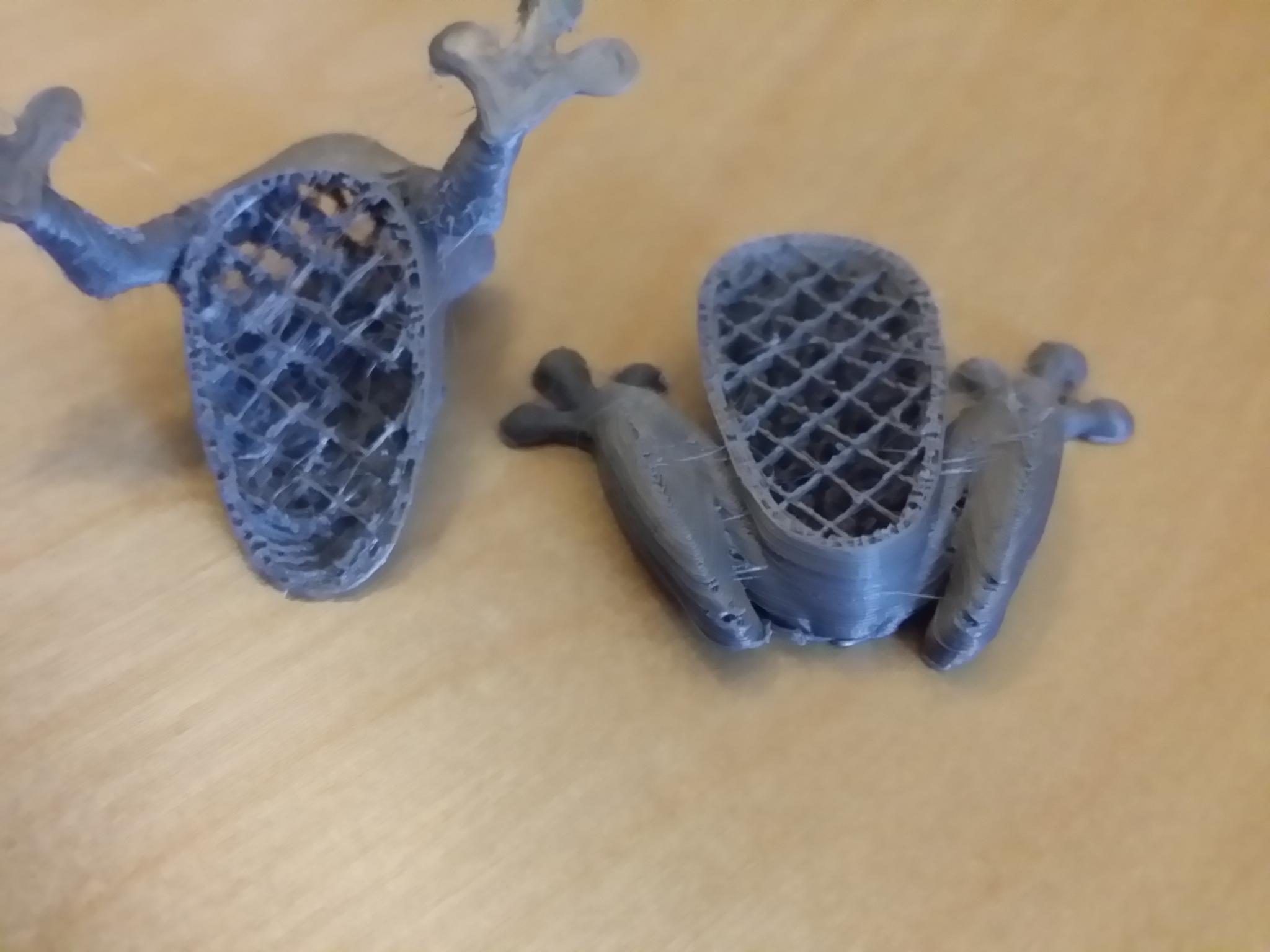

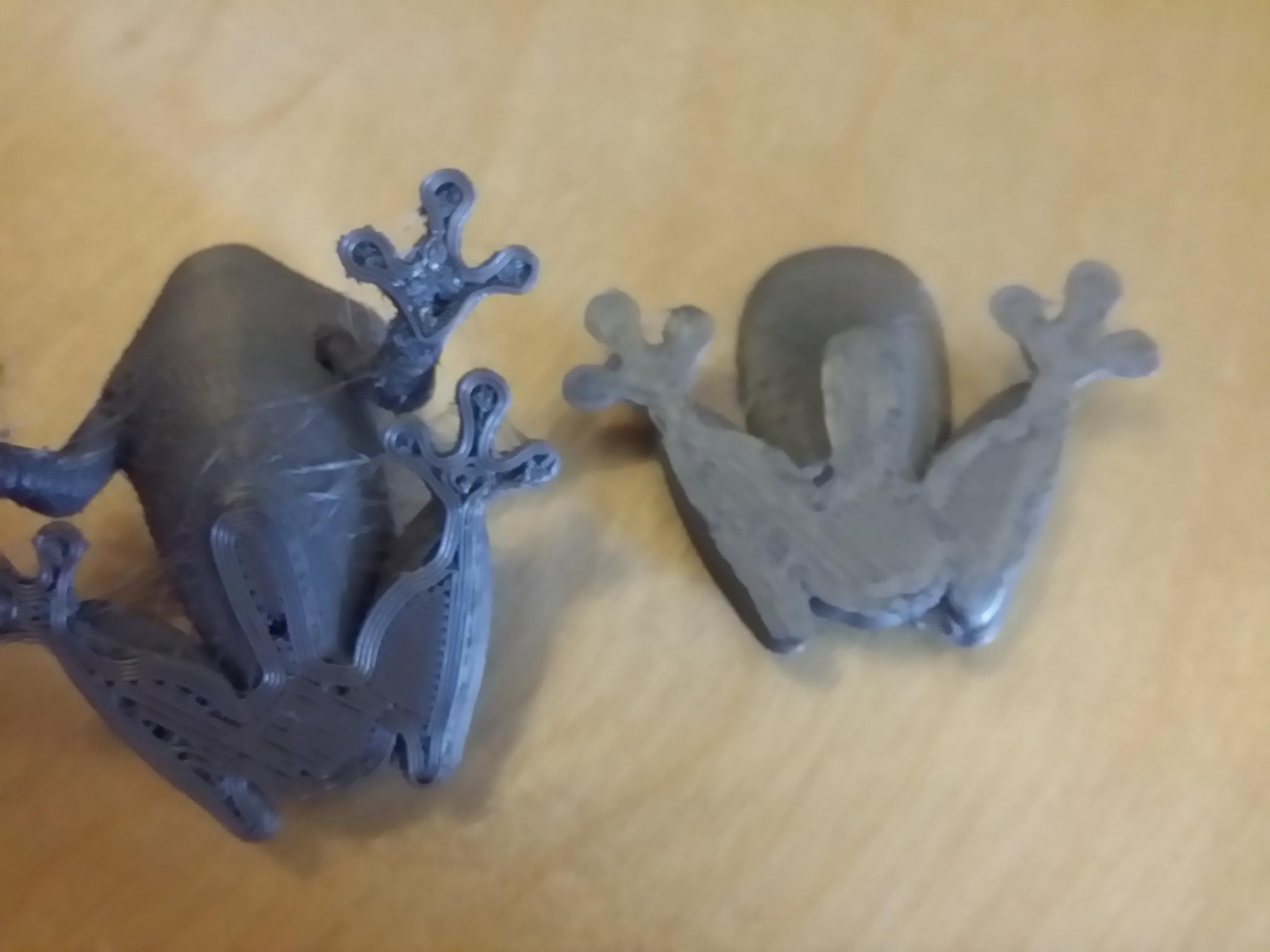

Invité Posté(e) Juillet 19, 2017 Posté(e) Juillet 19, 2017 Bonjour à tous, Je suis assez nouveau sur le forum, je débute dans la 3D avec une Original Prusa MK2S que je viens de recevoir en kit et de monter. A part le petit problème de pièce mal imprimée sur l'axe X rapidement réglé par Prusa et dont j'ai déjà parlé, tout a été nickel, et mécaniquement c'est de la belle ouvrage. Au démarrage, j'ai eu un gros problème d'extrudeur totalement bouché suite à une erreur de câblage et d'inversion des 2 ventilateurs. Un peu de galère pour tout déboucher mais maintenant c'est OK. J'arrive au stade de la calibration. Sans rien toucher, j'ai imprimé une ou deux pièces de la carte SD "pour voir" c'est pas vraiment top, surtout la grenouille, avec des couches décollées et de gros manques de matière (voir les photos). Je me suis penché sur le réglage Live adjust Z et le bon réglage semble être de -0.600 établi avec "calibration gcode", mais je ne sais pas allé plus loin c'est l'objet de mon post. Sur le forum je lis des tas de trucs super intéressants concernant des réglages et calibrages tous azimuts du firmware, mais ma première question : Ou trouve t on ce firmware, comment l'éditer le décrypter et le modifier, sachant que tout ce que j'ai pu lire est un fichier HEXA pas très convivial. Quel sont donc les logiciels à installer et à étudier pour arriver à entrer dans le cœur des réglages ? Merci de m'aider, j'aurai plein d'autres questions mais on va y aller pas à pas !! Jacques

woody3dp Posté(e) Juillet 19, 2017 Posté(e) Juillet 19, 2017 (modifié) Ok mais au vu de tes photos, je pense que ton problème est plus en rapport avec un problème de temperature et/ou sous extrusion et de retractation (et donc de configuration du slicer) plutôt que le firmware. Mais si tu as imprimé a partir de la carte sd, il n'y a aucune configuration a changer mais quelques parametres a adapter peut etre. Quelle version de fimware utilises tu ? Le firmware d'origine offre normalement des impressions parfaites sans aucune modification. As tu essayé d'imprimer des objets plus simples et quels en etaient les résultats ? Quel type de filament et quels paramètres d'impression ? Modifié (le) Juillet 19, 2017 par woody3dp

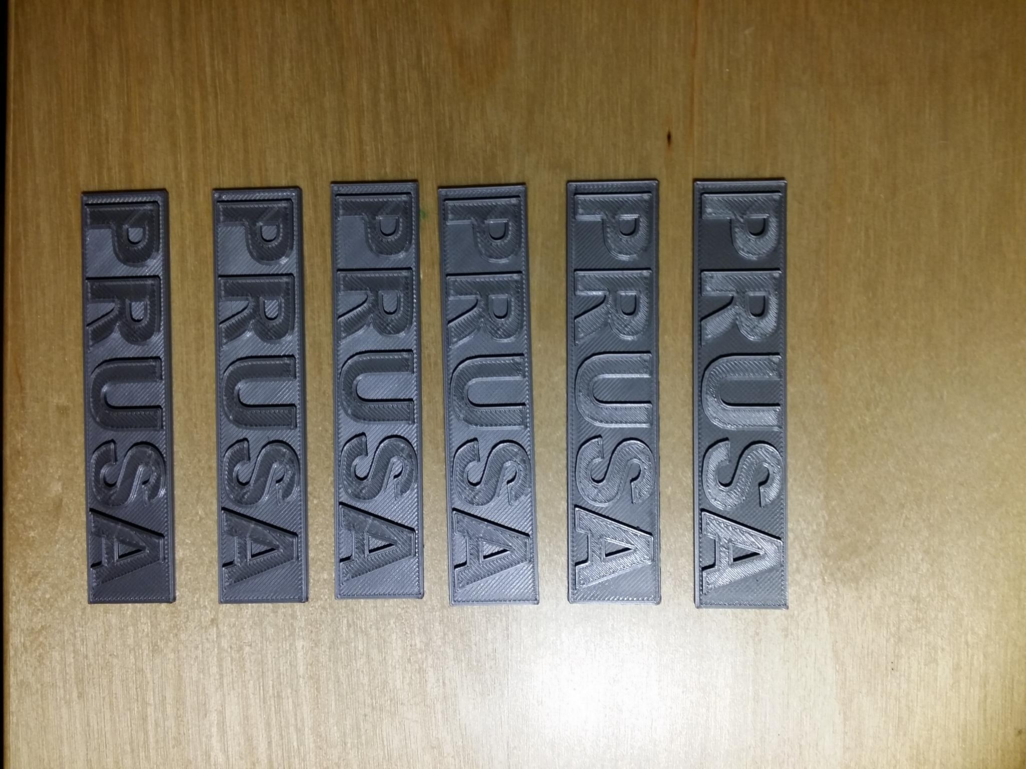

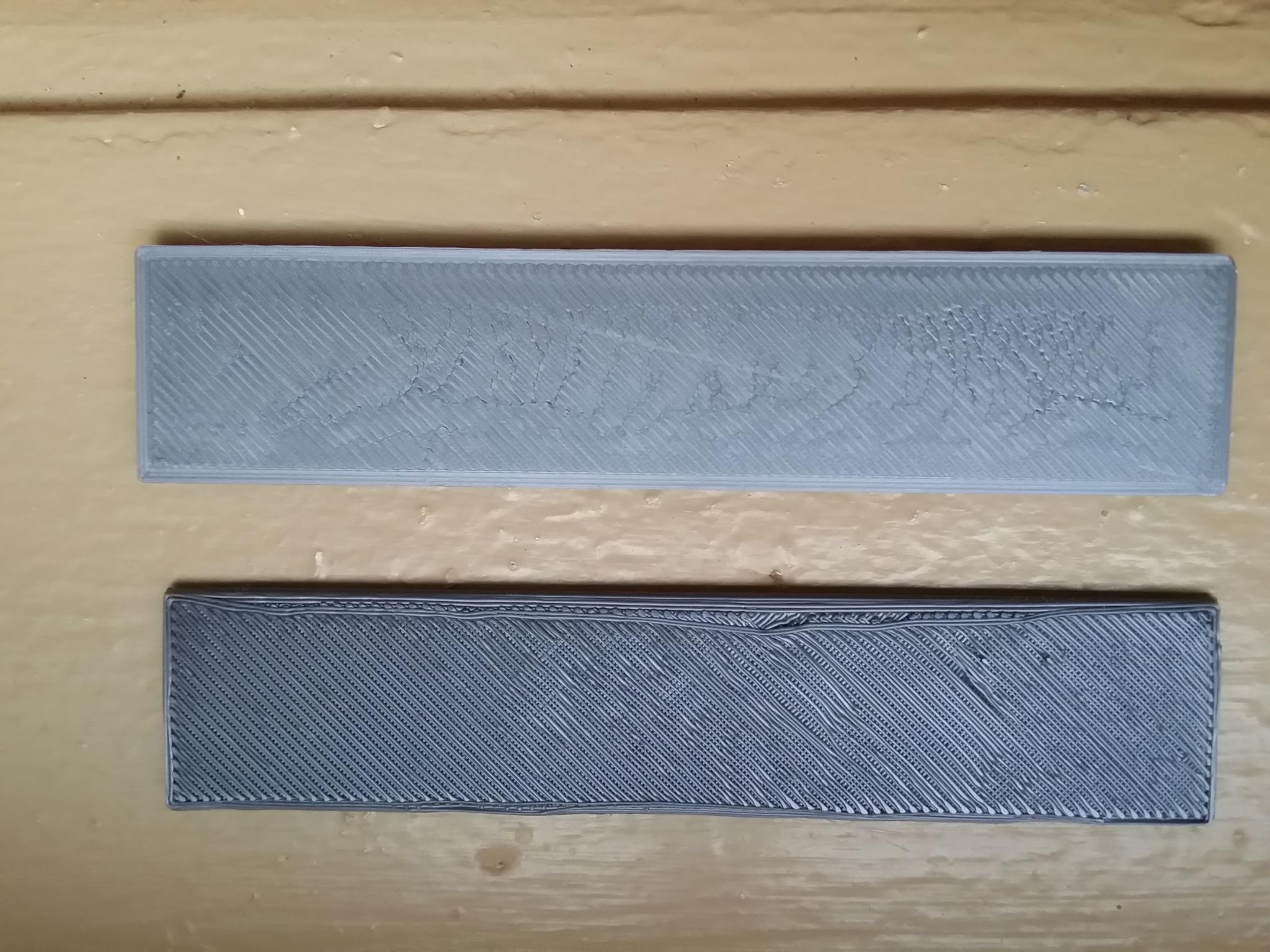

Invité Posté(e) Juillet 20, 2017 Posté(e) Juillet 20, 2017 Bonjour à tous Suite de mes premiers pas sur la MK2S .... J'ai testé le débit de l'extrudeur pour lever le doute exprimé par woody3dp sur le bouchage de la buse. J'ai fait un repère sur le fil à 5cm au dessus de la tête et j'ai demandé 5cm. Le fil s'est arrêté pile à la marque et j'ai eu plus de 20cm d'extrusion ce qui correspond au rapport de diamètre de la buse et du fil, environ 4,4. Donc de ce côté là pas de souci a priori. J'ai réglé le live Z et j'ai considérablement amélioré la première couche et l'adhérence. J'ai repris ma grenouille pour voir et là tout a bien été pendant 1 heure environ et puis de nouveau et sans transition la galère avec délaminage défaut d'extrusion etc ... voici la photo des 2 "phases" Je continue à chercher et j'ai trouvé une page qui décrit les problèmes d'impression dont celui là donc je progresse https://www.simplify3d.com/support/print-quality-troubleshooting/ Mais je suis toujours preneur de vos conseils et commentaires judicieux A+ pour la suite
woody3dp Posté(e) Juillet 20, 2017 Posté(e) Juillet 20, 2017 (modifié) C'est bien le dessous du prusa logo sur la 1re photo ? Effectivement le live z avait besoin d'etre ajusté. Bizarre quand meme la surface, elle devrait etre parfaitement lisse, sans ces especes de "vagues". As tu vérifié le pignon sur l'axe de l'extrudeur ? Est il bien vissé et bien positionné sur le méplat de l'axe moteur ? Au niveau du ressort de pression, il doit y avoir 13mm entre les rondelles entourant le ressort. sinon as tu reussi a imprimer le logo prusa sans problème ? Si mes souvenirs sont bons, la grenouille est en 0.1mm ou en 0.05mm en hauteur de couche (donc assez long a imprimer), essaie d'imprimer un objet beaucoup plus rapide pour faire ton reglage et de preference en 0.2mm. Modifié (le) Juillet 20, 2017 par woody3dp
woody3dp Posté(e) Juillet 20, 2017 Posté(e) Juillet 20, 2017 Sur ta derniere photo on peut deja voir des signes annonciateurs du problème. Le dessus des cuisses commence déjà a avoir des trous et il semble y avoir des decalages entre les couches. La tension sur les courroies (axes X et Y) est-elle bonne ?
woody3dp Posté(e) Juillet 20, 2017 Posté(e) Juillet 20, 2017 (modifié) dernières chose, es tu en mode "silent" ou "high power" ? Je suppose que tu as passé avec succès tous les tests de calibration, tes ventilos tournent ils correctement pendant l'impression ? Modifié (le) Juillet 20, 2017 par woody3dp
Invité Posté(e) Juillet 20, 2017 Posté(e) Juillet 20, 2017 Oui c'est le logo Prusa, et malgré les apparentes vagues il est parfaitement lisse. De l'autre côté l'impression est très bonne même sur le premier . Oui la grenouille est en 0.05, je l'´ai réimprimé pour voir (partiellement d'ailleurs une micro coupure pendant l'orage a abrégé le test ..) mais maintenant je vais imprimer des modèles de tests simples que je peux travailler avec le slicer. Je vais aussi vérifier l'axe du moteur on ne sais jamais...

woody3dp Posté(e) Juillet 20, 2017 Posté(e) Juillet 20, 2017 Concernant la 1re couche du logo prusa, ca devrait vraiment etre parfait avec des lignes parfaitement symetriques sans aucun autre artefact visible, bizarres ces vagues.

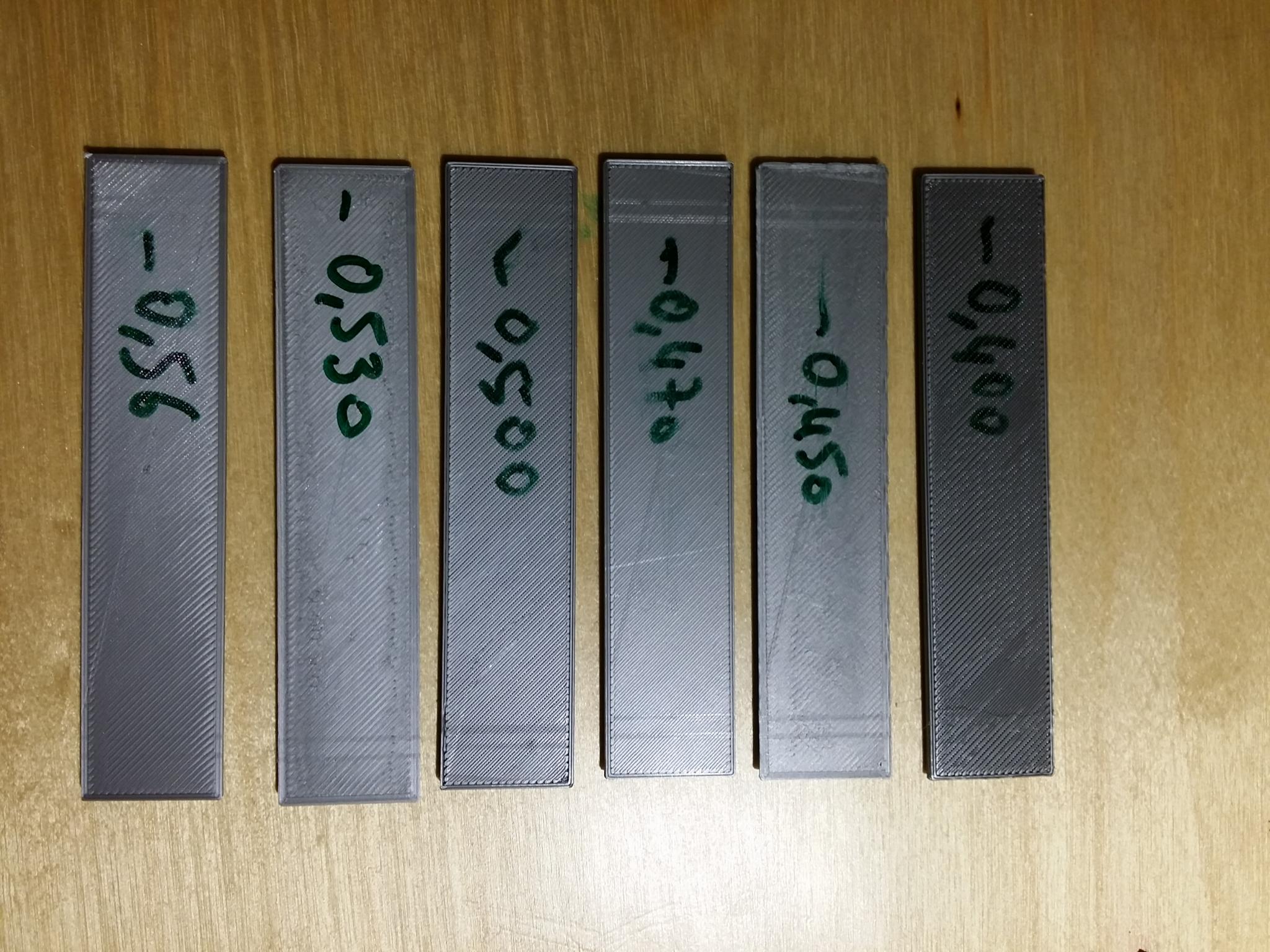

woody3dp Posté(e) Juillet 20, 2017 Posté(e) Juillet 20, 2017 (modifié) il y a 19 minutes, rio31 a dit : Pour la première couche je vais essayer d'affiner encore Le reglage de la 1re couche est essentiel (meme si je ne pense pas que ce soit ton probleme), si ca peut t'aider: https://www.youtube.com/watch?v=jWZRjJQjx1I Modifié (le) Juillet 20, 2017 par woody3dp

Invité Posté(e) Juillet 20, 2017 Posté(e) Juillet 20, 2017 Exact, c'est ce filament, je l'ai mesuré, il est effectivement nickel Bon j'ai fait pas mal d'essais de première couche en utilisant le logo Prusa. Voilà les photos : Et quelques commentaires : Offset de -0.400 : l’adhérence n'est pas terrible et la première couche peu lisse et irrégulière. L'épaisseur de la pièce est de 3.10 mm Offset de -0.450 : adhérence un peu meilleure ainsi que la première couche.L'épaisseur de la pièce est curieusement de 2.75 mm mais c'est la première que j'ai sortie, le flux de plastique n'était pas très régulier au début Offset de -0.470 : bonne adhérence, belle première couche régulière et lisse. Epaisseur de 3 mm Offset de -0.500 : bonne adhérence, première couche plutôt moins régulière et un peu moins lisse. Epaisseur 3.05 mm Offset de -0.530 : très bonne adhérence, première couche parfaite. Epaisseur 2.90 mm Offset de 0.560 : très bonne adhérence, première couche excellente également. Epaisseur 2.95 mm Offset supérieur, je commence à avoir des problèmes d'extrusion, la buse est sans doute trop proche du plateau Côté face, les différences sont beaucoup plus subtiles ... Sachant qu'à la fin de l'impression, la buse est à 2.95 mm du plateau, je pense que le réglage de -0.530 ou -0.560 est optimum. Pour info, les réglages machines sont ceux du fichier prusa, la buse à 210°C, le plateau à 55°, pas de ventilo frontal pendant la première couche qui se fait à vitesse réduite. Bon, çà c'est fait, je vais maintenant imprimer des petits modèles en faisant varier les paramètres. Quand à mon problème d'extrusion au bout d'un certain temps je me demande si ce n'est pas un faux problème. Là j'ai tourné 3 heures en continu pour mes essais sans problème. Il devait y avoir autre chose, d'ou la nécessité d'y aller pas à pas sans tout modifier en même temps ....
woody3dp Posté(e) Juillet 21, 2017 Posté(e) Juillet 21, 2017 (modifié) "Quand à mon problème d'extrusion au bout d'un certain temps je me demande si ce n'est pas un faux problème. Là j'ai tourné 3 heures en continu pour mes essais sans problème. Il devait y avoir autre chose, d'ou la nécessité d'y aller pas à pas sans tout modifier en même temps ...." oui, il faut y aller au fur et a mesure en reglant les problèmes 1 a 1. Ton problème d'extrusion survenait peut etre a partir d'une certaine hauteur (hauteur que tu n'atteins pas avec le logo prusa), ce qui serait un indice. Sinon voici une autre petite astuce pour avoir des resultats reguliers concernant la 1re couche: le pinda est sensible a la temperature, je te conseille donc d'eloigner ton axe Z suffisamment loin du plateau (au moins 10cm) avant chaque nouvelle impression/configuration. Tu verras que la calibration du live z adjust sera beaucoup plus fiable dans le temps et entre chaque impression. Modifié (le) Juillet 21, 2017 par woody3dp
