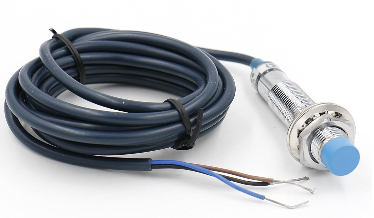

Murdock Posté(e) Juillet 21, 2017 Posté(e) Juillet 21, 2017 (modifié) Bonjour à tous, A la demande de @thsrp voici un rapide tuto concernant le remplacement du capteur inductif de la I3 MEGA par un capacitif LJC12A3-5-Z/BX NPN (NO) capable de détecter une plaque de verre qui pourrait remplacer le buildtak de votre lit. Comme toujours vous opérez ces modifications à vos risques et périls. Je ne serais pas responsable si vous faites de la gravure sur verre avec votre buse ! Installation Démonter le capot du chariot de l'axe X. (Vous serez plus à l'aise pour travailler) Déconnecter le capteur d'origine. Démonter le support du capteur d'origine. Il est fixé par de vis sur le dessus du chariot de l'axe X. Enlever le capteur du support. Préparer le connecteur du nouveau capteur. Procurez vous un conecteur JST-PH2.00 femelle ou coupez le fil du capteur d'origine et faites un raccord soudé propre avec des petites gaines thermo pour faire propre et sécuriser votre raccord. Le code couleur des fils est identique donc pas de soucis. Montez le nouveau capteur sur le support. Le mettre à peu près à la même hauteur que celui d'origine. (Moi je le place même un poil plus bas ...) Remontez le support sur le chariot. Reconnectez le capteur. Réglages Au risque de décevoir @thsrp, ce réglage n'est pas très scientifique ! Vérifiez que le capteur fonctionne ! (Bhen oui déjà ca serait bien !) avec le capteur à environ 5cm au dessus du plateau approchez votre doit du capteur la led de ce dernier doit s'allumer. En l'éloignant la led doit s'éteindre. Régler l'offset à zéro via le menu caché. descendre tout doucement la buse jusqu'à ce que la led s'allume. (Evidemment si la buse touche le lit avant arrêtez ) Si l'écart entre le lit et votre buse est de 0.10mm, c'est parfait vous pourrez faire vos réglage avec l'offset à 0. si il est entre 0.10 et 1mm c'est pas mal, vous compenserez en jouant sur l'offset du menu caché . Si il y a plus je conseil de réduire un peu la sensibilité du capteur un tournant un tout petit poil la résistance variable du capteur dans le sens inverse des aiguilles d'une montre. (Attention la résistance est très sensible) Après avoir ajusté la résistance, remontez la buse et reprenez à l'étape 4. Une fois que c'est bon remontez le capot du chariot de l'axe X et refaite un test. Effectuez le nivellement de votre plateau. Et c'est terminé ! Votre machine fonctionnera comme auparavant. (En revanche si vous devez appliquer une offset pour compenser l'écrasement la valeur ne sera pas la même !) Bons prints ! Modifié (le) Juillet 21, 2017 par Murdock 1

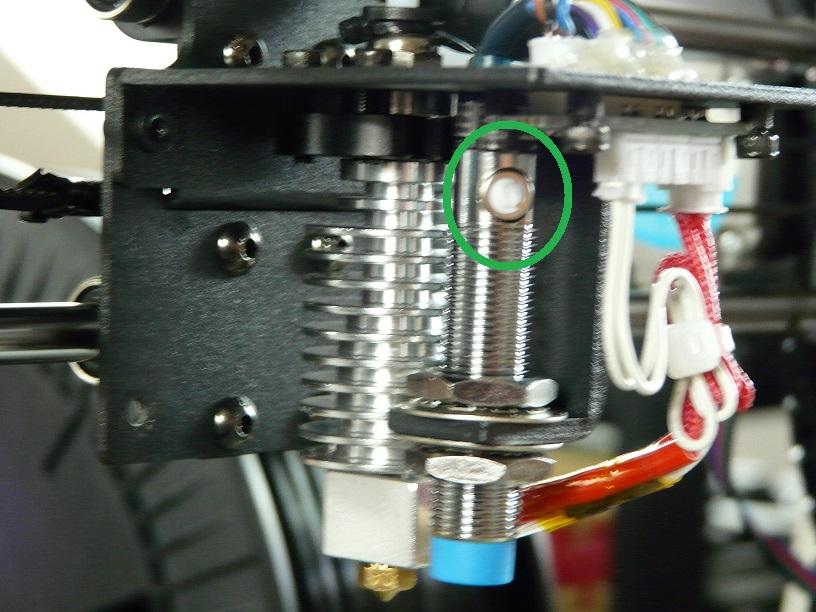

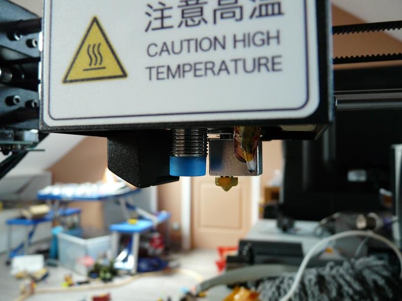

Temete Posté(e) Aout 5, 2017 Posté(e) Aout 5, 2017 (modifié) Bonjour, J'ai changé le capteur original par ce nouveau capteur de proximité LJC12A3-5-Z/BX car je suis passé à la plaque de verre borosilicate : Verre borosilicate 220x220mm. J'ai utilisé la technique de réglage ici : Réglage capteur de proximité faite par Slayer. Cela a fonctionné nickel et ma plaque de verre est bien détectée. Par contre, j'ai bien remonté le capteur afin qu'il soit loin de la surface. Le petit potentiomètre du capteur permet de régler la sensibilité et donc la distance de détection. J'ai fait le réglage à la main à la feuille de papier, puis j'ai réglé le capteur en tournant le potentiomètre avec un petit tournevis. Il suffit de trouver la limite de bip et c'est bon Voici une photo du potentiomètre pour le réglage : Et une photo où on voit que je l'ai remonté : Modifié (le) Aout 5, 2017 par Temete
titeuf007 Posté(e) Aout 6, 2017 Posté(e) Aout 6, 2017 a justement un truc me parait bizarre sur ta photo on voit bien que ta buse n est pas completement vissé..sur la mienne c est la meme chose j ai pas essayé encore de la vissé jusqu au bout mais sur ma delta je n ai pas cet espace.. sur le nouveau modele on a plus l emplacement pour y mettre le capteur c est ballot
delirium07 Posté(e) Aout 6, 2017 Posté(e) Aout 6, 2017 il y a 3 minutes, titeuf007 a dit : a justement un truc me parait bizarre sur ta photo on voit bien que ta buse n est pas completement vissé..sur la mienne c est la meme chose j ai pas essayé encore de la vissé jusqu au bout mais sur ma delta je n ai pas cet espace.. sur le nouveau modele on a plus l emplacement pour y mettre le capteur c est ballot ca me semble tout a fait normal, le principale est que la buse soit serrée contre le Throat , qu'il n'y ai pas d'espace entre les deux . et dans 90% des cas , ca donne ce petit espace entre la buse et le bloc 1
slayer-fr Posté(e) Aout 6, 2017 Posté(e) Aout 6, 2017 il ne faut pas vissé la buse contre le bloc de chauffe c'est comme ça que l'on ce retrouve avec des fuites car la jointure n'est pas faite correctement contre le Throat , il faut être le plus proche possible tous en étant sur que la buse s'écrase bien contre le Throat pour avoir une étanchéité parfaite

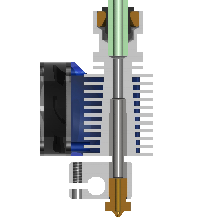

titeuf007 Posté(e) Aout 6, 2017 Posté(e) Aout 6, 2017 je parle du nozzle contre le bloc de chauffe https://wiki.e3d-online.com/wiki/E3D-v6_Assembly on voit bien que le nozzle est contre le bloc de chauffe et sur ma delta c etais comme ça..sur la mega j ai un ecart entre le nozzle et le bloc ce qui m a paru bizarre et qd je vois la photo plus haut je me suis rendu compte que j etais pas le seul
delirium07 Posté(e) Aout 6, 2017 Posté(e) Aout 6, 2017 il y a 14 minutes, titeuf007 a dit : je parle du nozzle contre le bloc de chauffe https://wiki.e3d-online.com/wiki/E3D-v6_Assembly on voit bien que le nozzle est contre le bloc de chauffe et sur ma delta c etais comme ça..sur la mega j ai un ecart entre le nozzle et le bloc ce qui m a paru bizarre et qd je vois la photo plus haut je me suis rendu compte que j etais pas le seul oui on parle bien de la meme chose ^^ et comme on te le dit avec @Slayer-fr , le principale c'est que la buse se visse contre le Throat dans ce style la :
