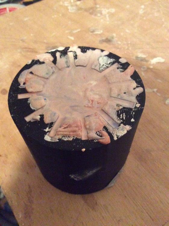

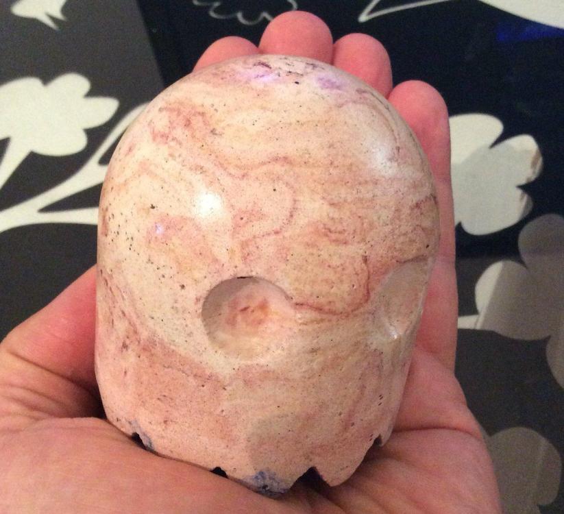

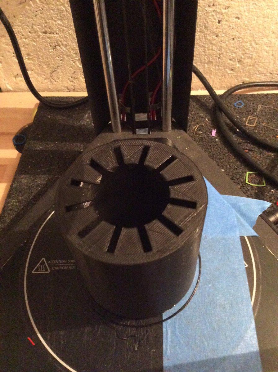

Un petit retour sur un test réalisée dernièrement. Le but du tes et de créer un moule pour béton fibré avec aspect marbre (Kit de The french Vikings) :
- Création d'un négatif d'un STL (le fameux pacmanghost)
- Impression du moule el PLA (pas chère ...)
- Remplissage avec le fameux béton
- On laisse sécher 24 h
- On passe le tout au fou à 200 degré
- On nettoie la pièces
- Ponçage
-Vernie carrosserie
Au final on obtient une pièce avec beaucoup de poid (c'est du béton quand même) et un asmect qui ressemble au marbre. C'est assez sympa :-)

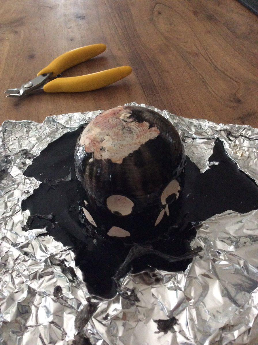

il y a 6 minutes, gisclace a dit :
Tu as fait fondre le moule pour libérer la pièce ?
a mon avis oui , ce qui est pas bête du tout

le résultat est vraiment sympa, la technique pourrait être adaptée pour fabriquer du mobilier de salle de bain par exemple, porte gobelet, savonnette, PQ, ou même dans
les cuisines ou la mode du béton ciré reviens a grand pas.
Il y a 1 heure, azbloc a dit :
C'était le but de ce test :-)
Je pensais aussi à des pieds de lampes ...

Simpa, ça donne des idées. J'ai un reste suffisant de joint de carrelage qui me nargue depuis 2ans sur une étagère de la cave. J'ai peu d'espoir sur le résultat et surtout sa solidité mais qui ne tente rien... D'ailleurs vu la forme de la pièce en remodélisant un peu c'est démoulable sans endommager le moule. C'est le ponçage qui a effacé les stries ou le béton a fait le travail?
Sympa!
Et tu as essayé, comme suggéré plus haut, de démouler sans endommager le moule?
Non, le but du test était justement d'utiliser un filament facile à imprimer et pas chère et de plus qui permette de faire des moules indemoulable :)
Oui je comprend, c'est vrai que c'est bien pratique pour mouler des choses un peu compliquée.
Je demandais juste, par curiosité, pour les gens qui souhaitent faire un moule ré-utilisable, savoir si le moule accroche beaucoup, est-ce qu'il faut le lisser et éventuellement mettre du talc, etc...
Mais je trouve ta démarche géniale ;)
