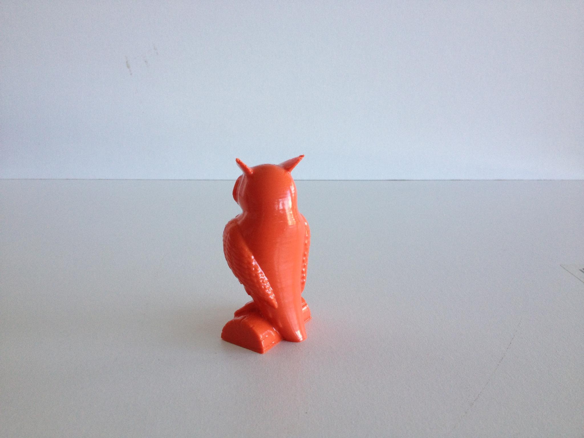

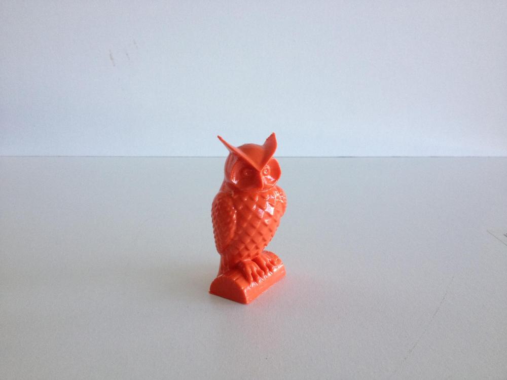

Bonjour, voici la méthode que j'utilise pour lisser mes impressions 3D ABS à la vapeur d'acétone:
- Il vous faut un autocuiseur (cuiseur vapeur), de l'acétone bien sûr, un support afin de poser votre objet au fond de l'autocuiseur sans qu'il soit en contact avec l'autocuiseur lui-même et l'acétone (sorte de passoire...), une rondelle éventuellement pour que l'objet soit plus facile à retirer.
L' opération dure moins de 3 minutes :D
Une vidéo valant bien mieux que du texte, voici le lien de la vidéo avec comme exemple l'objet imprimé de la photo ci-dessous: https://www.youtube.com/watch?v=1CMccsidgaY

le rendu est super , simple et efficace
