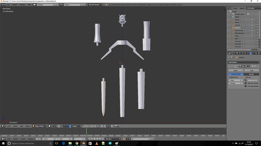

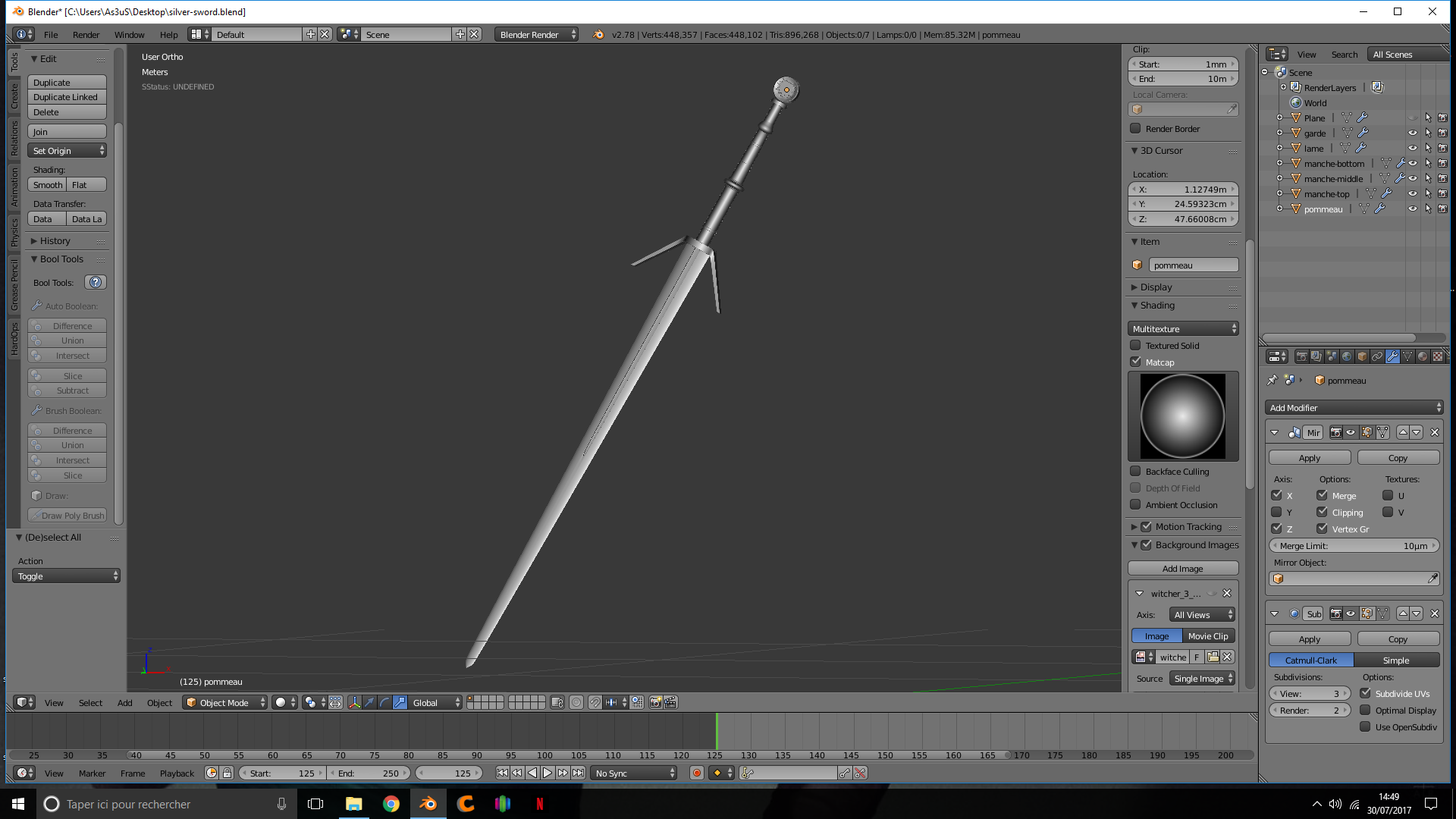

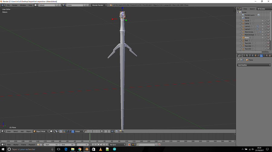

Bonjour à tous, voilà je me suis lancé dans une petite modélisation d'une épée du jeu The Witcher 3, alors je vous partage le fichier blender que j'ai créé pour ceux qui le voudrais.
C'est en cours d'impression, si tout ce passe bien,  je partagerais aussi les STL coupés pour 20x20x20 si d'autres veulent l'imprimer. Bon dimanche ;)
silver-sword.blend

J'ai revu la modélisation du manche j'ai planché sur la version "Ecole de l'ours maître" avec possibilité d'y intégrer une barre d'acier de 12mm dans le manche et 2 barres de 6mm dans la lame pour ajouter du poids et de la solidité ^^ Bon j'avoue j'ai du mal avec le pommeau tête d'ours (le pire c'est que c'est du low poly ^^ ) mais ça va venir xD ça arrive bientôt pour ceux qui sont intéressés bien sûr !

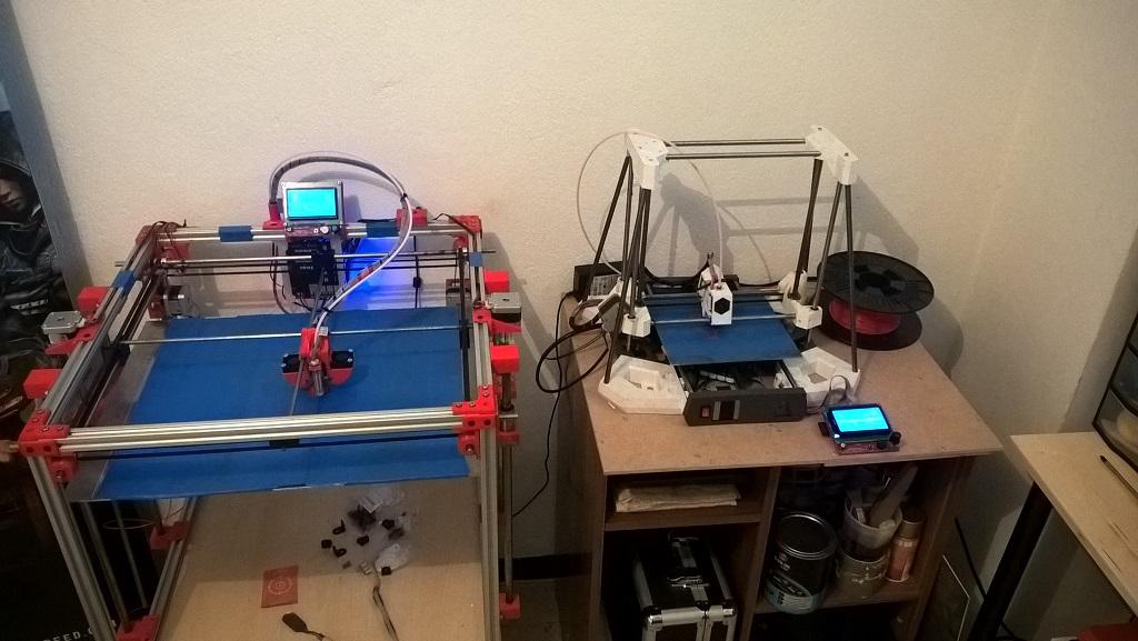

1:1 tant qu'a faire autant utiliser ma nouvelle imprimante maxi volume, soit 1m20/1m30 (environ je n'ai pas sculpté le pommeau encore) en totalité.
J'hésite, le problème est au niveau de la lame plutôt fine, j'était parti dans l'idée d'y mettre un axe de 12 dans le manche et deux de 6 dans la lame mais au final je pense qu'un fer plat de 20mm*4/5mm devrait le faire dans toute la longueur.
Edit: J'ai trouver du 2.5*4 a bricodepot ça devrait passer

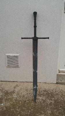

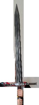

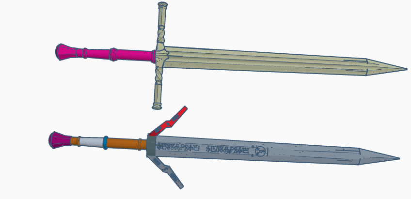

sympa, pour ma part, voilà ce que j'ai fait :
épée d'acier, avec une tige filetée de 6mm dans la lame, et le manche j'ai un tube creux de 16mm. poids total : 550g

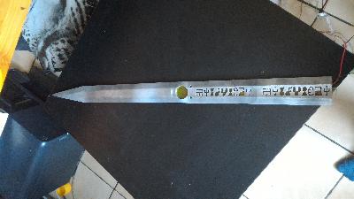

épée d'argent, avec lumiere a l'interieur (en cours de réalisation), 2 tiges de 4mm dans la lame mais c est trop fragile, ca a cassé dans la lame (pas grave, je fais avec), pas mal de modifications. Actuellement, seule la lame est imprimée (il faut que je mette l'interieur des glyphes)
le pommeau, j'avoue avoir triché, acheté le fichier sur etsy (pas mal de wooble sur ma dagoma, mais la c'est surtout un test)
Waouh superbe :) j'avoue que la décoration du pommeau me fait sué aussi ^^
tu as combien d'épaisseur sur la lame du coup ?
sur la steel, c'est plus epais au milieu, au plus epais j'ai 26,80mm
sur la silver, au plus épais j'ai 18,80mm. Cependant, la silver est creuse au milieu sur toute la partie glyphes, je fais passer du plexi et un ruban led. beaucoup de travail sur la lame de la silver, bien plus que sur la steel (pour poncer, mastiquer). Les tiges passent sur le coté, et c'est tres limite (j'ai du refaire des pieces qui ont fondues lorsque je mettais la tige filetée (a la visseuse, ca chauffe beaucoup et epaisseur fine)
modélisées sur tinkercad

si tu ne veux pas faire d'effets de lumière, tu peux directement mettre une tige filetée de 6 dedans. ca permettra de solidariser les différents éléments de l'épée. apres, du mastique, du poncage, de la patience
mes lames sont aussi un peu plus larges mais elles s'enfilent dans la garde (56 silver et 58,10 steel)

je sais pas comment fonctionnent les autres, mais blender tu as beaucoup de tuto qui aide beaucoup genre la chaine SMV6 sur youtube.
Faut juste être patient ça fait maintenant 4 mois que je suis dessus et ça commence à rentrer lol ^^ le plus dur c'est comprendre la navigation et trouver les raccourcis après je pense que c'est pareil 'un logiciel a l'autre.

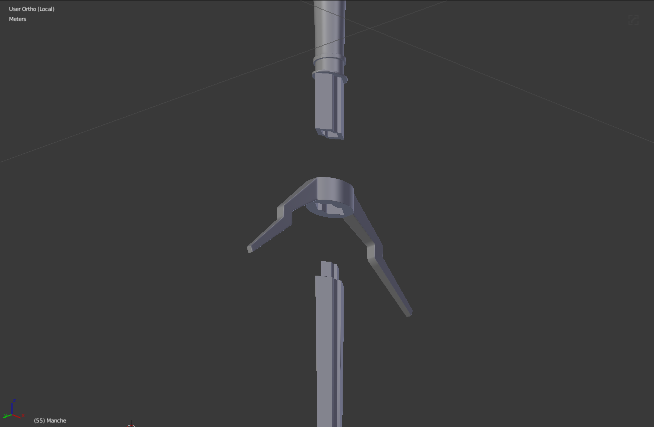

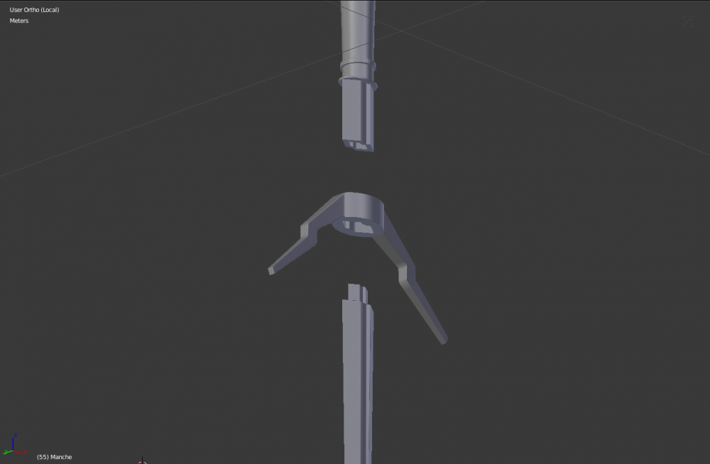

Bon je sais c'est pas beau de copier, mais bon le système de "poupée russe" est vraiment bien pensé, j'imprime des supports grille à 15% à l'intérieur
après j'ai plus qu'a couler de la résine de polyuréthane dedans et ça sera bien solide et un peu plus lourds :D

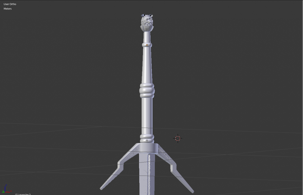

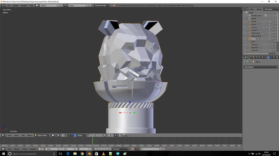

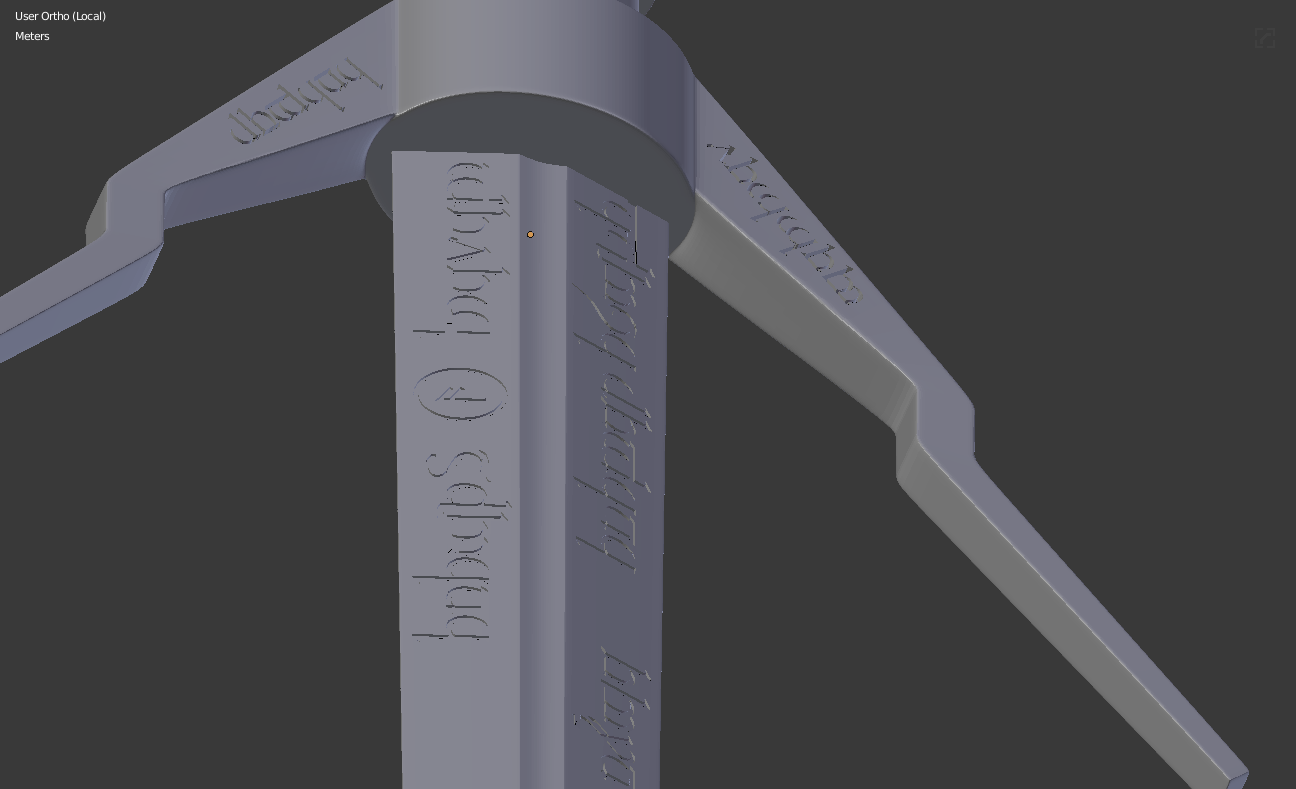

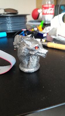

Voila j'ai pas eu beaucoup de temps ces dernières semaine avec mais je m'y suis mis enfin ! elle est finie et j'ai réussi a faire cette sacrée tête d'ours lol.
C'est pas exceptionnel mais je suis content du rendu :) je vous met les blend en rar si ça intéresse quelqu'un mais attention c'est pas encore corrigé ni tester pour impression !!
Pour info: Elle fait 1m20 environ et pour les puristes oui c'est un mélange mi-serpentine mi-ursine :)

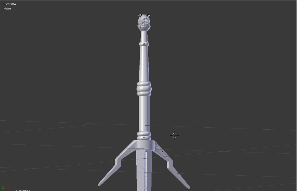

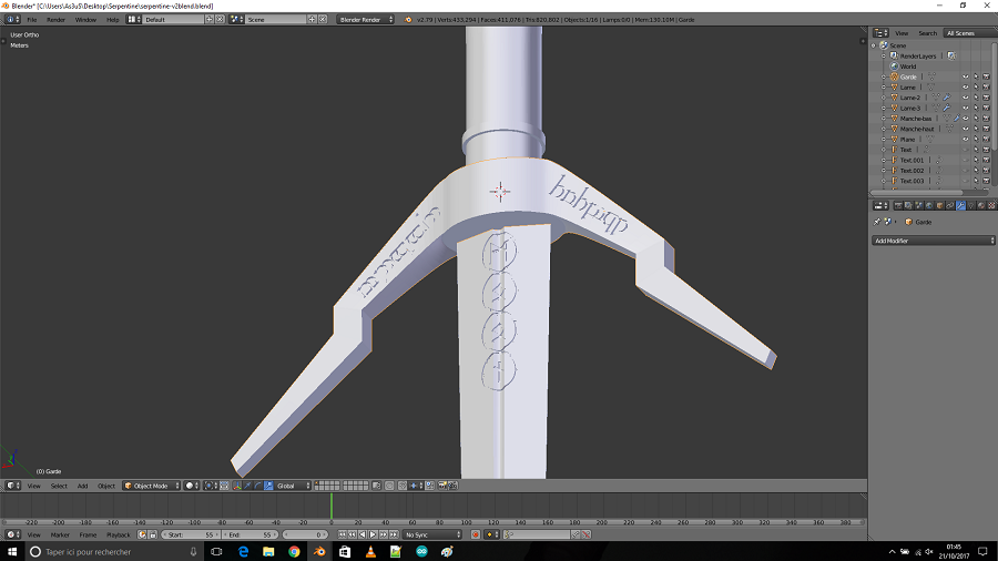

Bon j'ai encore modifier l'épée pour avoir un modèle correcte Ursine (essentiellement le manche) j'ai preparé les stl que j'ai mis en pièce jointe en fichier compresser mais attention j'ai rien testé c'est en cours !
Le print a démarrer en espérant que rien ne décoconne en cours de route :)ursine.thumb.jpg.966f1823e9b26b4ae2cef87017ff3e15.jpg
