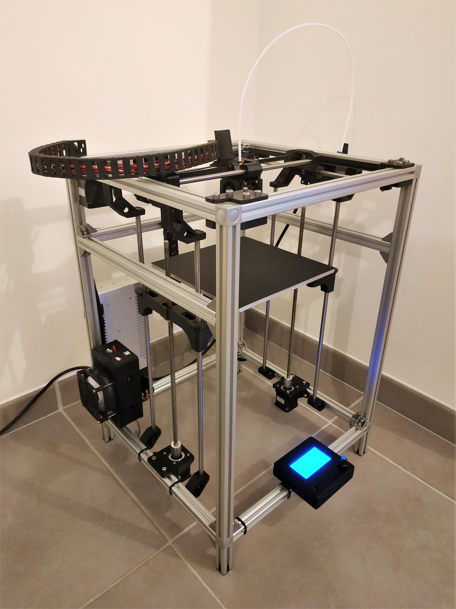

MàJ : Vendue
IMG_20210703_184948.thumb.jpg.1d3b6e24efacda9e3a593829cc5d13da.jpg         IMG_20210703_184215.thumb.jpg.3205e97b6991684266dc73325fd4b5dc.jpg

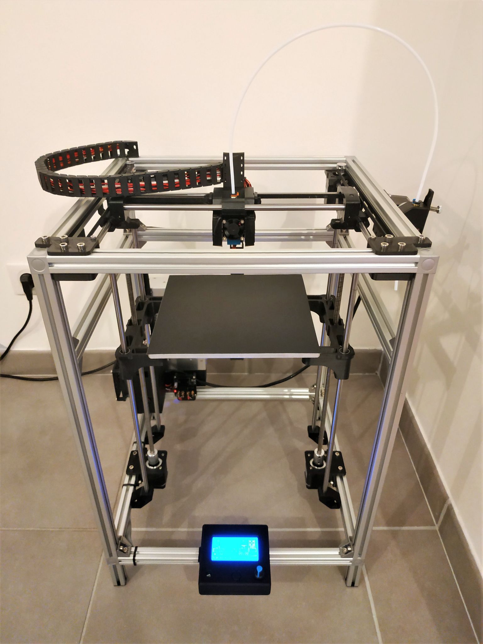

Bonjour à tous !
De retour après une longue absence, je souhaite débuter ma Voron !
Pour les curieux, voici quelques liens :
Officiel : http://mzbot.us/
Clone Voron : https://github.com/mzbotreprap/VORON/
FaceBook Clone Voron : https://www.facebook.com/groups/voroncorexy/
J'avais l'intention de modifier la mécanique de l'axe Z, mais au vu des retours, le système d'origine est fiable.
Niveau modif : un axe Z un peu plus long et un caisson fermé.

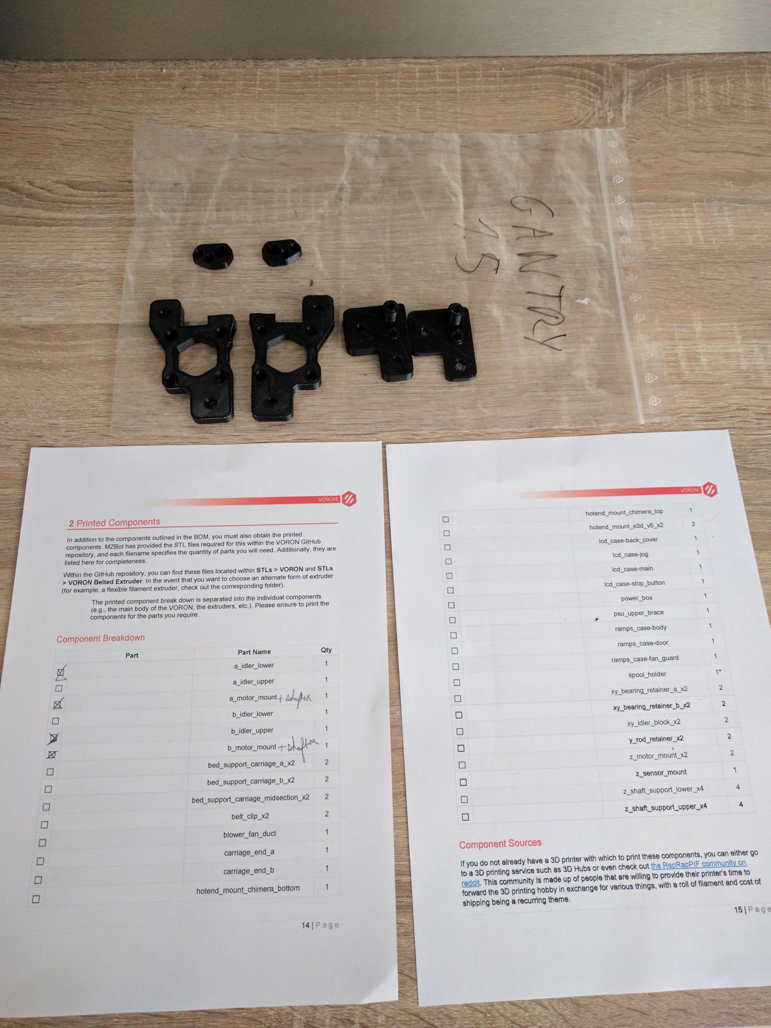

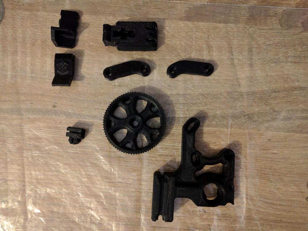

J'ai commencé à imprimer les pièces en ABS avec mon Anet A6 (on fait ce qu'on peut pour simuler un caisson fermé, "à noter" le détecteur de fumer sur l'imprimante ^^) :
IMG_20170801_124054.thumb.jpg.8bb12694717624e7e4c54221cfff595a.jpgIMG_20170801_130719.thumb.jpg.a73bf16dfde4607914983611cd14b5fd.jpg
Prochaine étape, commande de toutes les pièces chinoises!
Modifié (le) par Yamh

Bonjour à tous,

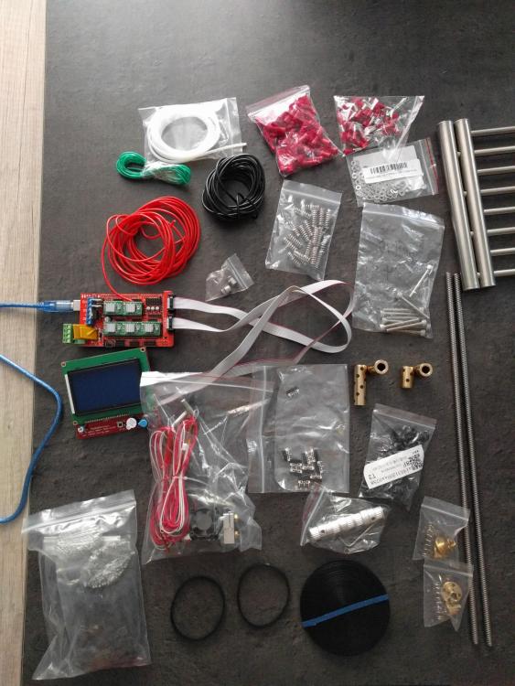

Je viens d'effectuer une commande AliExpress contenant pas mal de fournitures, il ne me restera plus qu'à acheter les profilés modulaire 2020, écrous T-Nut, cubes de jonctions, barres lisses et faire usiner une plaque d'alu qui fera office de lit chauffant, mais ça on verra le mois prochain.
Les roulements des axes XY sont remplacés par des bagues bronze chargées de graphite, j'ai laissé les roulements LM8LUU pour l'axe Z (peu d'importance à mon humble avis..).
Je vous donne le lien des bagues bronze, elles sont intéressantes, leurs cotes sont les même que les roulements LM8UU et LM8LUU, c'est une très bonne alternative vu le prix!
LM8UU : https://fr.aliexpress.com/item/Free-shipping-1pcs-8-mm-bearing-self-lubricating-oilless-bearing-composite-bearing-graphite-copper-sleeve-for/2044386633.html?spm=a2g0s.9042311.0.0.HVZ7Mk
LM8LUU : https://fr.aliexpress.com/item/8mmx15mm-x45mm-linear-graphite-copper-set-bearing-copper-alloy-bushing-oil-self-lubricating-bearing-JDB-8x15x45/32775983766.html?spm=a2g0s.9042311.0.0.HVZ7Mk
Je n'arrive pas à trouver de petites barres lisses aux cotes 3/16" x 1" servant d'axes pour les roulements, du coup je pense les imprimer en ABS en attendant..

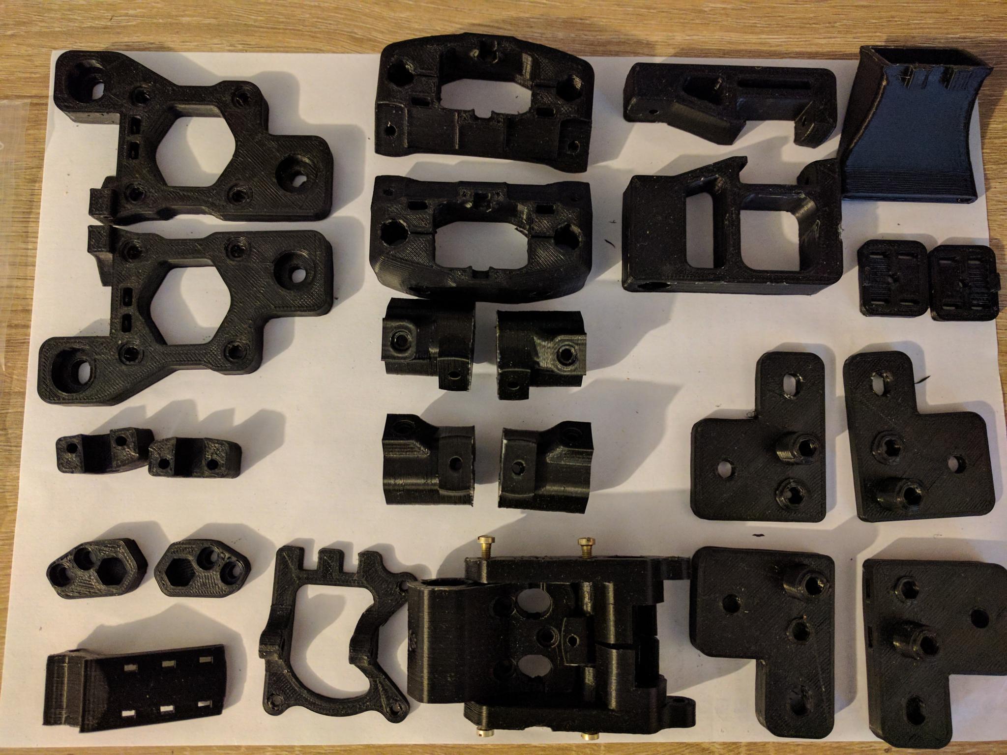

J'ai bientôt fini d'imprimer toutes les pièces en ABS (Version 1.5) :
IMG_20170810_194759.thumb.jpg.ebd7f614e8d5ea8c3f129c572fec880c.jpgIMG_20170810_194908.thumb.jpg.1e7c7072ff378ff225730e9c4fe59ffb.jpg
Modifié (le) par Tekila63

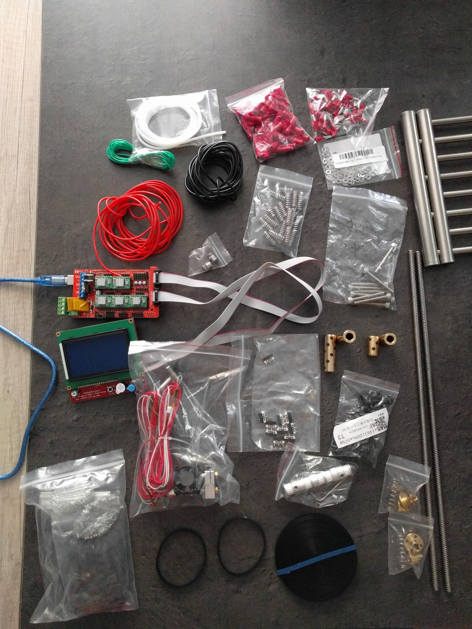

Je commence à recevoir les pièces AliExpress.
Les Bagues bronzes ont l'air top, avec un ajustement minutieux la glisse sera parfaite ! Rien à voir avec les LM8UU!

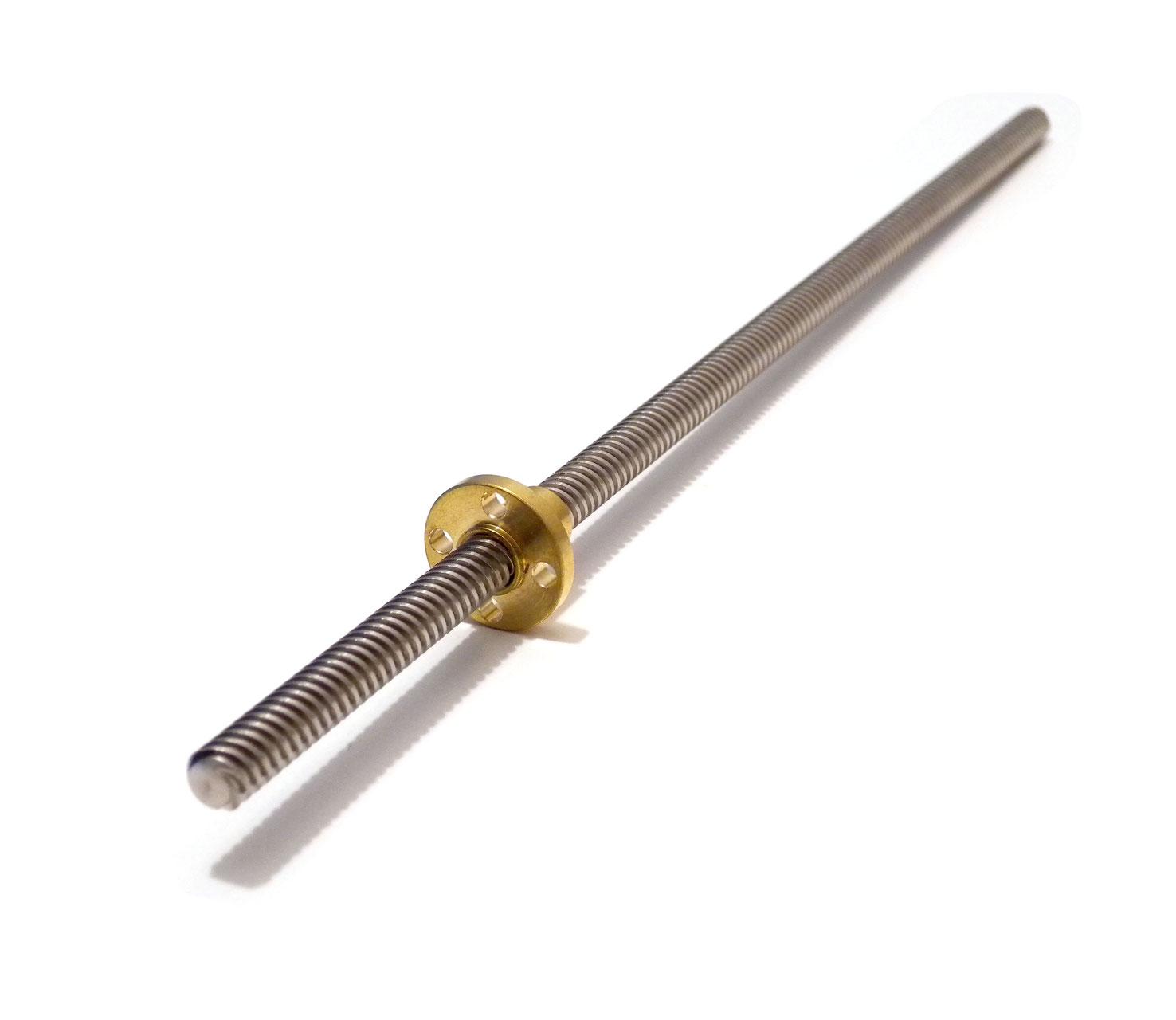

Par contre j'ai reçu ces tiges filetées : https://fr.aliexpress.com/item/Anti-Backlash-Nut-300mm-400mm-500mm-T-type-Stepper-Motor-Trapezoidal-Lead-Screw-8MM-Thread-8mm/32754673779.html?spm=a2g0s.9042311.0.0.qh0prI
Elles ont du souffrir lors du transport à cause de l'emballage "mou", du coup l'une d'entre elles n'est plus rectiligne...
Savez vous ou je peux trouver le même type de tiges filetées avec la certitude de les recevoir rectiligne ?

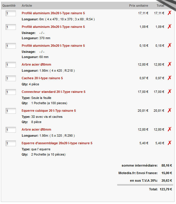

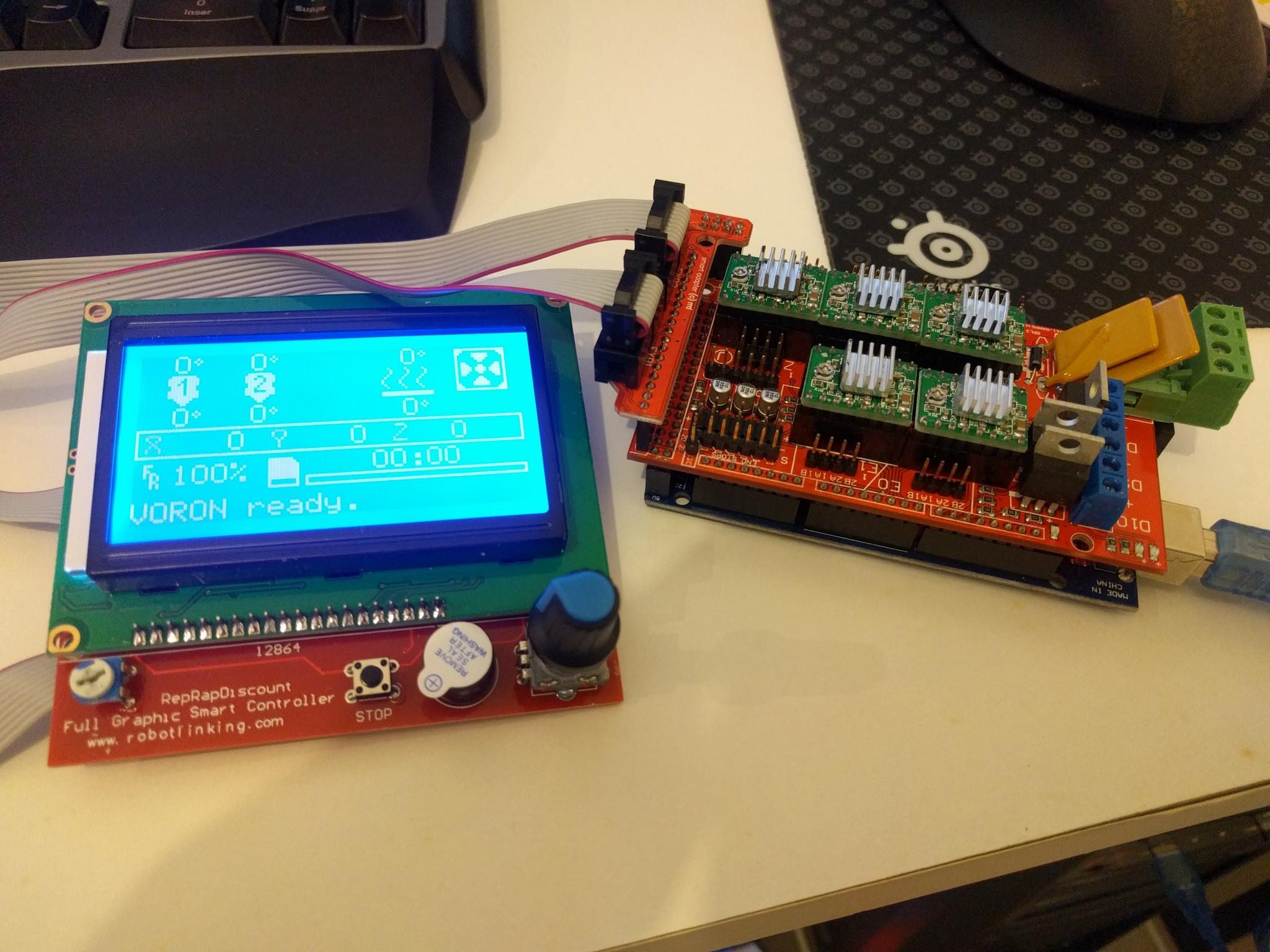

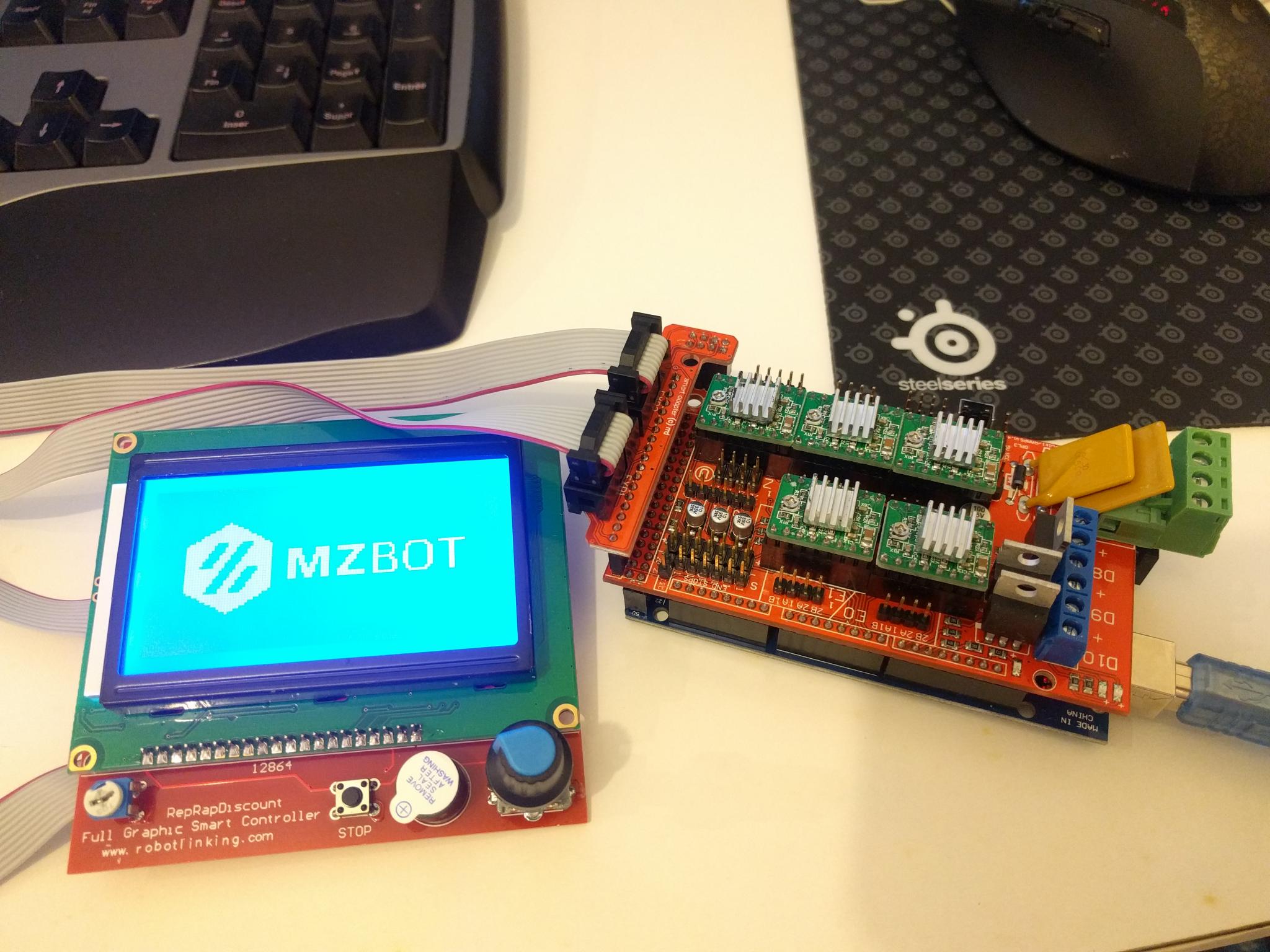

Le mois de Septembre débute, comme prévu je vais lancer ma commande Motedis !
J'ai ajouté 10cm à l'axe Z, mais vu que je n'utiliserai pas les moteurs avec tiges trapézoïdales intégrées je ne gagnerai pas 10cm d'impression, je pense tout de même pouvoir imprimer jusqu'à 29-30cm de haut.
Ce qui fera une zone d'impression de 23x23x29cm.
A Bientôt pour la suite ;)
Ton projet m'intéresse beaucoup.
Il a quelques similitudes avec le mien, en particulier l'achat de matériels chez Motédis que j'ai reçu, il y 2 semaines environs.
Pour l'électronique, je n'ai pas encore fait de choix définitif, mais je pense m'orienter comme toi vers Mega+Ramps1.4

@oracid : Je n'ai commandé que la structure + barres lisses sur Motedis.
Tout le reste provient d'AliExpress, d'ailleurs l'une des tiges trapézoïdale a subi le transport qui a provoqué un léger fléchissement...
Il faudra que je trouve un vendeur européen qui emballe soigneusement la marchandise pour les remplacer...malheureusement Motédis ne vend que des tiges filetées et non trapézoïdales..
Après calcul, ma zone d'impression sur l'axe Z s’élève à 35cm.

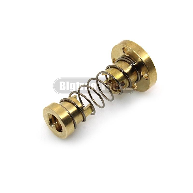

Au programme : - De nouveaux supports afin d'abaisser les moteurs Z.
                              - Un Anti-Wobble tout simple (plateau Z posé sur l'écrou trapézoïdale à l'aide d'une feuille téflon).
J'ai essayé ce type d'écrou pour éviter le jeu entre les filets :
59abd49681b84_HTB17oFGOXXXXXcOapXXq6xXFXXXD1.thumb.jpg.16ffdc9b246eda36c03e3b1eb1916dc4.jpg
Après réflexion, ils me seront d'aucune utilité.. Le poids du plateau suffit à ce qu'aucun jeu vertical ne soit présent.
De plus la glisse devient difficile à cause d'un écrou supplémentaire + ressort de poussé.

Je dois me tromper, en effet vous avez raison sur Motedis elles sont bien appelées "Trapézoïdales".
Mais à priori ce que je recherche n'est pas exactement la même chose, c'est une tige Trap avec 4 Filets alors que sur Motedis on dirait bien qu'un seul filet est présent.
Voici une photo :
Trapézoïdale c'est la forme du filet à savoir trapézoïdale ^^ après simple ou 4 filet je crois pas que ça change a part les steps 400 pour 4 filet 1600 pour simple filet.
Sur ma Ultimaker DIY j'ai du 4 filet et sur ma Easy j'ai du simple filet et je n'ai pas noté de différences. Après j'me tromper :P

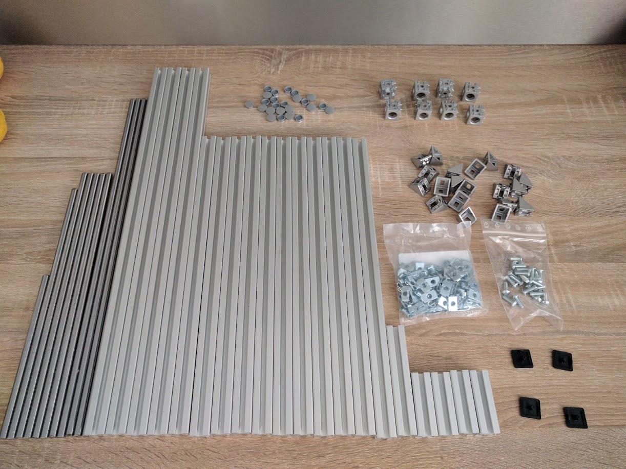

Bonsoir,
J'ai enfin reçu la commande Motedis !
Il y a une découpe de travers sur un des plus petit profilé, bizarre..au final ce ne sera pas très grave vu que je vais m'en servir de pieds.
Le reste à l'air correcte.
Je commencerai le montage la semaine prochaine.
Cela fait plaisir ! Moi aussi, j'ai reçu une commande hier.
Pour les petites équerres, j'ai mis un lien intéressant, ici https://www.lesimprimantes3d.fr/forum/topic/10308-les-profilés-en-aluminium-extrudé/
Pour les vis, je doute que tu en ais suffisamment, il y a également ce lien qui est intéressant, https://www.bricovis.fr/std/accueil.php
Tu as pris du rainure 5 ou du rainure 6 ?
Hate de voir le résultat !
Merci pour les équerres, c'est bien moins chère!
J'ai déjà toute la visserie, il m'en manquait quelques unes que j'ai rajouté à la commande Motedis, voilà pourquoi on en voit qu'une poignée ^^
C'est des profilés I-type 2020 rainure 5 pour pouvoir s'adapter aux pièces imprimées.
