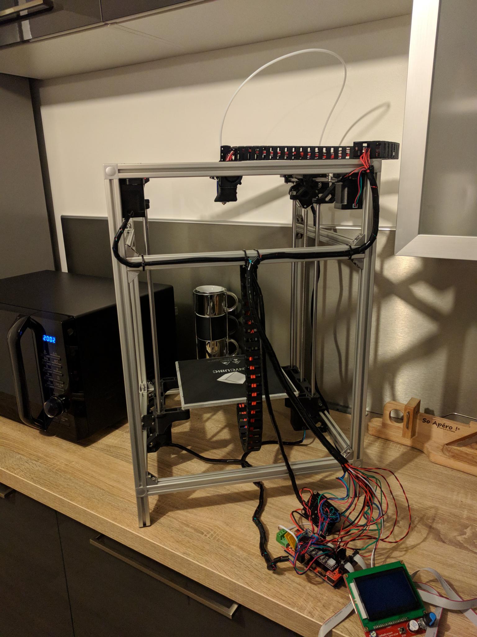

Si tu utilises l'objet le plus à droite de la photo pour raccorcir les câbles, je dis Bravo!
Quoi de plus logique qu'un tas de câbles plat de spaghetti dans une cuisine..
Bon courage.
Bon courage.
Bien vu ! Non en faite c'est l'imprimante qui ne veut plus me rendre la guillotine à saucisson ^^ L'essayer c'est l'adopter!

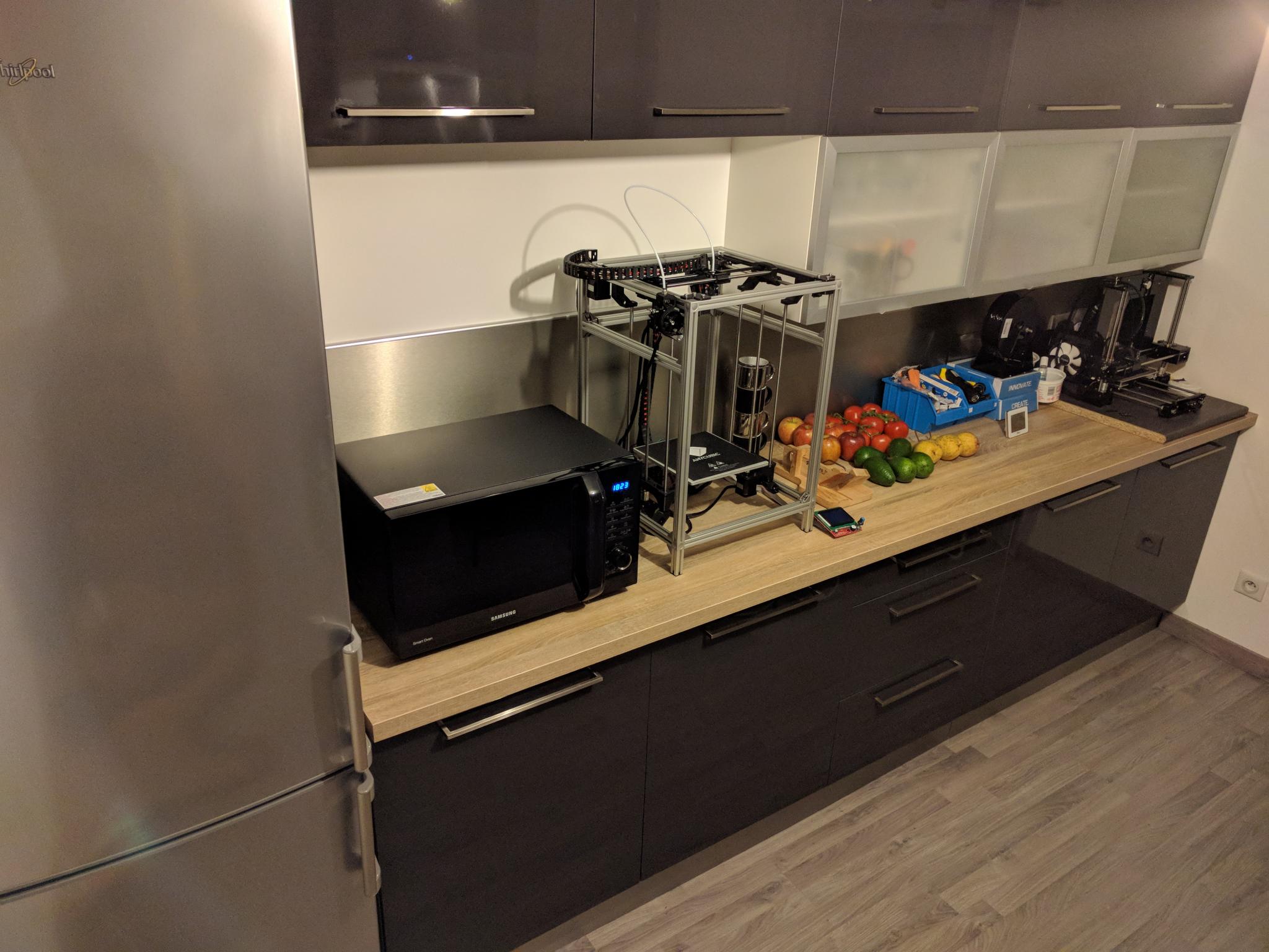

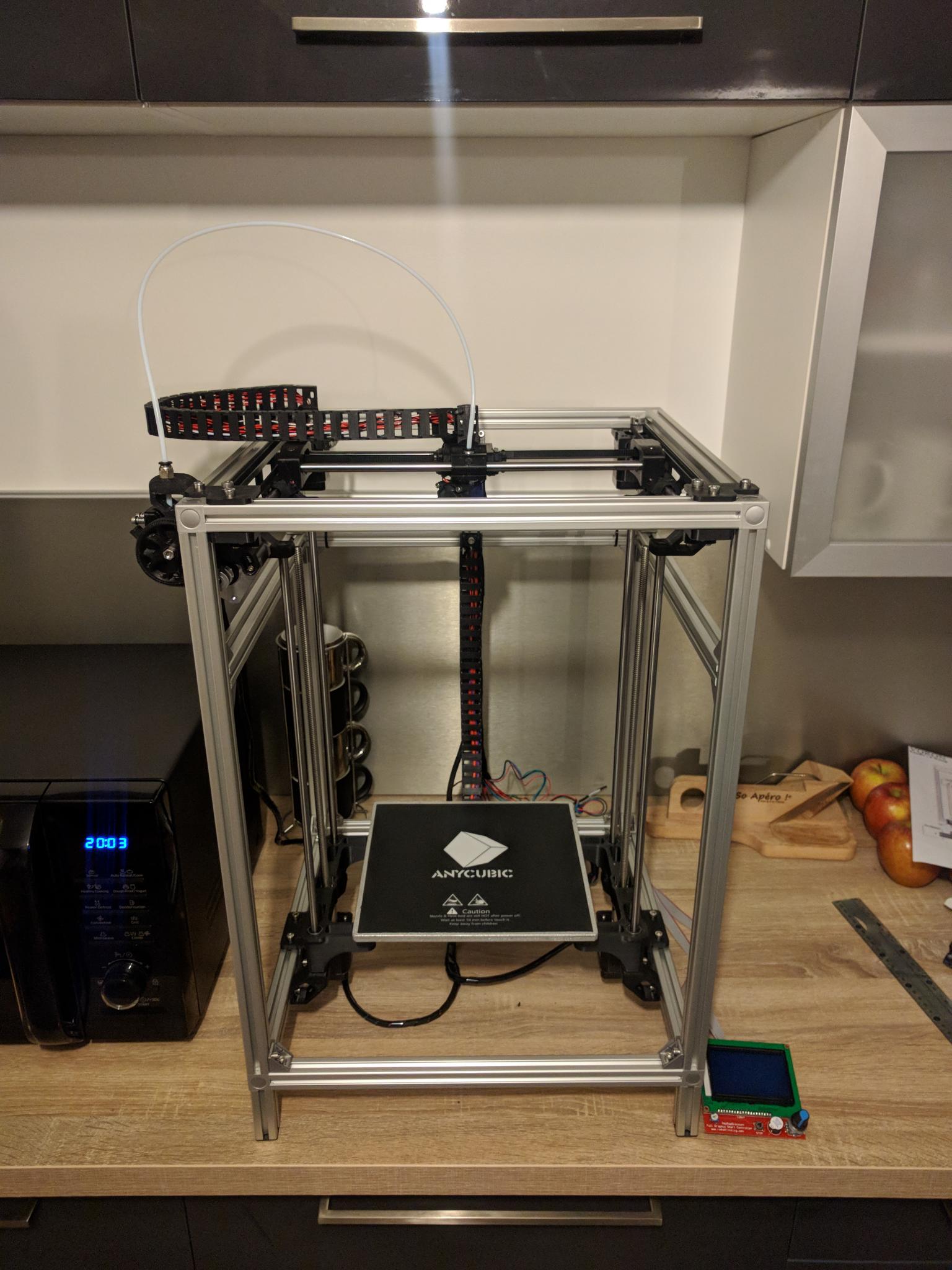

Il y a 9 heures, oracid a dit :
Moi, ma femme ne m'autorise pas la cuisine. Je n'ai droit qu'à la cave...
Bravo !
si je fais cela à la mienne je pense qu'elle me met dehors avec la machine
a votre avis pourquoi je suis dans le grenier??
Lien vers le commentaire
Partager sur d’autres sites
On peut se permettre quelques folies étant célibataire ! C'est bien le seul endroit où l'imprimante arrive à trouver de la place tout façon xD
et puis avec 2x 3 mètres de plans de travail, on peut toujours cuisiner sans problèmes ^_^

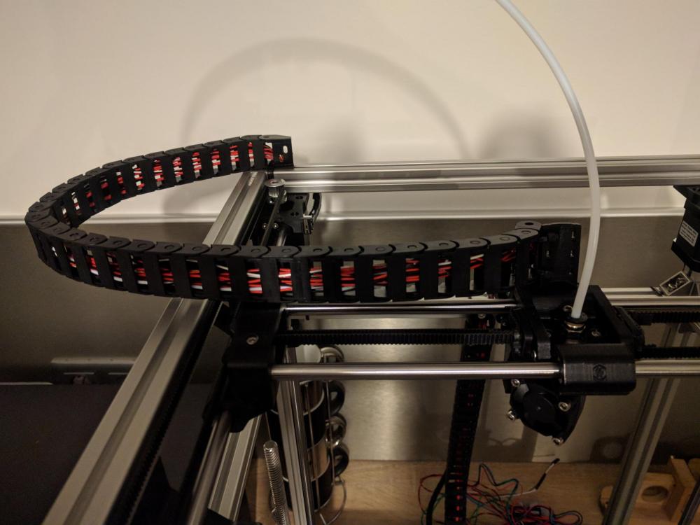

J'ai continuer le câblage dans la soirée, j'imprimerai une boite ventilée pour la ramps 1.4 en attendant de faire un caisson.
Très pratique les chemins de câbles articulés ! :)

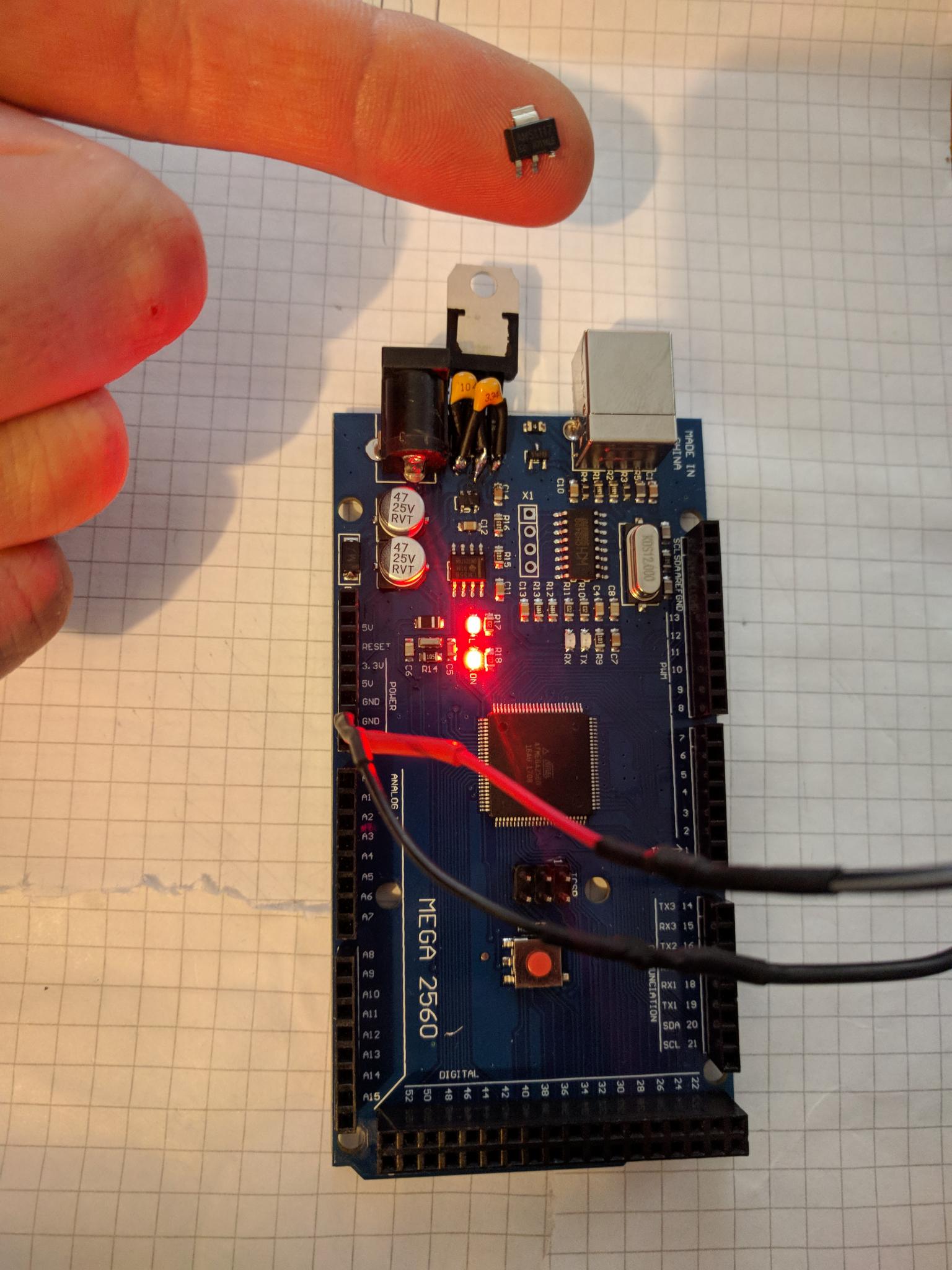

Par contre j'ai essayé de l'allumer et exécuter quelques commandes, pas grand chose ne fonctionnait, 1 endstop sur 3 fonctionnait, un moteur impossible à commander...etc En regardant de plus près sur la Ramp1.4 il me manquait la plupart des tensions de commande 5V venant de l'Arduino et je n'ai pas eu le temps de chercher plus loin que l'écran est devenu blanc...
Vraiment pas de chance...
EDIT : Après inspection c'est le régulateur 5V de l'arduino qui est mort, le module Fan extender est hs aussi mais je pourrais en faire un moi même, je dépannerai l'arduino demain.

super propre ta machine
j'en suis loin :/ sur la mienne
moi j'ai changer mon régulateur y a pas longtemps sur ma carte Arduino il avais grillé aussi
ils ont pas assez puissant faut mettre un plus gros
bonne continuation

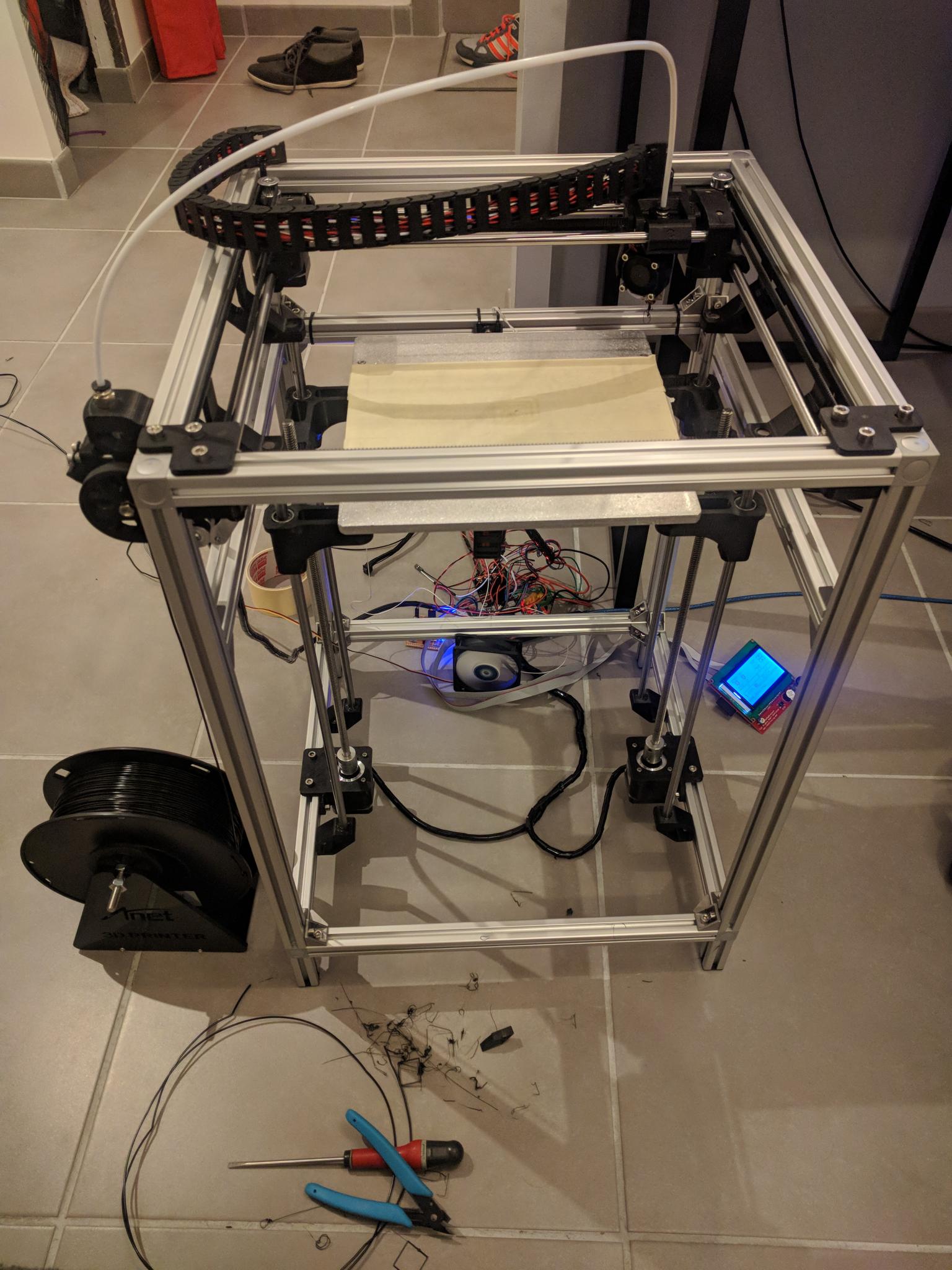

Je vous montre aussi le passage des câbles et un morceau de la cuisine qui perd peu à peu son territoire xD

Pas de chance avec ta carte ARDUINO, je vais anticiper pour la mienne en changeant le régulateur quoique sur ma PRUSA jamais eu de problème.

Fais toi plaisir les chemins de câble articulé c'est génial ^^ ça donne un air de machine industrielle :)
Deux trois coups de fer à souder et l'arduino est repartie, le régulateur d'origine sur mon doigt en c/c.

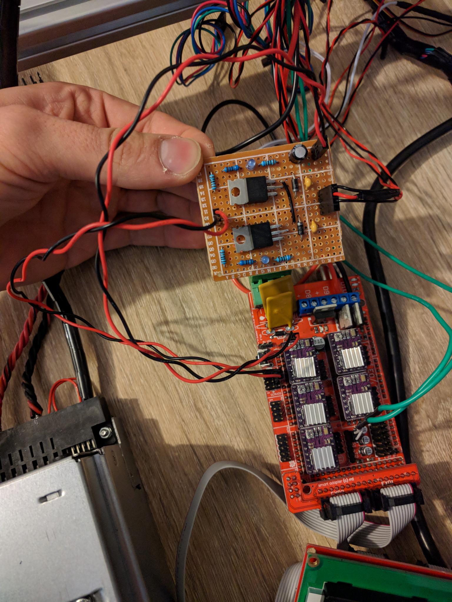

Merci pour la photo
tu l'as remplacé avec un régulateur TO220 ?
C'est quoi la référence d'origine, je travaille dans l'électronique et je pourrai vérifier pour avoir un régulateur plus puissant avec le même boitier.
lion02
Il y a 3 heures, lion02 a dit :
Merci pour la photo
lion02
C'est un AMS1117 ---> http://www.advanced-monolithic.com/pdf/ds1117.pdf
Il devrait pourtant convenir en fournissant jusqu'à 1A, l'écran + l'arduino consomme peu, sur la Ramps1.4 on retrouve uniquement le 5V sur les pins de commande, je en vois pas de contres-indications avec notre utilisation.
Je travaille aussi dans l'électronique, et il n'est pas rare de trouver des composants neuf et HS. Ou une simple erreur d'inattention en faisant un C/C.
Oui c'est bien ce boitier je n'avais pas plus petit chez moi, c'est un 7805.
EDIT : j'arrive à avoir 5V sur le pin du Z, c'était bien dans le marlin. Par contre impossible de bouger l'extrudeur, je vais essayer avec un marlin vierge.
Modifié (le) par Tekila63
moi aussi remplacer avec un 7805 y avais que cela en stock
je pense que le ams1117 n'aime pas le pic de tension le miens à griller quand j'ai mit en place mon Bltouch
alors que je ne doit même pas consommé 800 mA en total

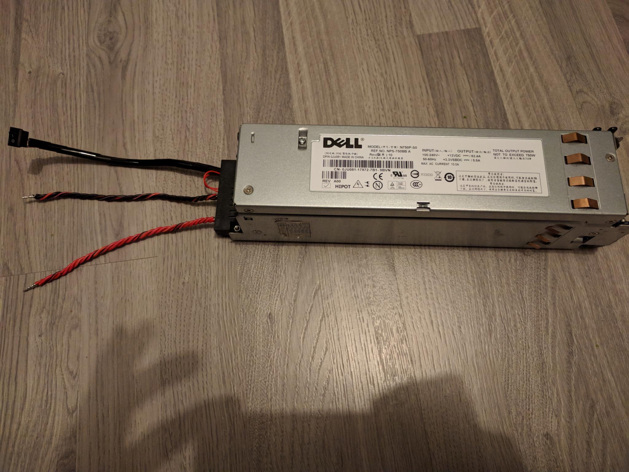

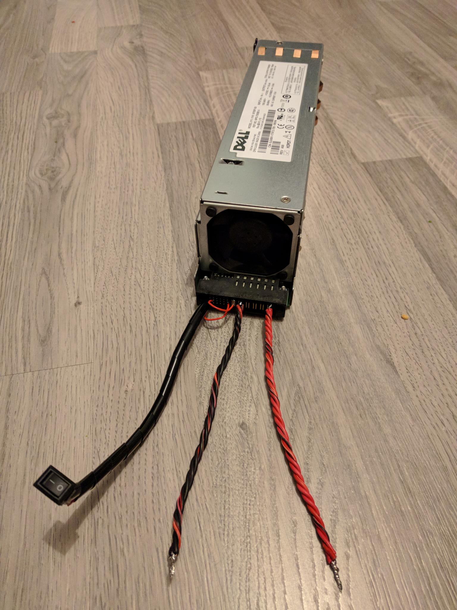

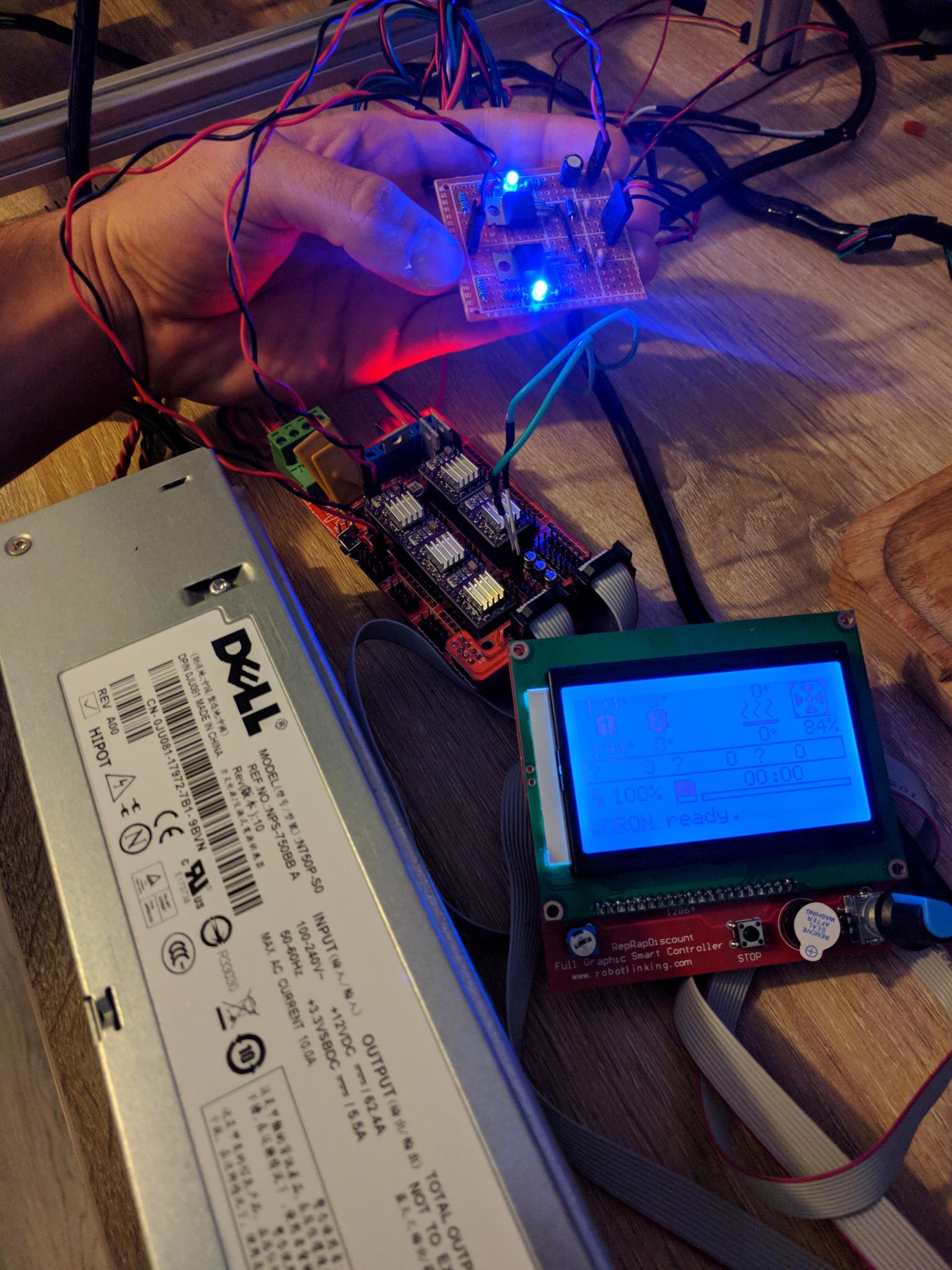

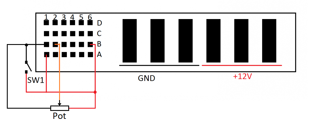

Allez encore quelques images pour aujourd'hui !
L'alimentation Dell démesurée de 12V 63A :ph34r:
Schèma de câblage pour le modèle N750P-S0 :
- SW1 pour la mise en marche
- Pot (potentiomètre) pour ajuster la vitesse de ventilation.
5a117b5739655_potar.png.b44f5fb9968dcb1c30fe86f6aa05f6d51.thumb.png.293320c2a6bfbf1b3cbf8a45369e6c67.png

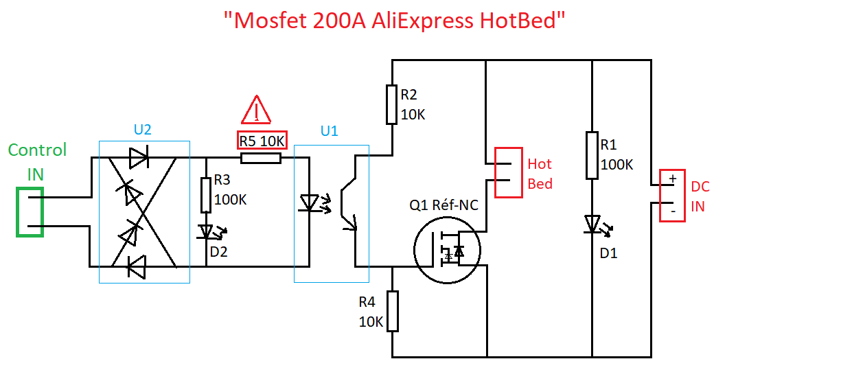

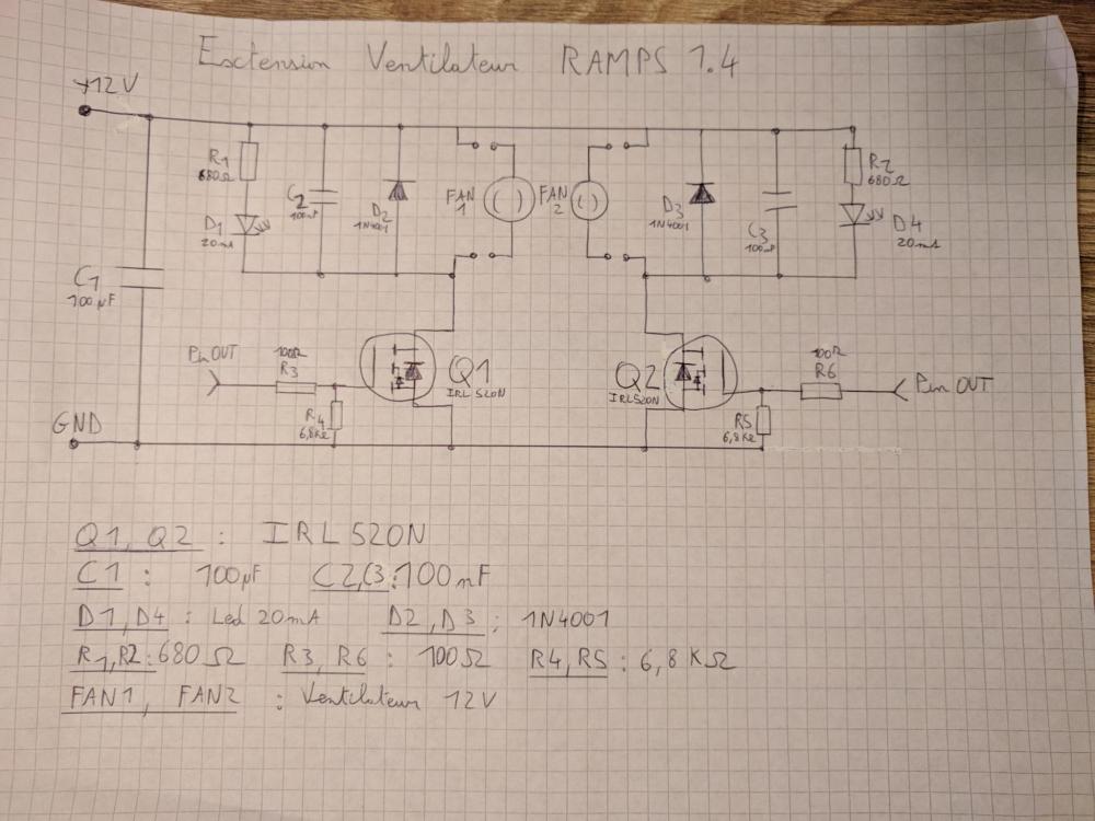

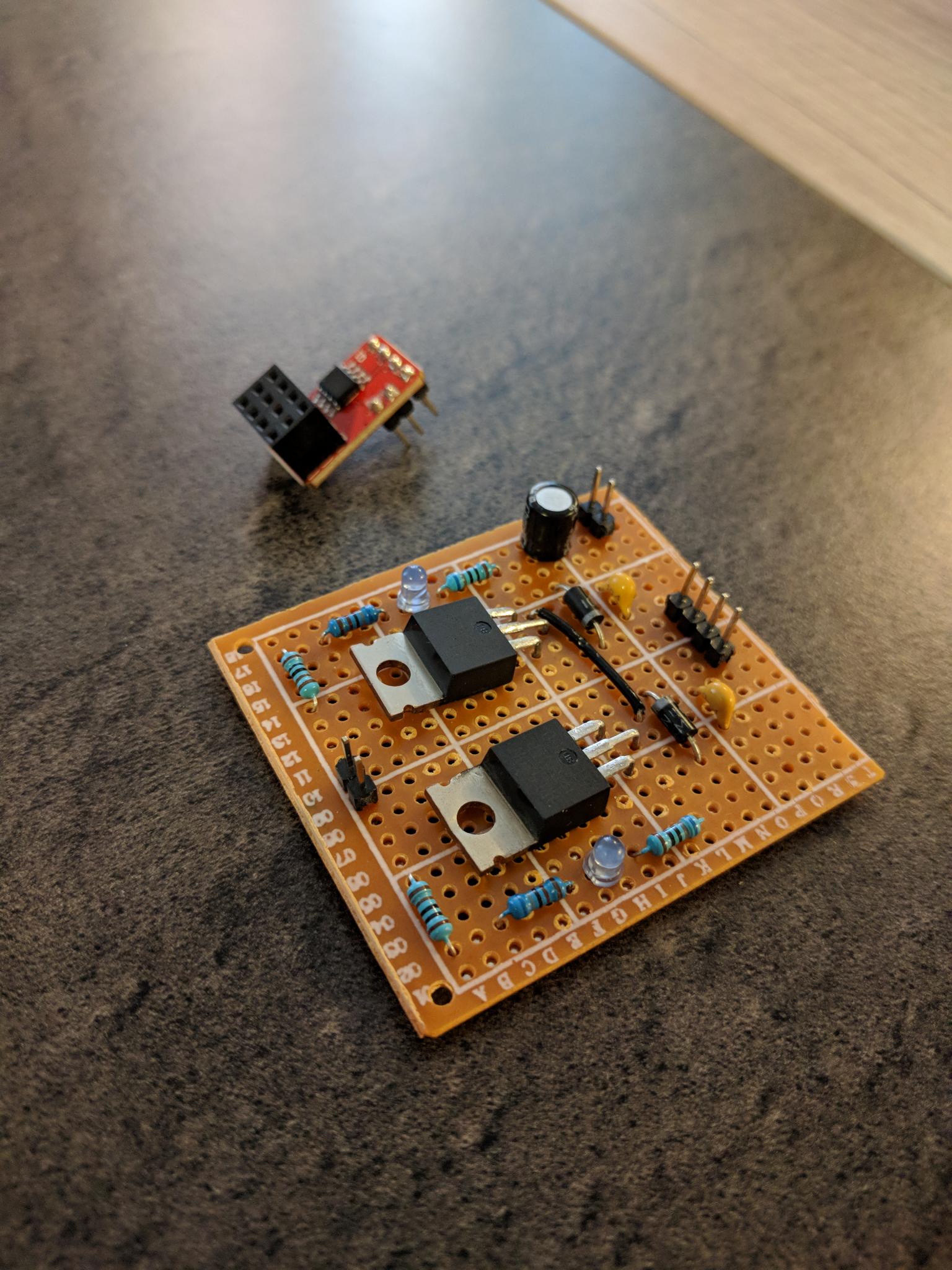

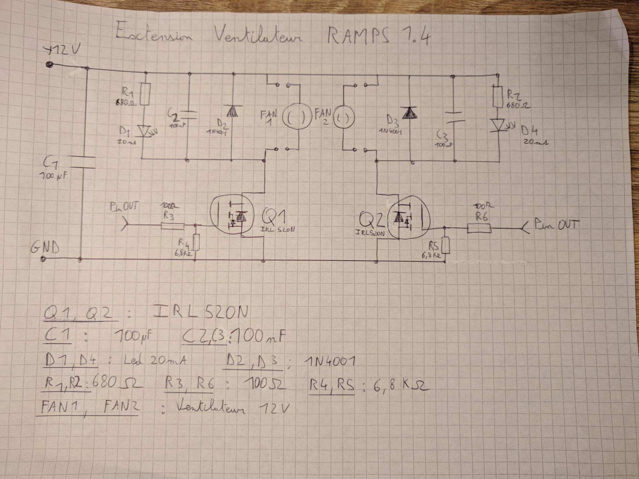

Il n'y a pas que le régulateur de l'Arduino qui a eu du mal, le IRL8313 (Double Mosfet)du module RRD FAN est aussi HS.
Vu que je ne suis pas très patient, j'ai préféré en faire un moi-même pour pouvoir le remplacer rapidement. Il est forcement beaucoup plus encombrant mais ça fait le travail!
Je partage donc le schéma si ça peut aider la communauté :
Depuis mon dernier message, je n'ai pas passé beaucoup de temps sur l'imprimante..Enfin assez de temps pour découvrir que mon plateau ne chauffait pas.
Tension de commande ok, alimentation 12V ok.
Du coup j'ai fais le schéma de mon pilote, je me suis aperçu que la résistance pour protéger la led de l’optocoupleur était surdimensionnée pour une tension de commande 5V (R5 10K), la jonction Vce de l'optocoupleur n'était donc pas passante. En réalité le montage fonctionnait qu'à partir d'une tension de commande de 5.5V. Normalement le module se connecte derrière le transistor de la Ramps 1.4 qui alimente le Hotbed (donc en 12V), alors que je le connecte sur une sortie de commande 5V de l'arduino.
La résistance d'origine faisait 10K ohms, l'intensité passant dans la led de l'octocoupleur était donc très faible..
I = (Control IN - U2 - Ud2 - U2) / R5
I = (5 - 0.6 - 1.2 - 0.6) / 10 000
I = 0,26mA
Je ne voulais pas me rapprocher des traditionnel 20mA de conso pour économiser mon arduino, j'ai donc essayé avec 5mA...
R5 = (Control IN - U2 - ud2 - U2) / Imax
R5 = (5 - 0.6 - 1.2 - 0.6) / 0.005
R5 = 520 Ohms

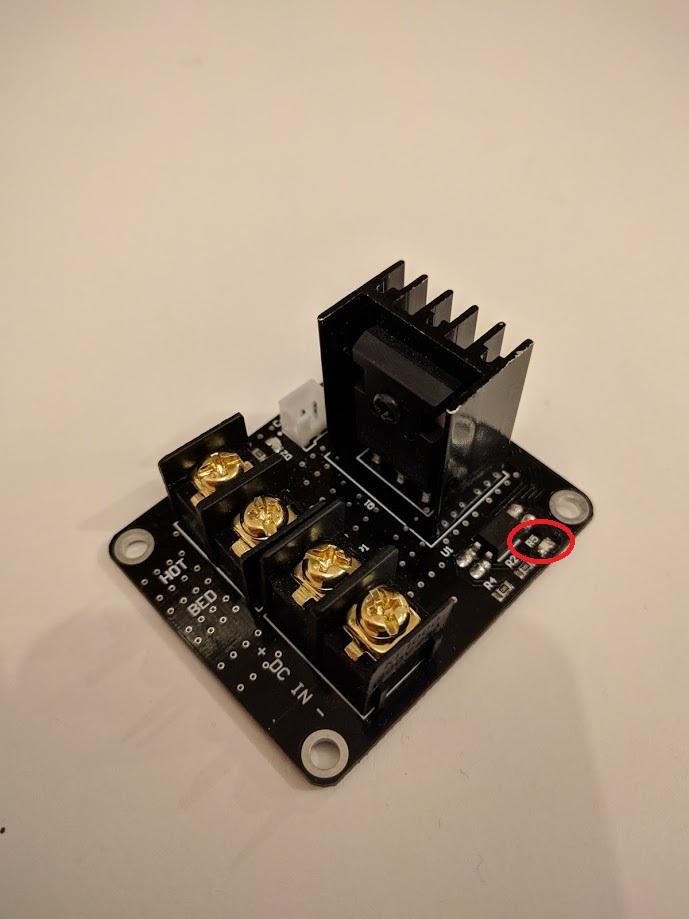

J'avais une 470 Ohms CMSsous le coude pour remplacer R5, après essaie ça fonctionne, à partir de 2,3V la tension de commande sature l'optocoupleur et fait conduire à sont tour le Mosfet ^_^.

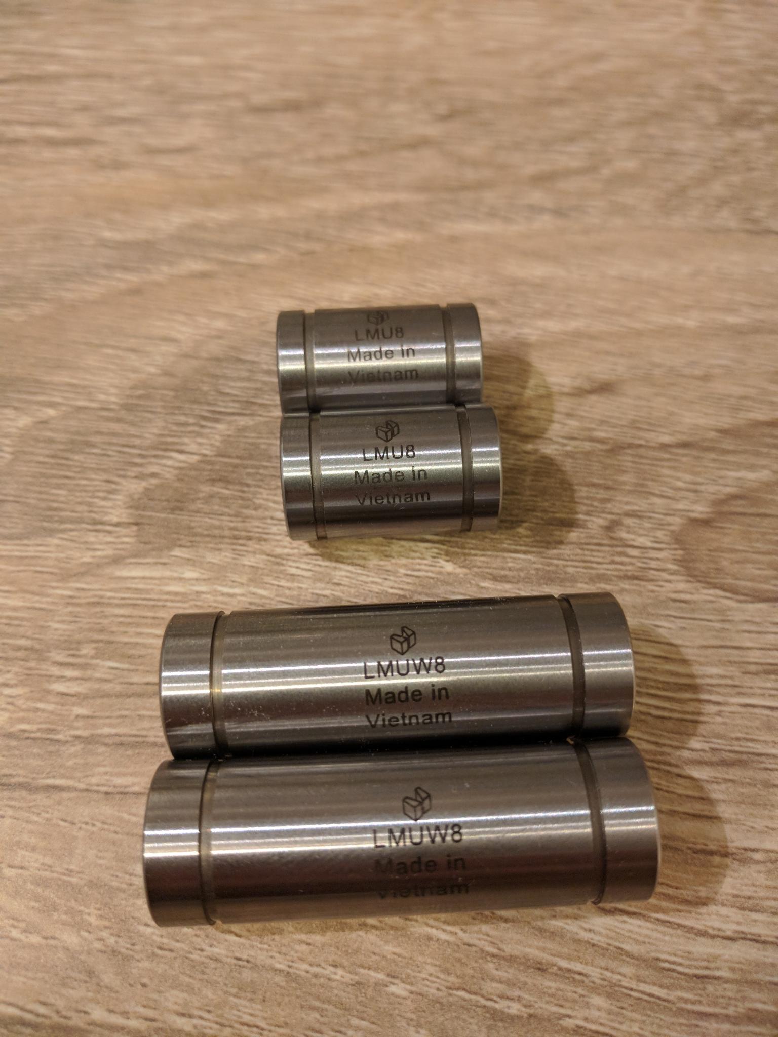

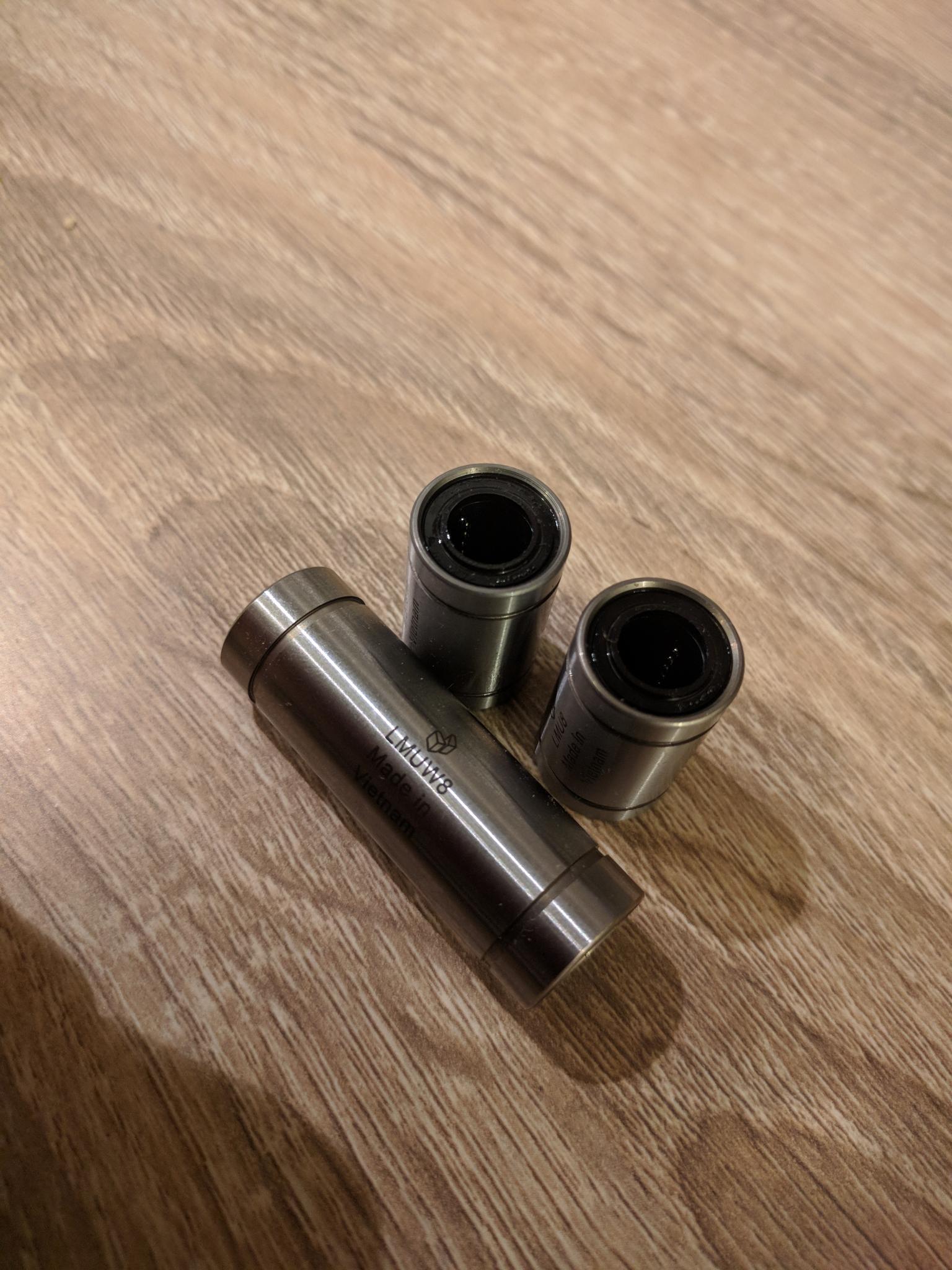

Réception des roulements Misumi ! Mais pas encore montés, je vais ré-imprimer les pièces XY qui les accueilleront.
J'ai essayé d’emmancher les roulements sur une barre lisse et d'y ajouter des contraintes, et bien je suis content, pas de jeu, pas de billes carrées, tout roule pour un prix maitrisé !
Je remets les liens (Livraison uniquement aux professionnels)  :
LMU8 (LM8UU) : https://fr.misumi-ec.com/vona2/detail/110302577950/?HissuCode=LMU8
LMUW8 (LM8LUU) : https://fr.misumi-ec.com/vona2/detail/110302578040/?HissuCode=LMUW8

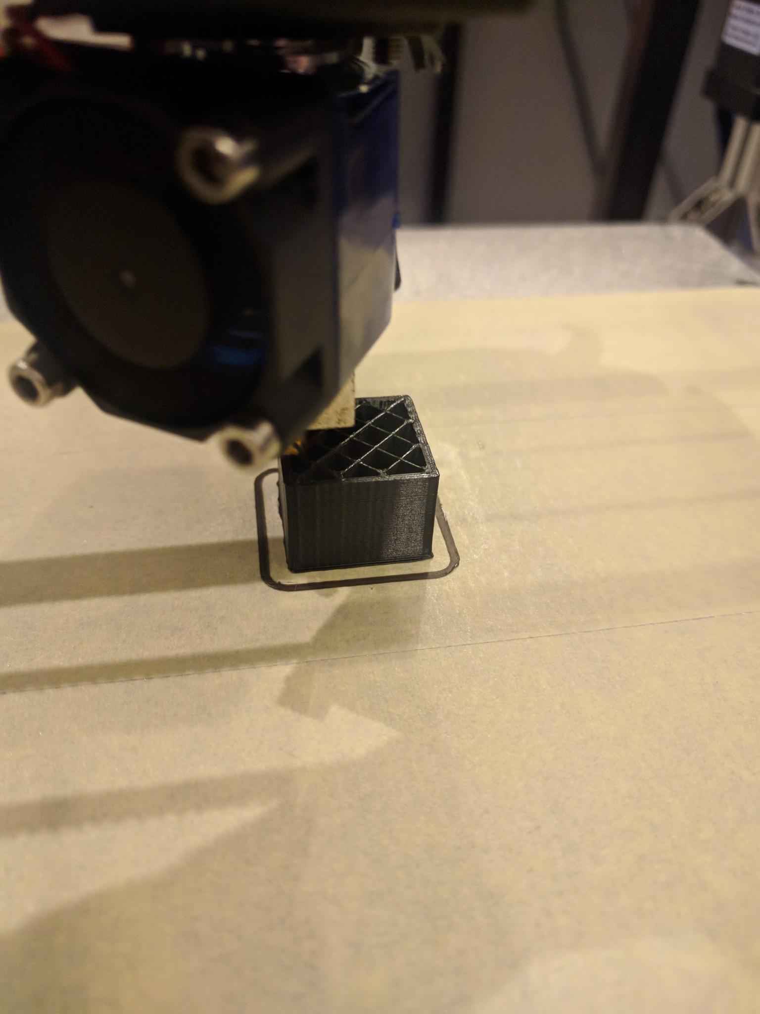

Après de longues heures de recherches sur le net afin de modifier mon marlin et le rendre opérationnelles, j'ai enfin pu commencer les tests ce soir !

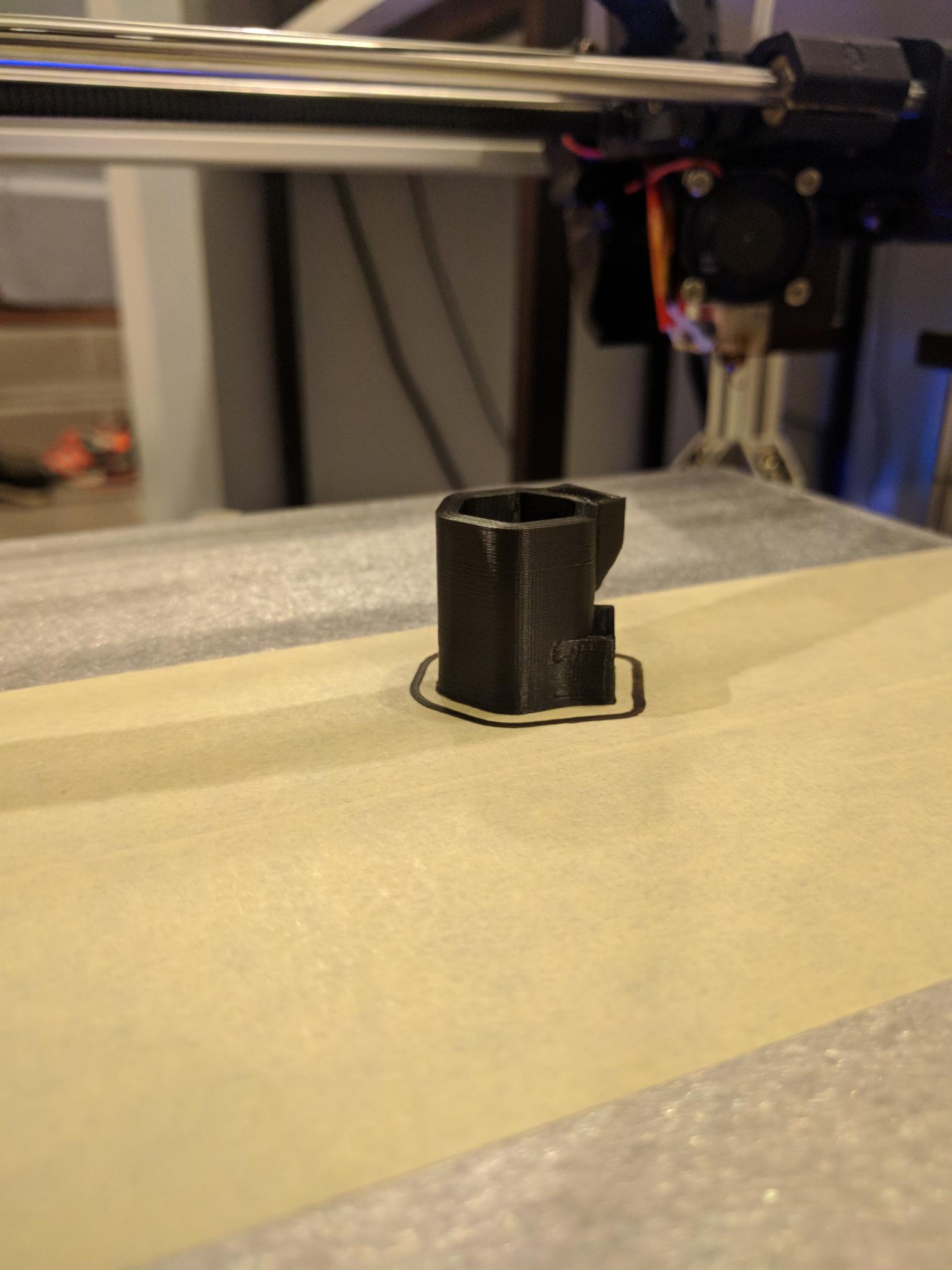

Je suis très satisfait du résultat malgré les courroies détendu, les axes XY un peu contraints, et le flow un poil trop élevé (visible sur couches avec un remplissage complet).
Par contre sur les 15 premiers centimètres d'impression, je n'ai que très peu de plastique qui sort de la buse, savez vous comment faire pour remédier à ce problème ?
Pour ton problème de matière qui sort de la buse après 15 centimètre moi je l'ai résolu sur ma prusa i3 en ajoutant une cde pour l'extrudeur juste avant le print.
Par contre il faut enlever le surplus tombé sur le plateau juste avant le départ du print.
